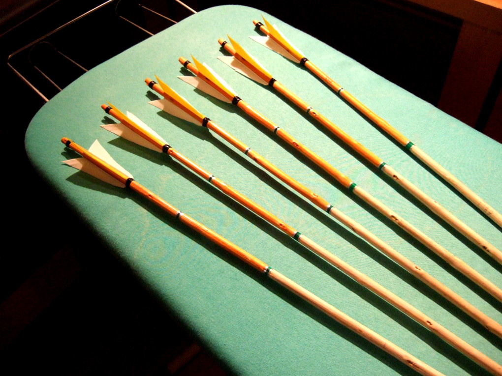

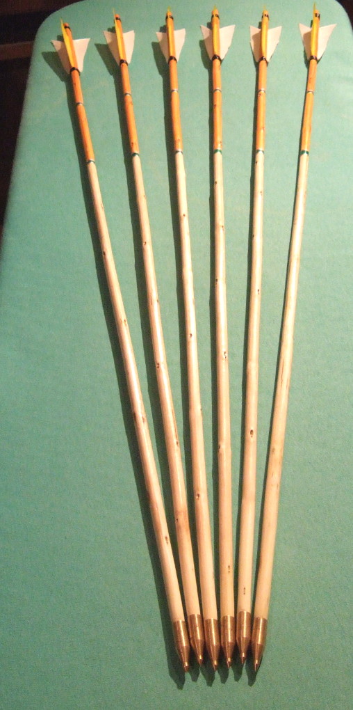

Re: Naturpfeilpräsentationen 1
Guten Abend,
ich übe schon mal für das Pfeilsapling.
Holzart: Forsythie
Länge: 29''
stat. Spine: 35#
Gewicht: zwischen 426 und 453gr
Spitzen: 3D-Schraubspitzen konisch
Durchmesser Spitze-Mitte-Nocke: 9 - 8 - 7mm
FOC: 11-12%
Cresting: Wasserbeize, Acrylfarbe, Lackstift
Finish: Schellack, Leinölfirnis
Ich habe sie gewollt bunt gestaltet und mit 3D-Spitzen ausgestattet, da sie für den Parcour gedacht sind.
Forsythie läßt sich gut kalt und warm richten. Schösslinge mit gleichem Durchmesser haben auch in etwa den gleichen Spine und Gewicht. Da die Schösslinge hohl sind, habe ich in die Spitzen und die Nocken Buchendübel eingeklebt. Die Spitzen habe ich auf 9mm runter geschliffen, damit sie in meinen Anspitzer passen.
Zum Schussverhalten kann ich noch nichts sagen, da sie erst heute Abend fertig geworden sind.
Ich bin auf Eure Kritik gespannt.
Jörg

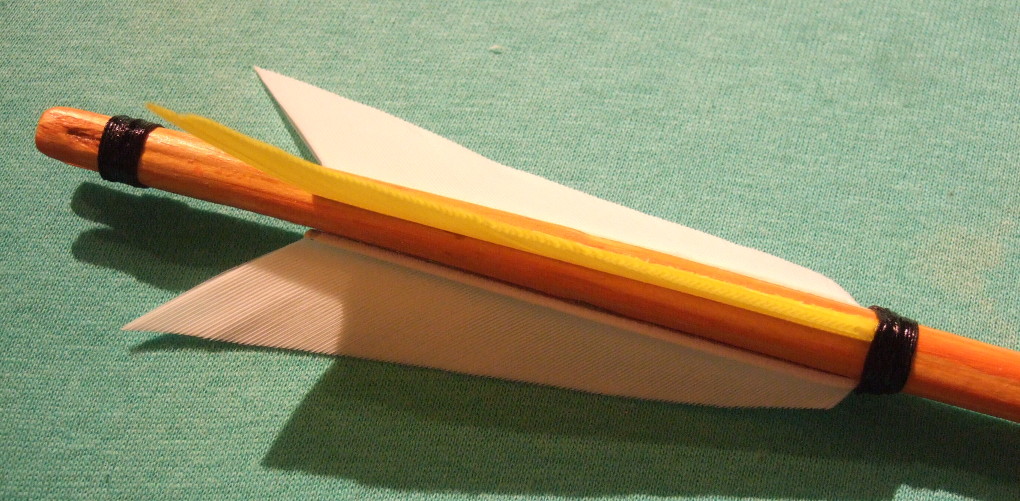

Welche Kritik, sie sehen sehr gut aus, mögen sie lange halten und immer gut fliegen.
Na gut, aber Kritik auf sehr hohem Level, das Gewicht finde ich etwas hoch für den Spine und ich hätte den Federkiel vor dem Verkleben noch etwas flacher geschliffen, aber das ist schon für die Meisterklasse.
Heißt das, besser leichtere Spitzen?Heidjer hat geschrieben:
Jörg
Nein, jedenfalls nicht per se, nur wenn Du ein etwas höheres Zuggewicht schiessen willst.
Wenn ich das richtig erkenne, sind das 100gr Spitzen, vermutlich kommt man wegen des Naturtapers auch mit 80gr Spitzen noch mit den FOC hin, aber das bringt auch nur 20gr Gewichtseinsparung. Die Pfeile könnten so mit diesen Spitzen für 35# bis 40# Bögen geeignet sein. Damit haben sie ein Gewicht von 11gpp bis 12gpp und das ist mir persöhnlich etwas viel. Ich versuche eigentlich immer unter 10gpp zu bleiben, es sei denn, der Bogen ist immer noch zu schnell, dann macht mehr Gewicht natürlich auch mehr bumms.
Mit 80gr Spitzen passen die Pfeile dann zu 40# bis 45# Bögen und da ist man dann im Bereich von 9gpp bis 10gpp und alles paßt.

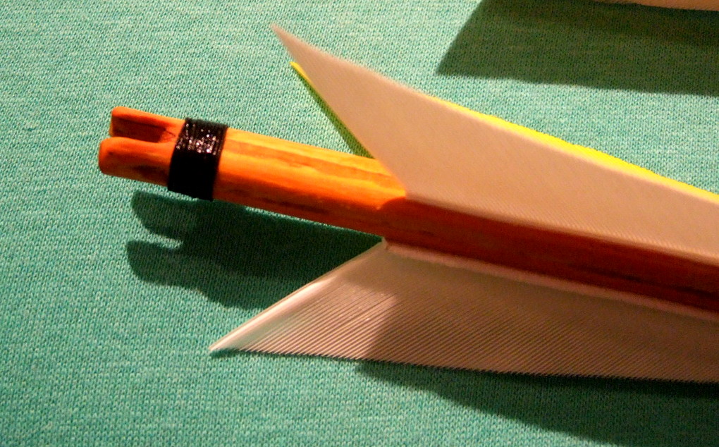

Hallo Ilmarinen, sehr schön - gefällt mir gut. Vielleicht ein Tipp, vielleicht auch nicht gut. Ich drücke die Kiele vorne mit einer Zange platt - spart mir das schleifen.
Und sauber geschnittene Federn!
Hui, sehen toll aus Ilmarinen! Schön verarbeitet und gleichmäßig
Zum Gewicht: mir ist bei Forsytie auch schon aufgefallen (genau so wie bei Pfaffenhütchen und Wildrose) dass die, verglichen mit Schneeball, Hartriegel und Hasel ein im Verhältnis zum Spine etwas höheres Eigengewicht haben. Hab aber bis jetzt nur jeweils ein paar Schäfte der erstgenannten verbaut, also könnten es auch Ausreißer gewesen sein.
Hat jemand ähnliche Erfahrungen gemacht?
Sehr schöne Pfeile.
Aus Forsythie
igitt, was man nicht alles zum Pfeilemachen nehmen kann
Ein kleiner Denkanstoss: So spitz auslaufende Federn sehen schick aus, können aber schwirren. Das hört der Schütze selber meist gar nicht, dafür aber nebenstehende Personen. Das Schwirren vernichtet einen erheblichen Teil der Energie und macht einen Pfeil langsamer. Es reich oft schon die Spitzen ein klein wenig zu runden, dann hört es auf. Auf kurze Distanzen kann dieser Effekt durchaus auch positive Eigenschaften haben weil der Pfeil schneller stabilisiert, wie mit grösseren Federn.
Aus Forsythie
@Heidjer
Mir geht Geschwindigkeit über alles, darum habe ich das wirklich nicht verstanden, aus dem Grund schiesse ich wohl auch am liebsten nicht mit meinen selbstgebauten Bogen, weil da meine Besten wohl gerade mal so 200fps schaffen, meine zwei Lieblingsbögen(absolut holzfrei) auf dem Parcours(Ihr dürft mich steinigen) machen 230-250fps, das hört und fühlt sich einfach saugut an.
@all
Danke für das Lob.
Was mich stört, ist dass die Spitzen der Federn so nah an der Nocke sind. Die nächsten werde ich weiter vorne ansetzen.
Ich gebe Bescheid, wenn ich sie getestet habe.
Jörg
Ich habe auf meinem Befiederungsgerät 2 Positionen. Die eine ergibt 3,5, die andere 4 cm Abstand (Federende zu Nockenboden).
3,5 fur Federn die nicht überstehen, 4 cm für solche hier.
Ach ja: Die Pfeil sind KLASSE!
