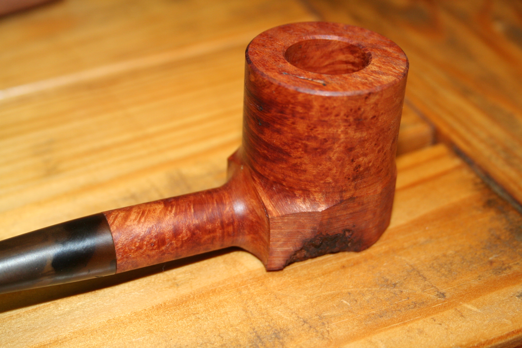

Toll geworden!!!
Edit: Ich weiß net, ob wachsen bei Pfeifchen ne gute Idee ist, der Kopf erwärmt sich doch, oder?
Das Öl muss noch nicht voll ausgehärtet sein, wird trotzdem gut aussehen :) Und bis weihnachten sollte eig reichen, zumindest die erste schicht.

so
ein geschnek für einen freund ist fast fertig
hier noch in der fertigung:
rest wurde angepasst und eine eher klassische poker versucht
