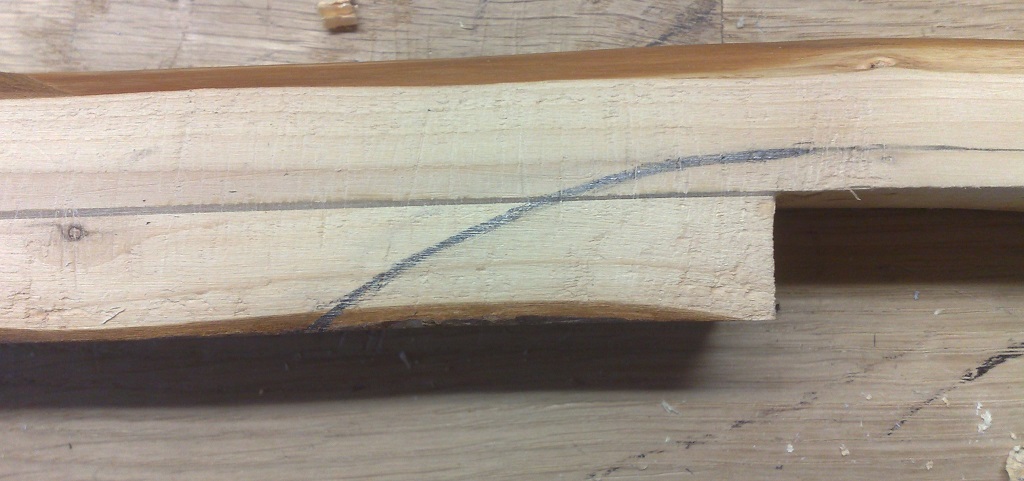

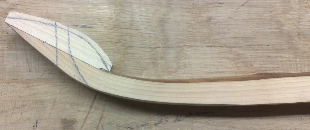

Guten Tag allerseits,
an momentanen Bearbeitungsstand haben sich zwei Fragen ergeben und es wäre schön, wenn mir Jemand einen Rat geben könnte:
Zunächst mal das Bild des Tip-Overlays:
Ich habe eine Position für die Sehnen-Kerbe mal eingezeichnet und bin nicht ganz sicher, ob das so gut ist. Bitte nicht an der kleinen Stufe Richtung Bogenmitte stören: Damit hat es auf sich, dass mir nach dem abschneiden des Endes die Überlappung zwischen Overlay und Bogen (gemeint ist der Rückenring) so minimal erschien, dass ich hier schwere Bedenken hatte, dass das Overlay den Rückenring wirklich sichern kann.
Jetzt das Bild des aufgeklebten Stücks für den Griff (ist ein Stück aus dem gleichen Baum):
Es war mir leider nicht möglich aussagekräftige Infos zum Linienverlauf des fade-out zu finden, deswegen habe ich mir alle möglichen Bilder angesehen und bin jetzt bei diesem Schwung gelandet (ich dachte mir: lieber erst mal flacher laufen lassen, dann kann ich noch korrigieren). Die Frage ist jetzt, ob das so in etwa OK ist. Bitte nicht an der relativ grossen Klebefuge stören:
Beim planschleifen des Bauchs habe ich aus Unachtssamkeit die Kanten etwas gerundet und wollte dann nicht noch einen Milimeter am Bauch abtragen. Die Fuge ist aber nur ca. 1-2 mm tief so dick.
Ich hoffe, dass man meine Formulierungen versteht und danke schon mal für die Hilfe.
Viele Grüsse

Hallo
Die linie am Griff finde ich ok, es sollte allgemein bein runter fließender Übergang sein und das ist es ja bei dir. Der Fadeout sollteneine länge von 4-8cm haben. 5 wäre da so der Standard Wert.
Bei den Tips würde ich die Linie für die Form des Overlays die zur Bogenmitte hinläuft spiegeln damit das Overlay da auch sauber und dünn auslaufen kann. Was die Position der Nocke angeht. Sie sollte so weit wie möglich aussen liegen, das kommt gut hin bei dir. Du hast ja sehr schräg abgeschnitten da deswegen würde ich da auch nicht mehr weiter nach außen gehen.

Ja, sieht so weit gut aus, auch wenn die Holzqualität eher nach Fichte als nach Eibe aussieht..

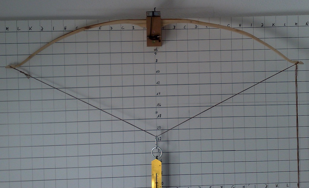

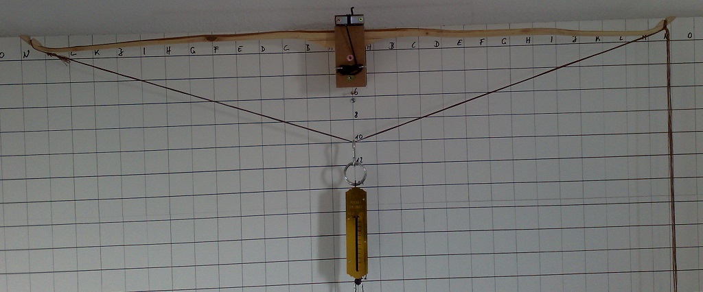

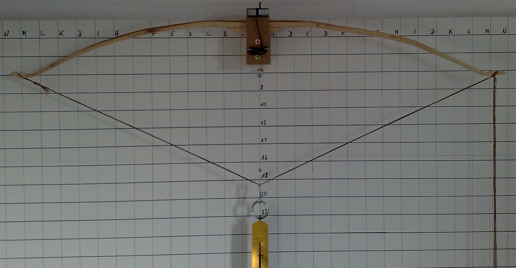

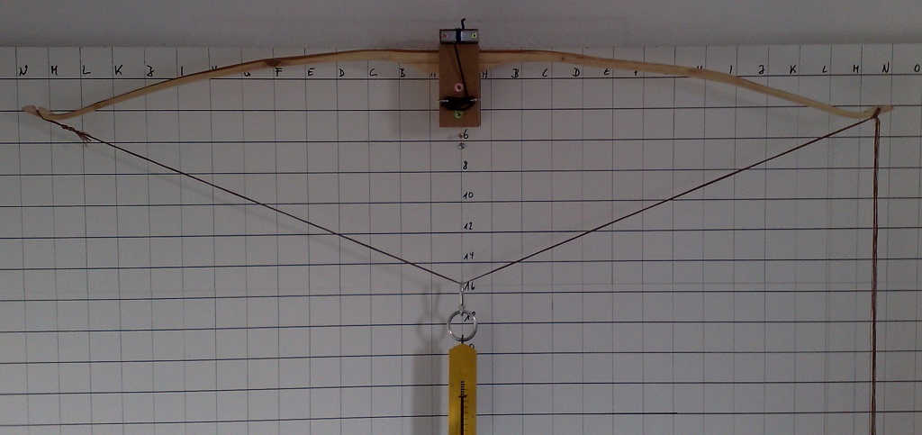

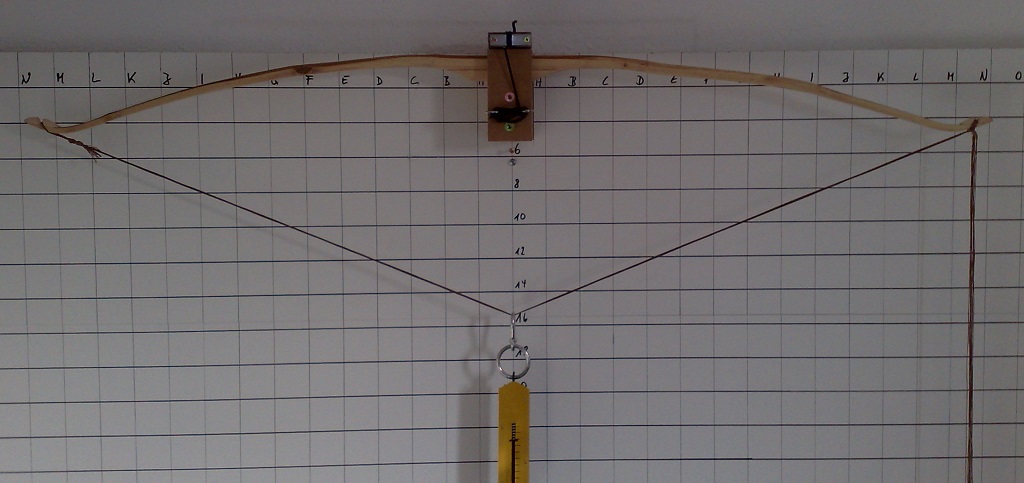

Guten Tag Allerseits, nachfolgend die ersten Fotos an der Tillerwand. Ich hab jetzt mal soweit gezogen, bis die Tips auf deutlich unterschiedlicher Höhe landen und bitte um Meinungen zum aktuellen Tiller. Das entwickelte Set ist im Moment 1,5 cm.
Bild 1: Ohne Zug Bild 2: ca. 22# Bild 3: ca. 32# Bild 4: ca. 38# Vielen Dank schon mal und viele Grüsse - Neumi

Hi Neumi,
Das sieht doch schon ganz ordentlich aus...
Vorab zwei Anmerkungen: 1. Die Kanten sehen ziemlich scharf aus(soweit ich das auf den bildern erkennen kann), müssten möglicherweise mehr abgerundet werden!
2. deine Tips erscheinen noch sehr massig, aber das hat ja noch Zeit!
zum Tiller: Insgesamt bischen grifflastig, deswegen wohl auch der Set. Auf beiden Seiten des ersten WA-Drittels würd ich ersteinmal die Finger von lassen und mich auf die mittleren Bereiche konzentrieren, da dort (bei einem ellipsen-Tiller) die meiste Biegung stattfinden soll. Ich denke deine Fadeouts sind zu abrupt gestaltet. Ansonsten biegen sich die WA schon gleichmäßig, also erstmal vorsichtig im Mittelbereich weitermachen! (oder du wartest noch auf weitere meinungen von den Experten...)
cheers
cheers

Hallo Arcitas, danke fuer deine Einschätzung.
Die Kanten werden nnoch runder und die Tip-Overlays: du sagst es
Viele Gruesse - Neumi

Guten Morgen,
also was ich als erstes mal machen muss, ist die Tillersehne verkürzen und den Bogen mal auf Standhöhe aufspannen. Ich denke, dass ich dann deutlich klarer sehe, was Sache ist - vor allem kann ich dann die Auszuglänge beurteilen. Gerade bei der Auszuglänge sollte ich auspassen, da der Bogen wahrscheinlich bei 25" schon zu weit ausgezogen ist.
Was die Fade-Outs am Griff betrifft: die finde ich OK und nicht zu abrupt. Durch das aufgeklebte Griffstück wird die Optik getäuscht.
Viele Grüsse und noch nen schönen Tag - Neumi
