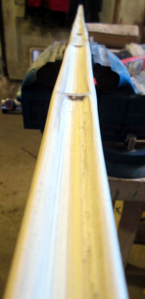

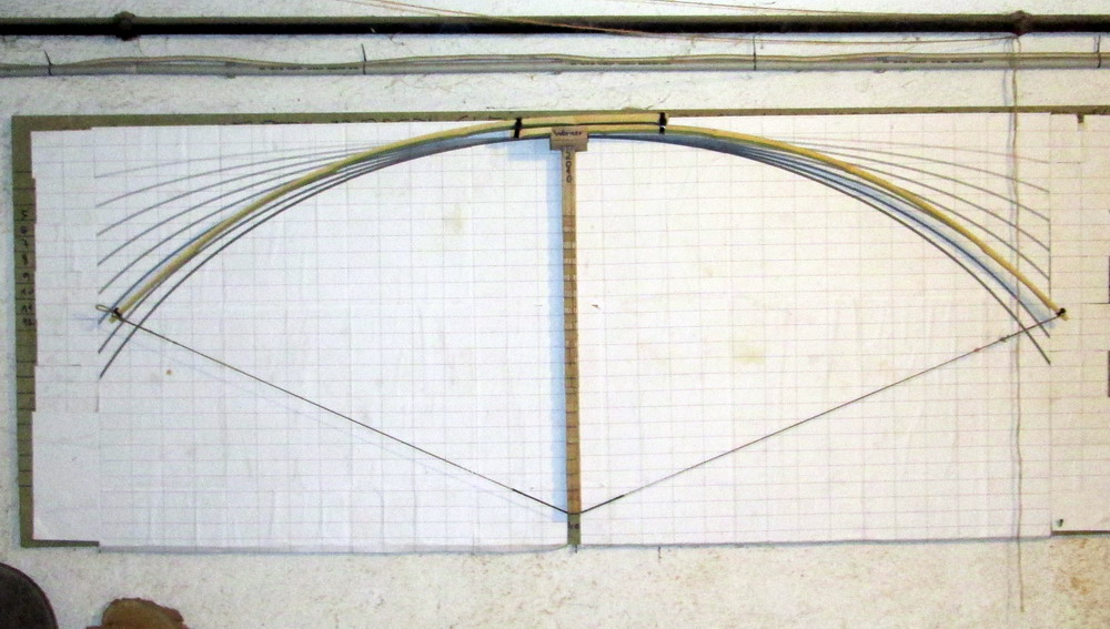

Gestern hab ich diesen Freund hier(bhutan4), nachdem ich Anfang voriger Woche die Korrekturlage Sehne aufgebracht habe aufgespannt.
Das positive zuerst, der Tiller passt nun und der Bogen liegt so um die 40# bei einer Länge von 136cm NN Auszug 28"
Das Teil ist leicht und unheimlich knackig, Auszugskurve wirkt rein subjektiv stark aufgeladen, soll heißen das Auszugsgewicht nimmt zu Anfang stark weiter hinten dann weniger, die Recurves machen sich also bei der kurzen Länge wie zu erwarten stark bemerkbar.
Der Bogen verhält sich eher wie ein Komposit, was ja beabsichtigt war und das Teil ist schnell.
Die arbeitenden Recurves halten super Ihre Form, aber ich hab wohl den Sehnenzug der das seitliche Abweichen der Recurves im Auszug korrigieren sollte auf die falsche Seite der Recurves geklebt, denn das hat sich eher verstärkt als besser zu werden.
Die Folge ist leider dass der Bogen nach ein paar Schüssen umschlägt (leider ist das mehrfach passiert, der Bogen hat das aber ohne Probleme weggesteckt) wenn man nicht nach jedem Schuss manuell die Sehenlage an den Recurves korrigiert.
Arbeitende Recurves sind natürlich viel anfälliger im Auszug seitlich abzuweichen als starre. Was es wirklich beim ersten mal schwierig macht ist dass die Korrektur nicht wie üblich durch wegnehmen von Material am Bauch sondern durch Zugabe von Material am Rücken erfolgt. Ich muss zugeben das ich gestern wohl eine halbe Stunde mit dem Bogen in der Hand in der Werkstatt gestanden bin und versucht habe zu ergründen warum es die falsche Seite war
, letztlich hab ichs dann begriffen denk ich mal.
Ihr könnt ja mal versuchen das durchzudenken, spätestens wenn man versucht die gegenläufige Biegerichtung der Recurves in des Umdenken von "hinten weg" nach "vorn dazu" einzubeziehen bekommt man einen Gedankenknopf.
Der Bogen schießt zwar aber nicht ohne manuelle Korrektur der Sehnenlage nach jedem Schuss, daher nehm ich das Teil aus der Wertung und mach die Korrektur in Ruhe.
Bisheriges Fazit, die Kombination heimischer Bambus grün geerntet und Sehne funktioniert und macht sehr enge Biegeradien und arbeitende Recurves (auch wenn diese etwas zickig im Bezug auf seitliches abweichen zu sein scheinen) möglich. Eine sehr gute Kombi um im niedrigen bis mittleren Zuggewichtbereich leichte und gleichzeitig leistungsstarke Bögen zu bauen. Hierzulande wird die gelaufene Runde am Parcours, mit einer Wertung auf Zeit und Trefferpunkte immer beliebter(mir persönlich is das zwar viel zu ansträngend aber faszinierend find ichs schon). Diese Disziplin verlangt nach kurzen, leichten und gleichzeitig leistungsstarken und robusten Bögen. Dafür ist so ein Bogen super geeignet.

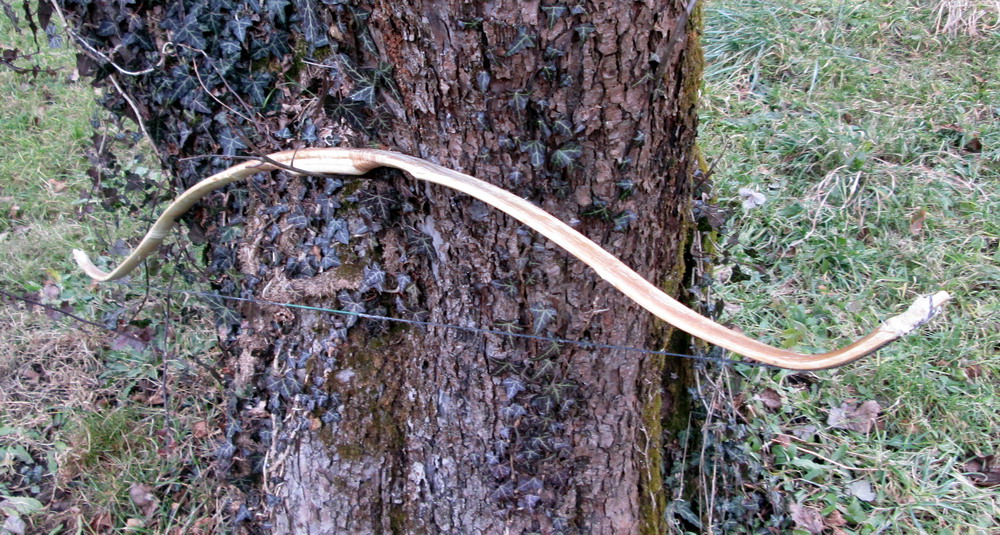

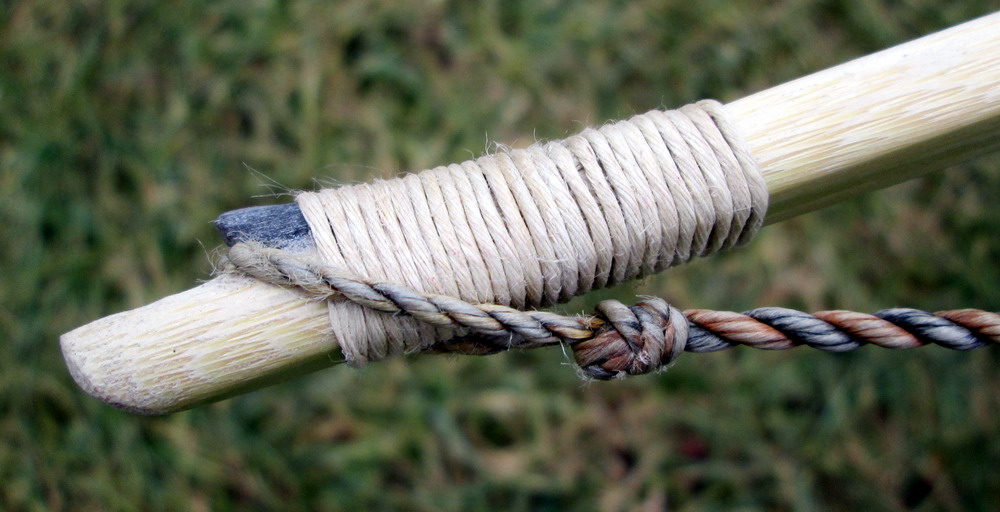

So ich will mal berichten was aus det Teilen geworden ist
Zuerst der klassische Bhutan
so wie getrocknet mit Kabelbindern zusammengebunden und auch ann den Tips Kabelbinder um ein aufspalten zu verhindern und rauf aufs Tillerbrett.
schießt super aber eindeutig Zuggewicht zu niedrig, der Bogen liegt bei 16#
deshalb hab ich auch das Finish machen verschoben weil der Bogen eh nicht in die Wertung kommt.

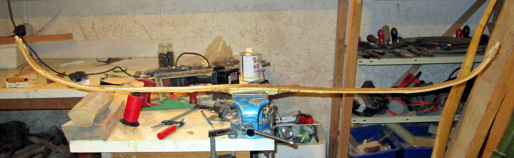

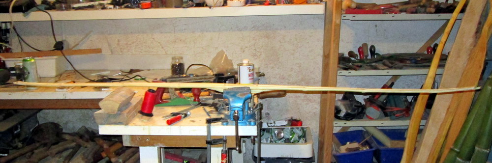

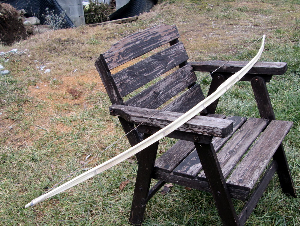

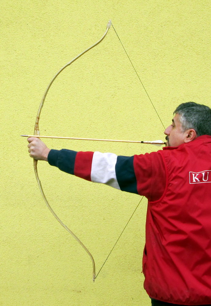

Der Sehenbelegte kurze Recurve
wie schon oben berichtet ist die Korrektur mit der zweiten Sehenenlage nicht vollständig gelungen, der Bogen ist zwar jetzt gut im Tiller aber die arbeitenden Recurves weichen im Auszug immer noch ein wenig zur Seite ab und sind somit nicht im Gleichgewicht. Eine weitere Korrektur wird das beheben, allerdings fürs Turnier zu spät.
Daten Länge NN gerade gemessen Im abgespannten Zustand 131cm
Sehnenlänge 136cm
Zuggewicht liegt im Moment bei 45# da werden allerdings nach der zweiten Korrektur und nach reifen des Sehenenbelags noch gut 10# dazukommen.
Die paar Pfeile die ich geschossen habe waren beeindruckend schnell mein Chrony hatte allerdings heut wegen dem bedeckten Wetter keine Lust zu messen und hat nur Error2 ausgespuckt.
Ein paar Impressionen vom Bogen
Das Teil ist heiß und ich hätte ihn gern in der Wertung gehabt aber er funktioniert zur Zeit nicht einwandfrei und kommt daher nicht in die Wertung.
Fazit: Ein sehnenbelegter Bogen aus grünem Bambus ist möglich und hat enormes Potential. Die Charakteristik entspricht fast einem Komposit.
Eine ausgiebige Präsentation mit allen Leistungsdaten folgt nach der zweiten Korrektur.

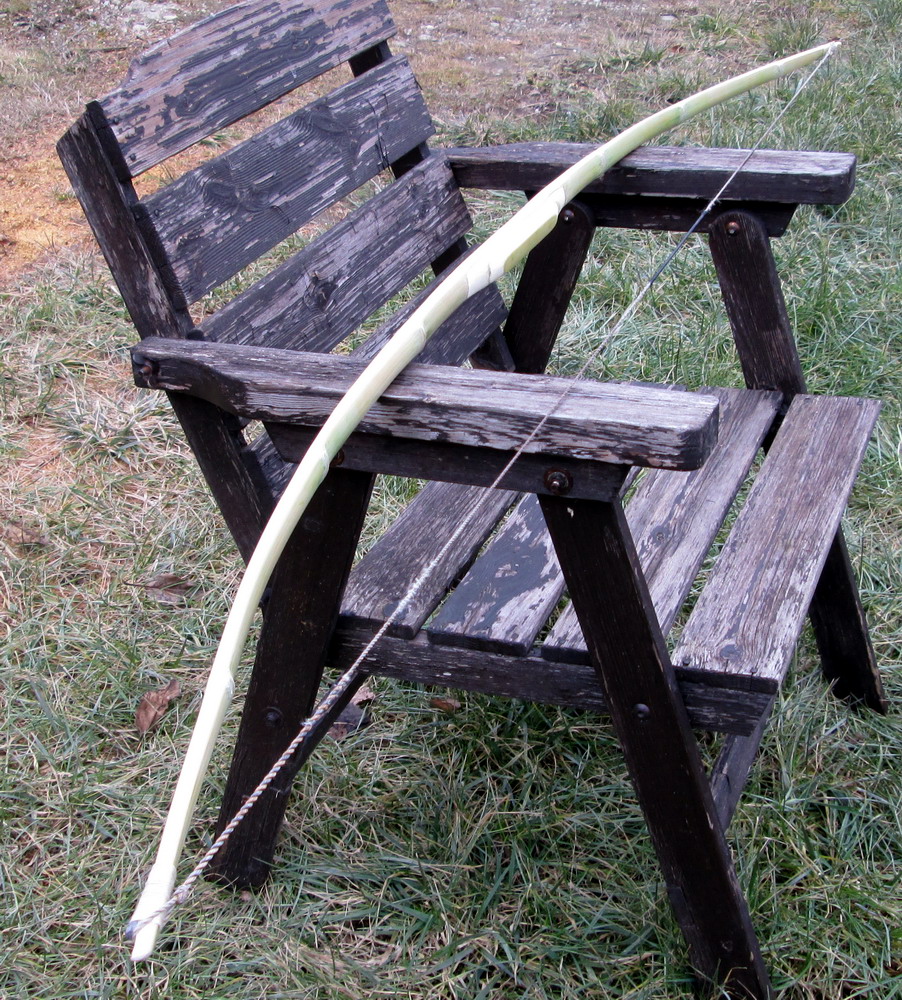

Nun zu meinem absoluten Liebling dieses Turniers
Ein reiner Selfbow aus grünem Bambus, sozusagen eine Variation zum Thema Bhutan.
Bhutan-Style
Vorweg, ich hatte berichtet das die Batterie meiner digitalen Zugwaage alle war und so hab ich letzte Woche die Prognose abgegeben, das der Bogen in die Wertung kommen wird. Zu meiner Entschuldigung sei gesagt dass ich Bögen mit 30# und darunter nicht so oft in der Hand hab ich hab die Schätzung eher aufgrund des Schußverhaltens abgegeben.
Umso größer war gestern meine Überraschung als ich den Bogen mit der Mit neuer Batterie ausgestatteten Zugwaage vermessen habe
17# standen da bei 28" auf der Anzeige, ich hab 3 mal nachgemessen und zur Sicherheit auch einen meiner Bögen mit bekanntem Zuggewicht gemessen, kein Zweifel die Waage funktioniert. Der Bogen hat 17#

direkt nach dem Abspannen
der Bogenrücken
