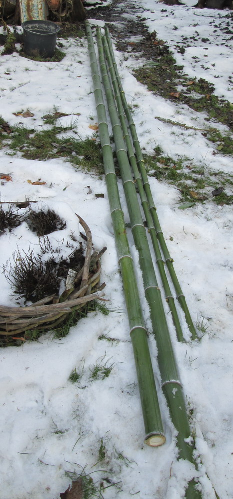

So heut wars soweit und ich hab den Bambus geerntet.
An dieser Stelle ein ganz großes Dankeschon an Harings Zaubergarten in Deutschfeistritz, der freundlicherweise den Bambus gespendet hat.

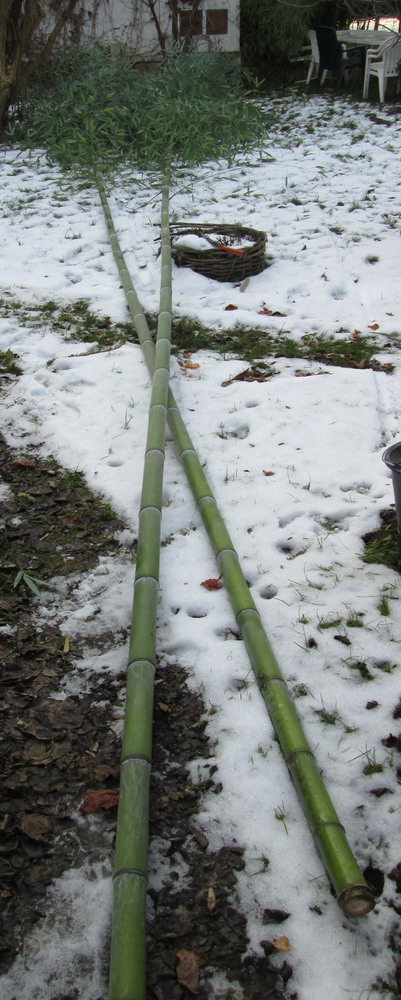

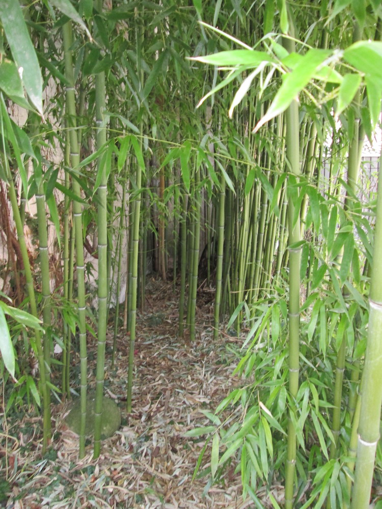

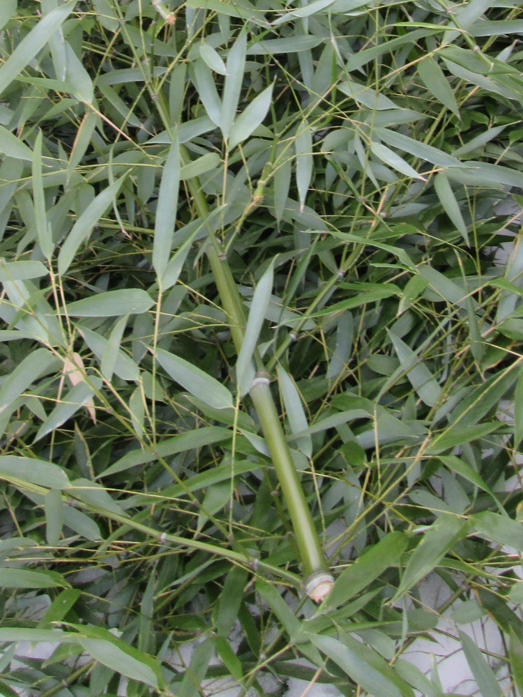

so sieht der Bambus in seinem Habitat aus

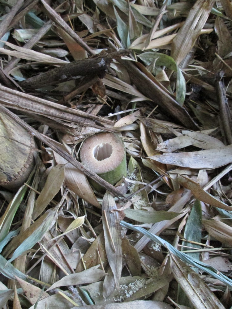

hier die frische Schnittstelle eines Rohrs

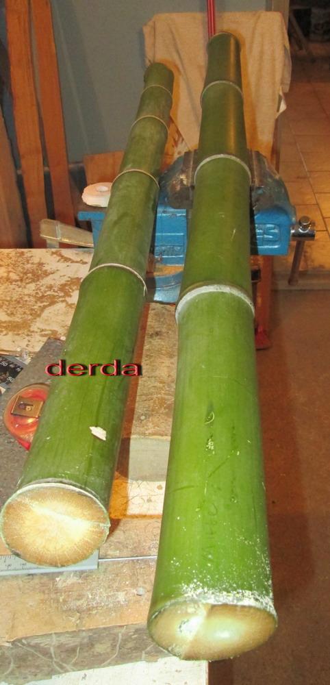

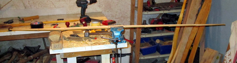

zwei fast 10 Meter lange Rohre
Laub und Knospen
auf transportfähige Länge zurechtgeschnitten,
der untere Abschnitt eines weiteren Rohres ist dann noch dazugekommen

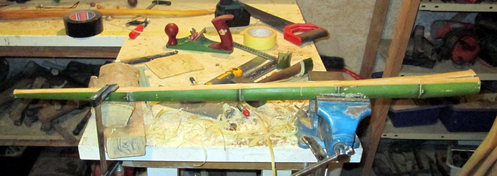

das erste Teil landet auf meiner Werkbank und wird mal genauer unter die Lupe genommen

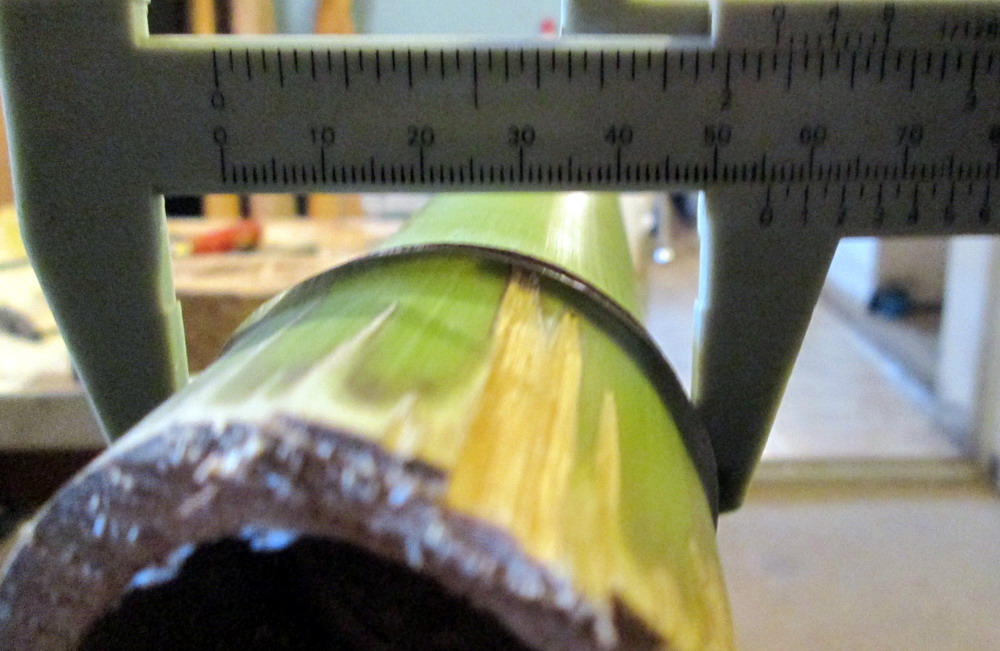

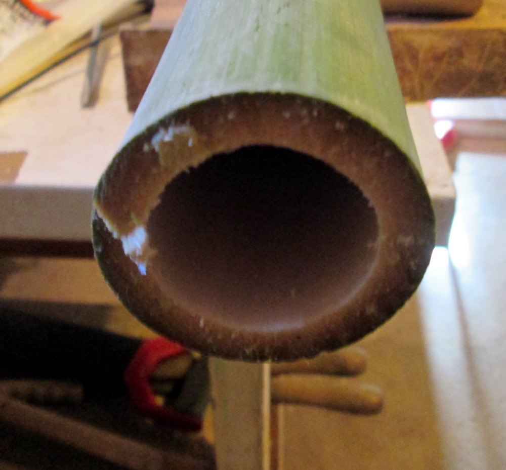

Durchmesser am oberen Ende 5,6cm

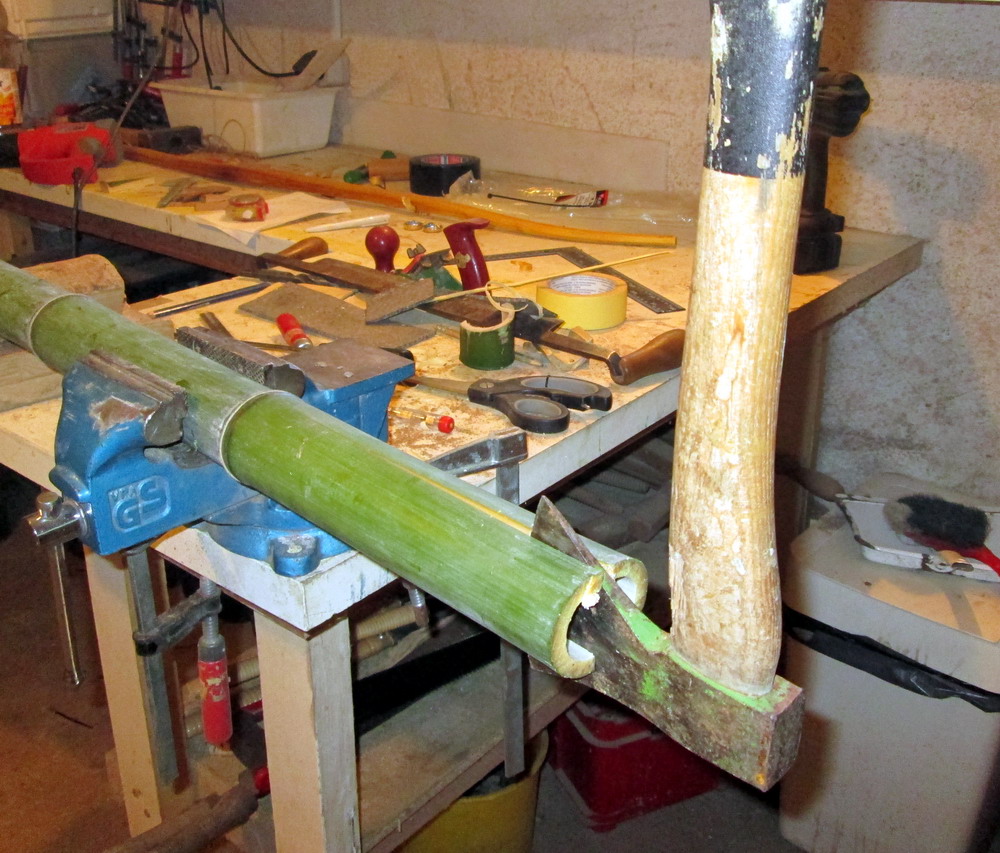

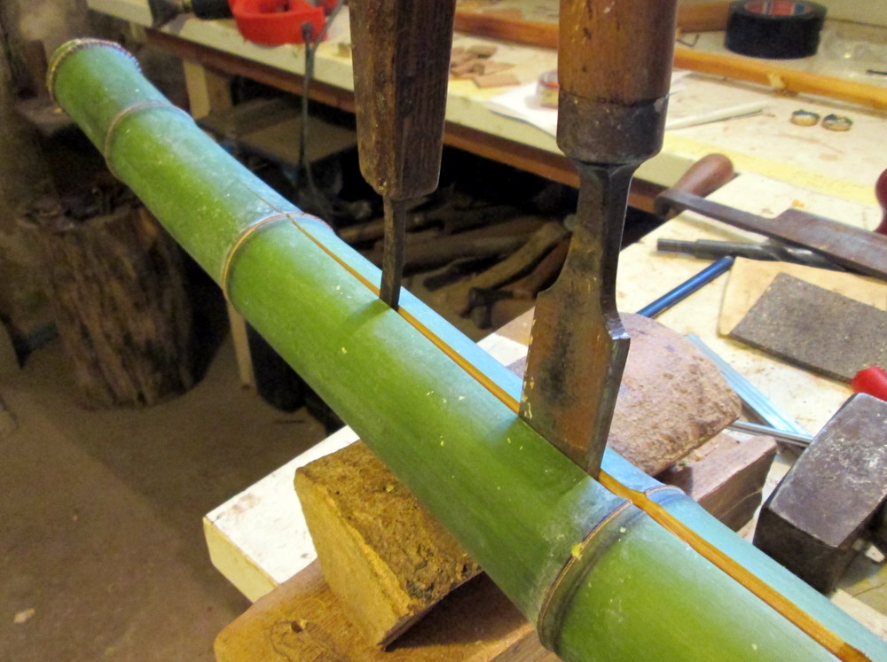

einmal durchgeschnitten und der untere Teil zur weiteren Verarbeitung ausgewählt, warum ich den im Durchmesser zur Wurzel hin abnehmenden und nicht ganz geraden unteren Teil des Rohres genommen habe und nicht den etwas dickeren wunderschön geraden oberen Teil, darauf werd ich später noch zu sprechen kommen.
nach dem Spalten sieht man deutlich dass, das Rohr nicht ganz gerade ist.
Laub und Knospen

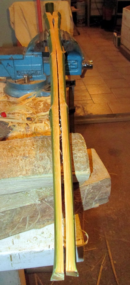

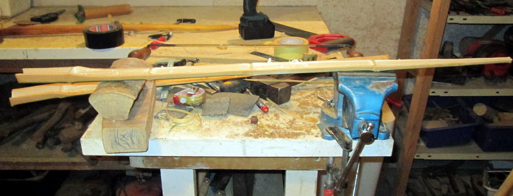

die beiden Spalthälften werden nun weiter bearbeitet, der Spleiß wird im untersten Internodium des Rohres liegen.
erst mal seitlich mit dem Zugmesser wegnehmen
und Wurfarm grob rausarbeiten
sieht dann so aus
die beiden Wurfarme werden aneinander fixiert und mit dem Handhobel sauber aneinander angeglichen
soweit so gut.

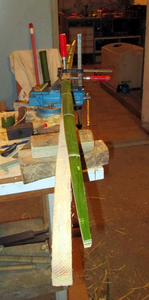

nun wird der Spleiß mit der Japansäge riengeschnitten
wie zu erwarten zeigt sich nun das das Teil alles andere als gerade ist.

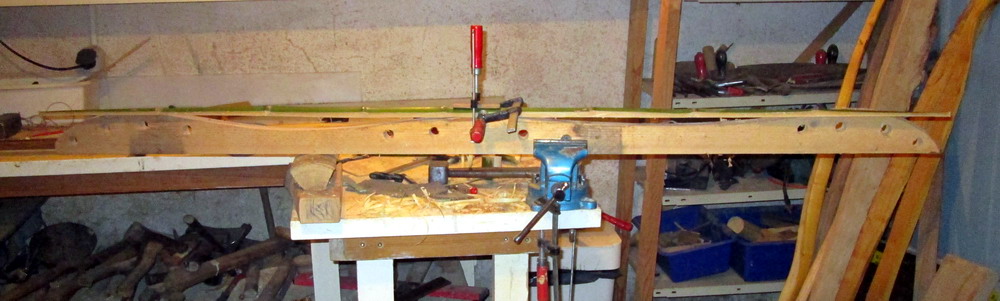

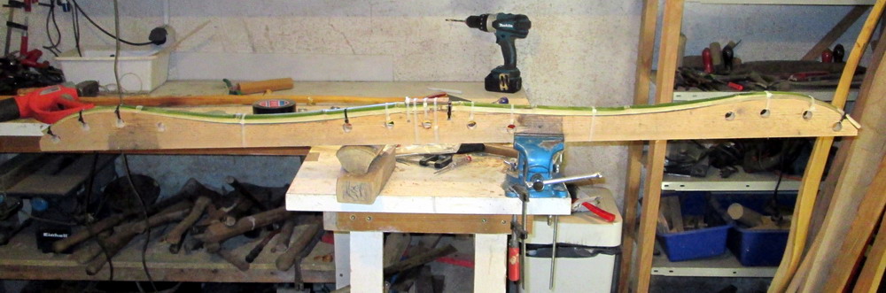

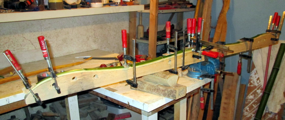

macht aber nicht soviel da das Teil sowieso mit der Heißluftpistole an eine Trockenform angepasst wird

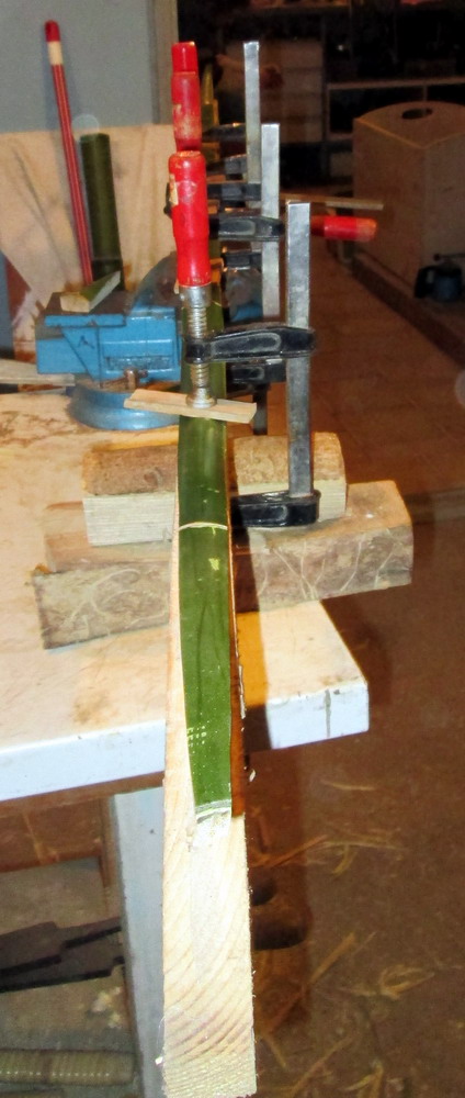

zuerst wird der Spleiß mit Zwingen an der Form fixiert
hehe hier sieht man schön da auch seitlich noch einiges zu korrigieren ist.
sieht dann so aus
soweit so gut.

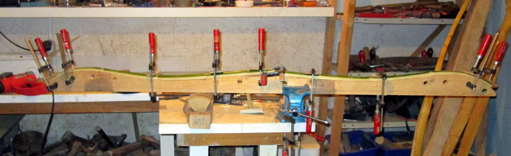

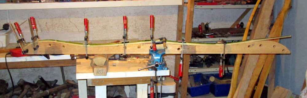

Mit der HLP wird nun Abschnittweise erwärmt und die Wurfarme angeformt.
dabei wird auch die nötige Seitenkorrektur durchgeführt
und die Ohren analegen, erst rechts...
dann links, oder umgekehrt...
der Spleiß hat sich durchs Biegen etwas Verschoben und muss korrigiert werden
nach nochmaligem Aufwärmen und der Anwendung sanfter Gewalt passt der Spleiß wieder.

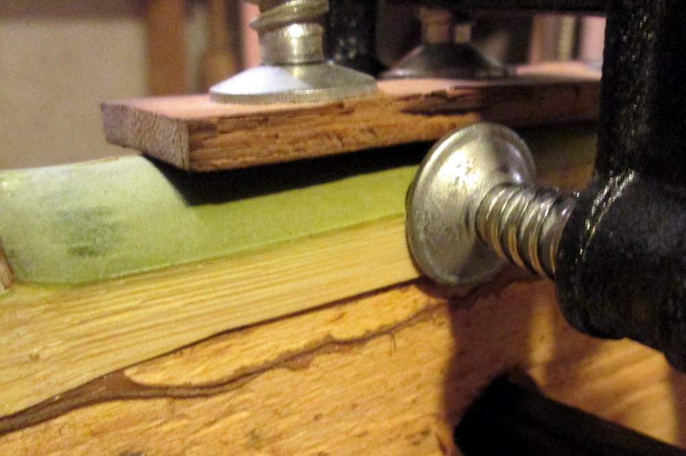

Nun zur Beantwortung einiger Fragen die sich vielleicht der eine oder andere Leser stellen wird

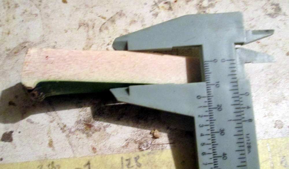

1. Wieso nehme ich bei 10m langen kerzengeraden Stangen für den Bogen ausgerechnet das unterste nicht ganz gerade Stück und wieso Speißen?

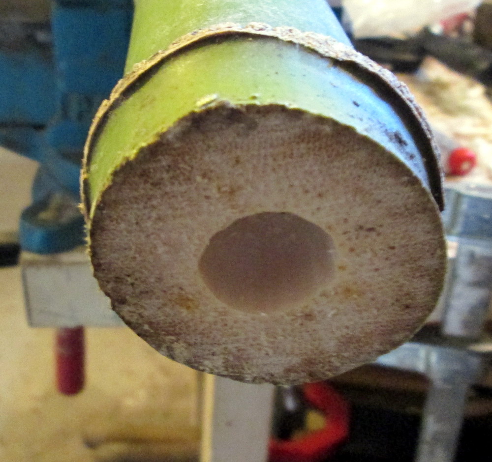

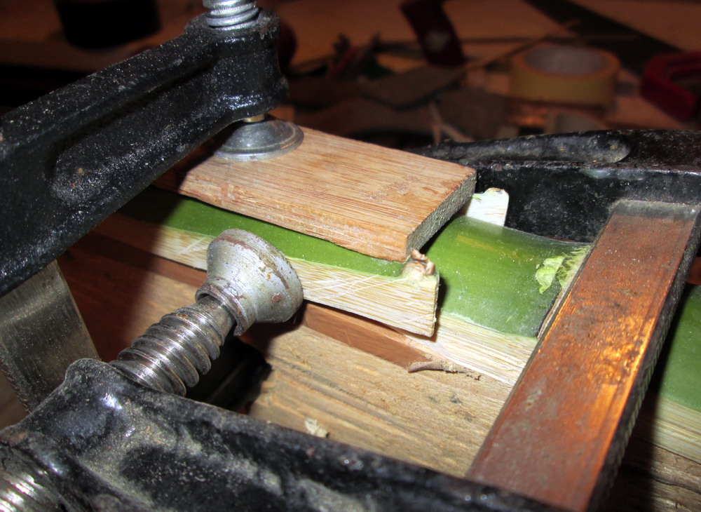

Das Bild beantwortet die Frage, man sieht dass der für den Spleiß ausgeschnittene Keil eine Wandstärke von 15mm hat, die Wandstärke des Rohres nimmt auf den ersten Internodien stark ab. Dies kann man ausnutzen um dem Bogen in der Mitte die nötige Steifigkeit zu verleihen.
2. Warum verwende ich die Außenseite des Rohres als Bogenbauch und die Innenseite als Bogenrücken?
Nunja die bekanntesten "Bambusselfbows" die Buthanbögen sind alle so gebaut und ich denke mir die werden schon gewusst haben warum.
auf jeden Fall darf der so jetzt mal trocknen.

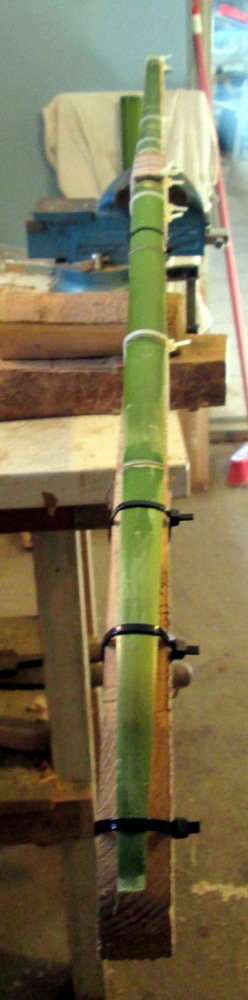

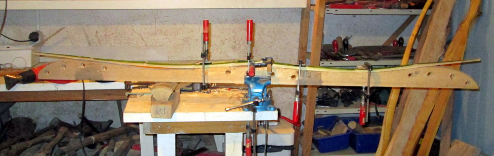

Kleiner Nachtrag zu gestern ich hab heut morgen die Zwingen an der Trockenform von "Buthan1" durch Kabelbinder ersetzt da die Trockenform dann nicht ganz so sperrig ist.
lässt sich wesentlich leichter händeln als mit den Zwingen

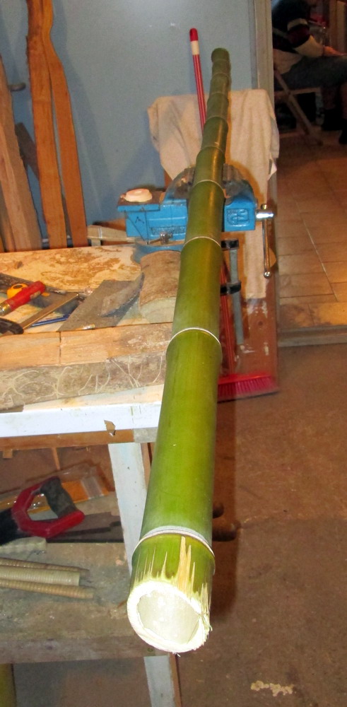

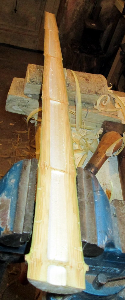

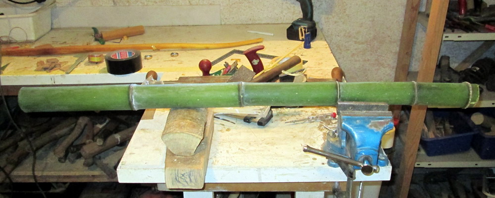

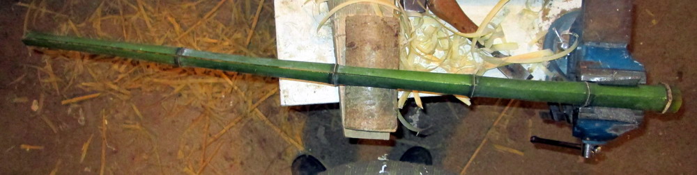

Nach den ersten Erfahrungen gestern bin ich das zweite Rohr heut etwas systematischer angegangen.
Betrachten wir mal das Ausgangsmaterial im Detail
der unterste Abschnitt eines Rohrs auf 1m abgelängt, Die Länge der Internodien nimmt nach oben hin zu
Unten: Durchmesser 51mm Wandstärke 17mm
Oben: Durchmesser 57mm, Wandstärke 9mm

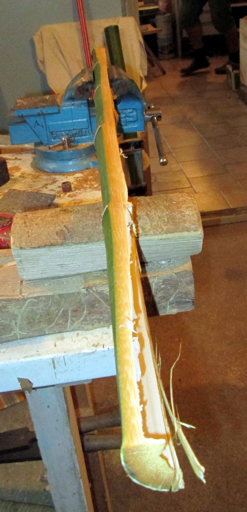

Bambus spalten ist im nassen Zustand eine wahre Freude
Drehwuchs gibts nicht und rauslaufen tut der Spalt auch nie

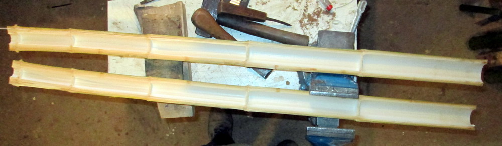

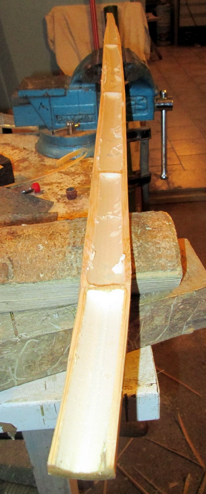

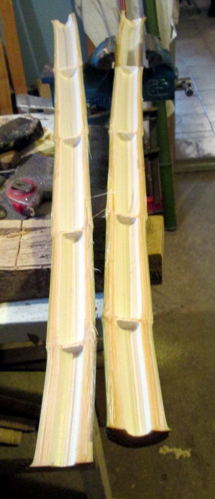

An den Spalthälften sieht man eindrucksvoll wie der Innendurchmesser des Rohres fast kontinuierlich nach oben hin zunimmt, da hat sich die Natur was dabei gedacht, das Rohr wird am letzten Meter in Richtung Wurzel sehr viel steifer.

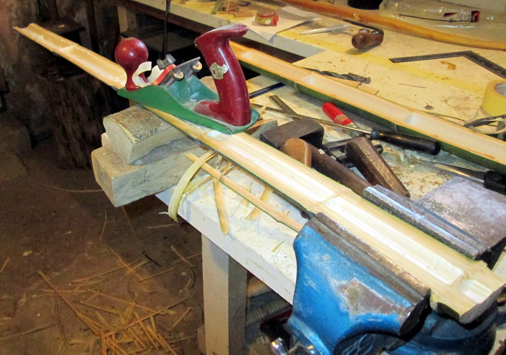

Was Mutter Natur macht ist meistens gut deshalb bin ich auf die Idee gekommen diesen natürlichen Dickentaper auszunutzen
mit dem Handhobel trage ich die Spaltfläche ab und zwar mal soweit dass am Ende mit der Dicken Wand der Innnenkanal nur noch als flache Rinne vorhanden ist
dann wird vom Restlichen Rohr soviel abgehobelt dass diese Flache Rinne über die ganze Länge annähernd die gleiche Breite (in dem Fall ca 2cm) aufweist, beim letzten Segment hab ich ganz an den Tits die Rinne ganz weggehobelt.
die Prozedur hab ich bei der zweiten Hälfte Wiederholt und die beideb Stücke dann aneinander gelegt und siehe da die passen perfekt aufeinander und zeigen einen Wunderbaren Dickentaper.
