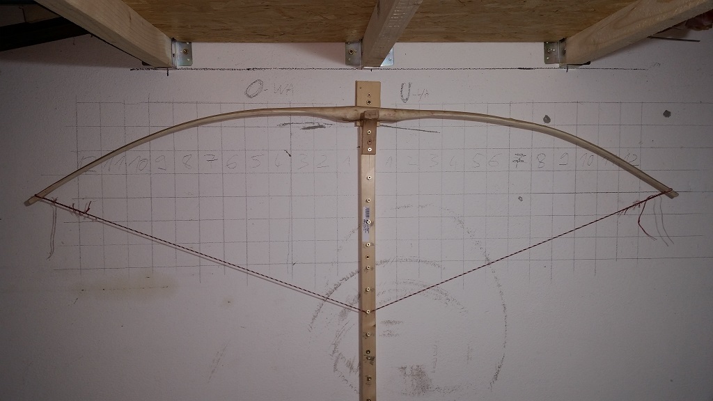

Servus, Spar dir den Schweifhobel vorerst und schau dir ein Video an wie man Ziehklingen schärft.
Die Ziehklinge mit scharfem Grad und eine gute Raspel ist eine gute Kombination aus und auch einfach in der Anwendung.
Zum Haseltiller, linker WA ist ein Knick im ersten Drittel den erst mal beseitigen und rechten WA anpassen, erst wenn der Knick weg ist weiter ausziehen.
Gruß Thomas

Ich nutz meinen Schweifhobel auch fast nie (andere lieben ihn aber auch), Ziehmesser, Raspel und Ziehklinge is eigentlich alles was man wirklich braucht.
Tiller und weiteres geplantes Vorgehen gehen grob in die richtige Richtung, mach ma weiter
. Aber nicht weiter ausziehen und die Ausrichtung des Bogens auf dem Tillerstock (rechts is weiter unten) nochmal ändern (das erübrigt sich wahrscheinlich, wenn du die Stärke der WAs angleichst, rechts is im Moment noch stärker)

Zum Tiller.... also linken WA außen schwächen bis weniger Knick. Rechten WA dann wohl insgesamt etwas schwächen.

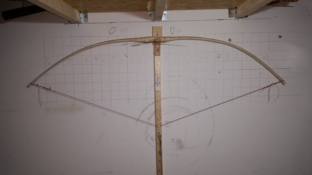

Ziehklinge schärfen bin ich zu doof für... alles wie im Video gemacht aber ich bekomm da keinen richtig guten Grat hin... der Wetzstahl vom Küchenmesser ist da wohl doch nicht das optimale Werkzeug...
also mit Raspel und Sandpapier weitergearbeitet.
Ich bestelle mir jetzt ziemlich sicher einen Schweifhobel....
Habe erfolgreich den Knick im oberen WA wegbekommen..... und dafür jetzt einen im unteren
Nochmal alles nachgemessen und festgestellt, dass der untere WA 2" länger als der obere ist... abgesäbelt... sah schon wieder was freundlicher aus...
noch etwas geraspelt und meine 62" Sehne auf 60" gezwirbelt.
Bei 20" Auszug irgendwie nicht so richtig schön... Pfeile wirft er sehr schön... aber aussehen tuts gruselig.

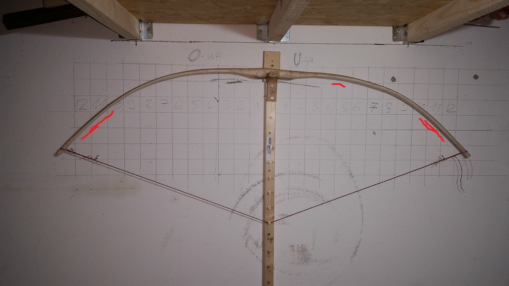

würde jetzt versuchen an den roten stellen noch minimal Material abzunehmen... aber ist eigentlich kaum Luft.
Und den oberen WA griffnah noch dünner zu machen trau ich mich auch nicht so recht.

Servus, nur Geduld - dort wo du rot markiert hast noch etwas wegnehmen.
Gruss Thomas
