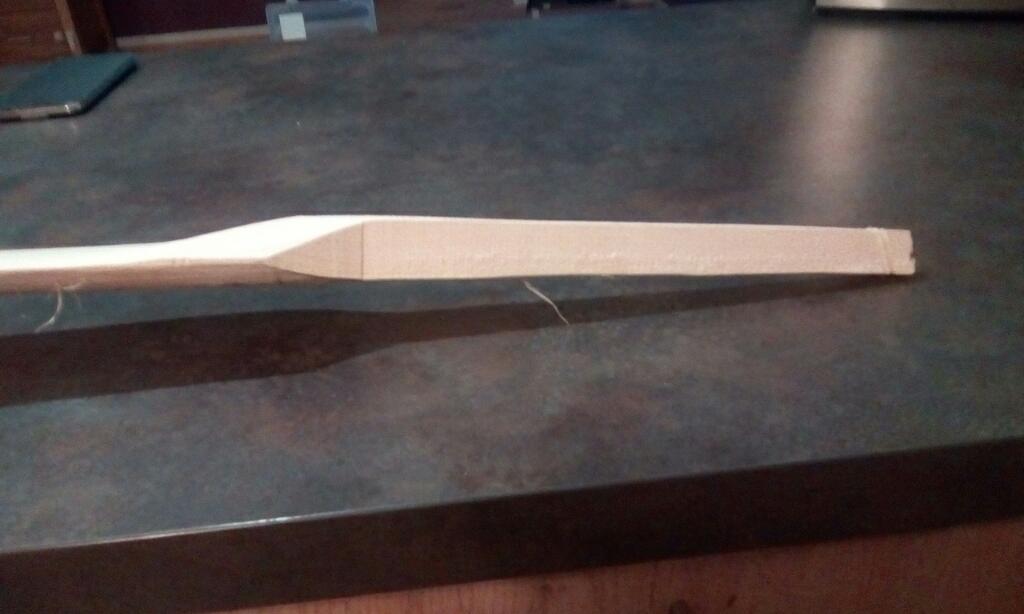

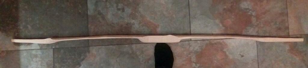

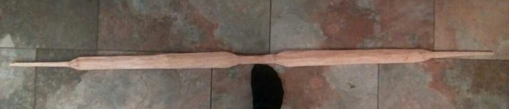

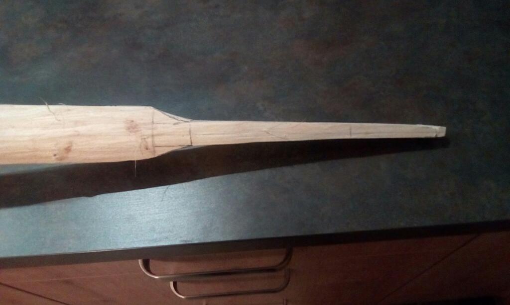

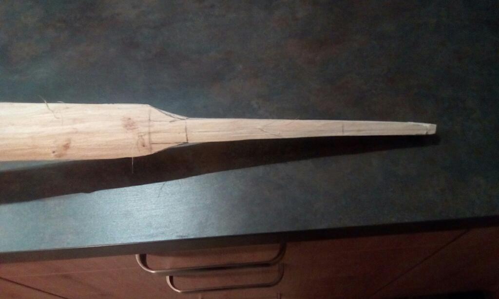

Heute mal den Mölle grob in Form und auf Standhöhe gebracht.
Hat aktuell noch etwas heftige 70#@28"
Hebel seitlich
Hebel seitlich
Hebel Draufsicht
Hebel Draufsicht
Jetzt mal eine Frage.
Wie dünn kann ich die Hebel bei angepeilten 55-60# machen ohne dass es mir die zerlegt?
Breite ist momentan 2 auf 1cm
Wurfarm ist 5 auf 4cm Breit und ca 1,5 auf 1,3 cm dick.
Sorry für die miesen Bilder.
Kamera ist gerade subordiniert...
irgendwas is ja immer

Ja, ich überlege auch immer, wie ich an die ganzen schönen Kirschpflaumen an unserer Stadtautobahn rankommen soll ::) Mir ist aber bis jetzt noch keine straffreie Möglichkeit eingefallen :P
Wow, 70# beim Mölle? Aber nur hochgerechnet, oder?
Grombard
Beiträge: 2053
Hat Dank erhalten: 8 Mal
Re: Saplingbow 9 Grombard, Weißdorn - Elb , Holler - Elb/Möl
Beitrag von Grombard »
Nö. Nix gerechnet.
Mit Zugwage ermittelt.
Werde aber sicher noch was abnehmen oder Richtung Holm gehen und die Nadeln etwas mitbiegen lassen.
70 ist mir zu heikel....

Servus, die Kanten schön runden.
Mein Mölle aus Hasel hat 55# die Needles sind steif: Breite von 1,7 auf 1cm.
Die Dicke ist von 2,2 auf 1,3 cm.
Meine Needles sind steif, wenn sie mitbiegen - Vorsicht da besteht immer die Gefahr, dass sie sich verdrehen, also ganz vor wichtig rantasten.

Verständnisfrage:Hast du den Bogen auf Standhöhe gebracht und dann direkt bis 28 Zoll ausgezogen?
Gruß Buka
Grombard
Beiträge: 2053
Klar... machst du das nicht so? ;D
Nein... nicht ganz.. Obwohl der Mölle wenn er sauber zugeschnitten ist ja kaum tillerArbeit braucht.
Der Arbeitsbereich der Wurfarme ist hat minimalen Dicken und Breitentaper und ist sonst so gleichmäßig wie möglich.
Habe ihn in Form gebracht und gebodentillert.
Dann mit langer Sehne geguckt ob er (soweit ich das für Mölle beurteilen kann) sauber biegt.
Dann auf Standhöhe gebracht.
Dann weiter ausgezogen und Tiller beobachtet.
Und als alles sauber aussah geschaut, was er bei 28 auf die Waage bringt.
Jetzt werde ich ihn noch etwas schwächen und schick machen.

Wieviel Zuggewicht strebst du an?
Grombard
Beiträge: 2053
55-60#

Grombard hat geschrieben:Heute mal den Mölle grob in Form und auf Standhöhe gebracht.
Bei einem Osage TD Mölle von mir mit 55@28 laufen die 30cm langen Needles auf 6,5mm aus. Ginge sicher auch noch schmäler, aber ich möchte ja auch noch wo anstossen können, ohne dass er gleich bricht.
