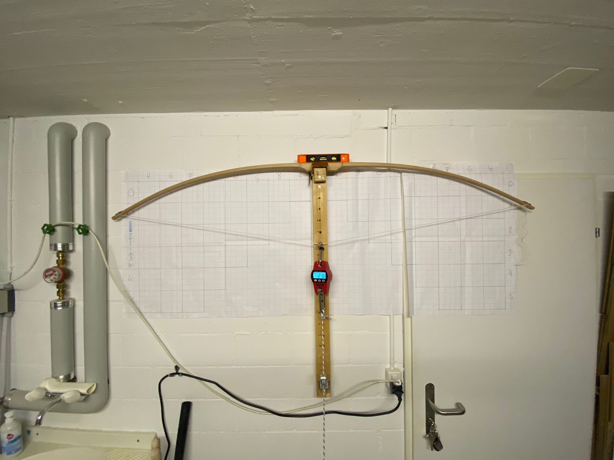

Servus, geh mal auf niedrige Standhöhe, wenn sich deine Schnur dehnt brauchst du eine andere.
Sind die WA gleich lang? Oder hast du schon entschieden was oben/unten sein soll.
Die Sehne sollte im Griff mittig durchlaufen oder etwas zur Schusshand, das kannst du ja jetzt bestimmen - wenn du an den Nocken einseitig wegnimmst bis die Sehnenlage passt.
Zugkraft reduzieren würde ich jetzt nicht, denke allzuviel über 50 ist er nicht mehr, im Rechen bin ich eine Niete da kann ich dir nicht weiterhelfen.

Danke für Eure super schnellen Antworten.
Verstehe ich das korrekt, Standhöhe resp. die von Dir genannten 16 cm bedeuten, die Schnur/Sehne um diesen Wert kürzer zu halten ? gemessen bis zur Nocke?
Ich verwende eine Spannschnur um den Bogen aufzuspannen, so bringe ichs hin.

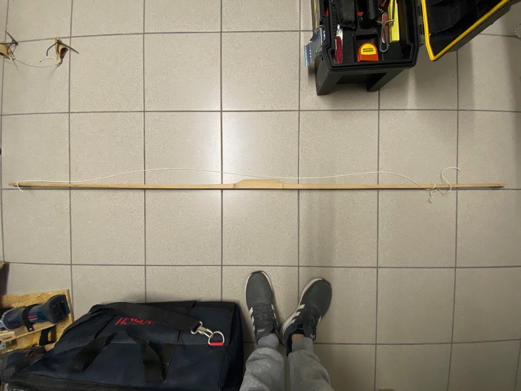

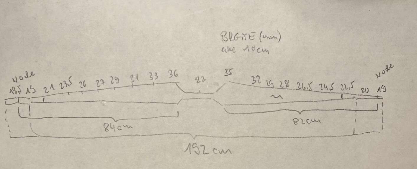

Betreffend stärkerer Wurfarm, und Abmessung; bevor ich da was falsches sage:
Nein, nicht beide Wurfarme sind gleich lang Auf all meinen Bildern ist der rechte Wurfarm analog der Abmessungsskizze ebenfalls rechts.
Links = 84 cm
rechts = 82 cm
gemessen bis zu den Nocken (ab Nockenkerbe bis Ende sind es jeweils 3cm)
Wenn ich die Schnur nun verkürze, so dass diese bis zu den Nocken 16cm kürzer ist, sieht es so aus: Auszug 11 Zoll = 21# Auszug 14 Zoll - 28.4# Auf diesen Bildern scheint mir der rechte Arm im ersten Drittel steifer als links
Links = 84 cm
rechts = 82 cm

Mit 15 cm Standhöhe ist gemeint: Abstand der Sehne zum Griff beim aufgespannten Bogen beträgt 15 cm.
Wenn du den Rechten WA als unteren nimmst (der untere soll stärker sein), wie ist denn da der Sehnenverlauf im Griff, zeig mal ein Foto.

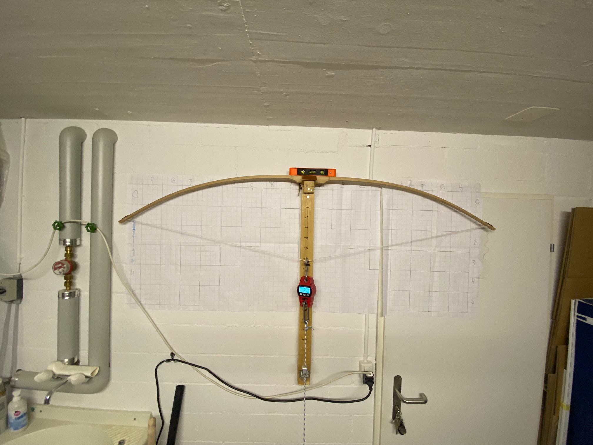

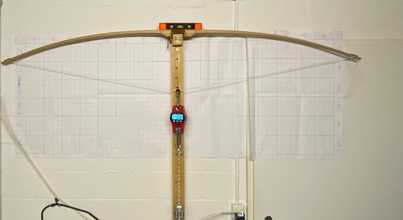

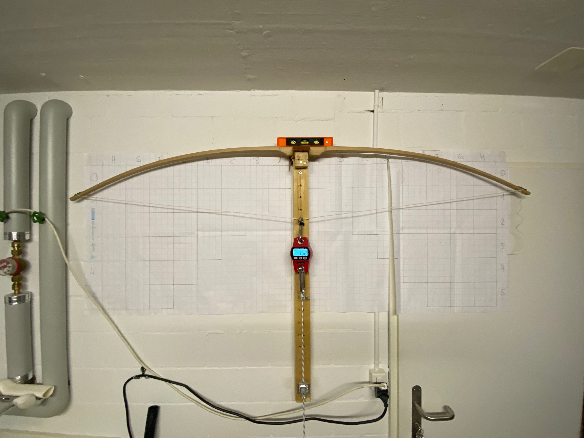

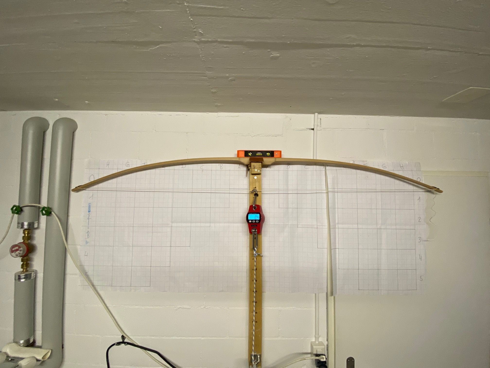

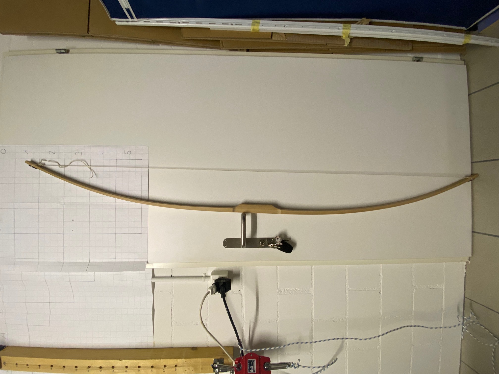

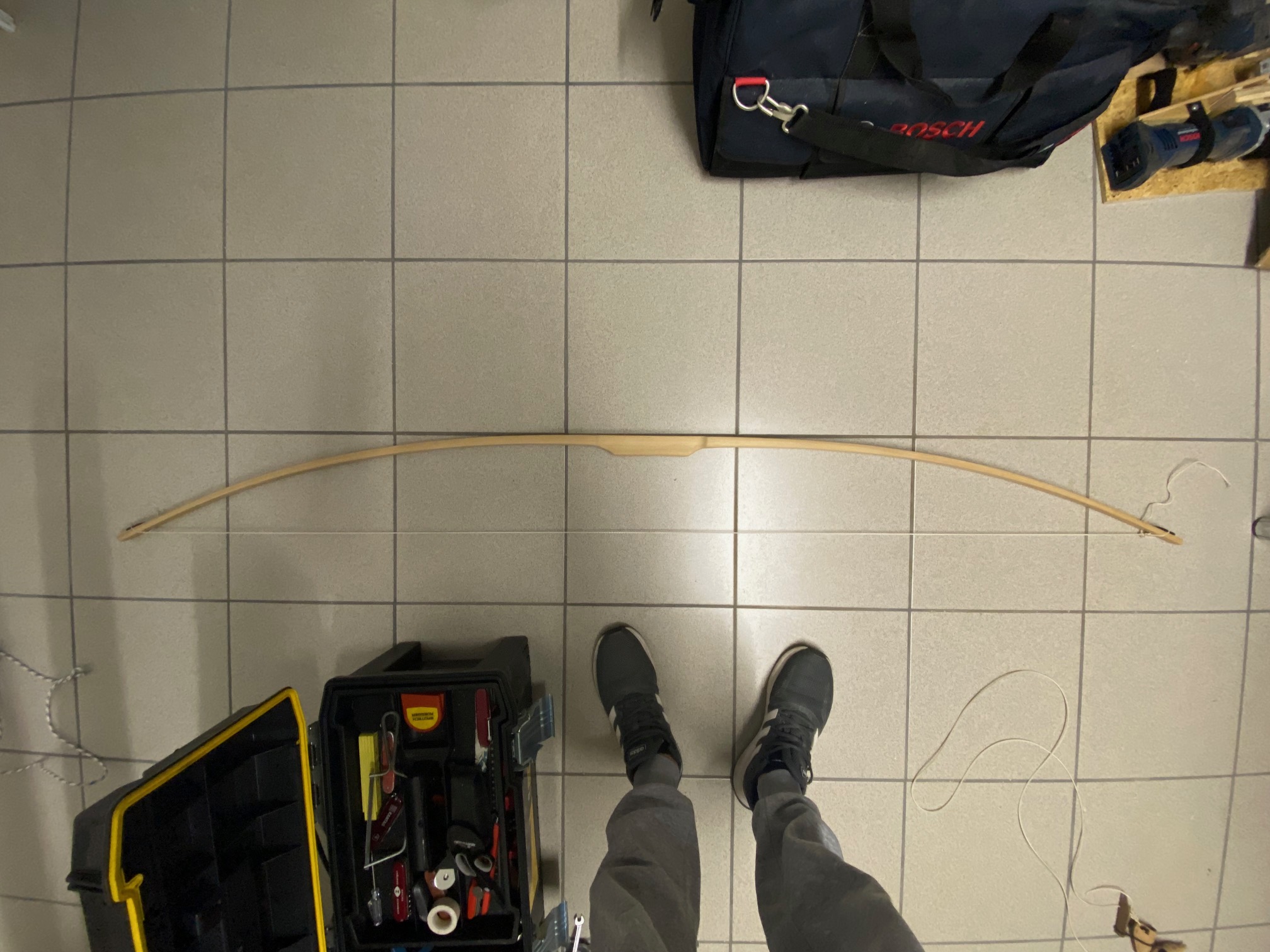

Re: Unterstützung: Hickory Bogenbau - Tiller und div. Fragen
Ich konnte die Sehne nochmals verkürzen, Abstand von Sehne bis Griff beträgt aktuell 14.5 cm.

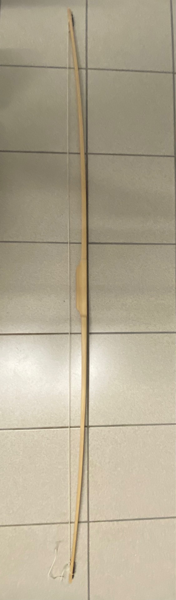

Der Bogen entspannter Zustand: Ich habe den Eindruck, als wären die Wurfarme gebogen, ist das das viel erwähnte "Set"?

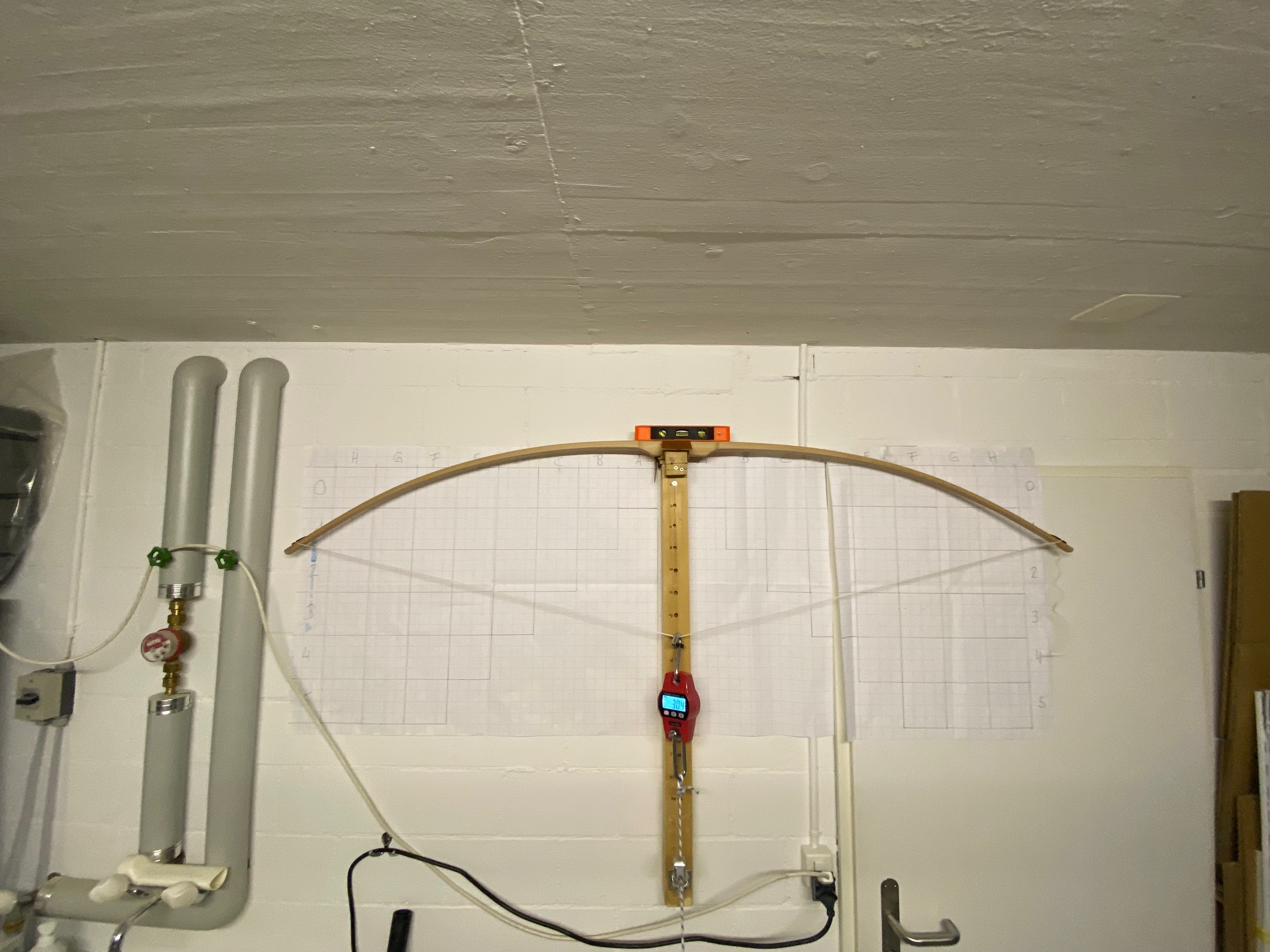

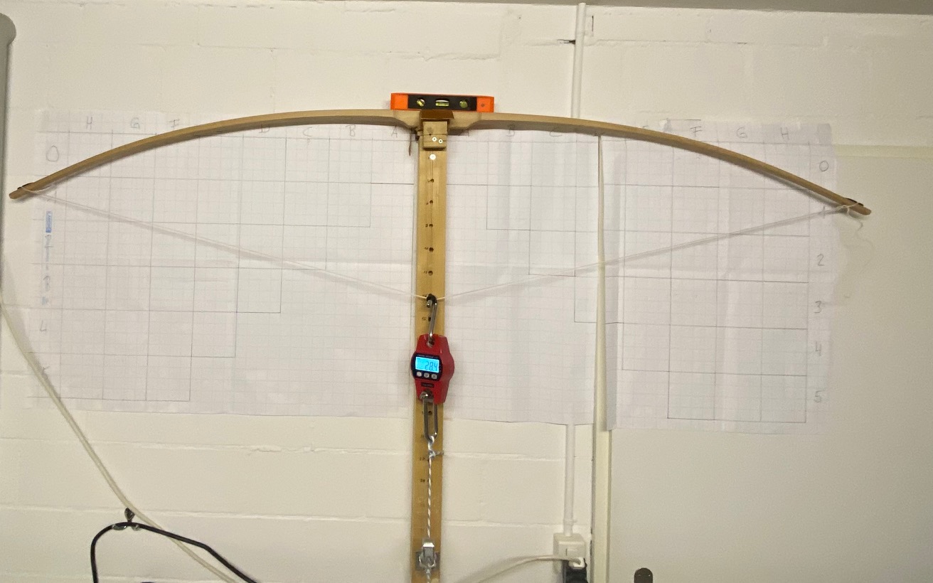

Bogen 14.5 cm Standhöhe: Sehnenverlauf im Griffbereich: Auf dem Tiller:
Nur Waage angehängt: Auszug 10 Zoll = 15.2# 12 Zoll gezogen - 21.6# 14 Zoll - 27.8# 16 Zoll gezogen - 30.4# Hier komme ich langsam an die Grenzen, einerseits kraftmässig und anderseits getraue ich mich nicht, mehr auszuziehen
Servus, also Set ist so meist im 1 Zoll Bereich, bei dir ist fast nichts also alles Bestens, Tiller gefällt mir auch sehr gut, nur ev. die Kanten sehen noch etwas eckig aus mit Schleifpapier etwas abrunden.
Rechter WA im Bereich von „F“, da ist eine minimale Schwachstelle, in diesem Bereich vorerst nichts wegnehmen. Du kannst ja zw. Griff und bis E am rechten WA noch ein wenig wegnehmen, damit „F“ etwas entlastet wird.
Thomas: F ist ziemlich genau dort wo ich den Riss am Rücken mit Epoxy verfüllt habe?
Muss ich von dieser Stelle bis Griff oder auch von F Richtung Tips noch etwas abtragen?
Das habe ich effektiv nicht gesehen - jetzt wo Du darauf hinweist, denke ich auch, das leicht zu sehen - auch wenn nicht stark
Die Kanten kann ich morgen abrunden
Wie gehe ich mit dem Aspekt um, dass ich bei 16* kraftmässig an die Grenzen stosse? Wenn ich meinen Auszug ermittle, müsste ich 28, evtl 29" haben.
Wieviel Gewicht verliert ein Bogen beim schleifen, poliere etc? Ich vermute mal,dass der Verlust nicht ausreichen wird, dass ich die 28 Auszug schaffe?
Oder bin ich da nun am vorgreifen und lasse wesentliche Schritte im Gedankengang aus?

Beim Schleifen etwa 0,1# pro Durchgang, beim Polieren etwa 0,0001# pro Durchgang.
Nimm die Ziehklinge.
Zeigt die Waage 30,4# oder kg?

Ha - passt doch :-) Ich werde morgen mal die genannten Punkte abarbeiten, das Kraft-Auszugsproblem bleibt damit wohl weiterhin bestehen?

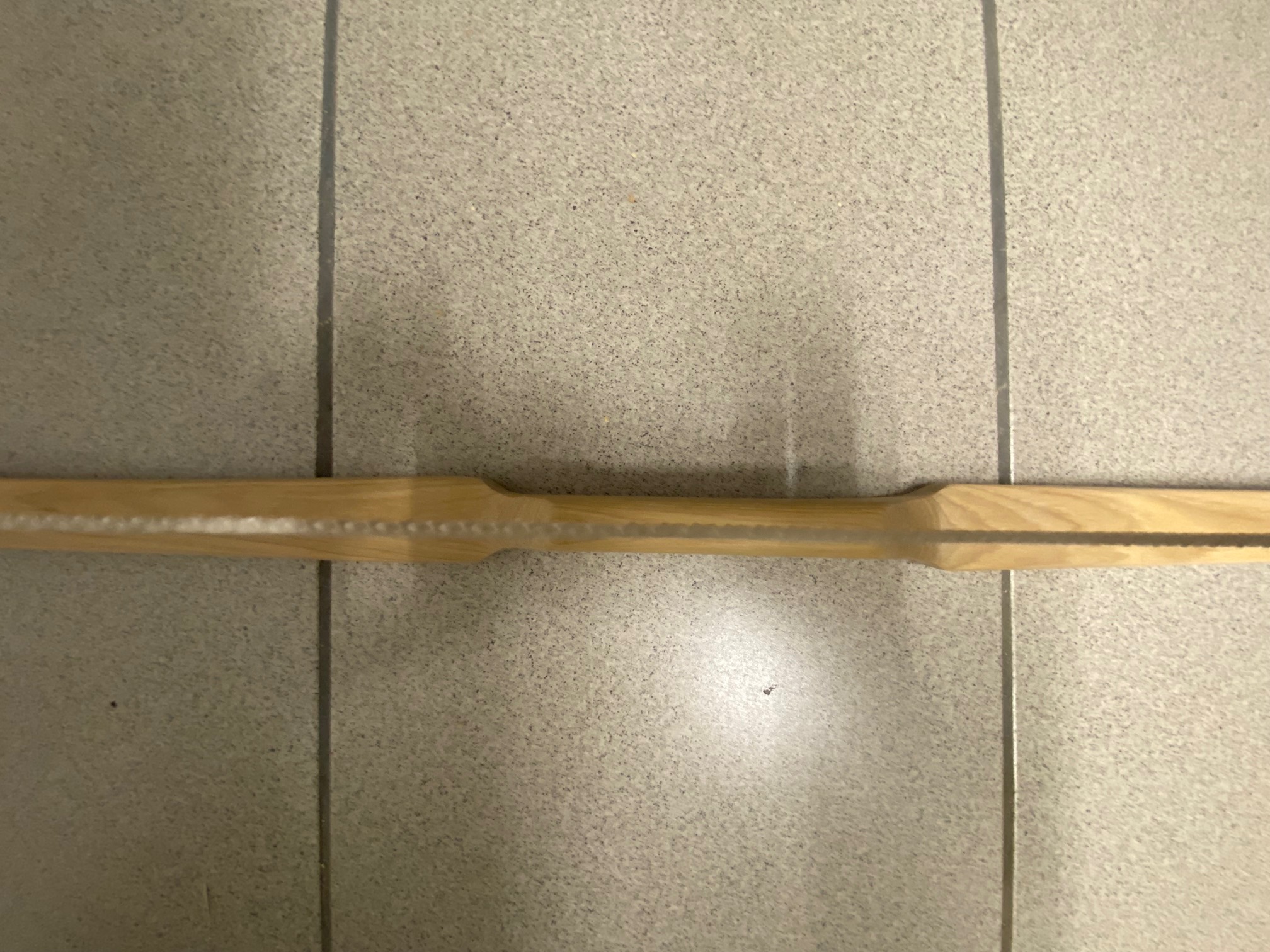

Kanten abrunden: Sprechen wir hier nur von Seite-zu Bauch oder ist bei Hickory auch Rücken-Seite abzurunden?
Gerade im Griffbereich ist die Kante von Rücken-zu-Seite sehr scharf, abrunden wäre da angenehm
Der Griff ist etwas schmal (Breite 22mm, Dicke 35mm) und tief - kann ich da mit ruhigem Gewissen noch 2-3mm reduzieren in der Dicke?
Breite wäre jeweils links und rechts 2 mm aufdoppeln gut. Macht ihr das in diesem geringen umfang mit Filz oder dünnem Holz?
Servus,
ja alle Kanten abrunden, mindestens so rund wie der Rand einer Kaffeetasse hat mal jemand hier geschrieben.
Griff bei 35 mm in der Dicke reduzieren? ja wenn du willst sicher kein Problem, da biegt sich noch nichts.
Die Breite im Griff aufdoppeln, geht mit allem möglichen, Holz, Filz, Leder.....ich nehme dazu meist Kork.
Wegen dem zu hohen Zuggewicht, du kannst ja mal mit 40# ziehen und sehen wo du da landest in der Auzugsweite, wenn da noch viel Reserve bis 28" ist kannst du ja noch Zugkraft reduzieren. Nur wie gesagt rechts bei F nicht wegnehmen, da nur davor und danach mit der Ziehklinge und feiner Raspel abtragen, aber immer in schönen grossen Zügen.

Der Bogen hat noch ca. 65# bei 28", ausgegangen von den ca. 30#@16". Wenn ich das richtig sehe, ist dein Tillerbaum derart gebaut, dass du von der Bauchseite ausgehend misst. Dein Auszug als Schütze wird aber von der Rückenseite gemessen, also bist du jetzt bei ca. 17,4" Auszug.RagnarZH hat geschrieben: ↑03.12.2022, 17:27 Ich habe den Eindruck, als wären die Wurfarme gebogen, ist das das viel erwähnte "Set"?
Der geklebte Bereich (E-F?) im rechten WA wird überlastet und hat deswegen Set. Also muss der Bereich entlastet werden.
Ja.
Wie Bowster weiter oben schon angemerkt hat, ist es ein deutlich schwerer 30#@16" zu ziehen als 30#@29". Bau den Bogen mit max. 35#@29", dann dürfte es passen.
Beim linken WA must du bei ca. F-G aufpassen, da besteht eine leichte Schwachstelle.
Den Griff würde ich erst ausarbeiten wenn der Bogen fertig ist. Mit den genannten scharfen Kanten liegt der gut auf dem Tillerstock.

Das meiste wurde bereits gesagt. Ich habe vor 2 Seiten dir das geschrieben.
LG Markus
Das war auch genauso gemeint. Auf Standhöhe zu gehen war der richtige Schritt, jedoch solltest du zuerst die Steifen Stellen bearbeiten und schauen ob er gleichmäßig biegt. Zeigt sich keine Schwachstelle wie bei F , erst dann weiter ausziehen, sonst überlastet du diese Stelle. Also merken....erst weiter ausziehen, wenn sich keine Schwachstelle zeigt! Er sollte überall gleichmäßig biegen, nur die letzten 20cm zu den Tips erst zum Schluß zum Biegen bringen, denn dort ist es schnell zu viel .Ich würde auch auf Standhöhe schauen ob er überall sauber biegt, keine Schwachstellen sich zeigen und da wo er noch gar nicht biegt etwas Biegung reinbringen.
LG Markus
Lieber Markus
Danke Dir für die Ausführungen - gerade bei dieser Schwachstelle im Bereich von F ist es nach dem Hinweis auch für mich erkennbar, aber ohne diese Bereichseingrenzung seitens Thomas habe ich das nicht erkannt.
Für mich war bis dahin "gleichmässige Biegung"
man lernt nie aus, und gerade hier macht Erfahrung alles wie mir scheint.
Sehr cool wie viel Unterstützung man im Forum erhält. Danke Euch

Wie lang ist der Bogen von Nocke zu Nocke genau?
ich hab mal was über 190 cm gelesen, das ist dann viel zu lang für 35# Zuggewicht.
Wieviel Zuggewicht willst du erreichen? und wieviel Auszug?
