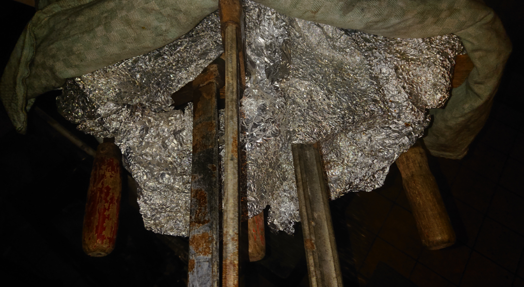

Harding hat geschrieben: 09.01.2023, 19:39 Dass ich das Tuch zum Abdichten des Spalts nicht sehe, liegt sicher daran, dass Du das fürs Bild weggenommen hast. :)
Ja, wobei Du da genau die Schwachstelle der Methode triffst, das Abdecken mit den Schraubzwingen
Ja, "schludrig" ist beim Tillern praktisch auch mein Vorname... 😂 Das wird die größte Herausforderung.. 😊

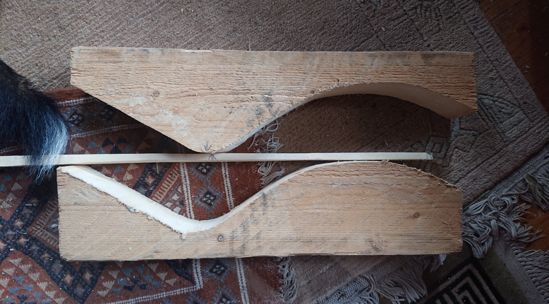

Meine Biegeform mit Test Bogen aus dem gleichen Stämmchen.. Ich hoffe, ich
klemme den Schwanz nicht mit ein 😂

Mit etwas Erfahrung lassen sich die Schraubzwingem anziehen ohne die Alufolie jedes Mal zu entfernen..

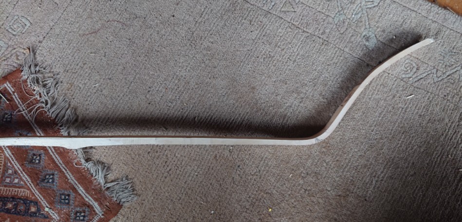

Das Ergebnis der Biegung am Test Bogen, nach einer Nacht aus der Form genommen.. die Winkel und Radien sind noch nicht ganz so wie ich es gerne hätte, aber genau dazu dient ja eine Probe... 😊
Sehr überraschend und etwas frustrierend war, dass ich eine Probebiegung einfach übers Knie wieder gerade biegen konnte...
Ich hatte Besuch von einem Schreiner Meister, sein Tip aus dem industriellen Bereich war, Feuerwehrschlauch zwischen Form und Holz, ok für unserer Anwendung vllt ein bisschen überdimensioniert... 😂
Vllt fällt jemandem eine entsprechende Alternative ein...?

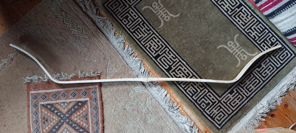

Am Testbogen sind beide Enden gebogen... Es haben sich zwar leicht Späne abgehoben an den engen Biegungen, aber für den völlig planlosen Ringverlauf bin ich mit dem Ergebnis zufrieden...
Ohne die Beiträge von Hieronymus hätte ich ihn jetzt auf das Tiller Brett gehängt, doch jetzt darf er sich erst einmal eine Woche von der Sauna erholen
