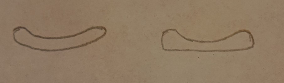

Zur "Delle" an Deinem Bogen Rücken... 😊
Wenn ich das richtig verstanden habe, dann sieht das aus wie die rechte Skizze? 🤔
Also ein U-Profil... Ich denke, wenn Du da mehr Biegung rein bekommen möchtest, dann sollte es eher aussehen wie mein linkes Kunstwerk... 😊

benzi hat geschrieben: 02.10.2024, 18:41 Wenn ich das richtig verstanden habe, dann sieht das aus wie die rechte Skizze?
Irgendwo gibt es ein Foto im Thread. Die Vertiefung ist nur in einem kleinen Bereich, man kann den Bauch also nicht runden. Außerdem handelt es sich hier um Esche, wenn ich das richtig sehe. Hier sollte man keinen gerundeten Bauch bauen, außer man hat gern Stauchbrüche.
Die Vertiefung kann einfach ignoriert werden, der Tiller insgesamt zählt.
