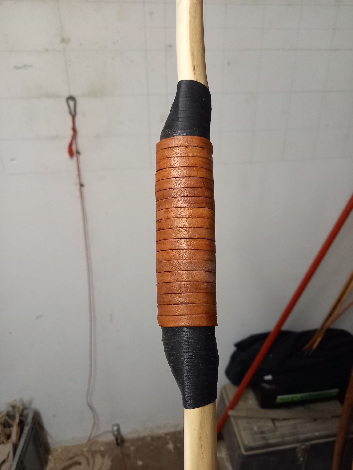

Ich glaub auch dass das mit Leder super aussehen würde ;)
Beiträge: 8887
Hat gedankt: 1190 Mal
Hat Dank erhalten: 209 Mal
Re: Saplingbow 17, 2025, MrCanister, Flieder
Der Griff gefällt mir gar nicht, das liegt aber irgendwie eher an der Kombi mit der schwarzen Wicklung, aber letztlich muss er DIR gefallen! 😊
Beitrag von locksley »
Ledergriff würde den Bogen optisch aufwerten.

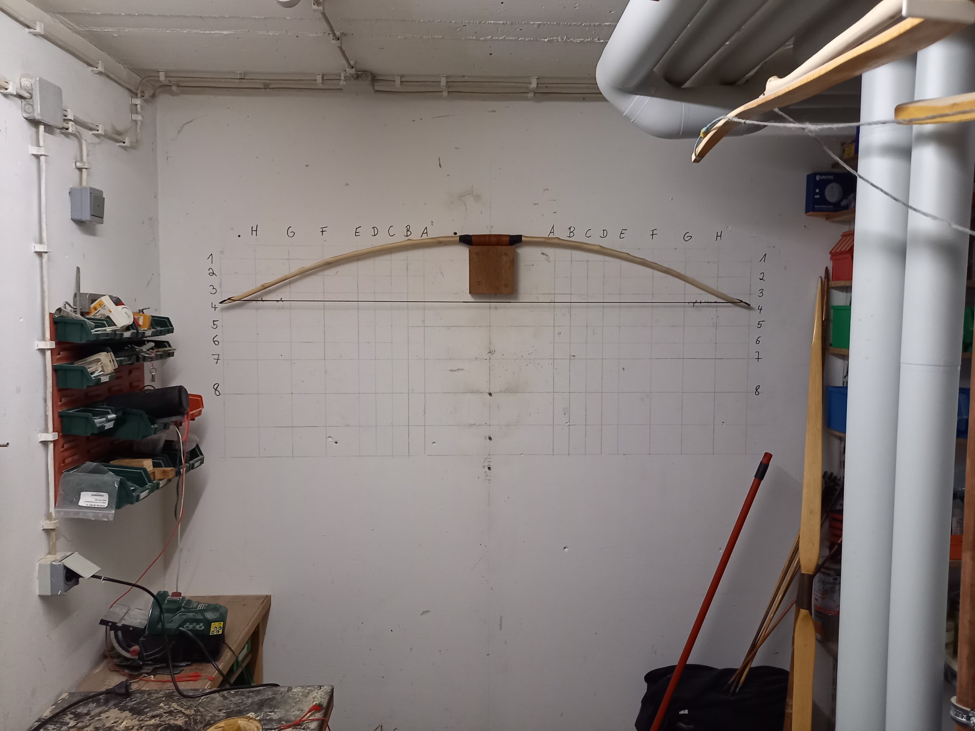

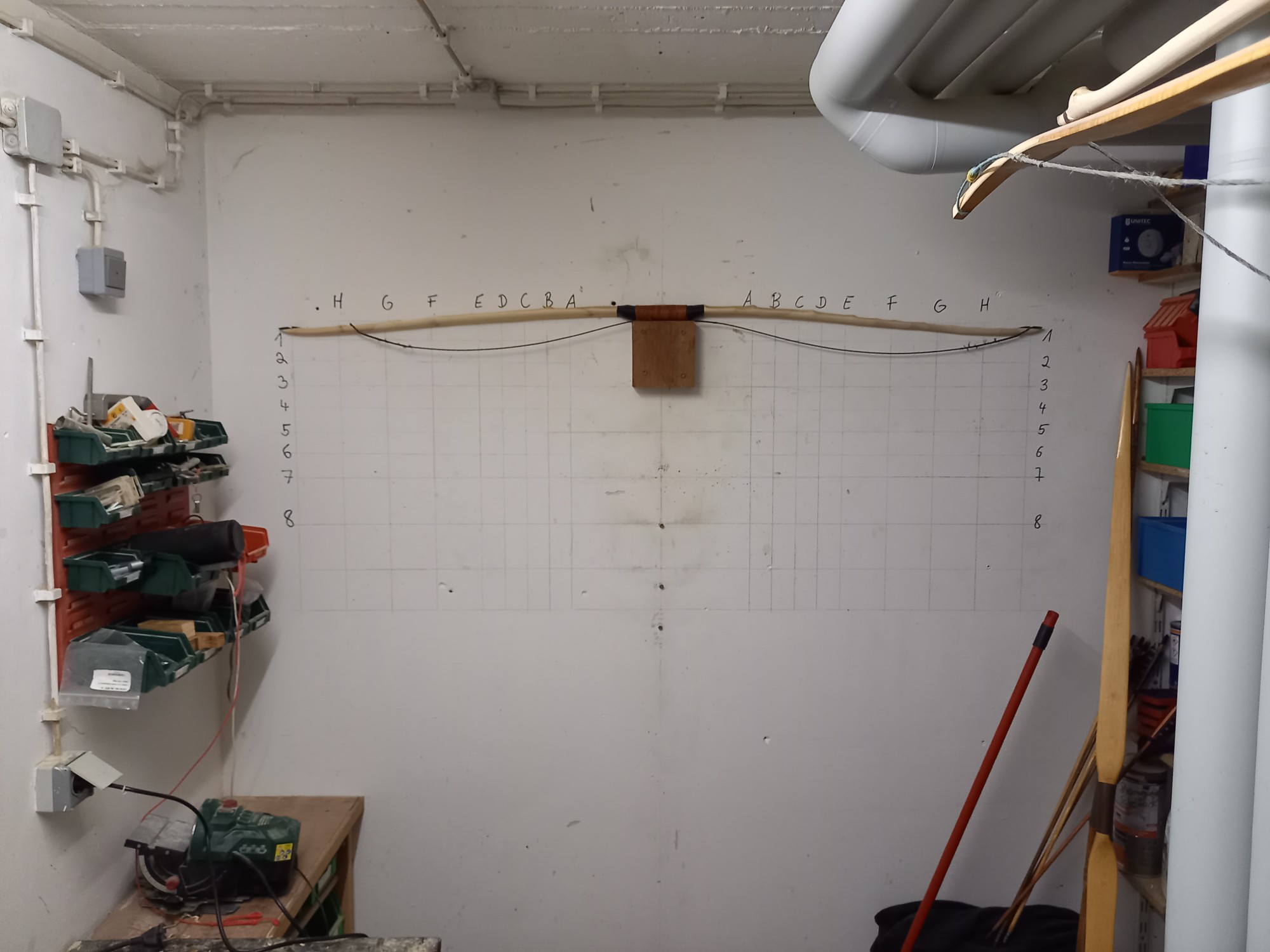

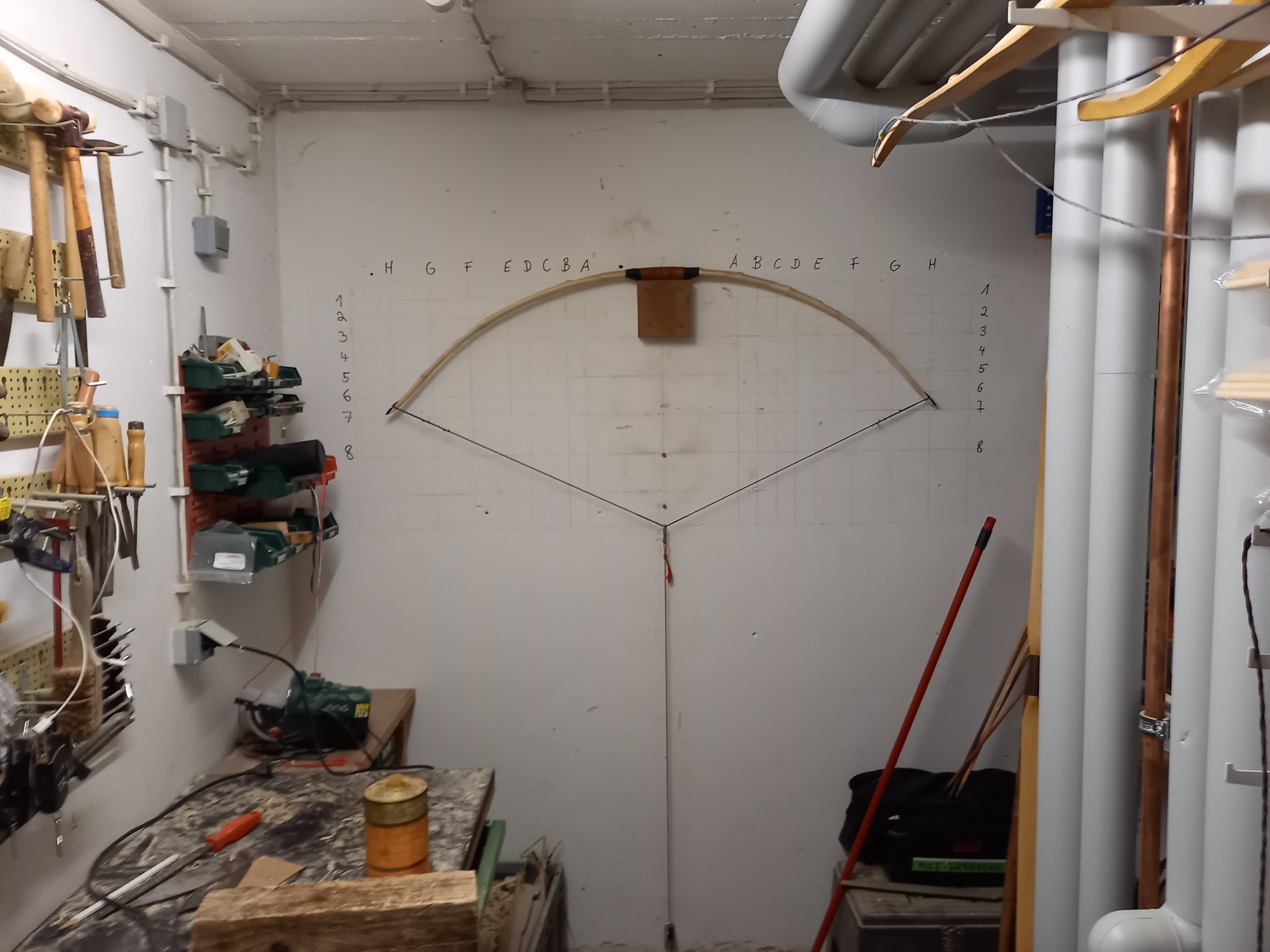

Gestern Abend noch ein bissl getillert und nochmal 50 Pfeile rausgelassen
Aktueller Stand 56#@28"
Wollte den Bogen nochmal mit der endgültigen Auszugslänge einschießen, bevors ans Finish geht
Tiller sieht jetzt recht gut aus.
Mann muss halt immer beachten dass die beiden WA Enden leicht reflex sind
Da liegt der Kerle
Da liegt der Kerle
Auszug 28"
Auszug 28"

Den Tiller finde ich ausgesprochen gut!
Wie schießt er so?
Beiträge: 1580
Hat gedankt: 67 Mal
Hat Dank erhalten: 107 Mal
fka hat geschrieben: 10.02.2025, 18:58 Wie schießt er so?

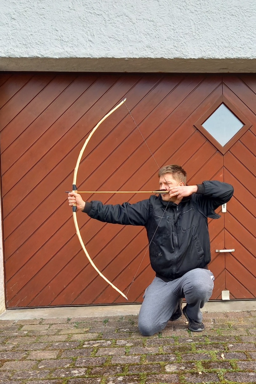

Vom schießen war ich sehr positiv überrascht.
Kein Handschock, ordentlich Power bis 40m (weiter nach hinten bin ich nicht)
Würde gerne die m/s messen, hab aber kein Messgerät

Servus,
mach noch ein (schwarzes) Griffleder über den Kork, sieht besser aus.

schnabelkanne hat geschrieben: 11.02.2025, 09:43 mach noch ein (schwarzes) Griffleder über den Kork, sieht besser aus.
Hier kommt noch dunkelbraunes Leder drüber

Endspurt..nach dem nachtillern und erneuten 50 Schuss bin jetzt bei angenehmen 55#@28".
Griff heute angebracht und die erste Lage Finish aus Tungöl aufgebracht.
Optisch eine Aufwertung.
Beiträge: 2514
Hat gedankt: 217 Mal
Hat Dank erhalten: 315 Mal
Ja, so sieht das gut aus :)

Beitrag von fka »
Gefällt mir auch!

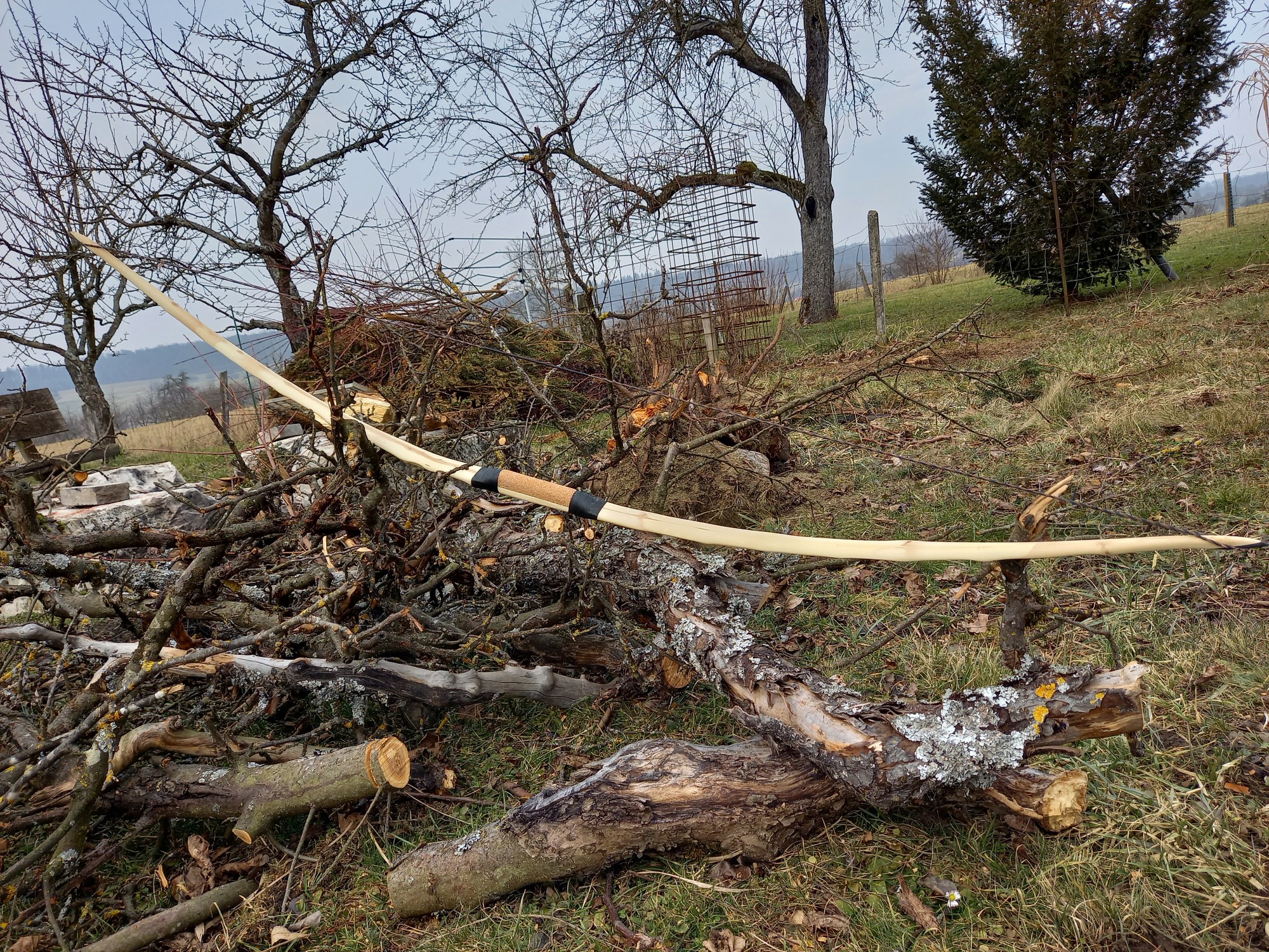

sodele habe fertig.
hier der Link zur Präsentation:
viewtopic.php?p=603814#p603814
schießt sich sehr weich und hat Dampf
Hat sich ausgezahlt den Flieder zurecht zu biegen! Schöner Bogen👍

Chirurg hat geschrieben: 15.02.2025, 23:31 Hat sich ausgezahlt den Flieder zurecht zu biegen! Schöner Bogen👍
Danke dir! Aber ich glaub nochmal hät ich ich kein Bock auf so ein verdrehten Flieder.
Bestimmt allein 5 Std ins zurechtbiegen und korrigieren der Sehnenlage reingesteckt >:)
