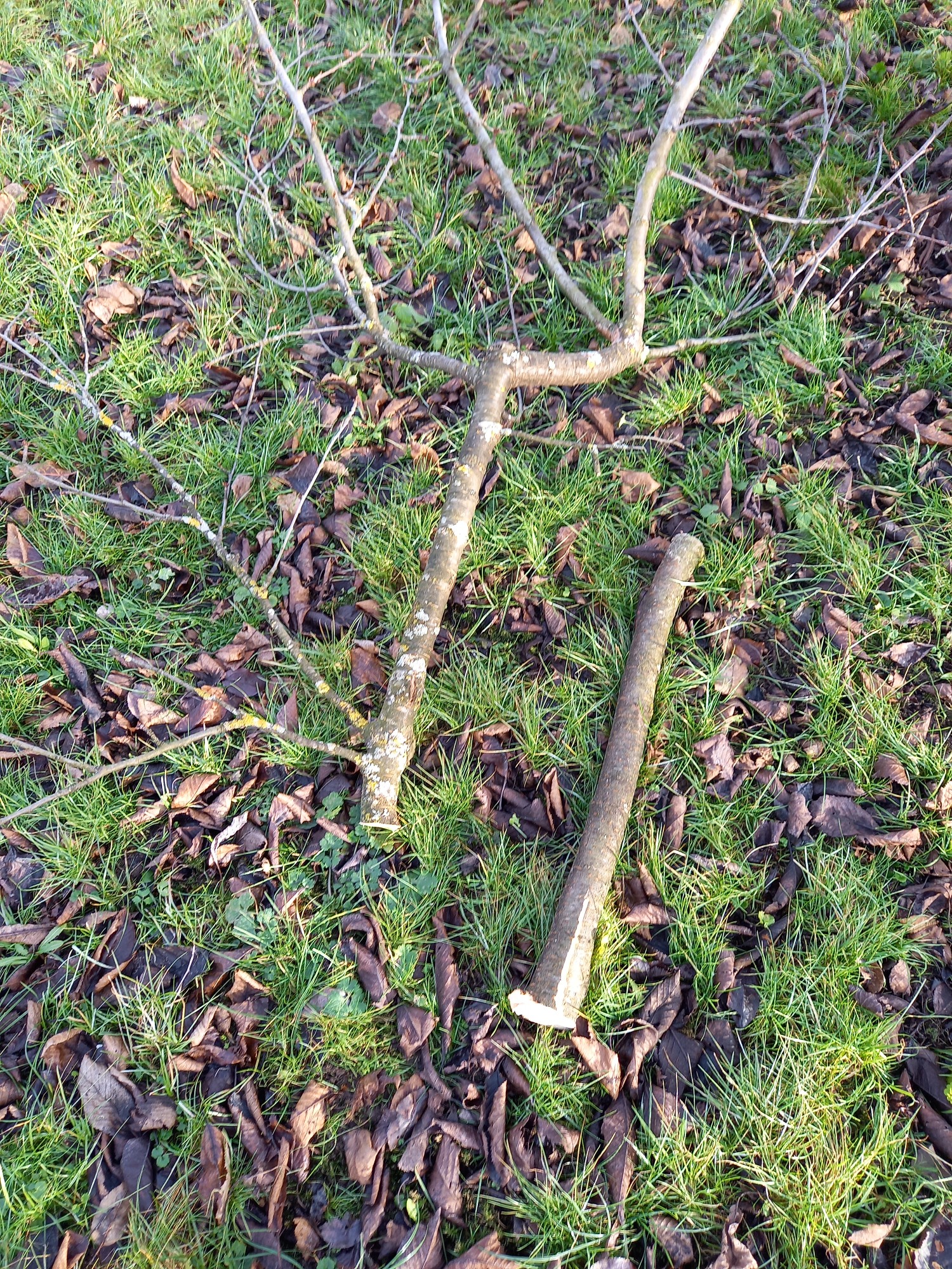

Hallo Zusammen und ein guats Neus!

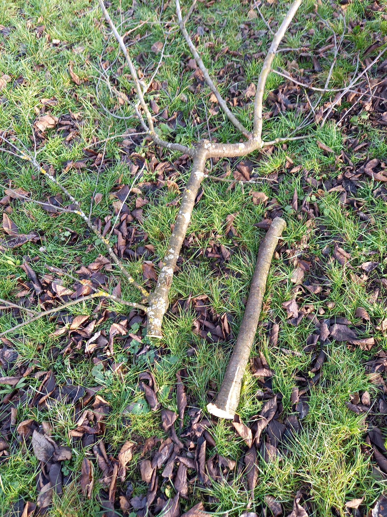

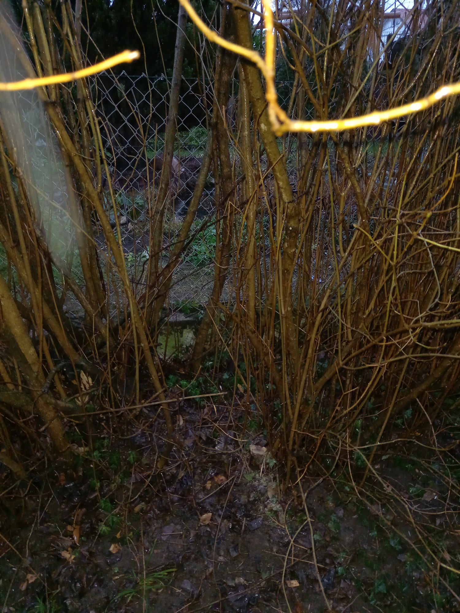

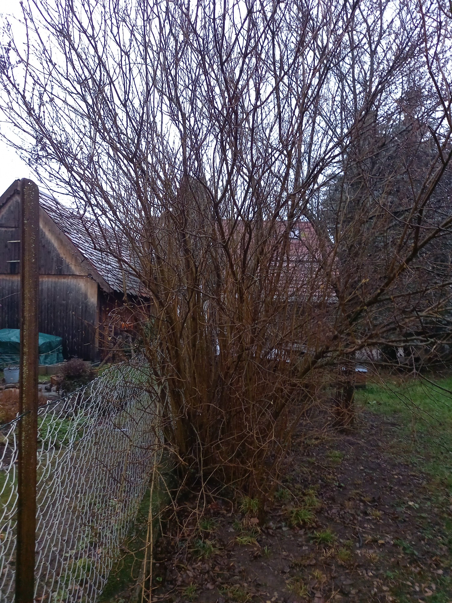

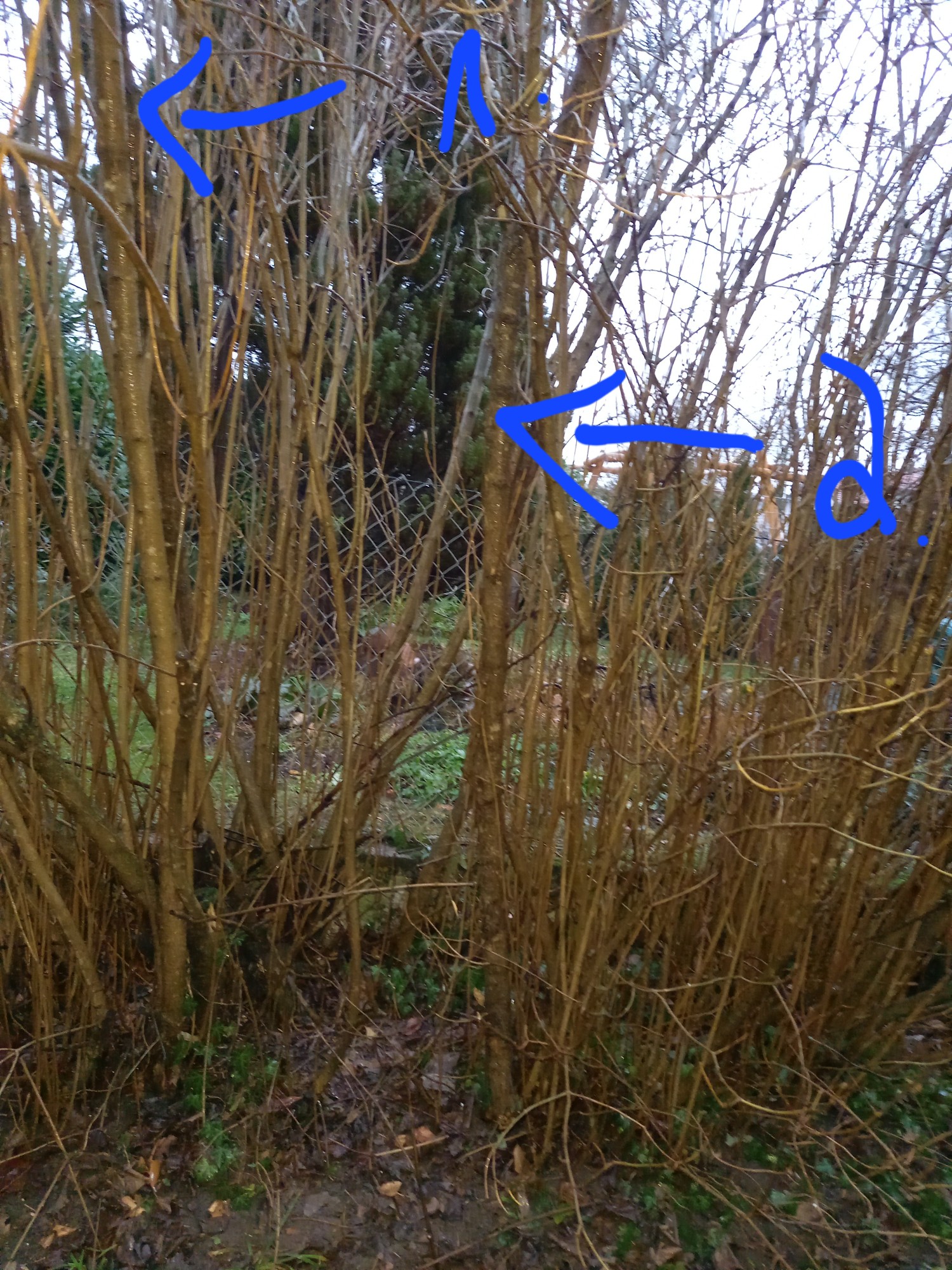

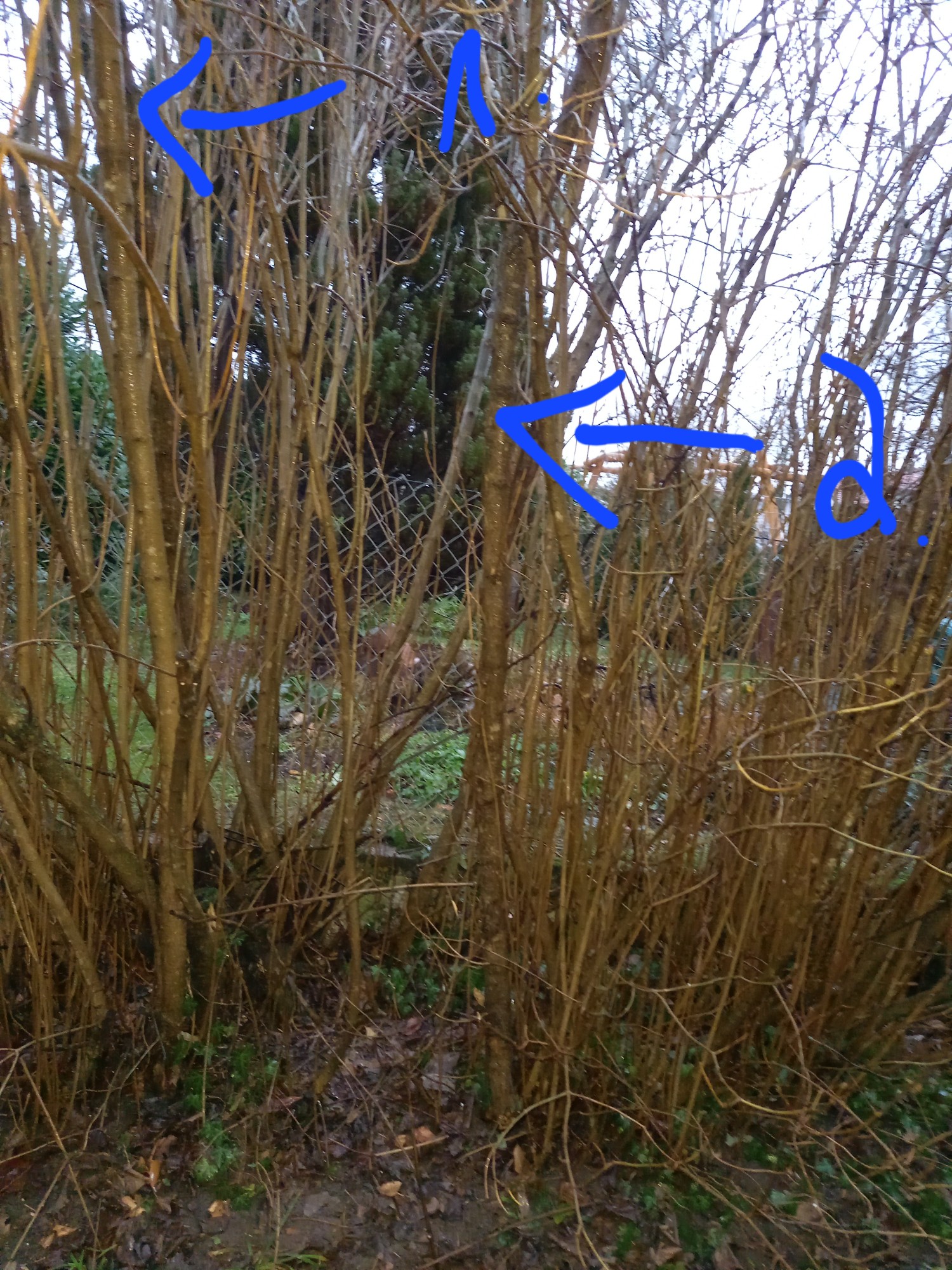

War schon am überlegen wie ich am besten ein Rohling besorg, da ich ja nicht mehr mobil bin.. dann war ich die Tage bei nem Kumpel zum Christbaumloben und hab was interessantes im Garten gesehen...
Ein Fliederbüschle. Hatte bisher nur schlechte Erfahrungen mit Flieder da er sich gern verdreht und auch extrem schnell einreißt (schwarzdornähnlich) .
aber ich werd heute nachmittag vorbeidüsen und mal schauen obs ein interessantes Stück Holz gibt.
Bilder werden dann natürlich folgen.
Ich denke ich würde ihn vom Profil her linsenförmig bauen, hat jemand Erfahrung mit Flieder?

Sehr schön, ein schwer zu trocknendes Holz - gutes gelingen.

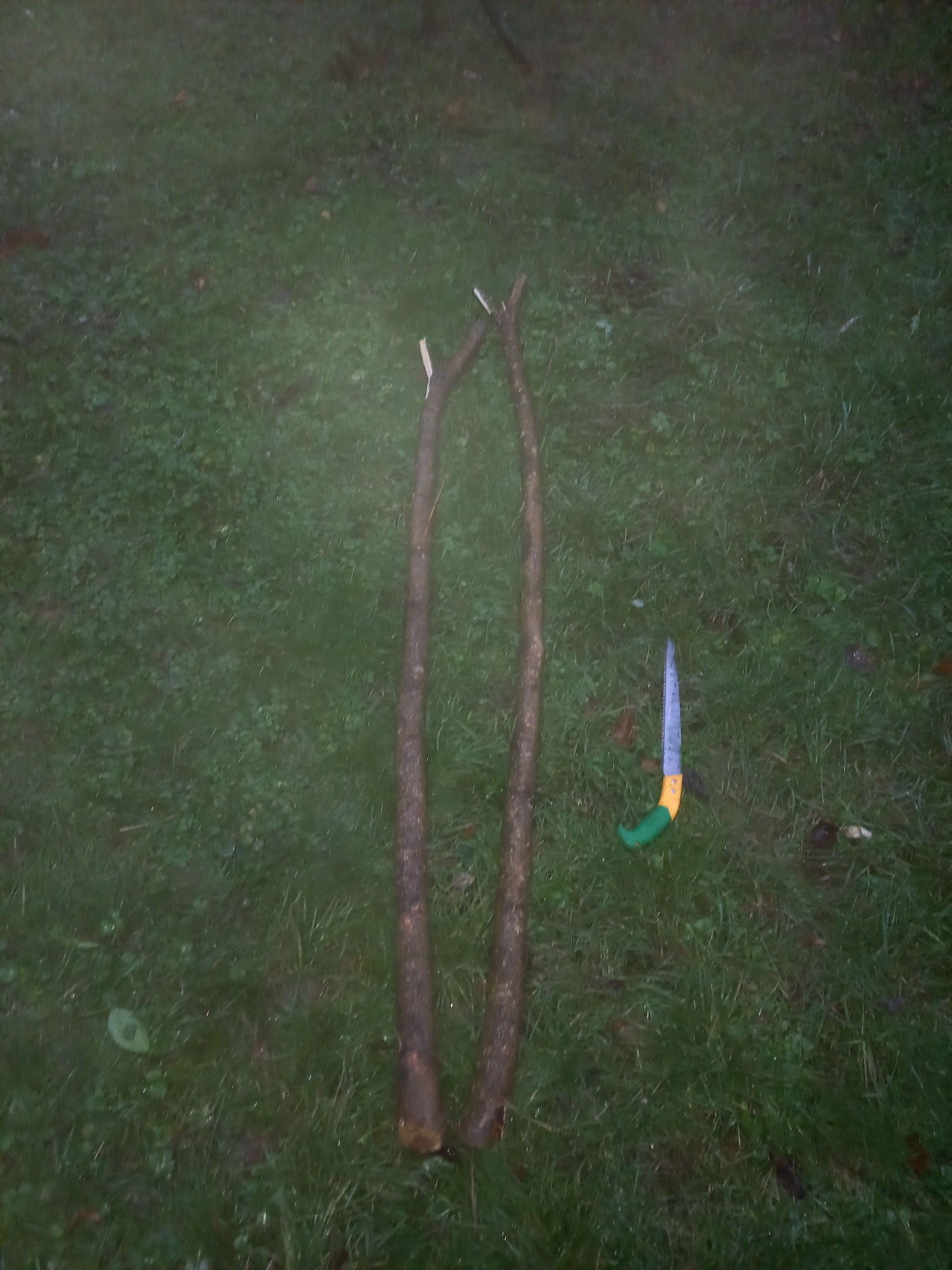

Hier die ersten Bilder
Sieht auf den ersten Blick wie Hartriegel aus

Bin gspannt was das wird. Die Kandidaten sehen ja gut aus

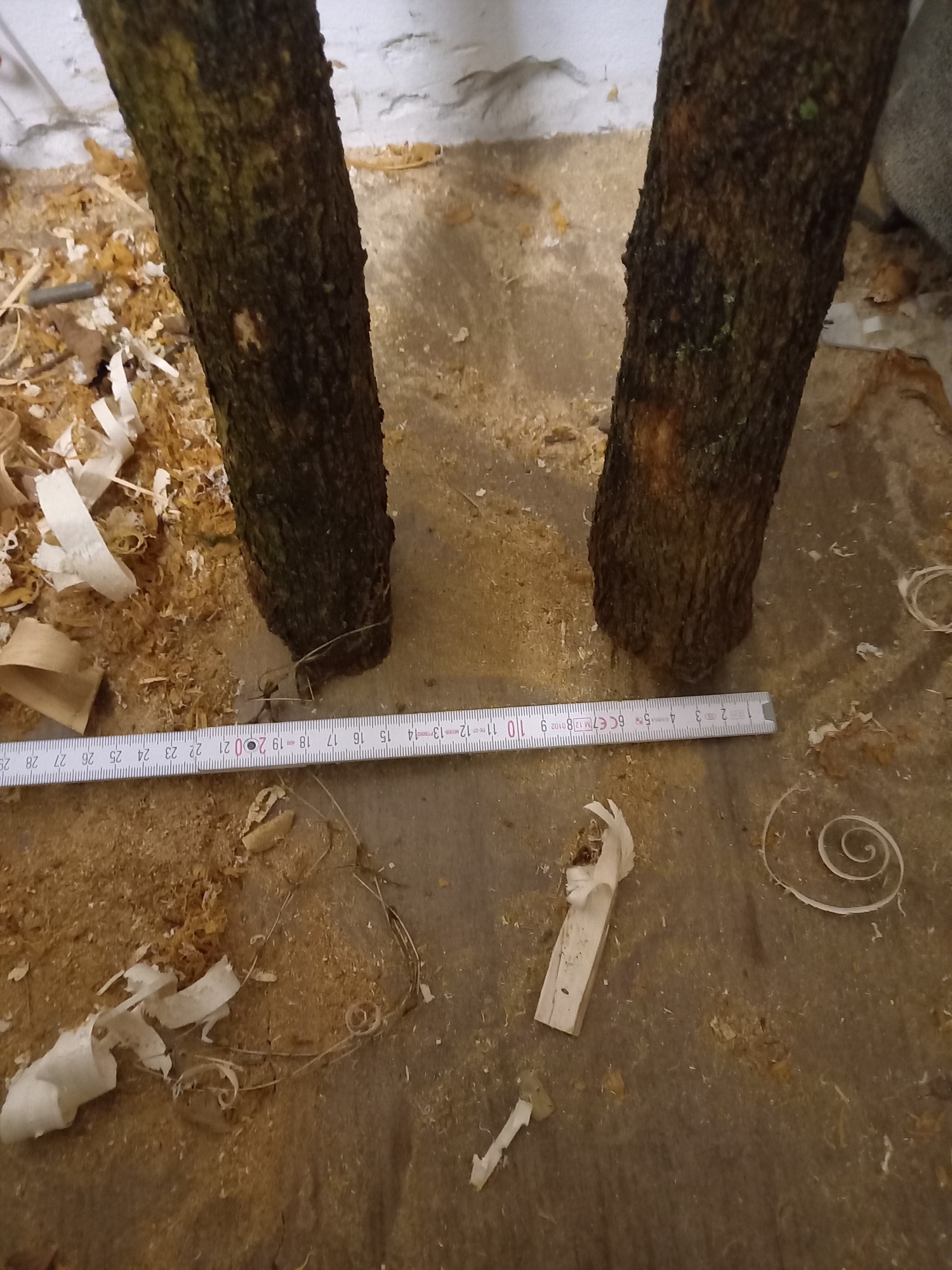

⁶

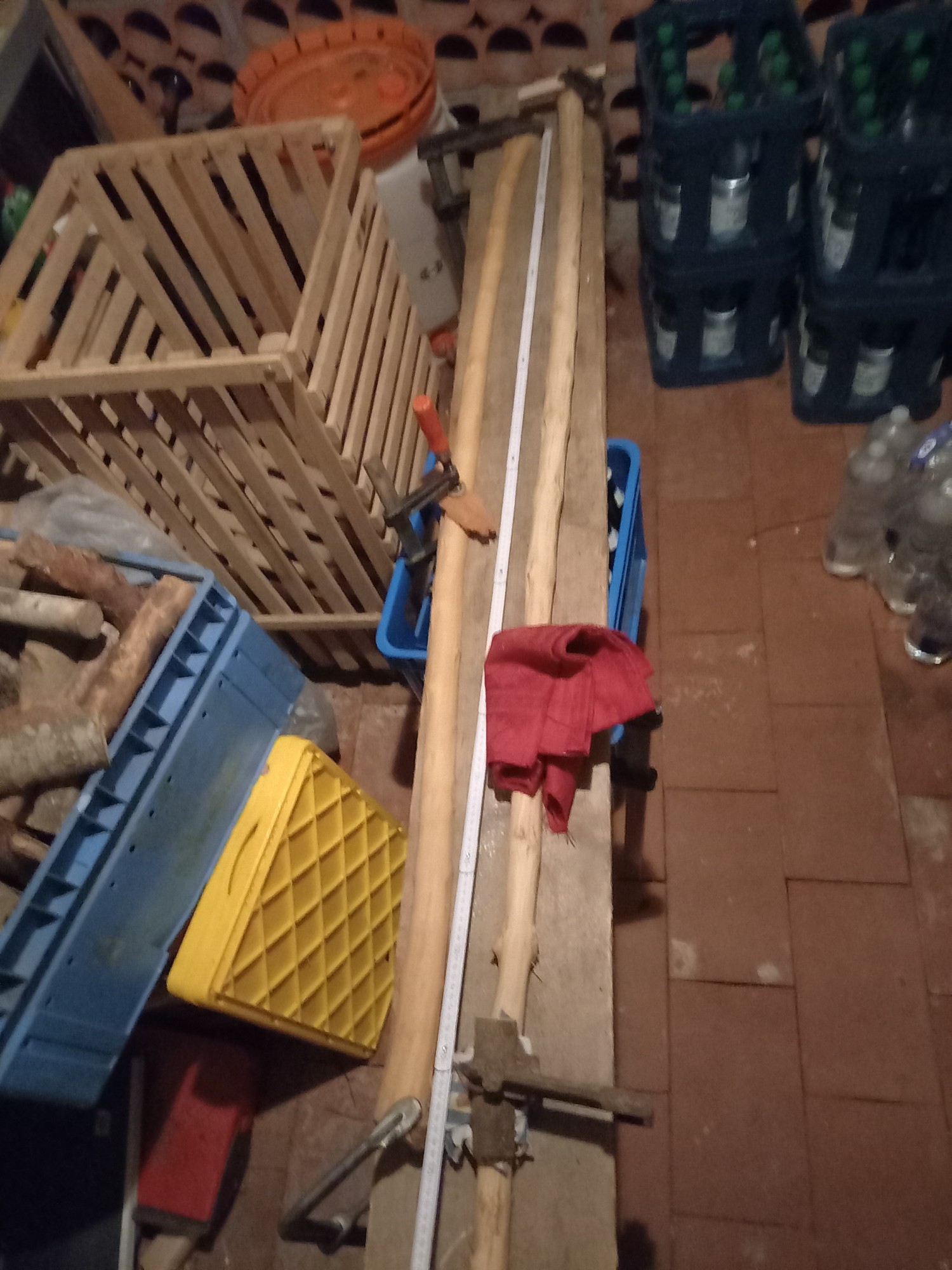

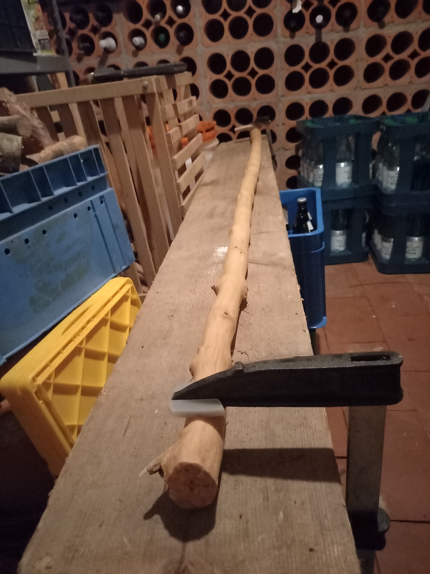

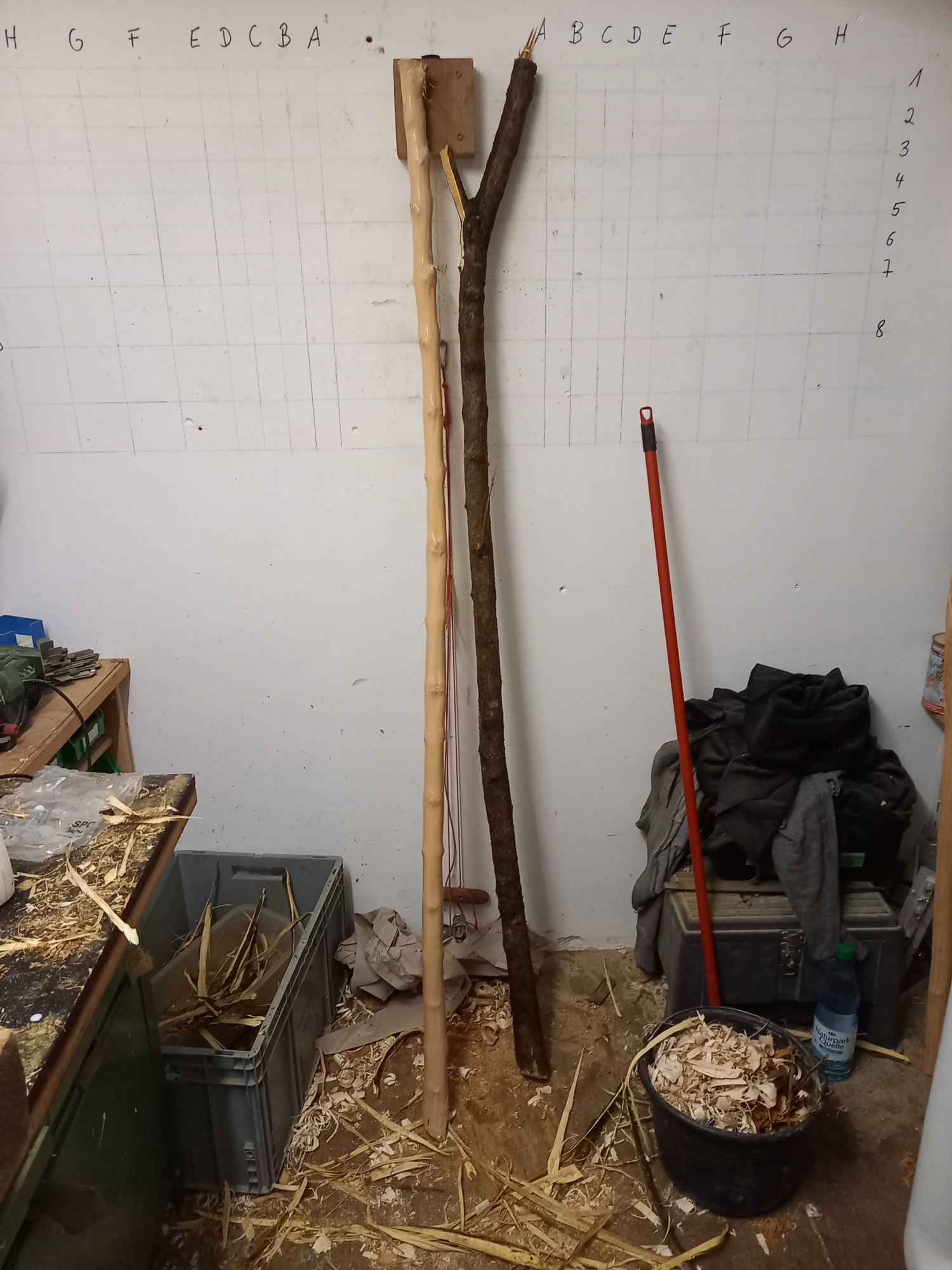

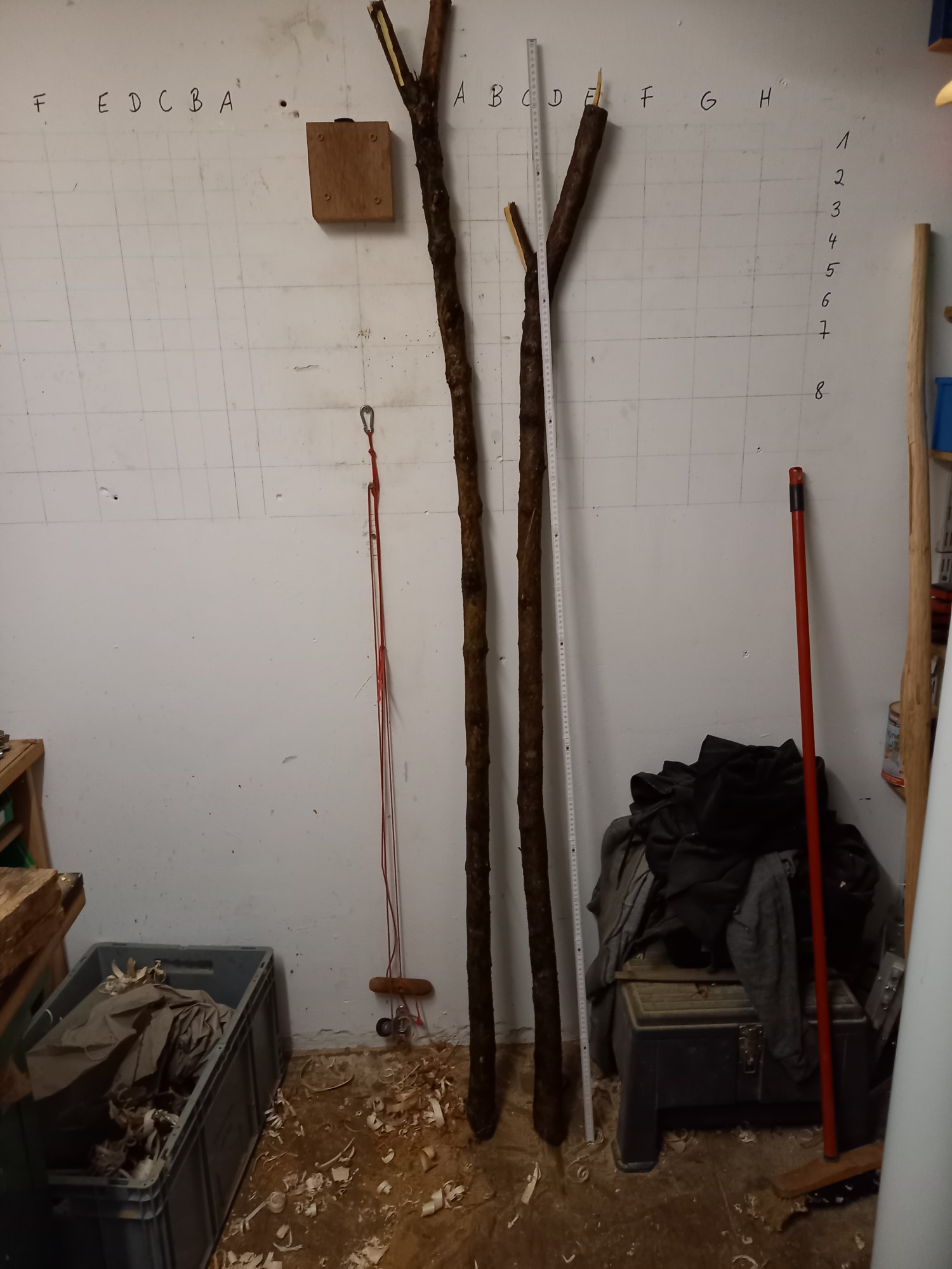

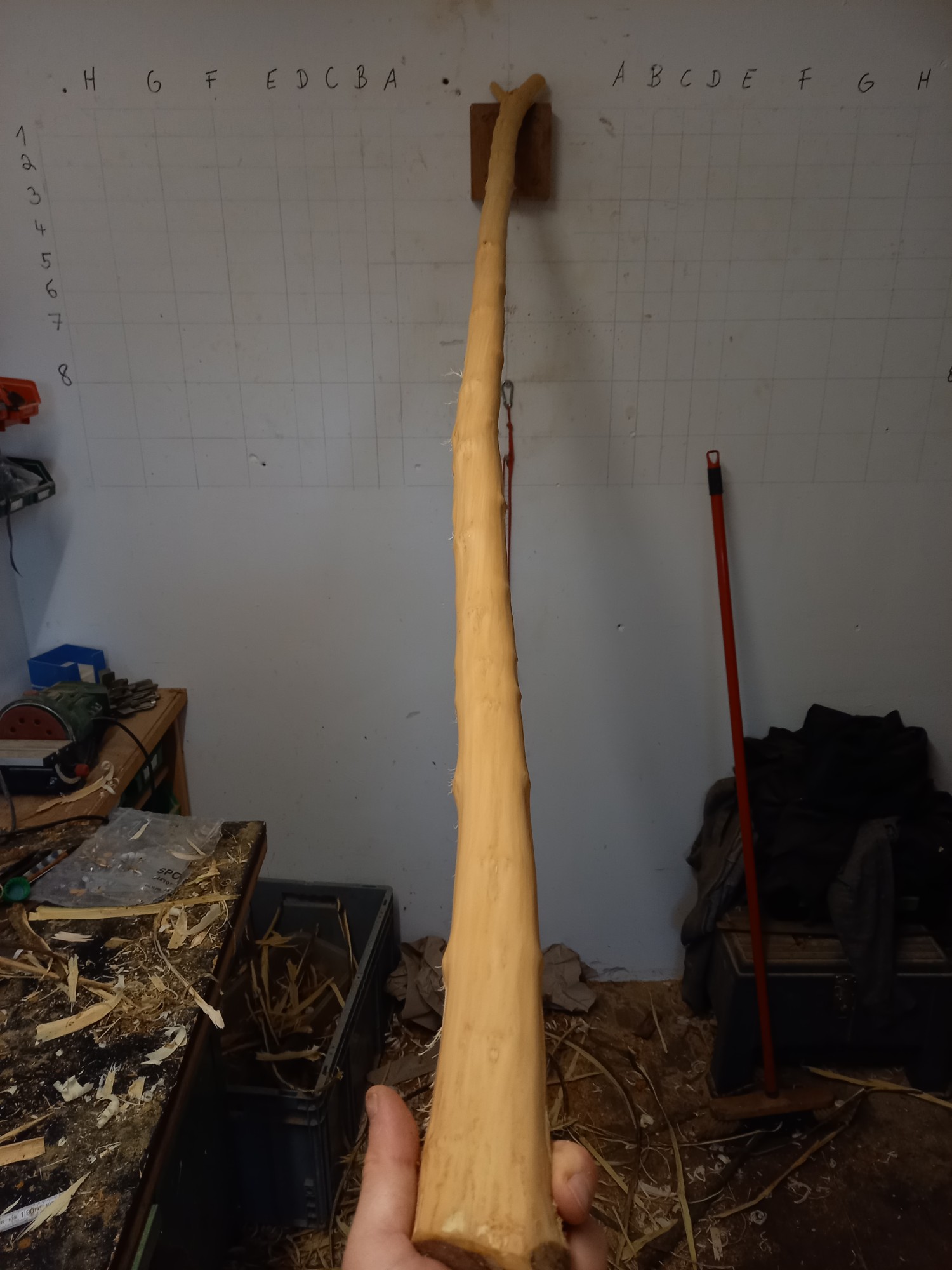

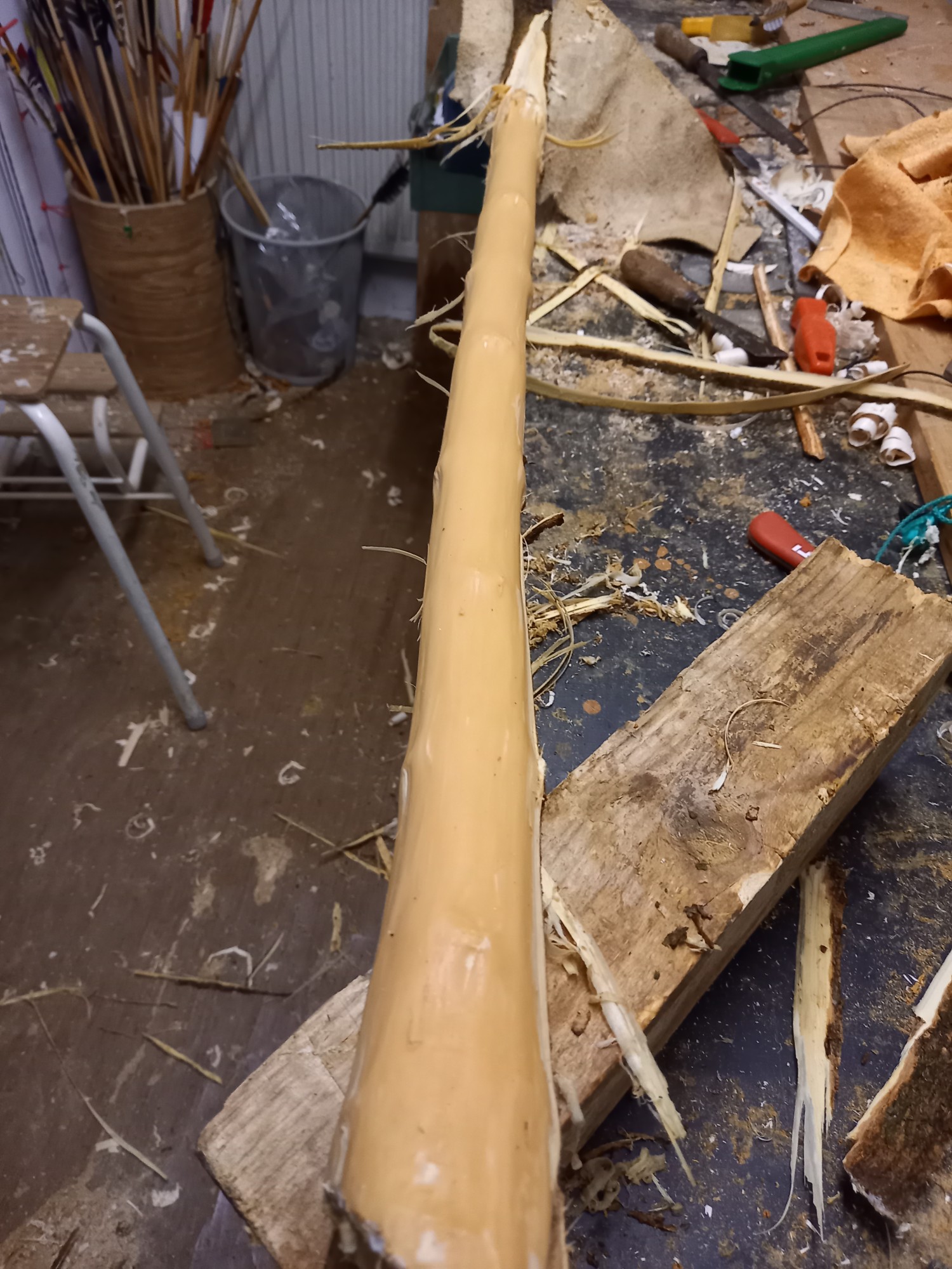

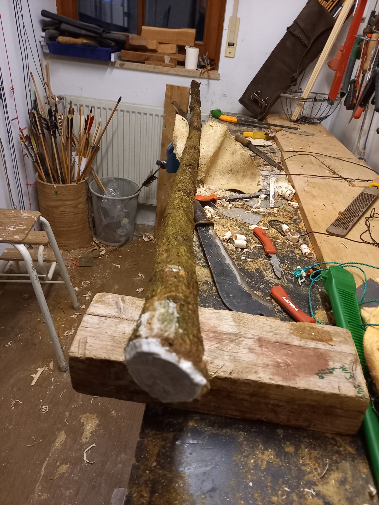

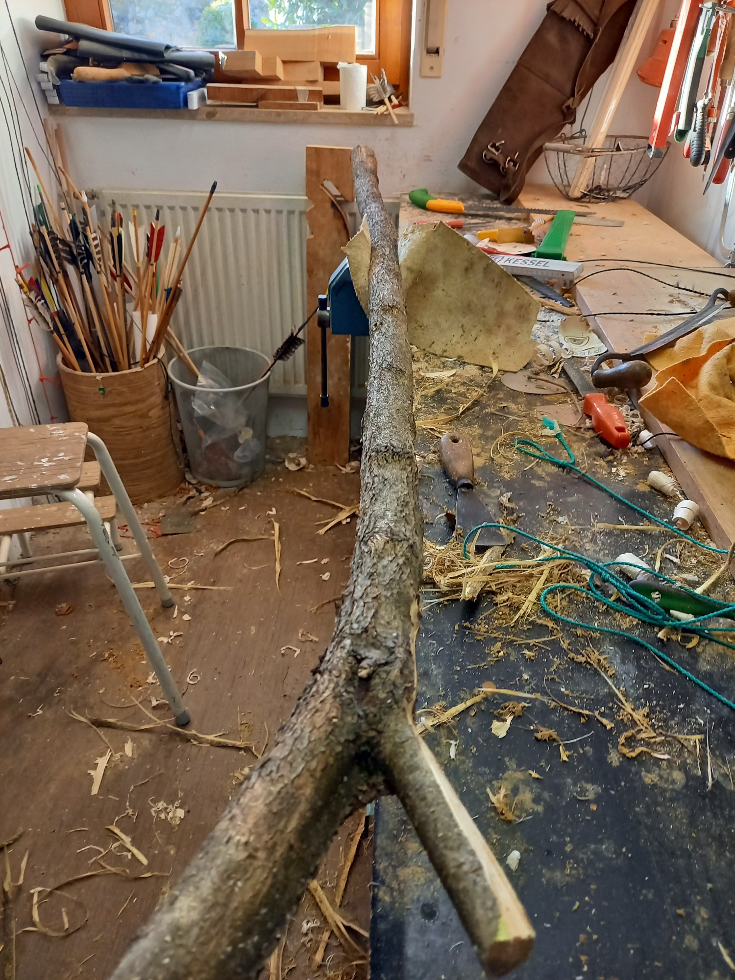

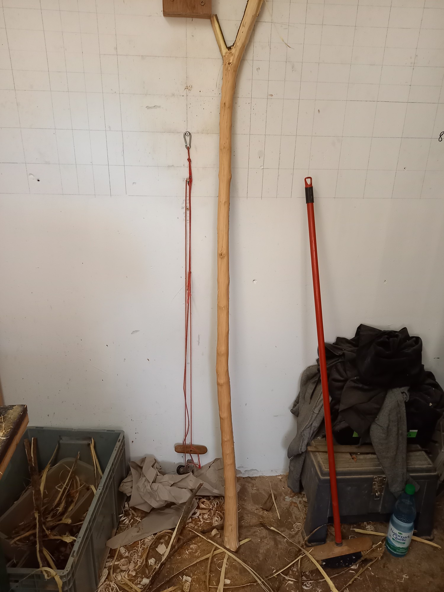

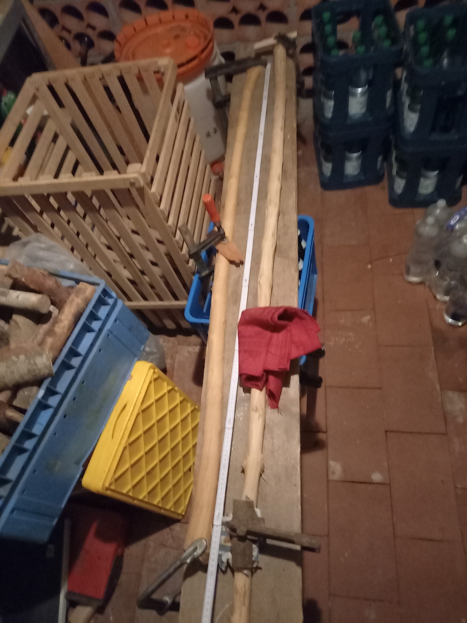

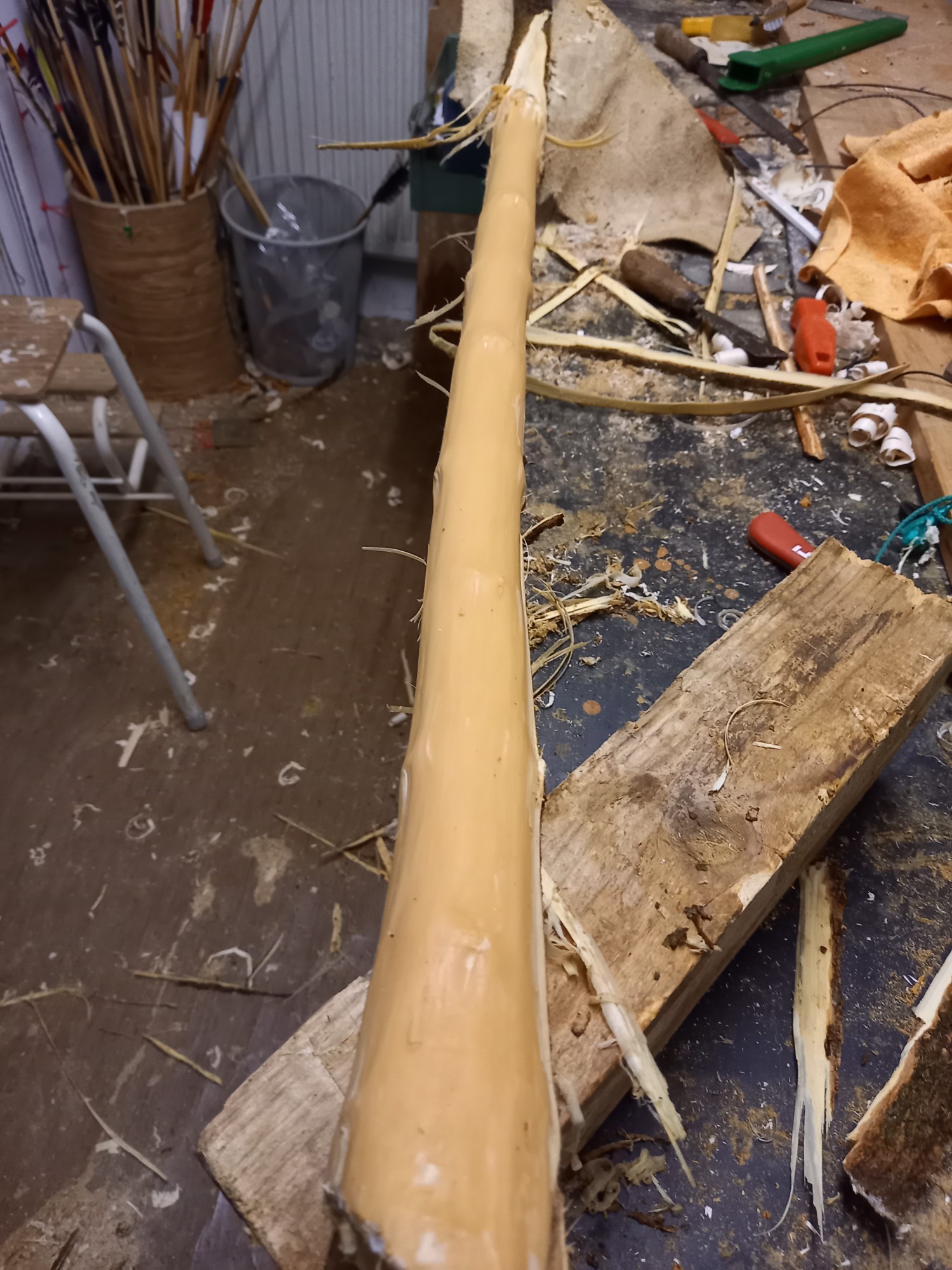

Den einen hab ich komplett entrindet, mit Holzleim versiegelt und festgespannt. Aktuelles Gewicht 2121g bei einer Länge von 185cm.
Hoffe dass da nix einreißt. Den anderen lass ich mitsamt der Rinde noch ein paar Tage trocknen

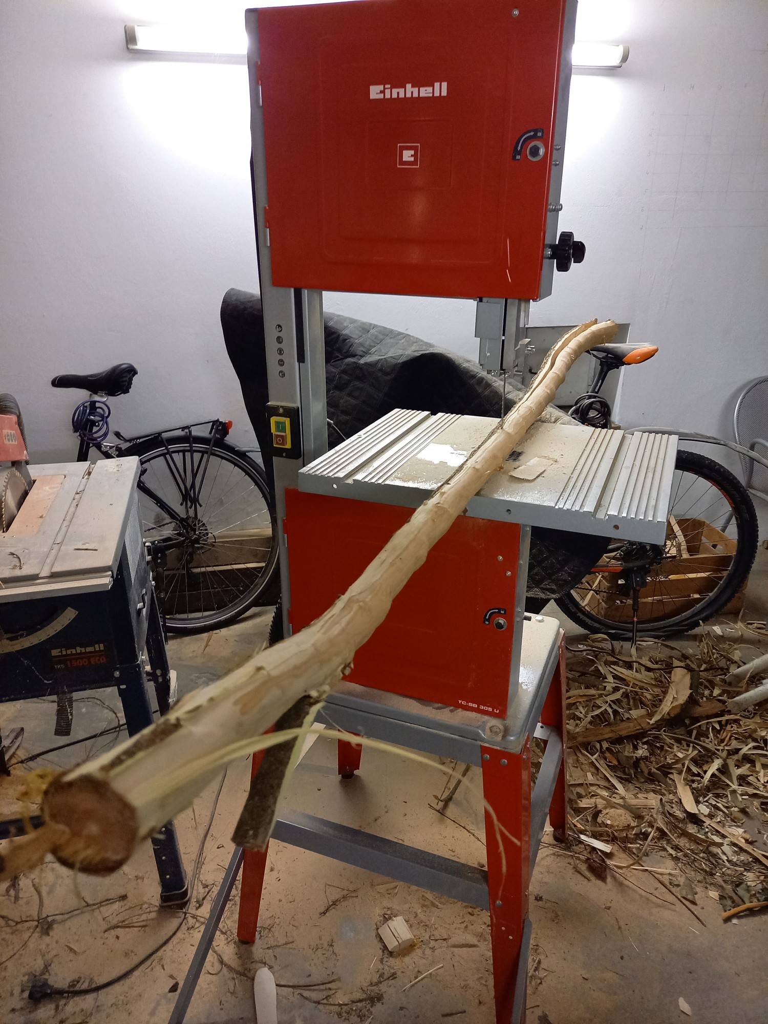

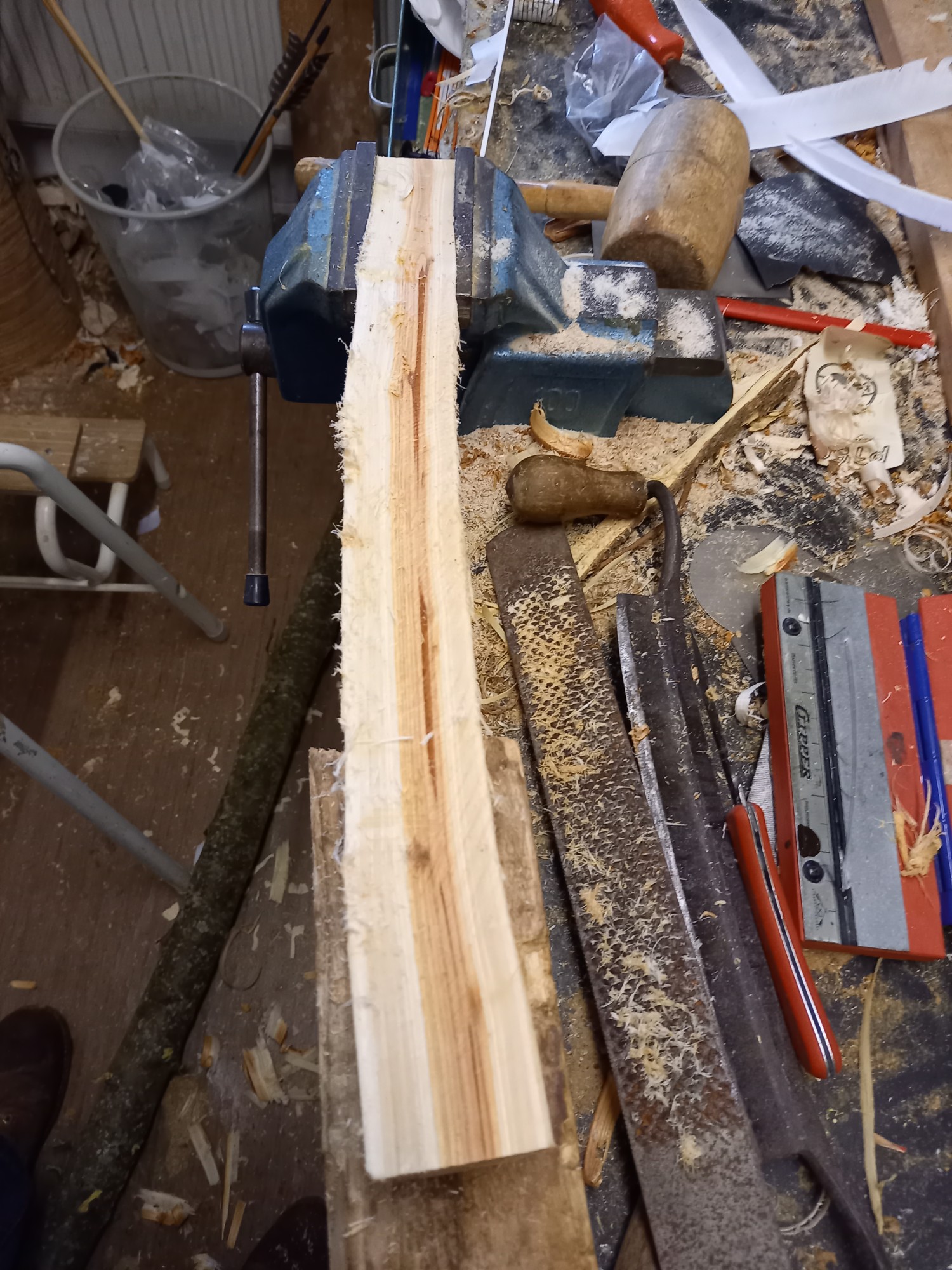

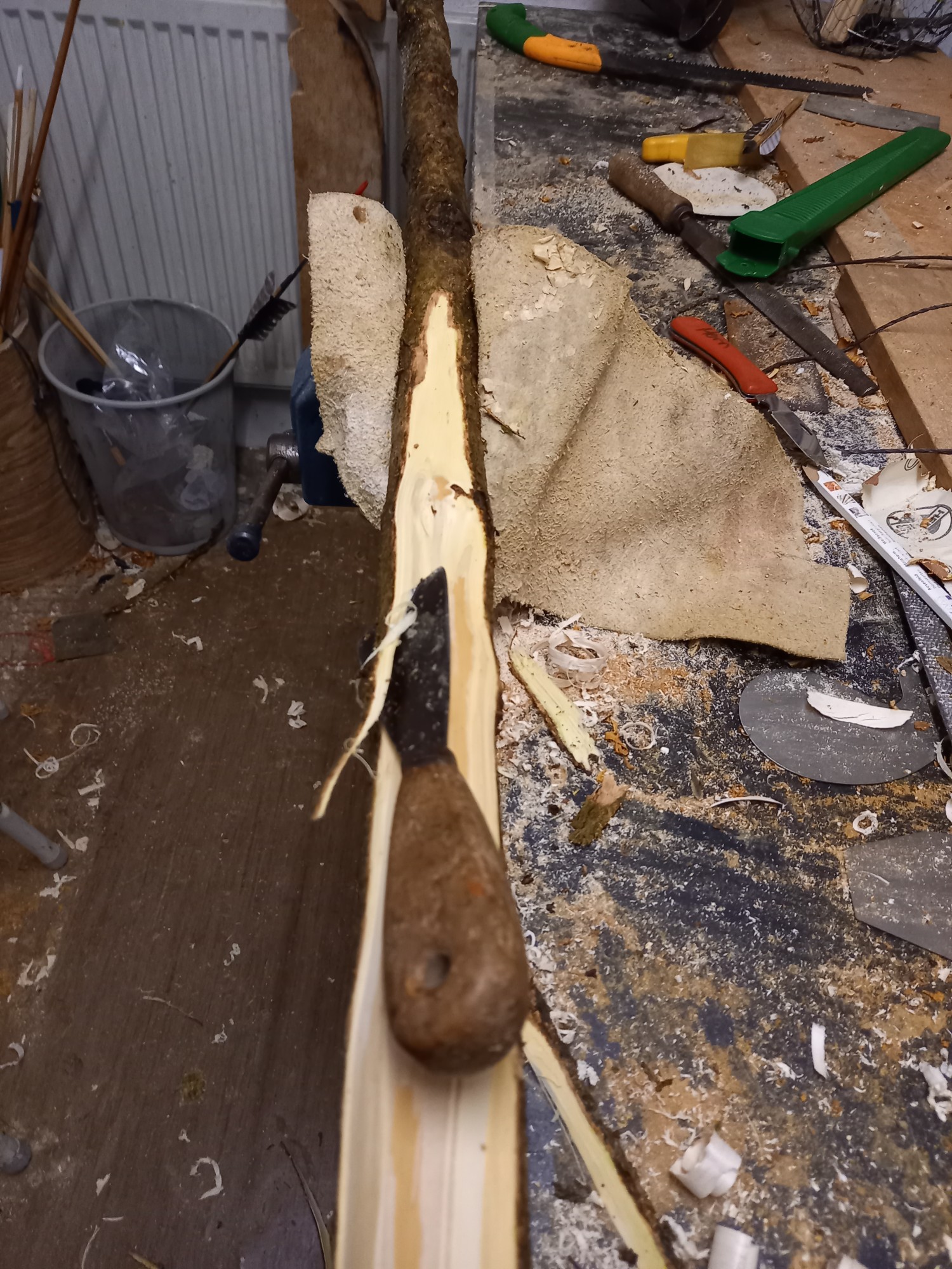

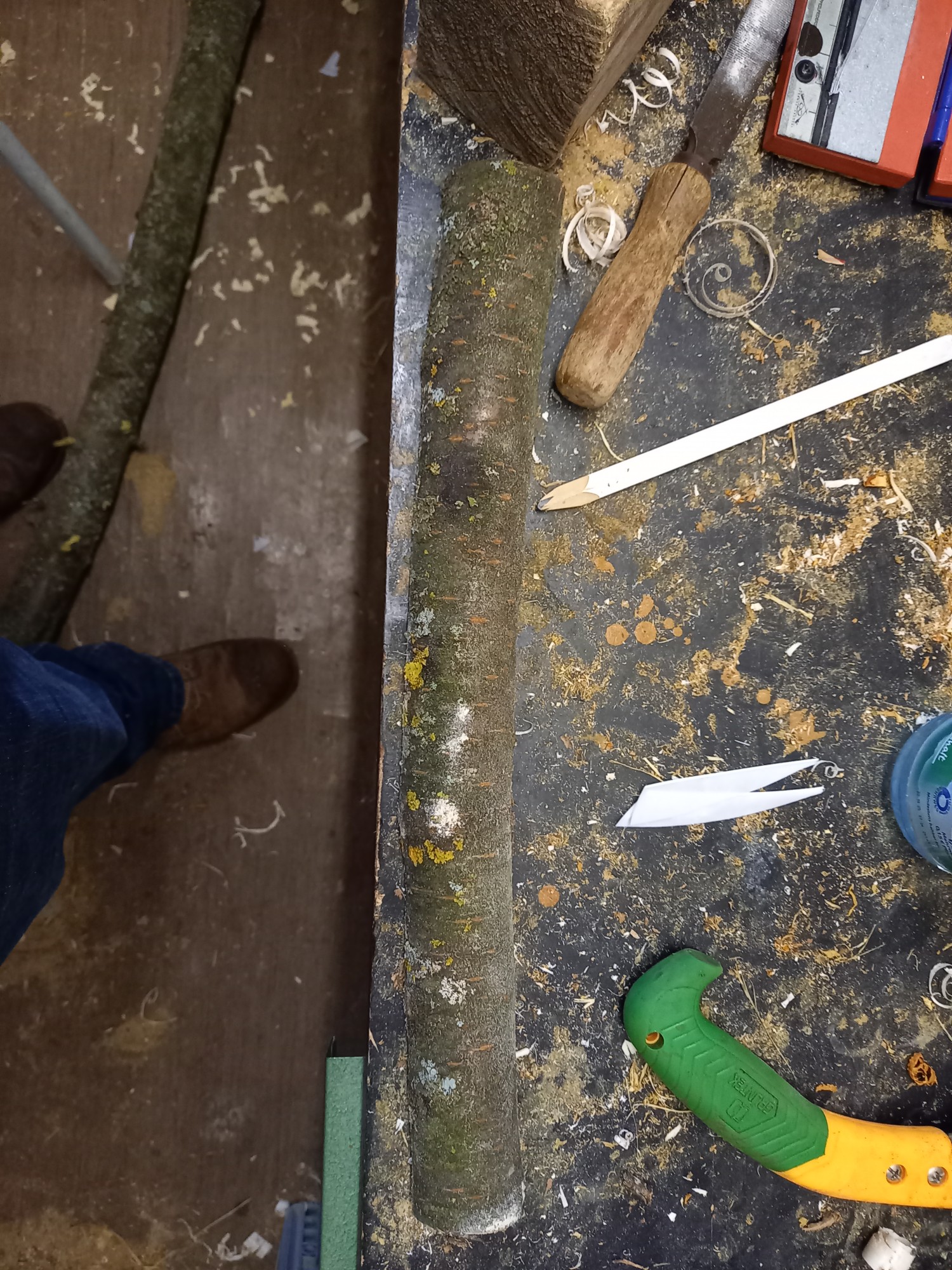

Sodele, heut hab hab ich mich an zweiten Flieder drangemacht.

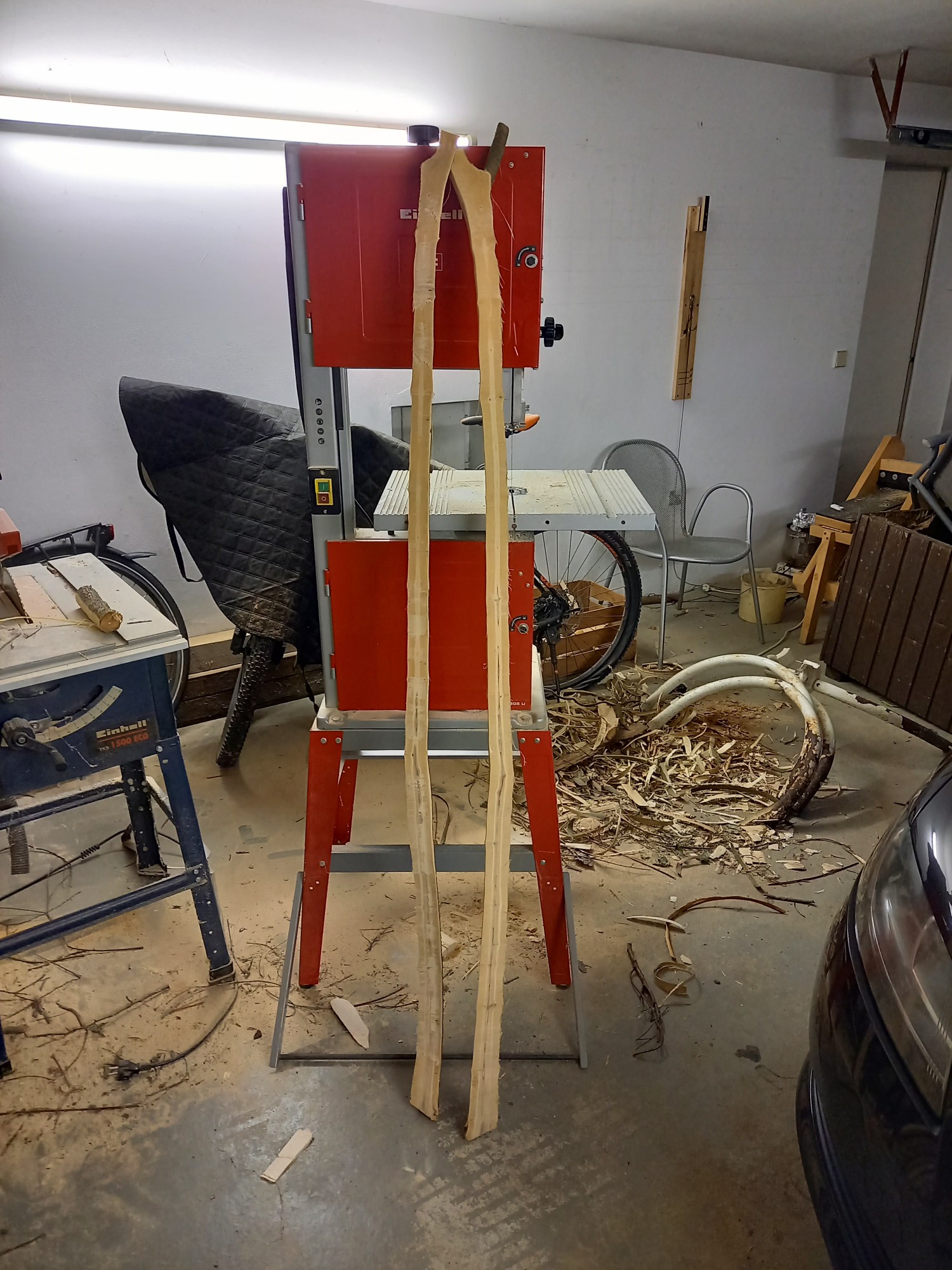

Dann gings an die Bandsäge
Muss mir mal noch überlegen was ich hier für den Griffbereich nehme. Vllt schau ich nach nem dunklen Obstholz.

Re: Saplingbow 17, 2025, MrCanister, Flieder
Schöne Saplinge, Flieder reißt ja angeblich sehr leicht beim Trocknen. Ich habe bis jetzt 3 Fliederbögen gebaut, keiner ist in der Trocknungsphase gerissen, habe allerdings alle 3 Bögen als nasser fast fertig gebaut, Boden getillert und dann alles gut versiegelt. Gutes Gelingen! LG Stephan
Hi
Wie Stephan bereits sagte, ich würde den Flieder nicht so dick lassen , dann reißt er dir nicht so schnell
Mal schauen, wenn mich morgen juckt, dann gehe ich auch ernten
LG Markus

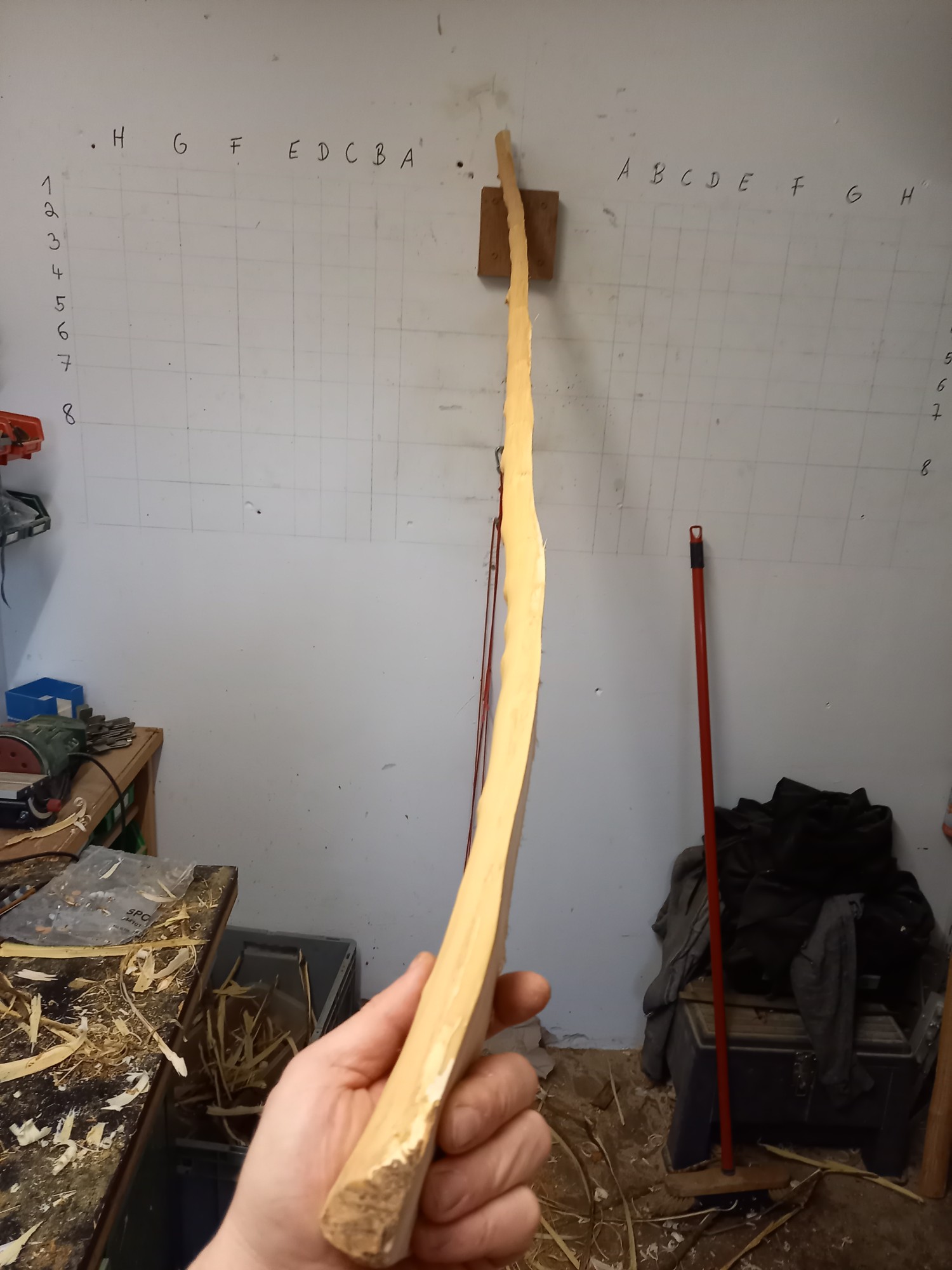

Update:
Noch keiner von den Flieder-Rohlingen ist eingerissen.

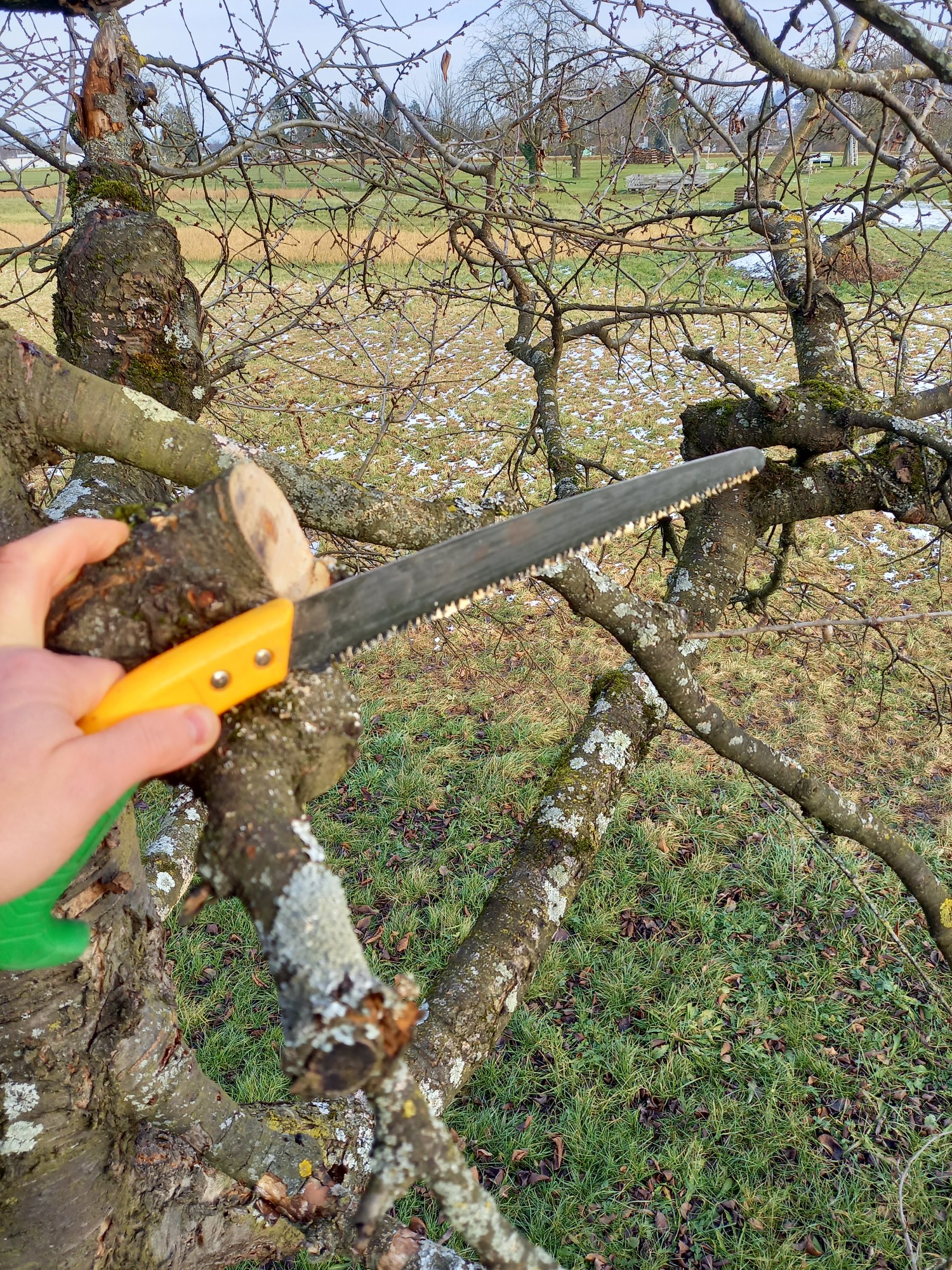

Für den Griffbereich des halbierten Stämmchens hab ich mir heut Kirsche von meiner Wiese geholt. Das 40cm Stückle tu ich gleich in den beheizten Bereich zum Trocknen

Bin schon gespannt ob der Flieder nicht reißt, bei mir steht ja auch Flieder im Garten, muss ich auch mal versuchen.
Hast du den Stave fixiert? damit er sich nicht verzieht.

@Thomas:
Ja beide Staves sind auf einer Diele fixiert
Fast eine Woche vergangen und noch ist nix eingerissen.
Hoff mal dass es so bleibt
Hast du keinen drehwuchs? Ich kann es nicht genau erkennen. Ich hatte von fünf Versuchen einen dabei der sehr kurz ist und aus dem ich vielleicht mit etwas richten einen Bogen bauen kann.
