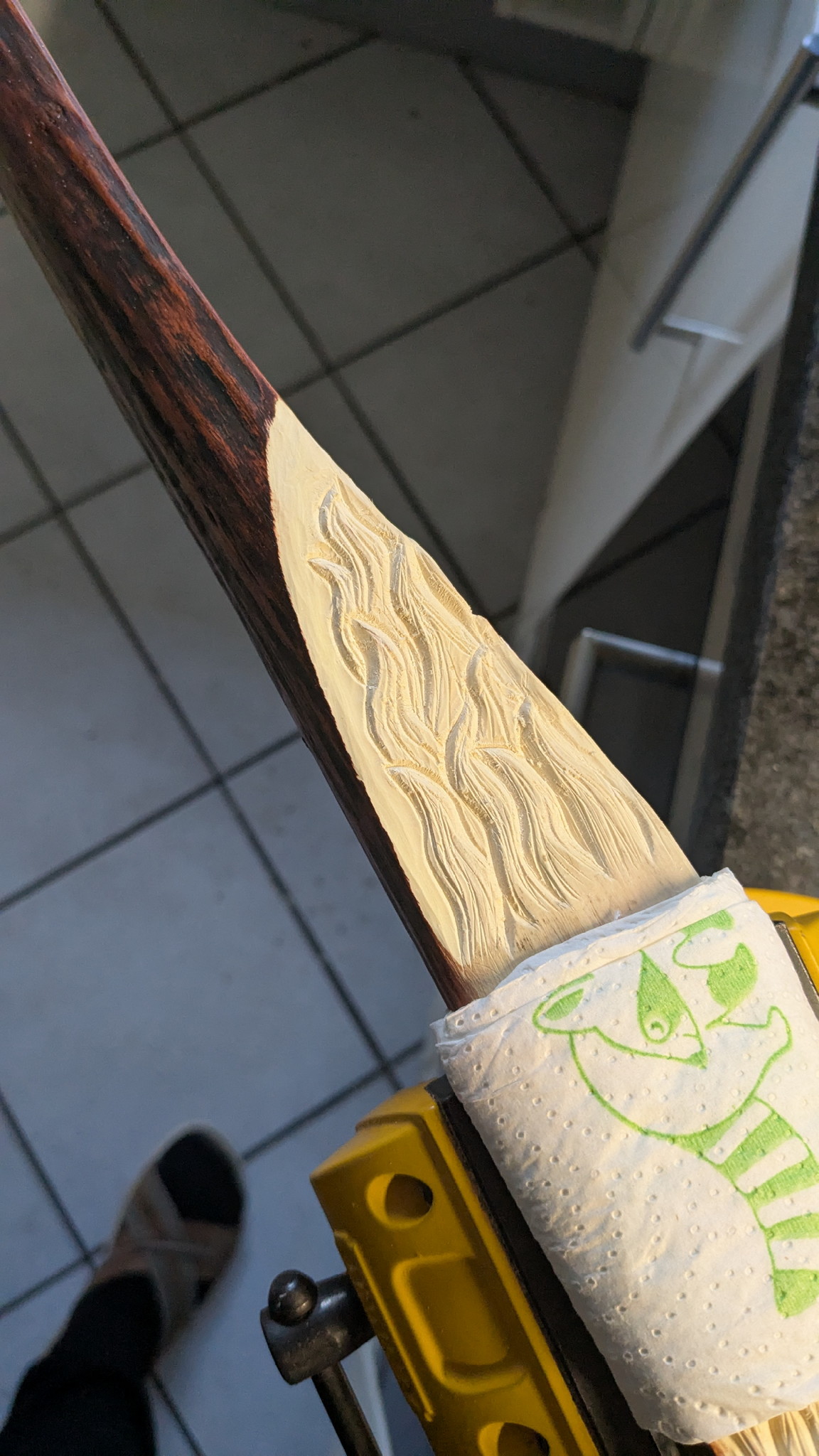

Ich ziehs durch mit den Schnitzereien. Letzte Seite fertig geschnitzt. Jetzt alles mit nylonbürste aufm Dremel bischen schleifen, dann kommt Farbe.

Also ich finde die schnitzereien schick

Definitiv

Schaut doch gut aus. Dann weiß der Bogen schon was im blüht, wenn er nicht will.

Danke euch allen. Mit der zweiten Hälfte des Griffes bin ich auch zufrieden. Leider sieht die erste Hälfte nicht so gut aus. Naja es ist, wie es ist und nacher mit Farbe siehts auch nochmal ganz anders aus. Jetzt muss ich nur mal eine Ende finden und aufhören Details zu verbessern... Sonst kommt der berühmte Punkt des Verschlimmbesserns

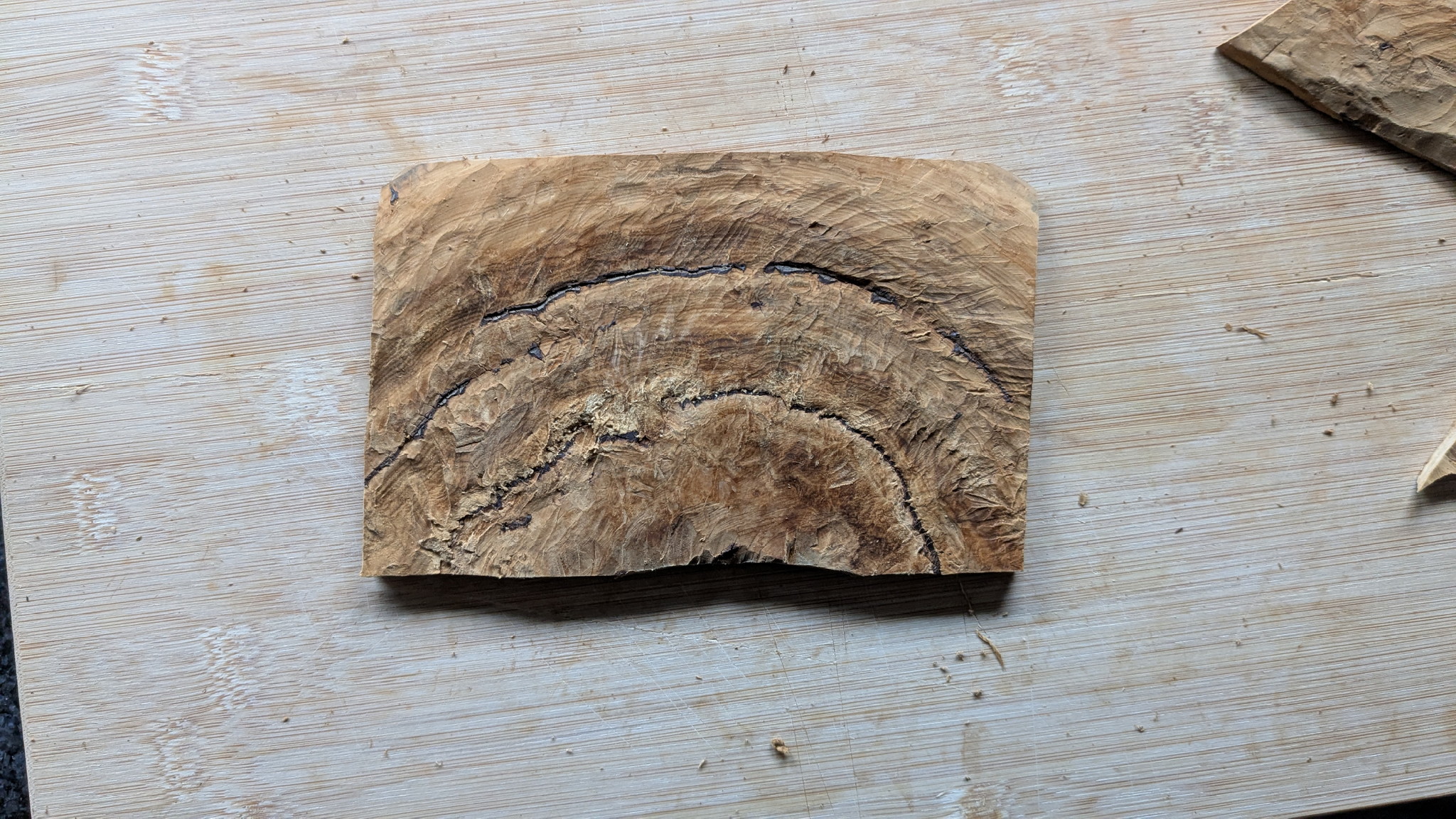

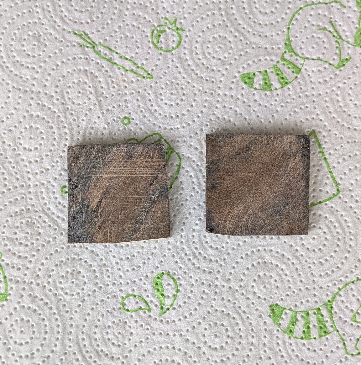

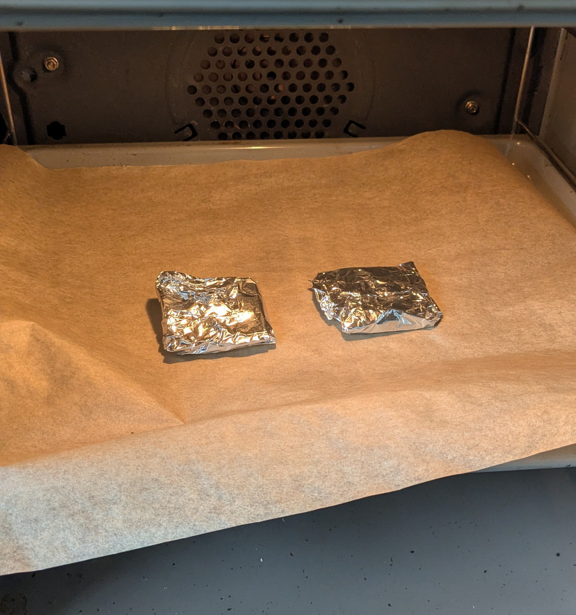

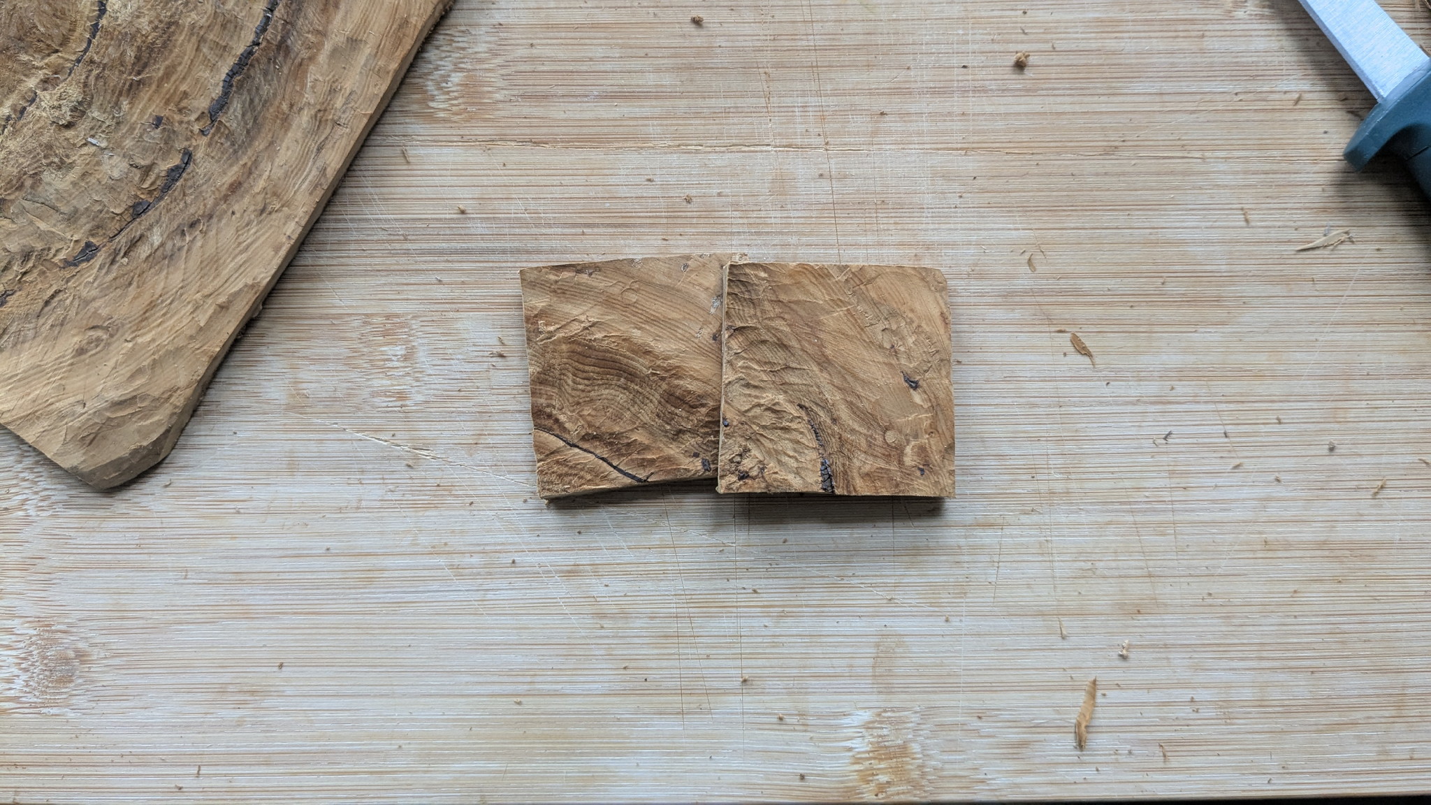

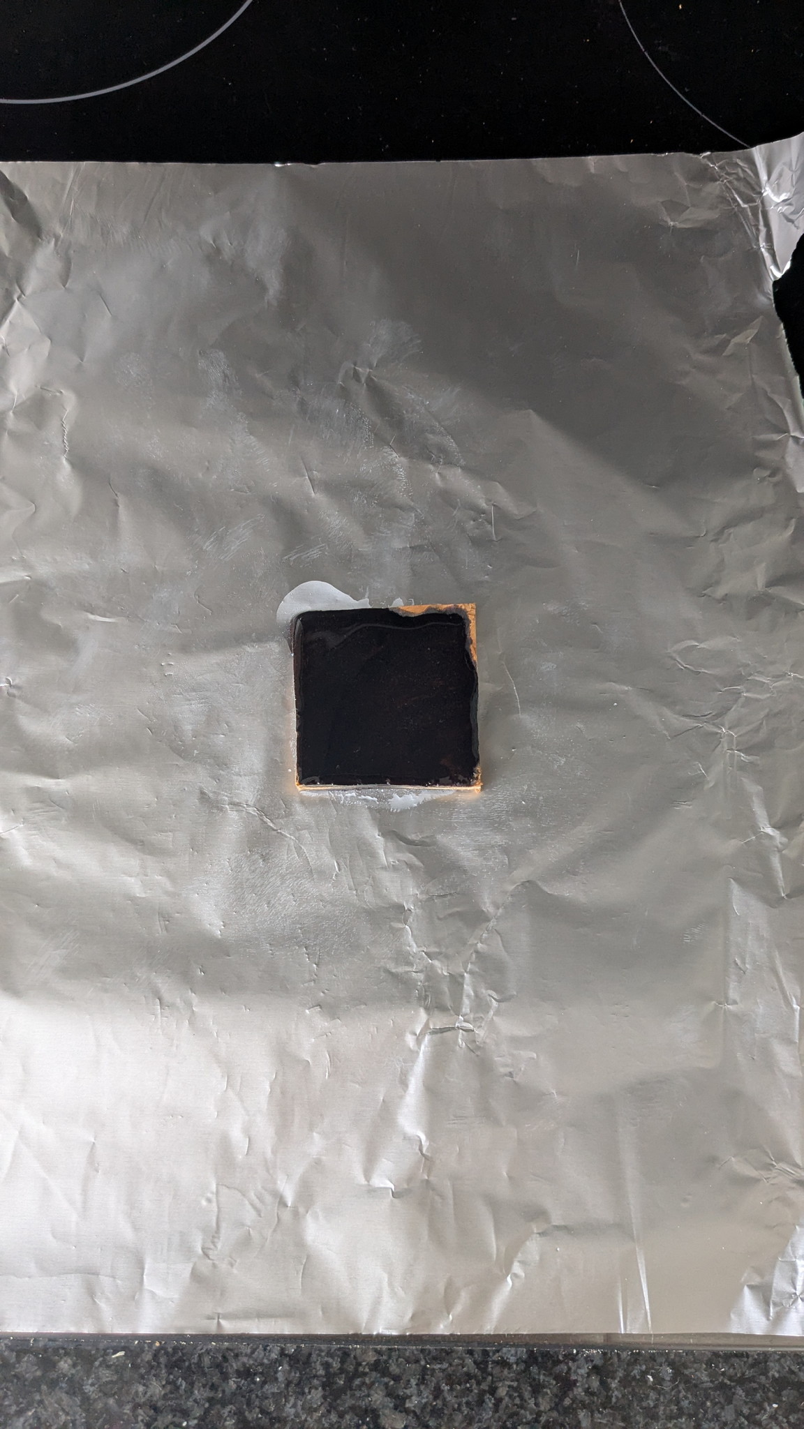

Das Pilzleder habe ich zurecht geschnitten. Da ich von der Kirsche als Overlays nicht überzeugt bin, gehe ich mit Indies Idee und mache die Overlays aus dem Pilzleder.
Dazu habe ich mir aus den Reststücken zwei Quadrate ausgeschnitten und diese mit Laminierharz stabilisiert. Nach dem aushärten, klebe ich die zwei Stücke aufeinander, um die nötige Dicke zu erhalten. Da ich nicht sicher war, ob das Harz komplett durch ein dickes Stück dringt, habe ich sie nicht, gleich zusammen gepresst, stabilisiert.

Und wenn du den Schellack nichmal mit Alkohol anlöst? Vllt nivellierun sich die Tröpfchen dann?
Meine Idee war ja, den Schwamm mit Sek.kleber zu tränken und so zu stabilisieren. Bin gespannt, wie das bei dir klappt.
Mit Eule statt Weißleim zu kleben war sicher gut.

Wird Sekundenkleber mit der Zeit nicht zu spröde, um auf Dauer die Schlagkräfte auszuhalten?Indie12 hat geschrieben: ↑13.02.2026, 16:13 Und wenn du den Schellack nichmal mit Alkohol anlöst? Vllt nivellierun sich die Tröpfchen dann?

Vielleicht.
Aber ich klebe Tipoverlays immer mit CA, und mir ist noch nie eine abgefallen. So doll schlägts ja dann doch nicht an den Tips
