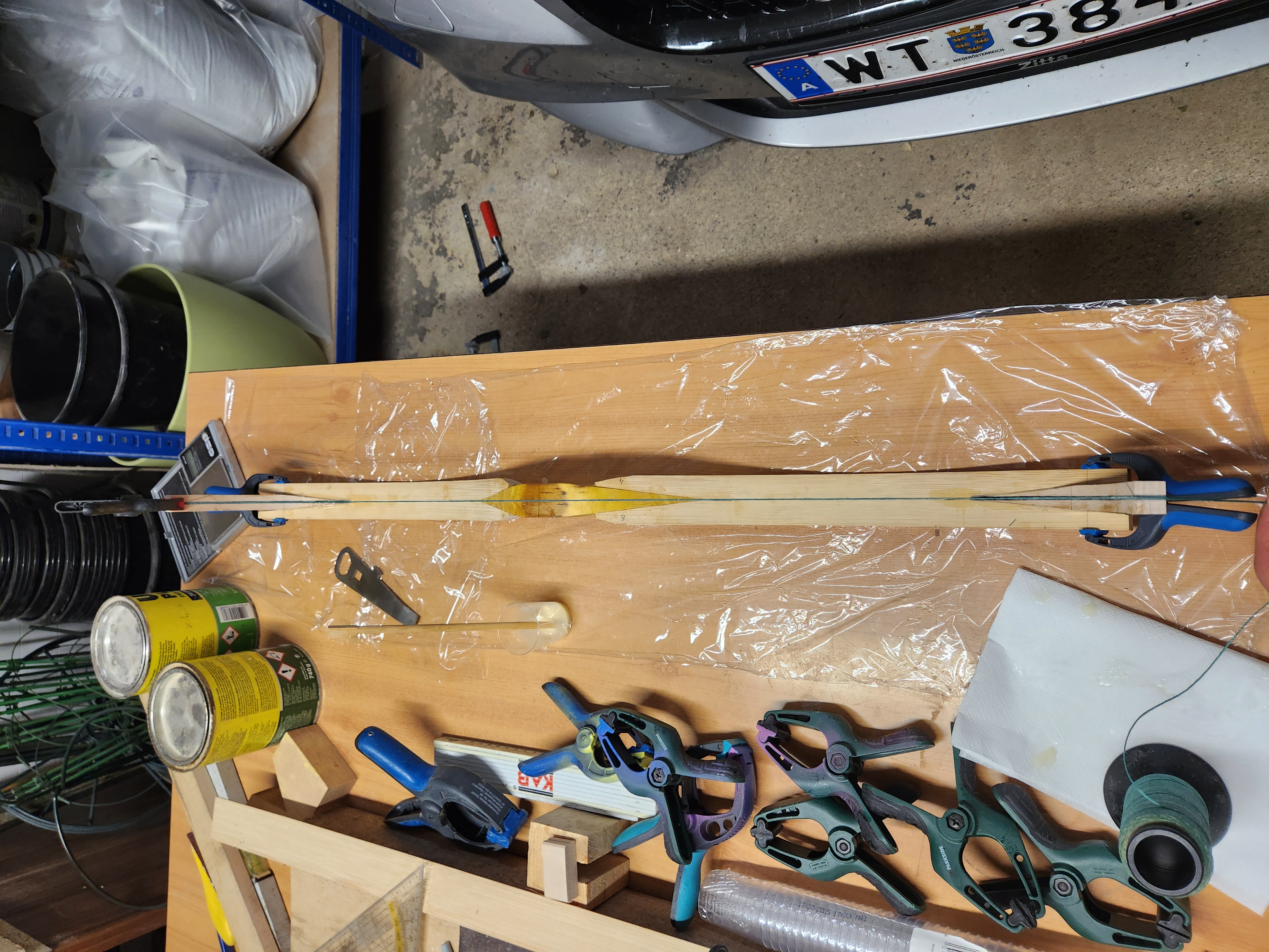

Heute hab ich nochmal eine genauere Zeichnung gemacht, da ich jetzt ja die genauen Konturen kenne. Diese ist aber nicht vorzeigetauglich, weil ich am Tiller ein paar mal was ändern musste und wild über einander gezeichnet habe. Aber bei einer Länge von 33" bin ich bei ca 25" Amo gelandet. Ich hab dann trotzdem entschieden ein bisschen Sicherheit einzubringen. Ich hab den Biegebereich pro Wurfarm um 1" länger gemacht und die Siyahs haben auch noch Überlänge. Da komm ich auf biszu 36" mit der Option ihn dann noch auf biszu 33" zu kürzen.
Die Siyahs sind schon geklebt und die Sehnenlage gefällt mir gut.

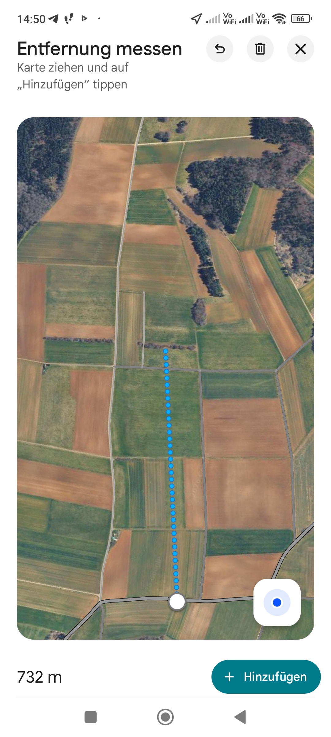

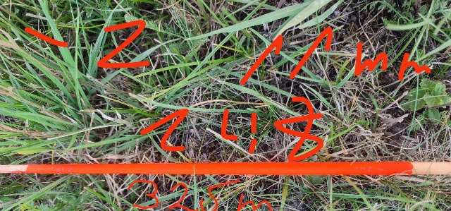

Heute war ich endlich schießen
, habe eine Wiese gefunden, da habe ich über 700m platz. Nachteil... Die ist nicht gerade geht leicht Bergauf. Leider war heute kein gutes Wetter zum Weitschießen, es war sehr böig und ich stand im Fallwind. Trotzdem kamen alle Pfeile gut raus
Ich habe nur die Flight neu geklebt(Halten jetzt Bombe ohne die Farbe) und die Standhöhe um 2" auf 20cm erhöht. Ich konnte meine BW um 1m erhöhen auf 325m...nicht gerade viel, aber weiter
Die Pfeile waren nach dem Abschuß noch ein wenig nervös, da darf ich noch dran arbeiten, bzw für das nächste Treffen neue bauen. Ich denke der Osmane hat noch mehr Potential, die er mit den Pfeilen noch nicht entfalten kann, also da geht noch was. Bei besserem Wetter wären jetzt schon 20-30m mehr drin gewesen....
