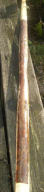

Der Wacholder hat nun sein "teilbacking" bekommen.Habe mal zum festpressen Rolladenband genommen, ist aber nicht ganz so gut, weil noch zu neu und steif.
Kirschrinde mit Ponal aufgeleimt.

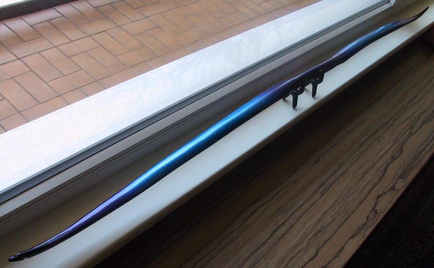

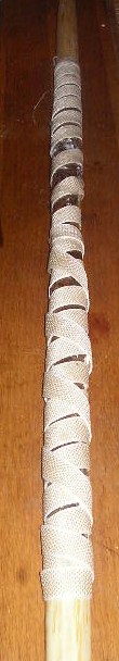

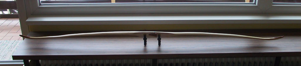

Mein Haselbogen hat mit dem Seidenbacking ein wenig an Zugkraft zugenommen.
Sind jetzt ca. 50# bei 30" ; Länge ungespannt ist er übrigens genau 2,0m. (1.Bild unlackiert)
N2N auf Standhöhe habe ich noch nicht gemessen, weil ich ihm noch keine endgültige Sehne gebaut habe.
Hoffentlich hält er das aus.
Diese WE habe ich die Pfeilauflage angeklebt und ihm schon ein wenig Optik verpaßt.
Die Farbwahl ist zwar nicht ganz "traditionell", aber ich konnte nicht widerstehen.
Im Bauhaus habe ich Felgenlack um 6,20Eur/500ml Dose erstanden und Klarlack um 4,20
Gesamter Finish-Aufbau:
- Grundierung Nitro-Möbellack farblos
- Anschliff mit Stahlwolle
- Felgenlack 2 Farben nass-in-nass
- Felgenklarlack nach 30min Ablüften
Ich denke sein Name wird "Midnight-Blues" werden.
Nächstes WE kommt noch schwarzes Griffleder und die Datenbeschriftung drauf.
Dann mach ich auch Fotos im Vollauszug.
Grüße Klaus

Re: "saplingbow" Bogenbautunier 2
Wow - Sehr spacig!!
Nicht wirklich mein Geschmack, aber das macht schon was her.
jap kann mich nur anschliesen...
pass auf das die beim turnier dich nich unter der falschen Klasse einstufen
mit der Farbe sieht der aus wie wenn er aus Metall wäre
hasel metallic, sehr schräg
die form ist elegant und für die schlussabstimmung gibts hoffentlich noch ein paar detailaufnahmen.

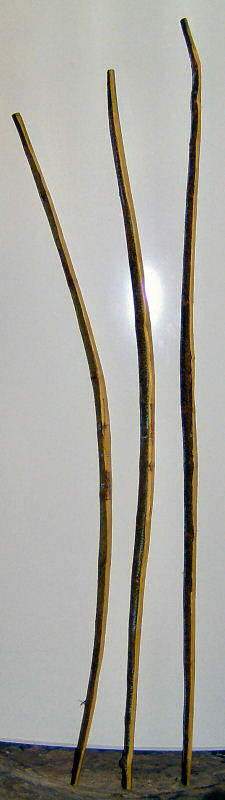

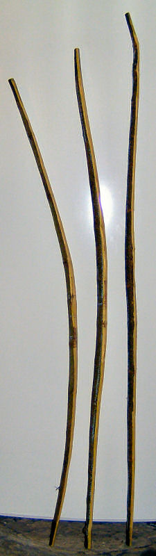

Mein Sachstand: Flieder 1 ist fast fertig und bekommt vmtl. heute seinen Ledergriff. Der gebogene Reflex hat das Tillern gut überstanden. Flieder 2 ist angefangen, diesmal hab den ganz Kurzen (links) mit dem starken Reflex genommen.
Zu Flieder 3 (Mitte) werde ich vmtl. vor Ende Feb. nicht mehr kommen....
Flieder 2 soll, weil sehr kurz (1,20) im Griff mitbiegen. Außerdem musste ich den Reflex etwas mindern - 50% davon waren ein scharfer "Knick" auf einem sehr kurzen Abschnitt (6 cm)... (auf dem Bild kurz oberhalb der Mitte).
Ich habe ihn also (entrindet, grob bodengetillert) mit Kerben versehen, in den Tillerstock gespannt, so dass die Ende gerade 1 cm tiefer als der Griff kamen, er also sicher lag...
Und dann die Knickstelle mit Heißluft "gefönt" - bis sie begradigt war...
Hat einwandfrei funktioniert! Flieder lässt sich wirklich hervorragend heißbiegen!!
