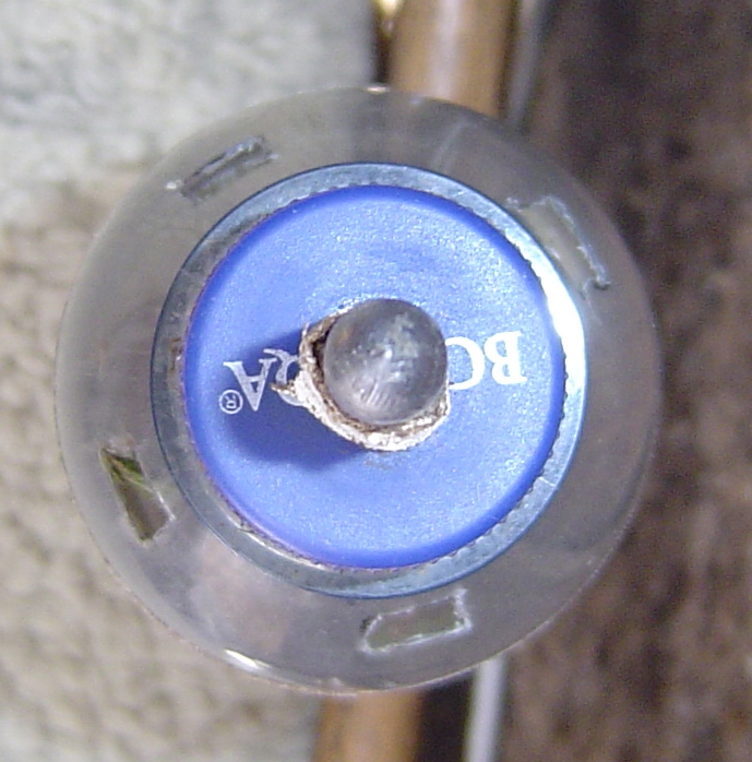

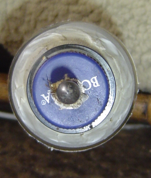

ich hab, wie Mark ja schon vorschlagen hatte, an einer Plastikflasche experimentiert (ich kauf doch deswegen kein Schokokram ;D )
zuerst mit der ganzen Flasche, das klang naja, es klang schon besser als meine Holzpfeife aber nicht wirklich schön, dann hab ich die Flasche verkürzt, das klang etwas besser, aber auch noch nicht schön, die Löcher sahen so aus
beim Vergrößern der Löcher war der Klang völlig verschwunden......
dann hab ich die Löcher zugeklebt und sie weiter hinten und näher an den Außendurchmesser plaziert
Ihr seht von vorne......... äh nichts ;D denn von vorne ist nicht IN den Hohlraum zu sehen und der Klang dieser Anordnung ist nun der erste zufriedenstellende!
Nun muss ich diese Erkenntnisse nur noch auf Holz übertragen, mal sehen wie das klappt.

sag doch mal mehr zu den Löchern,
Klang kommt sehr gut!

Die Löcher sind einfach und Quadratisch gehalten, 8 x 8 mm...MIT voller Einsicht in den Klangkörper... ;) :D :D

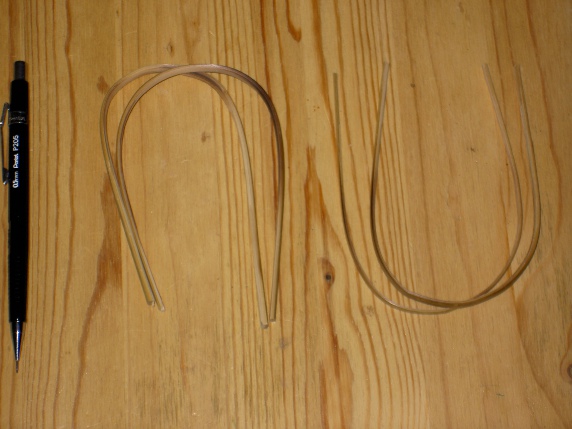

Wegen dem tiefen Ton soll mein Klangkörper ja auch etwas mehr Volumen aufweisen. Das hier sind die Teile des Hauptgerüsts aus Bambus, erst nur vom Schaft abgetrennt, dann mit der Heißluftpistole eine ungefähr gleiche Rundung hingelötet. Was bei dem Biegeradius echt nicht einfach ist. Mir sind einige Streifen hopps gegangen.

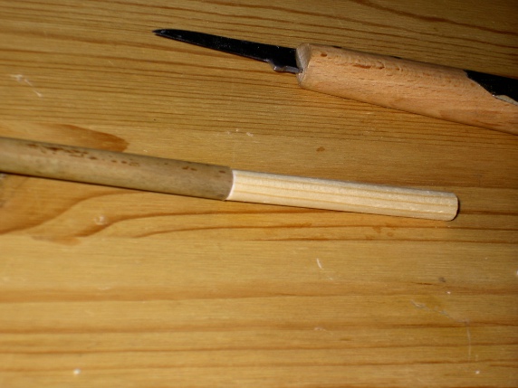

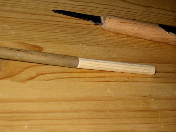

Und weil ich ja dann irgendwie beim Thema Bambus hängengeblieben bin, ist nun auch der Schaft aus dieser Materie. Vorne und hinten schon mit Holz aufgefüttert.
Das wird die Nocke
Das wird die Nocke
