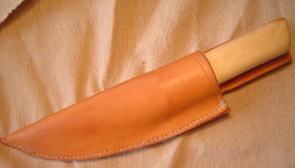

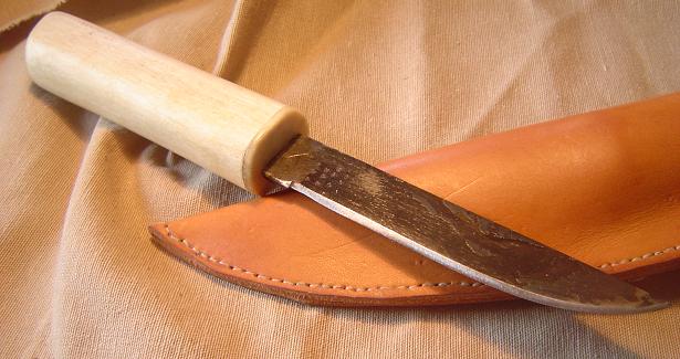

Einfachstes Messer
Beitrag von Finglas »
So, ich hab mich auch mal im Messerbau versucht.
Für meine Mittelaltergewandung hab ich ein möglichst schlichtes Messer gewollt. Also keine große Handwerkskunst, kein Zierrat, nix filigran. Ein rohes Universalwerkzeug Modell: Landarbeiter
Ausgangspunkt war eine alte und komplett stumpfe Billigraspel. Dies wurde über Nacht im runter gebrannten Lagerfeuer weich geglüht , Bearbeitet und dann ebenso hemdsärmlig mittels Lagerfeuer und Wassereimer wieder "gehärtet".
Der Griff ist aus Birkenholz mit einem Knochenplättchen als Abschluß. Das Knochenplättchen ist aus einem Suppenknochen gefertigt den ich im Komposthaufen beim Umgraben gefunden hab ;-)
Die Scheide braucht noch ein wenig Patina, aber ansonsten paßt das Messer zur Gewandung.
Gruß, Finglas

Jau, sieht doch super aus...einfach, schlicht, zweckmäßig... :)
Frage : Hast Du die Klinge nach dem Abschrecken / Härten nochmal heißgemacht und langsam abkühlen lassen zum Entspannen ?
Nicht, daß sie ZU hart geworden ist und Dir im Einsatz bricht...
Kleiner Tipp für die Lederscheide zum altern...
Einfach 1 bis 1 1/2 Esslöffel Soda in ein Einmachglas voll mit heißem Wasser (so 50-60°) tun, gut umrühren und die Lederscheide etwa 50-60 Sek. darin schwenken, das gibt eine schöne, abgedunkelte Patina UND das Leder wird dabei gleichzeitig etwas gehärtet...
Hab ich bei meiner Lederscheide (zwei Seite vorher)
viewtopic.php?f=17&t=15583&start=60
auch gemacht...
etb
Finglas
Beiträge: 105
Registriert: 31.10.2009, 16:44
Re: Messer die 5. (ab 20.01.2011)
eddytwobows hat geschrieben:...
Ach ja, ich vergaß: Nach dem Härten hab ich die Klinge nochmals für eine gute Stunde an den Rand des Feuers gelegt. Also nicht in die Glut sondern in einen Bereich wo das Metall nochmals ordentlich warm wurde ohne wieder zu glühen. Dann ganz an den Rand des Feuers gezogen und langsam über Nacht auskühlen lassen. Sollte also passen.
Danke für den Tipp mit der Lederpatina.
Es grüßt, der Finglas
