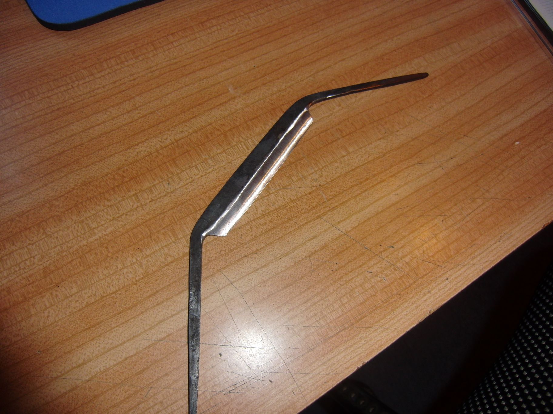

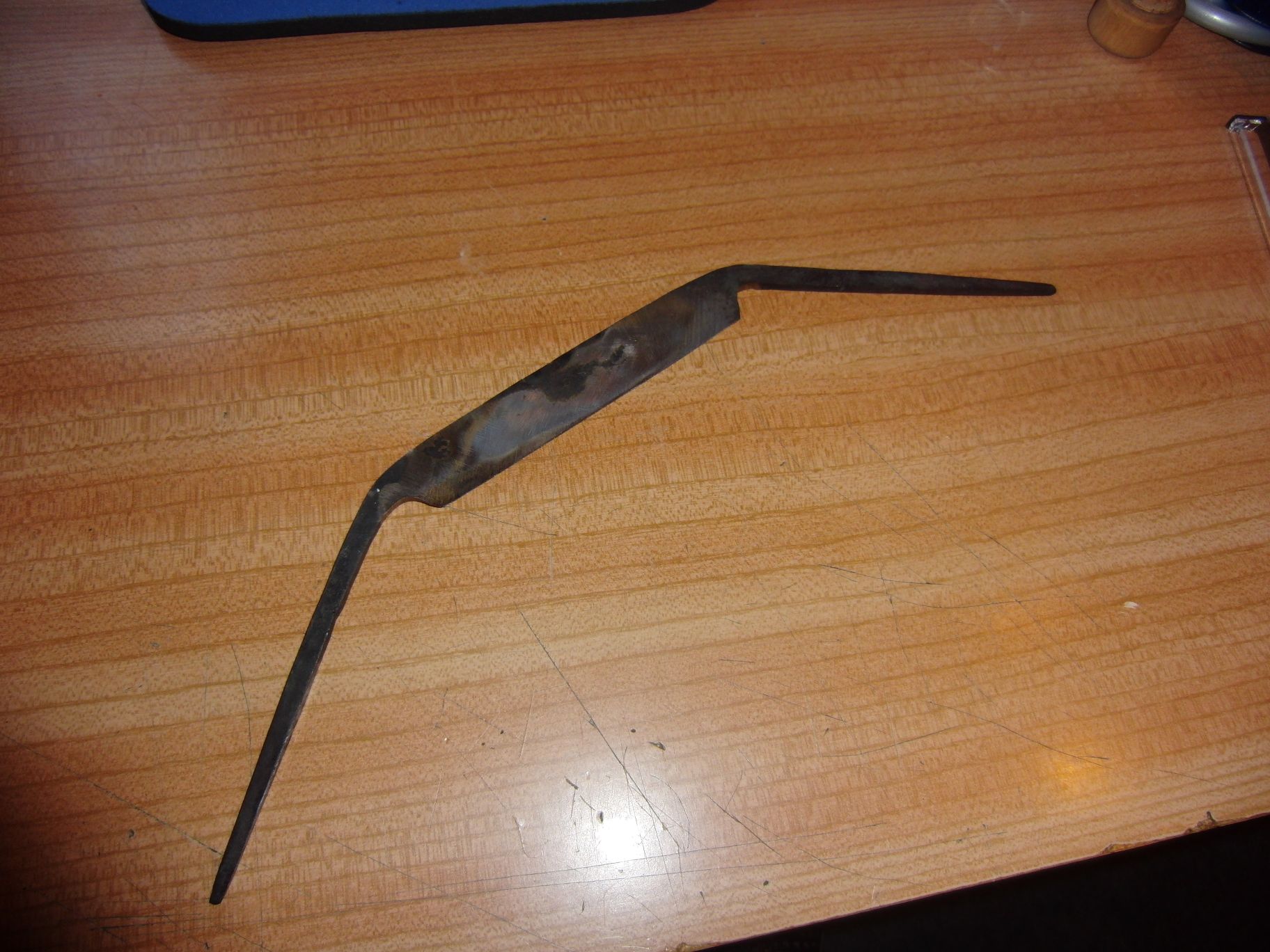

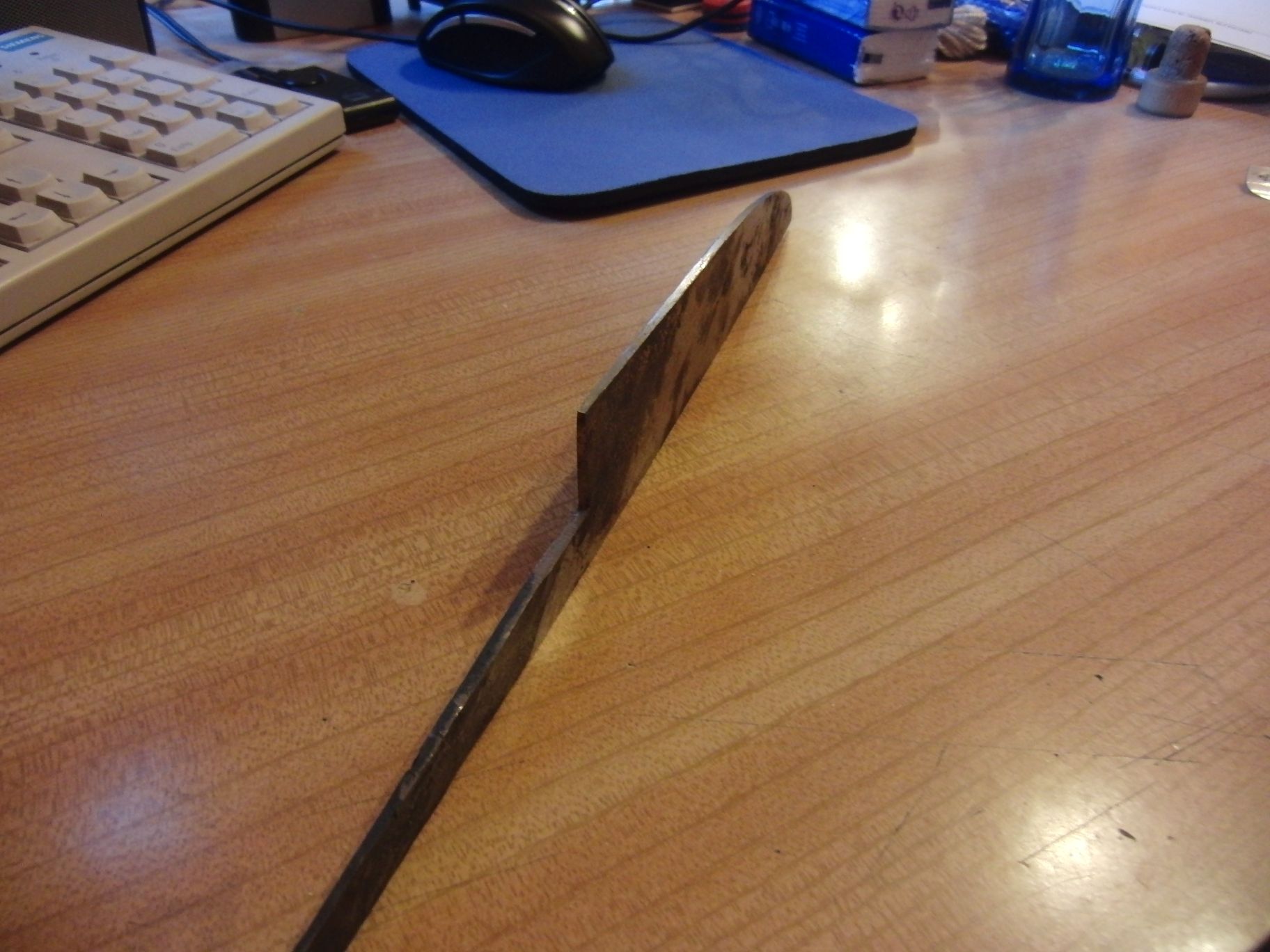

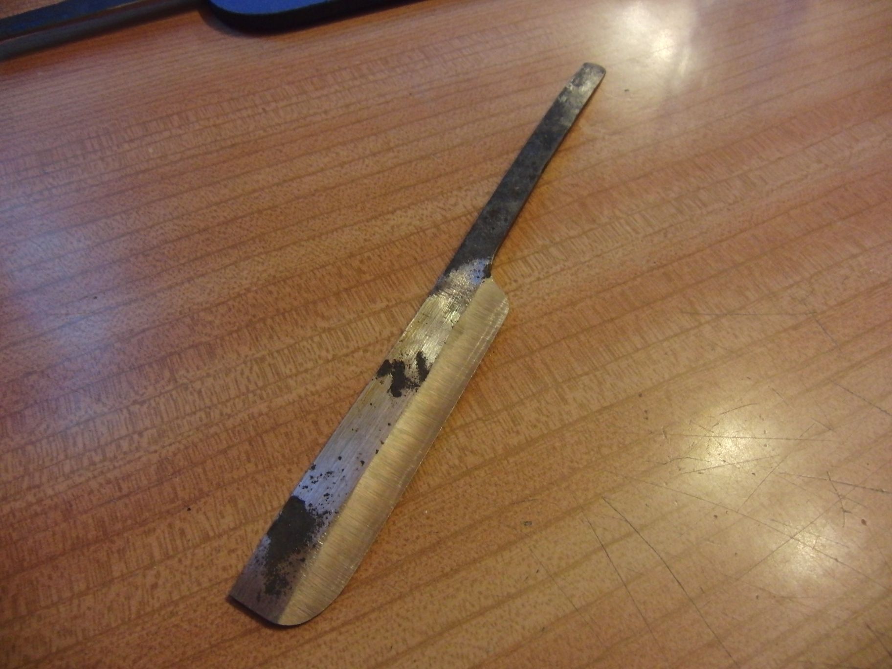

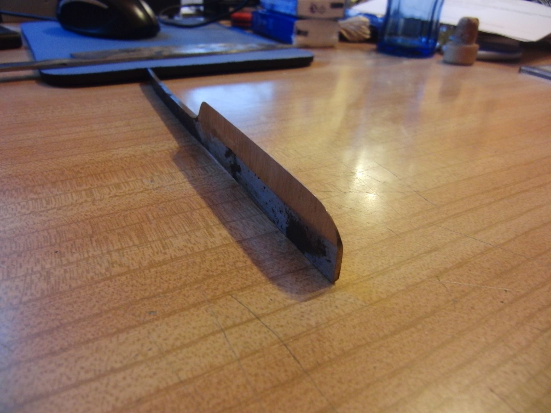

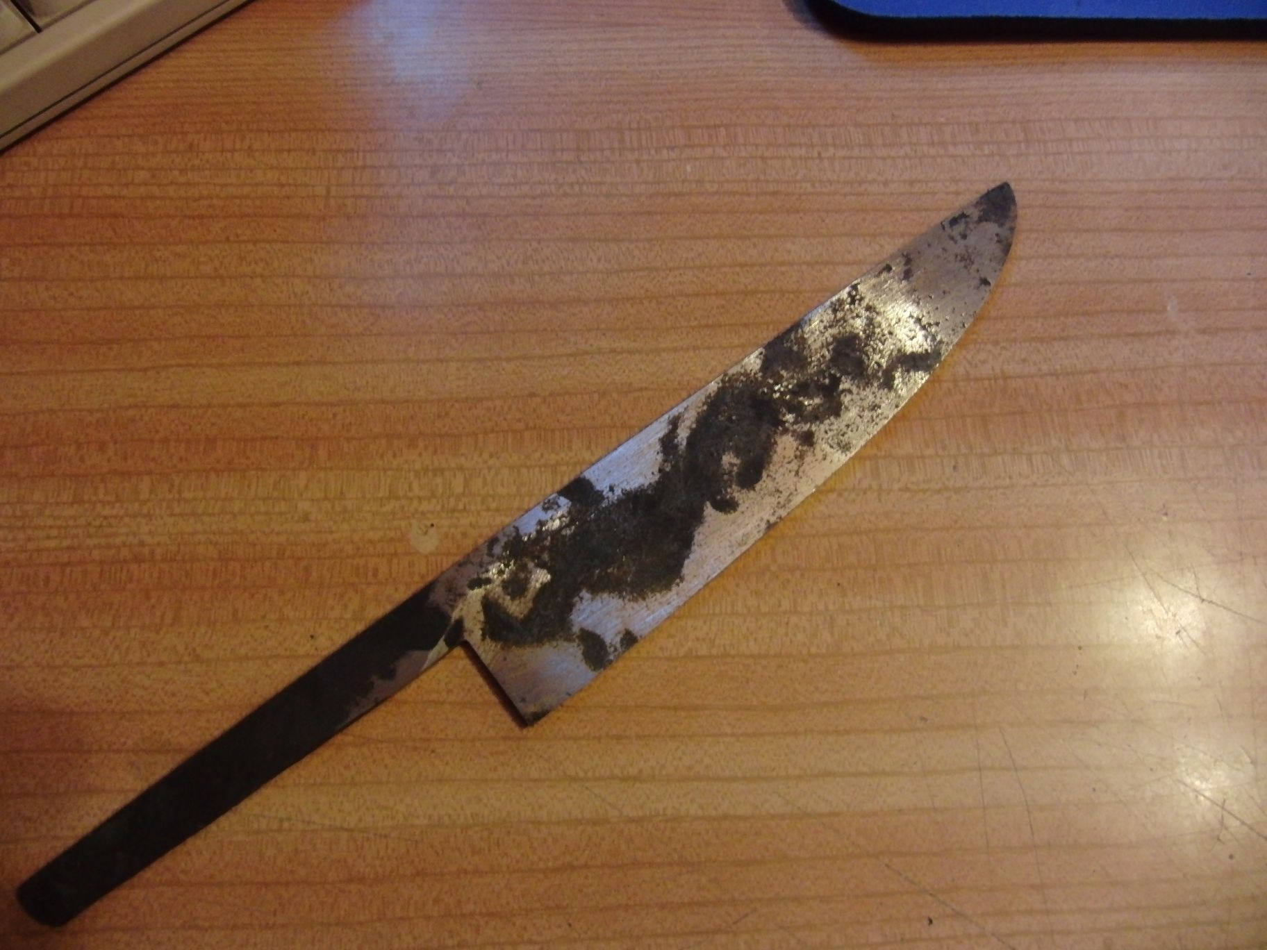

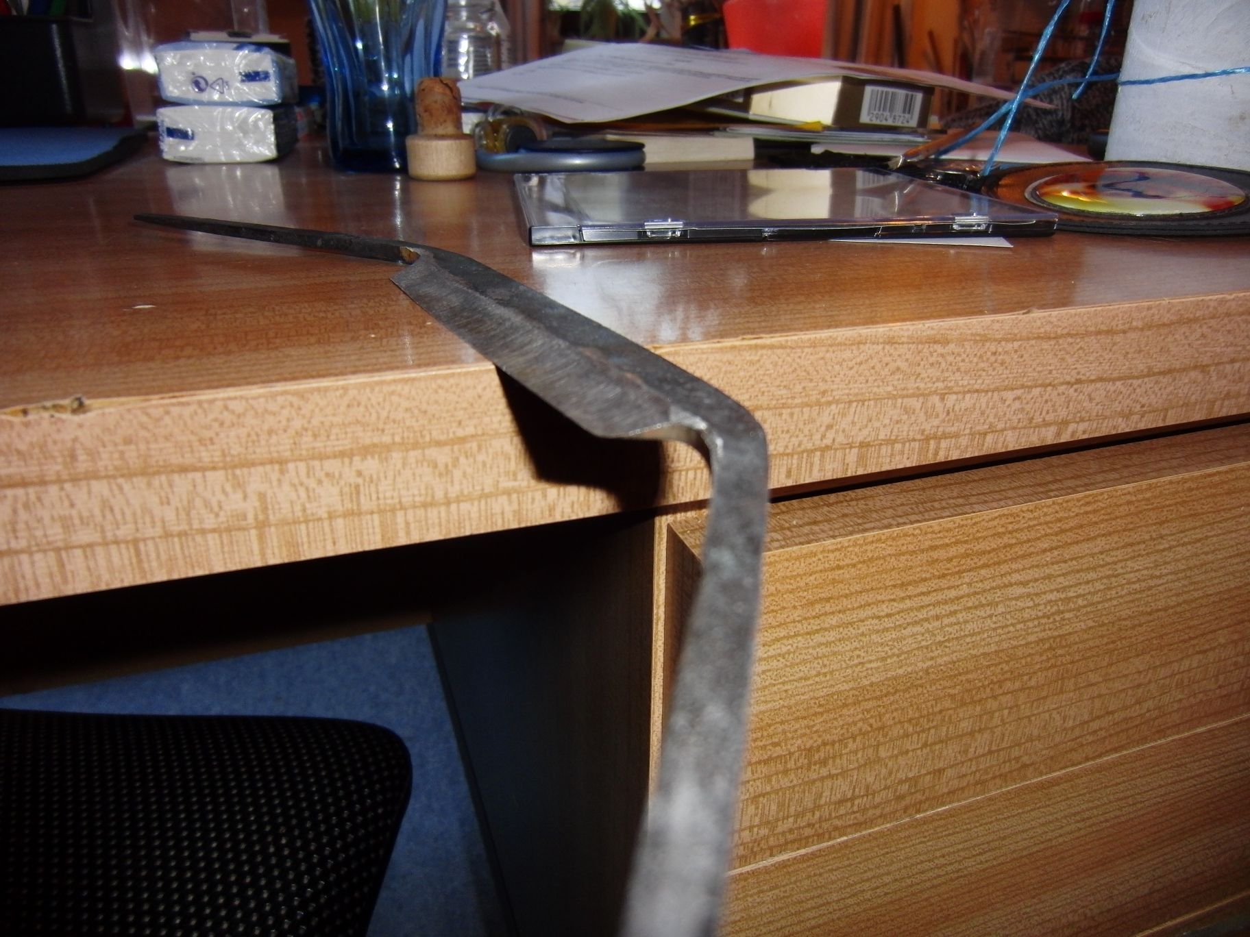

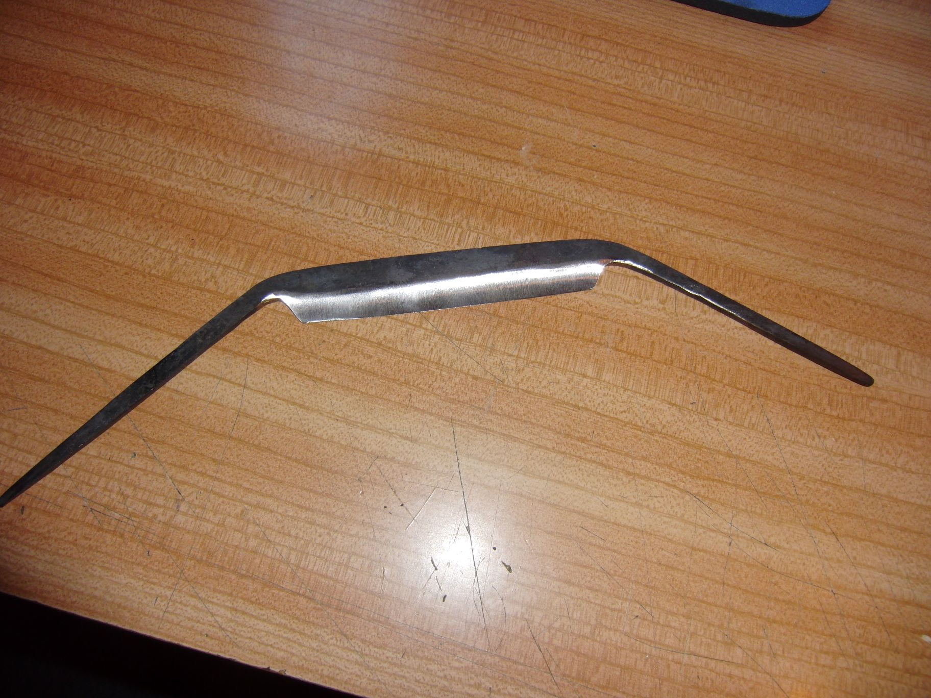

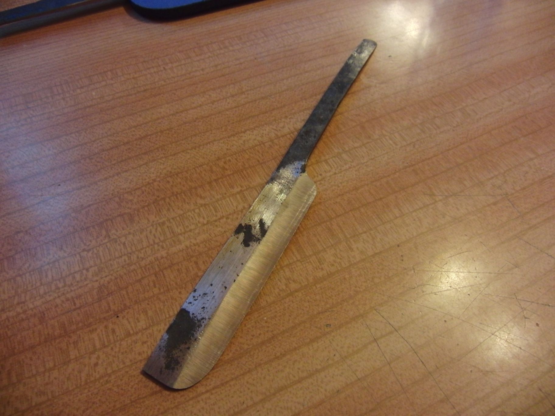

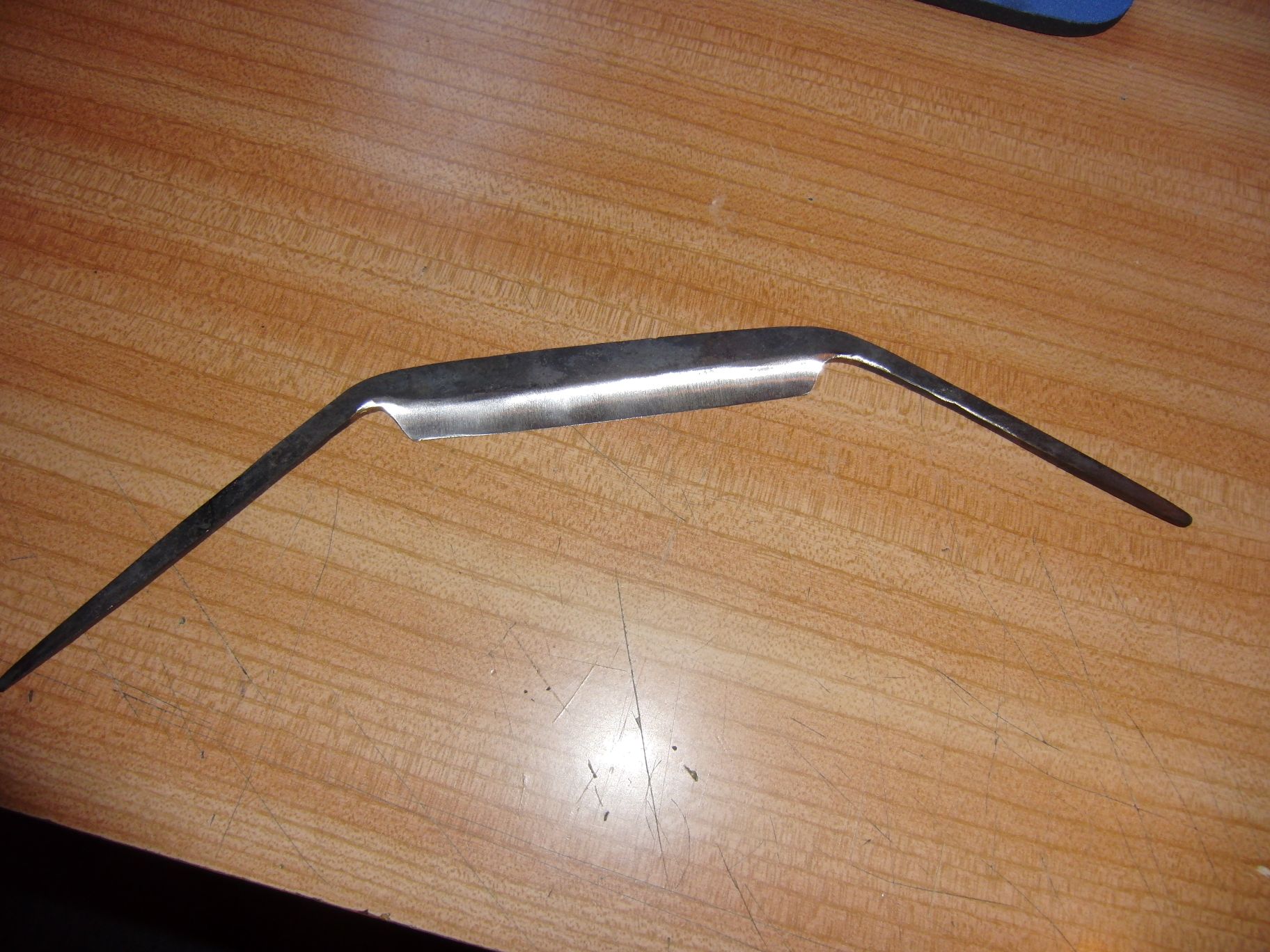

;D habe weitergearbeitet (auch an nem Bogen ok ok.... auch den werdet ihr demnächst mal zu sehen bekommen :P )
... also besser gesagt... ich habe von meiner Blattfeder erneut drei Scheiben abgeschnitten und die dann ausgeschmiedet ;)
rausgekommen sind drein Klingen. Allesamt noch ungehärtet, da dann einfacher zu schleifen :P
zum einen hatte ich schon länger mal vor mir ein Rasiermesser zu schmieden, dann sollte ja auch ein Santoku Messer entstehen, was allerdings vorerst nochmal verschoben wird ^^ die Form ist einfach nicht die richtige, also ists wohl ein einfaches, größeres Küchenmesser. Und zu guter letzt eine weitere Ziehmesserklinge mit Hohlschliff. Die Rasiermesserklinge besitzt ebenfalls einen Hohlschliff, allerdings beidseitig.
Den Hohlschliff fertigte ich bei beiden Klingen mittels Bandschleifer freihand an. (da gibbet so ne Runde Rolle über die das Schleifband geführt wird ;) ) Die Küchenmesserklinge bestitzt noch keinen Schliff, da es da dann zu dunkel für war ;D
LG. Daniel

:o :o :o :o :o :o :o :o
Einfach nur geil
Aber das Kochmesser is immer noch klein^^

:D jaja ich weis... das geht noch größer :P
Aber die Kohle ist grad eh alle und so wird´s was dauern, bis ich wieder dazu komme. ich hoffe der letzte Rest Grillkohle reicht noch für die Hamonlinien ;)
Das will ich dieses Mal nämlich auch noch ausprobieren

Hut ab! Sehr schön, für eine solch improvisierte Schmiede... das Messer ist kein Küchenmesser, sondern eine Bauernwehr ;) Die war lange Zeit sehr verbreitet in unseren Landen...

Deine Hohlschliffe sind echt super geworden. 8) 8)
Machst Du vielleicht noch ein Foto (gestellt) wie Du das an der Banschleiferrolle gemacht hast.
Ich möcht' gerne sehen, welche Maschine Du da "gequält" hast.
... und wieviele Bänder sind dabei draufgegangen ?
