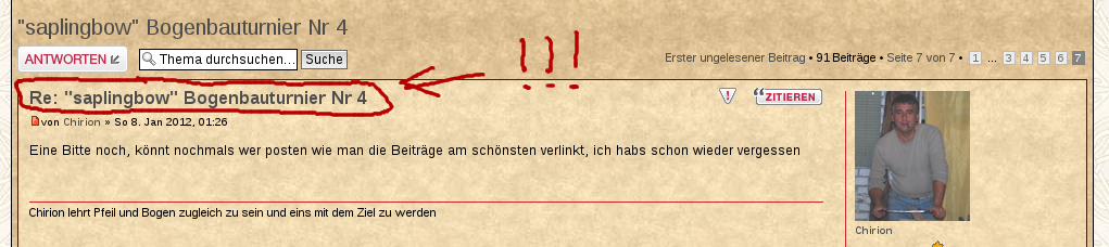

Eine Bitte noch, könnt nochmals wer posten wie man die Beiträge am schönsten verlinkt, ich habs schon wieder vergessen

Gar kein Problem Chirion, guckstu hier:
Anschließend so einfügen:
Sieht dann so aus:
Zurück
Ich hoffe das hilft dir weiter

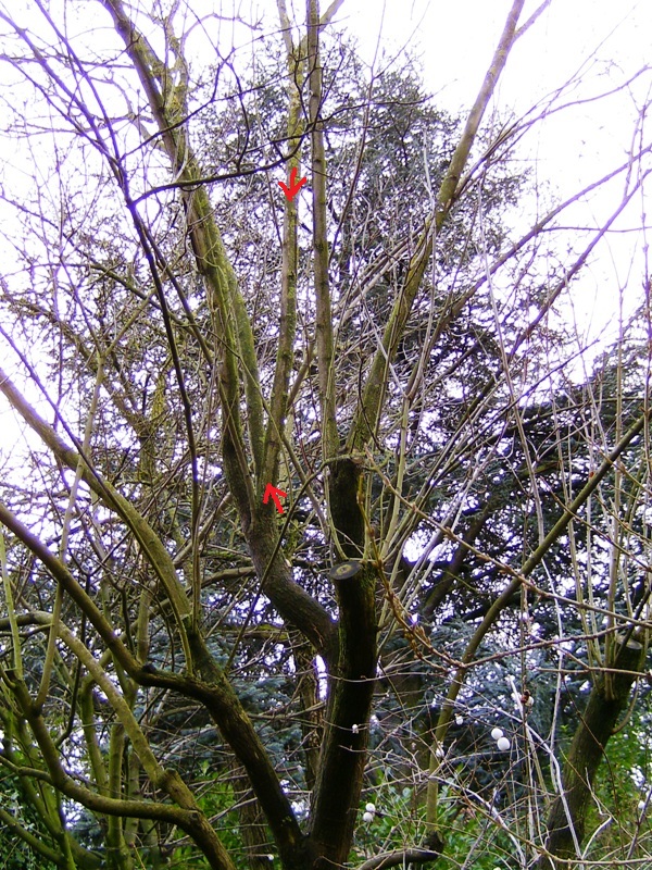

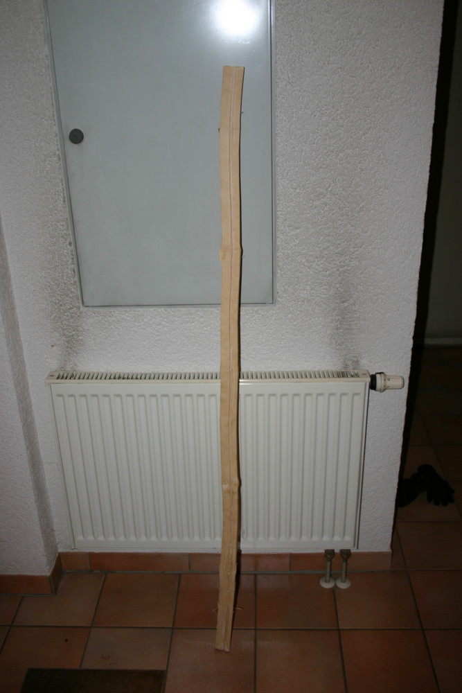

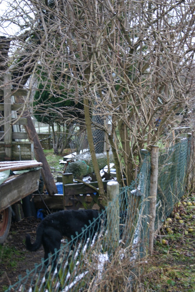

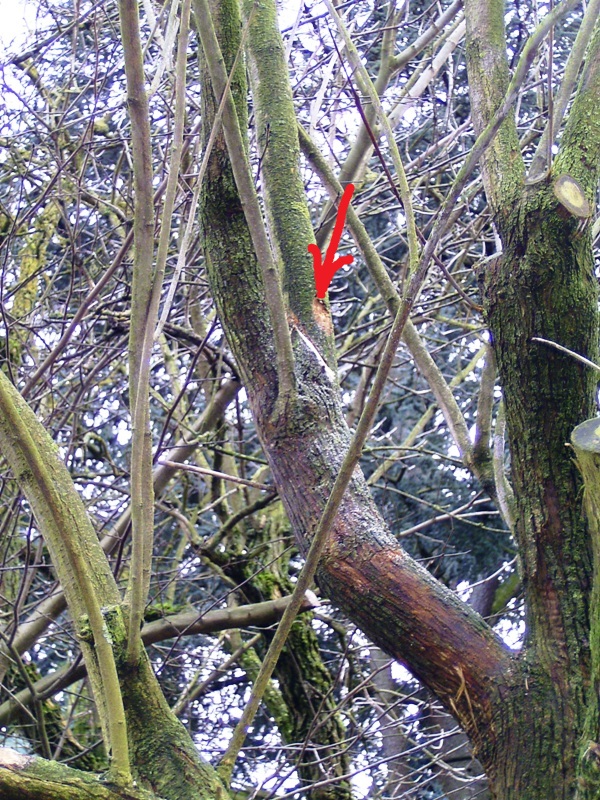

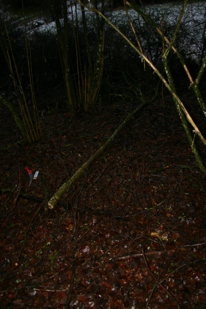

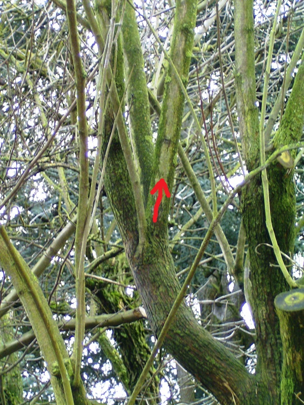

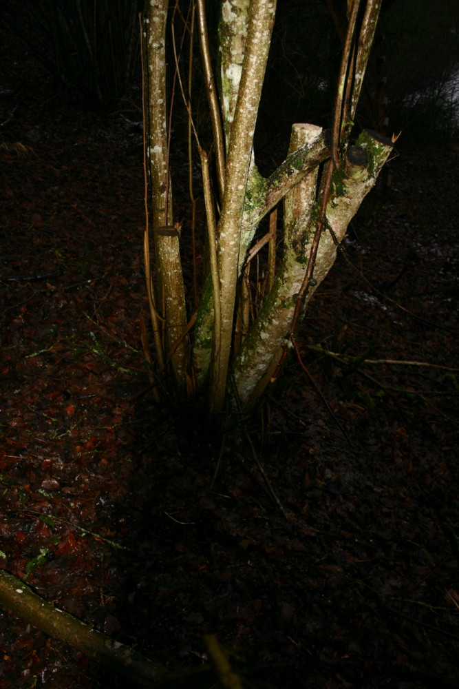

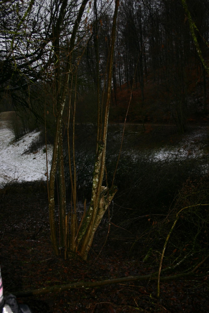

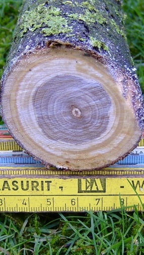

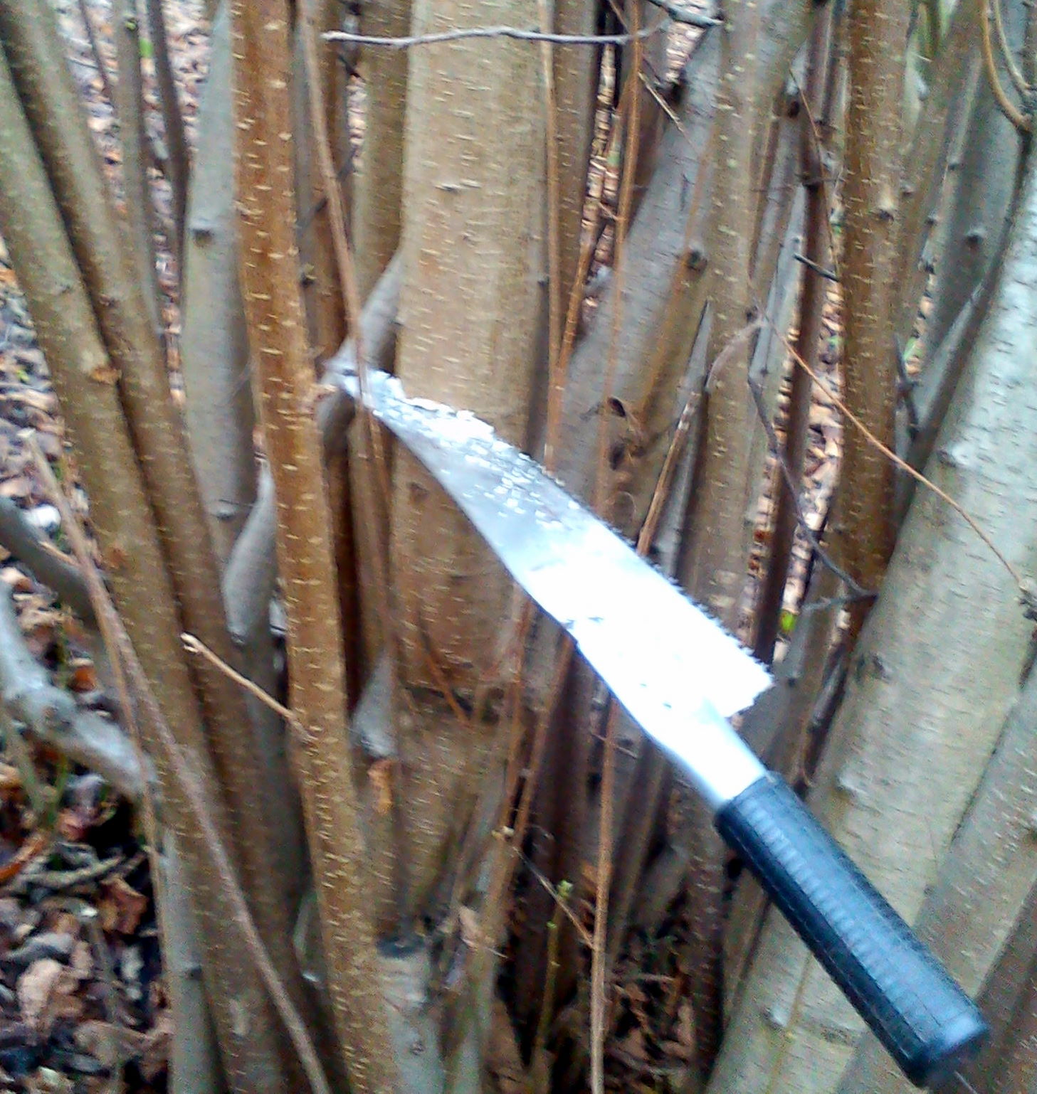

Edelflieder, Ernte
So, die Ernte ist gemacht:
Vor der Ernte:
Nach der Ernte:
Die Beute:
Max B = 5,9 cm (mit Borke)
Nutzbare L = 1,50 cm (nix LB mal wieder..)
Holz: dunkler Edelflieder (http://www.garten-schlueter.de/images/p ... an-L-s.jpg)
Zur Fortsetzung: http://www.fletchers-corner.de/viewtopi ... 40#p316940

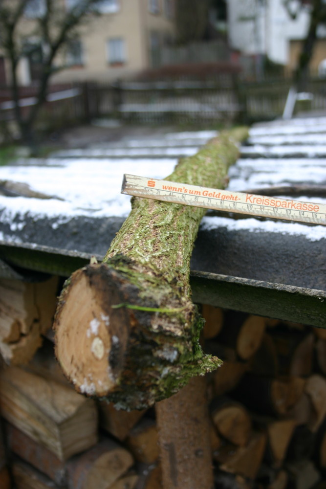

Alfred 33 ist auch dabei!

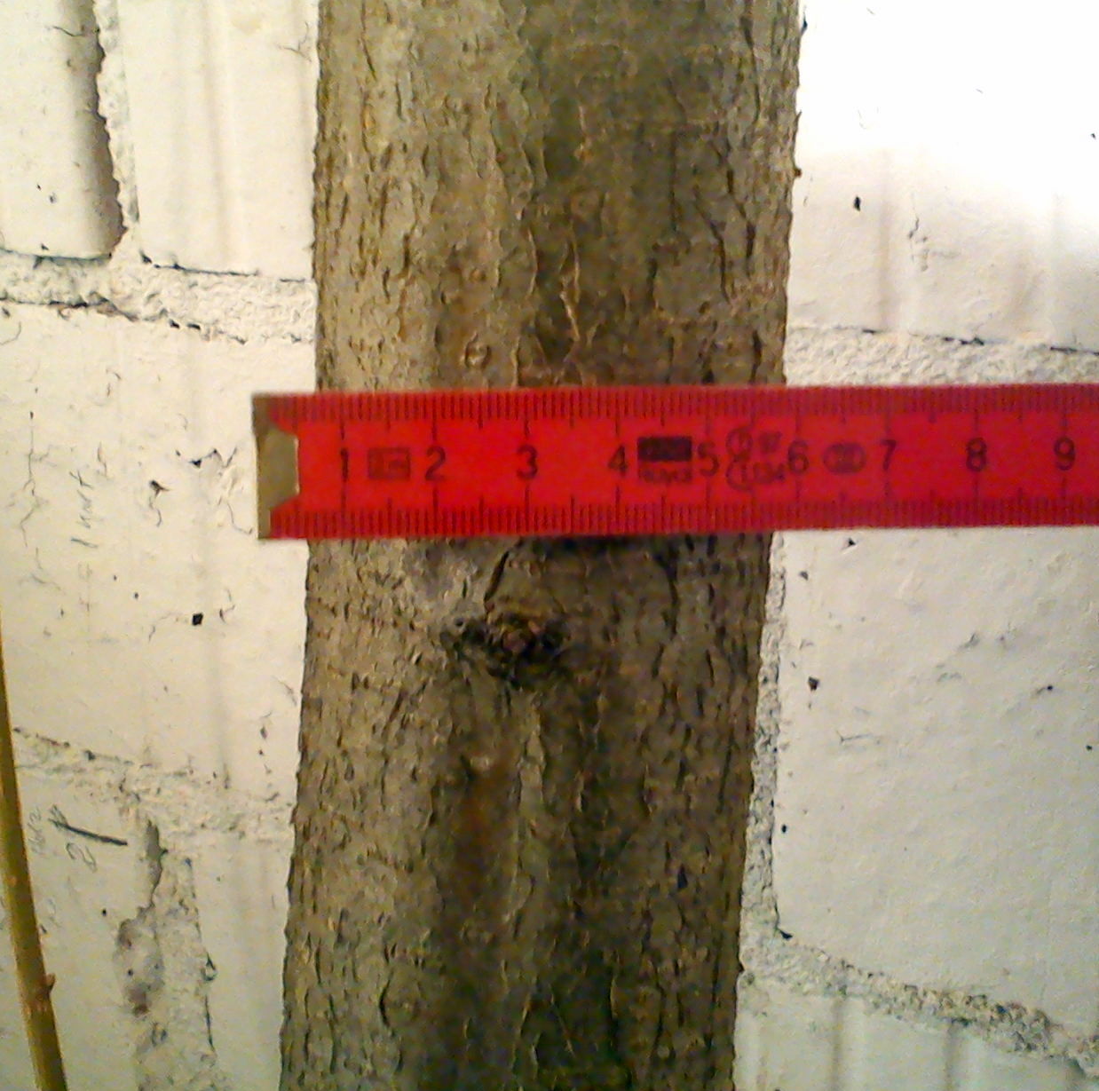

Mit Haselnuss 1 Beitrag 1
Im Habitat: Danach im Keller, das Stämmchen hat jetzt starke 6 cm und ne Länge von 2 Metern...............
So, die Borke ist ab..
Später mehr.
Gruß alfredle
Später mehr.
Gruß alfredle

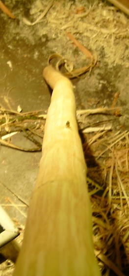

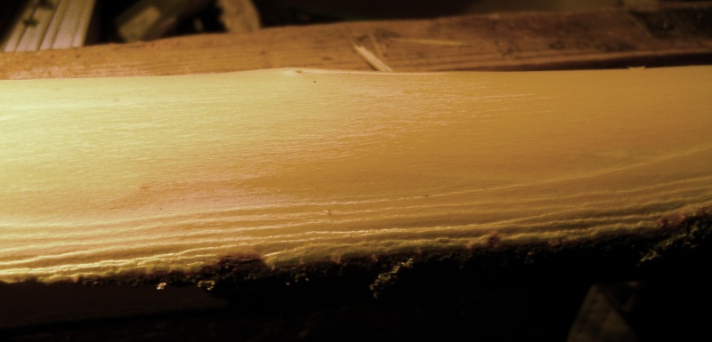

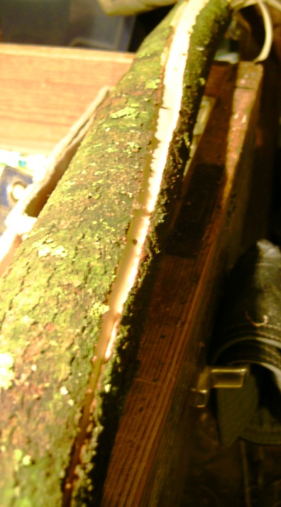

Edelflieder, Entrinden
zum Vorpost: http://www.fletchers-corner.de/viewtopi ... 90#p316907
1 Std später ist der Stave entrindet....
Wie immer ist das Entrinden von Flieder mühsam, denn die Borke ist spröde und "vielschichtig" wie eine Zwiebel:
...eigentlich Schabt man mehr als dass man schneidet. Ein Spachtel oder ein stumpfes Messer gehen gut.
Hinzu kommt, dass die Übergänge zum nächsten Ring kaum zu erkennen sind....
...und wenn es mal gelingt, einen längeren Streifen abzuziehen, zeigt sich "gnadenlos" der ebenso fliedertypische Drehwuchs:
Nachdem der Kandidat "entblößt" ist, erkennt man erst die Form und die Fehlerstellen (Totäste, Frostrisse etc.)
Dieser sah erst fast gerade aus, hat aber einen deutlichen "Knick" in einer Hälfte:
Auf Grund von Rissen und Ästen muss ich ihn auch leider deflex verwenden...
Aber bei 1,50m Länge ist das vielleicht sogar gut so....
Zur Fortsetzung:
http://www.fletchers-corner.de/viewtopi ... 46#p318446

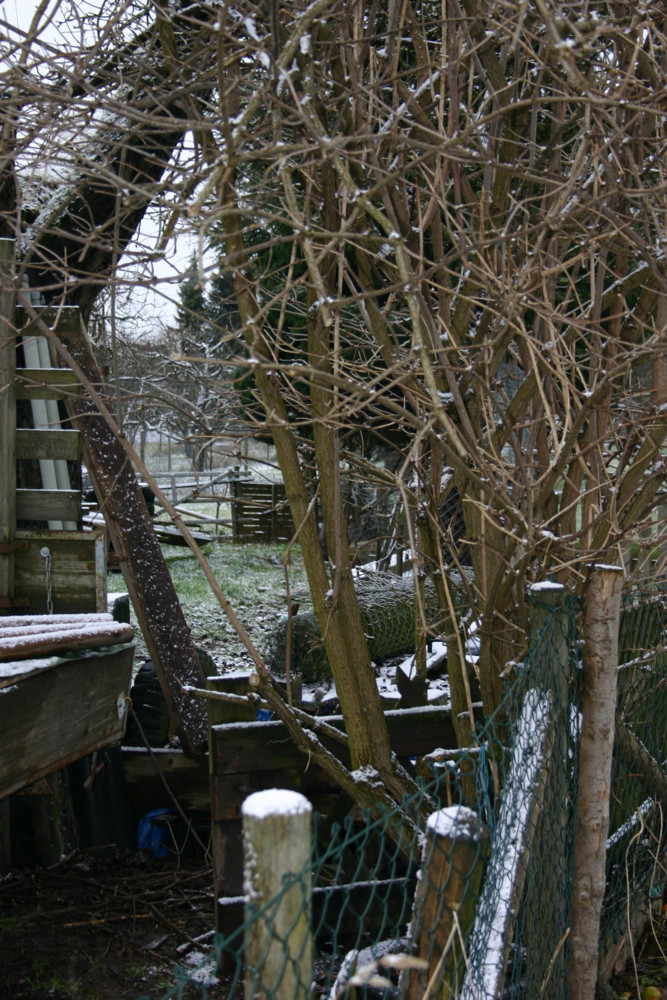

So, dann will ich auch mal.
Habe gestern geerntet und 3 Saplinge gefunden.
Hier nun der Erste:
Schwarzer Holler(hab im Sommer echt darauf gachtet
), bei meinem Schwager im Garten geerntet. Hat leider nur 1,60 m, deshalb werde ich wahrscheinlich den Griff mitbiegen lassen. Liess sich super auf den Markkanal runterarbeiten, ist nun ca. 5 cm breit und trocknet in meinem Hausflur so vor sich hin.
Hier die Bilder:
Gruß Gerd
Hier nun der Erste:
Hier die Bilder:
Gruß Gerd
Gerd
Gerd

Hier nun mein nächster Sapling: Hasel-Nr. 1
hab leider das Bild im Habitat vergessen(die Holzgier war stärker
), ich habe deshalb zwei Bilder gemacht, die eindeutig zeigen, wo der Sapling war...ich bitte die Jury, Gnade walten zu lassen.
Der Sapling ist 2m lang und 7,5 bzw. 6,5 cm dick.
Hier die Bilder:
Gerd
PS: Sorry, die Bilder sind etwas dunkel, es war schon später und ein Sch.....wetter.
Hier die Bilder:
Gerd
