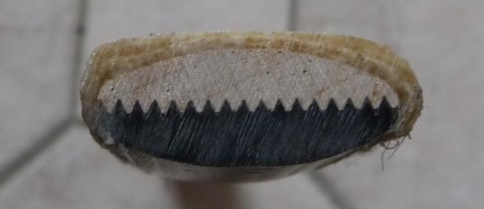

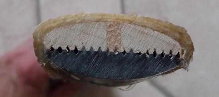

Hier die Bilder. Im Fall der nicht passenden Zähne ist die Klebefuge 2,2 mm breit im Fall der passenden 0,nix mm ;). Und wenn man den richtigen Forschergeist hat, so wie ich, dann kombiniert man beides am gleichen Bogen (oberer und unterer Wurfarm) und findet dann live heraus welche Vorteile das eine oder andere hat *hüstel*.

Und da die passenden
Die nicht passenden Zähne.

Hm, verstehe. Danke, dass Du das mit uns teilst. Wäre natürlich spannend zu wissen, ob das auch passiert wäre, wenn in den hier leeren Rillen alles voll mit Leim gewesen wäre.

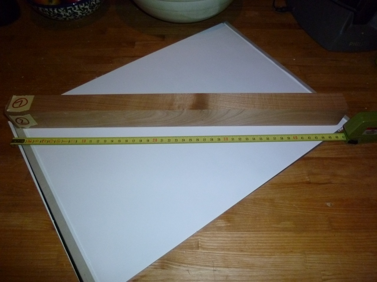

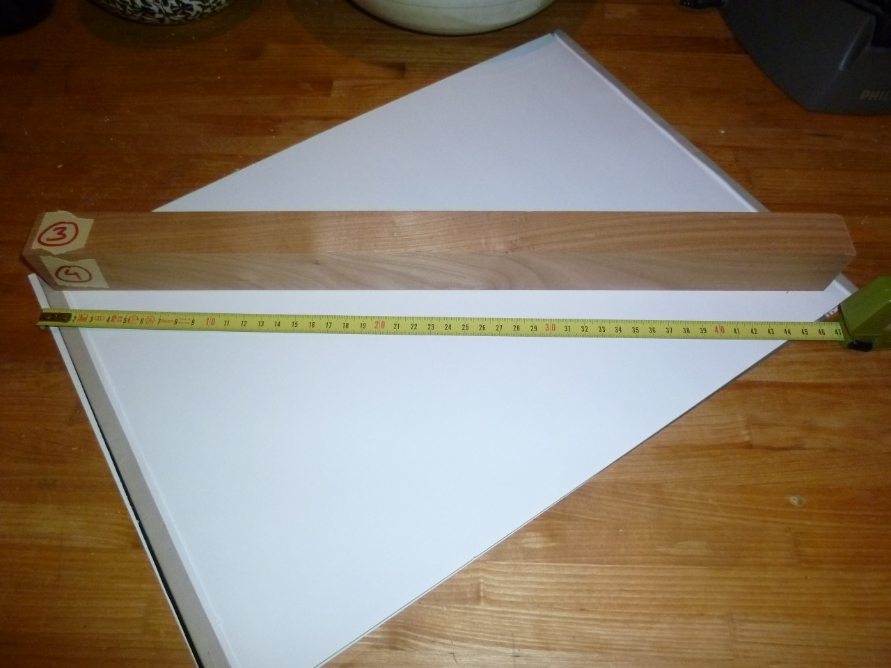

Heute war wieder ein Päckchen In der Post. Das schlechte Stück Kirschholz hat der Händler gegen ein etwas weniger schlechtes getauscht. Die Jahresringe laufen wieder schräg aus dem Holz raus, aber beim Griff dürfte das nicht so wichtig sein, oder? Jetzt überlege ich, welche 33cm ich von den 47 verfügbaren für den Griff rausnehmen soll, bzw mit welcher Seite nach oben ich das Kirschholz auf einen Streifen Ahorn laminieren soll.

Nein Nein, das Problem waren nicht die unpassenden Zähne. Wenn ich mir die Bruchstellen so anschaue ist nicht der komplette Wurfarm unpassend. Es gibt einen Übergangsbereich zwischen unpassend und passend. Ich glaube in genau dem ist der Bogen gebrochen (ganz sicher bin ich nicht weil ich das Stück nicht mehr finde). Vielleicht weil die Rillen sich dort gekreuzt haben und damit der Holzkern zu stark beschädigt war. Schwer zu sagen. Aber ich denke es wäre natürlich wesentlich besser, wenn, wie du sagst, die Hohlräume mit Leim gefüllt wären.
Bzgl. des Griffholzes denke ich auch das es nicht so wichtig ist. Am Griff musst du in jedem Fall von ca. 25 mm bis auf ca. 6 mm runterarbeiten. Dann hast du noch den Spleis. Dabei ein Stück Holz so zu verwenden das du keinen Jahresring durchschneidest und keine Jahresringe aus dem Holz laufen grenz an Zauberrei. Nimm den Bereich in dem dir die Jahresringe am ehesten parallel erscheinen. Ich denke die Orientierung ist dann zweitrangig.
Kurz noch zum Kirschholz selbst. Die Osmanen benutzen für den Griff Kornelkirsche. Ein sehr schweres (Dichte größer 1) und zähes Holz um den Griff etwas schwerer zu machen. Einheimische Kirsche ist aber im Durchschnitt leichter als Bergahorn. Es wird wohl kaum eine Rolle spielen. Du kannst den Griff auch durch zusätzlichenn Sehnenauftrag beschweren. Aber wenn du ein besseres Stück Ahorn finden kannst ist das sicher noch besser geeignet. Das sage ich weil du, so scheint es mir, ggf. sehr an der Kirsche als Griffholz hängst, obwohl du vielleicht von Lord Hurny schon was besseres hast :).

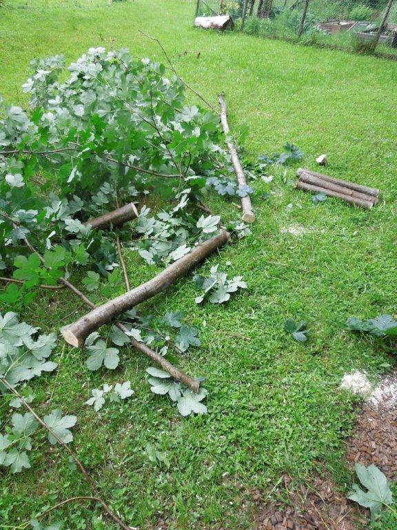

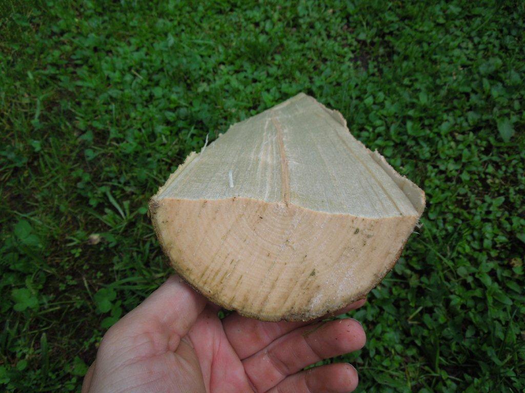

So,
Operation gelungen, Patient tot! (wie man sich täuschen kann... :P )

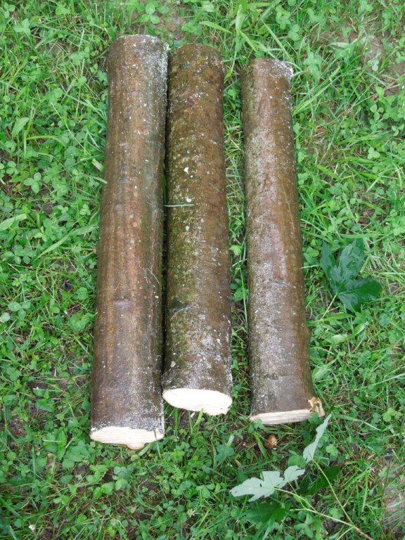

hier die Bilder:
Baum zerlegt...
Baum zerlegt...
hier die 3 besten Stücke, ca. 70x10cm

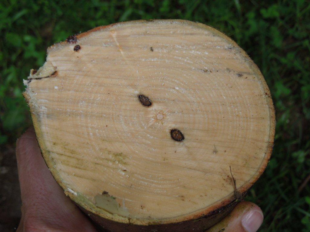

und jetzt der Schock:
die Ringe sind unregelmäßig und eher dünn, der äussere Bereich sieht nicht so schlecht aus - wenig Frühholz...
...und dann noch der Drehwuchs! (auf einem ca. 40cm Teststück)
was sagen die Experten hier, soll Arry dieses Holz für sein Projekt verwenden?
ich werd auf jeden Fall nächste Woche noch einen Kandidaten fällen, hoffentlich sieht der besser aus...
lg,
Lord Hurny
Feanor1307
Beiträge: 474
Registriert: 19.10.2010, 08:52
Re: Osmane in spe, angepeilt 45# bei 31"
Beitrag von Feanor1307 »
@Arry
Denn Teil hatte ich bis jetzt überlesen :). Ich glaube nicht das es einen Geschwindigkeitsvorteil beim Aufdröseln bringt aber es hilft eben Fett von den Sehnen zu bekommen. Das könnte ein Grund dafür sein dass ich an manchen Stellen Adhäsionsprobleme beim Verleimen habe :S. Ich hatte auch schon darüber gegrübelt: Es gab auf Atarn mal einen Artikel über das Entfernen von Fettresten auf den Sehnen. Einige haben das Problem wohl so wie Adam gelöst (wie gesagt, komplett überlesen). Eine extreme Variante war es die gesamten Sehnen in eine 1,5 l Flasche mit Aceton oder Terpentinersatz zu packen und zu schütteln. Da kam einiges an Material runter wenn ich mich recht entsinne... Meiner einer entfettet immer nur den Wurfarm mit Aceton da ich nicht wüsste wohin mit dem ganzen Aceton. Kostet ja auch ein bisschen was. Übrigens finde ich das mit deinem Kirschholz etwas witzig, da ich den gleichen "Fehler" gemacht habe, obwohl ich es als Bio-(techno)loge eigentlich hätte besser wissen sollen. Bei mir liegt auch noch ein schönes Stück Kirschholz von Hermanski rum was mal als Griff für meinen ersten Osmanen (möge er selig ruhen...) gedacht war. Ich habe es dann nicht genommen weil es wurmstichig war und ich realisiert habe das es nicht die Kirsche war welche Adam meinte :S. Außerdem waren die Wurfarme aus Hickory, womit ich im Wurfarm ein dichteres Holz genommen hätte als im Griff. Deshalb habe ich dann für den Griff auch Hickory genommen. Man kann es dennoch für einen Bogen mit Ahorn Wurfarmen nehmen, nur hat es dann nicht die Vorteile gegenüber Ahorn wie sie Kornelkirsche hätte (Gewicht).
Und als Holz Anfänger würde ich mich auch bezeichnen. Ich habe erst 3 Vollholzbögen und 2 laminierte gebaut (und sonst halt Komposit). Da kann man wohl kaum von Eggsberde sprechen. Trotzdem zum Holz: Drehwüchsig ist abzulehnen! Du willst es naß biegen und dann trocknen lassen. Das kann funktioneren or allem wenn es lange trocknet. Dennoch kann es passieren das es Verspannungen im Holz bekommst. Wenn du dann den Kern auf seine finalen Dimensionen runterarbeitest dominieren andere Schichten und der ganze Wurfarm verdreht sich. Sowas kann mann sicher noch ausgleichen, ist aber hässlich. Also von meiner Seite: Nein.
Du solltest vielleicht wirklich schon mal mit dem getrockneten Holz anfangen. Nasses Holz lässt sich zwar wesentlich besser biegen aber du musst es halt auch noch nach dem Biegen 3 Monate trocknen lassen! Also Latten von 1 cm flach zu den Jahresringen schneiden lassen und los gehts :).

ich hätte auch 2 Jahre gelagerten Bergahorn, trocken, gerade, astfrei, ca. 3mm dicke Ringe...oder noch feuchte Ulme, auch gerade und astfrei...
