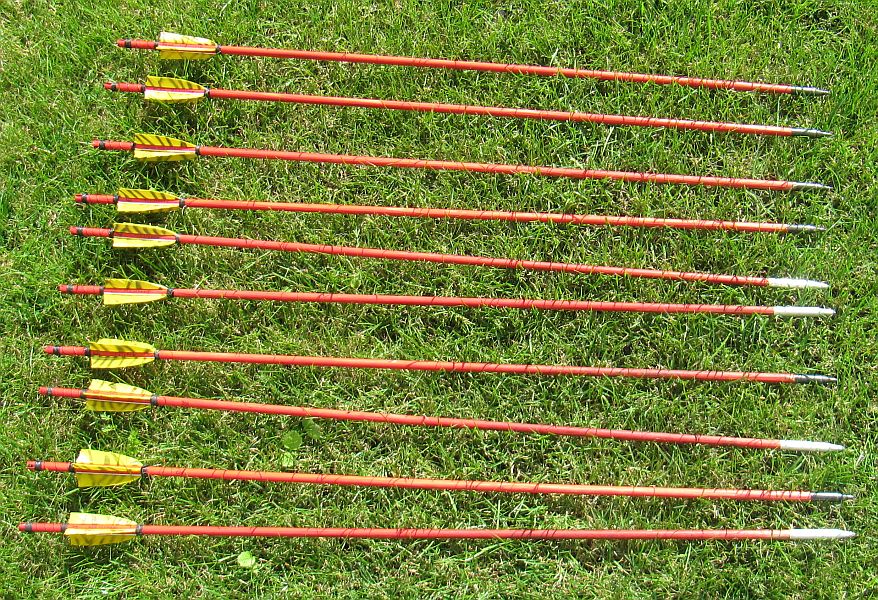

Ich zeige mal hier meine Wiederfind-Pfeile:
Schaft: Kiefer - rot lasiert
Länge: 30,5"
Spine: 50-55#
Gewicht: 446gn bis 580gn (Leider beim Bauen nicht auf das Schaftgewicht geachtet)
Feder: 4x 3" Shield leicht nach vorne gesetzt für Daumenrelease (bin noch Anfänger)
Spitzen: 125gn TopHat (einige Spitzen wegen Bruch an der Spitze schon mit Verlängerungsspitzen, ebenfalls 125gn, gerettet)
Die Selfnocks habe ich mit einer Fliegensäge erstellt. Für die Wicklung habe ich hochreißfestes Polyestermultifilamentzwirn (wird zum Nähen von schweres Leder, Polstern, Autositzen etc. benutzt) verwendet.
Es waren mal 12 Pfeile, 2 sind schon unrettbar verloren (#1 in der Mitte gesplttert - #2 dem Wald des Parcours von Burg Hohenstein geopfert).
So hier die Bilder: Wie man sieht, heben Sie sich gut vom Grass ab.
P.S: Die Pfeile habe ich in Stammen beim Daumemworkshop dabei.

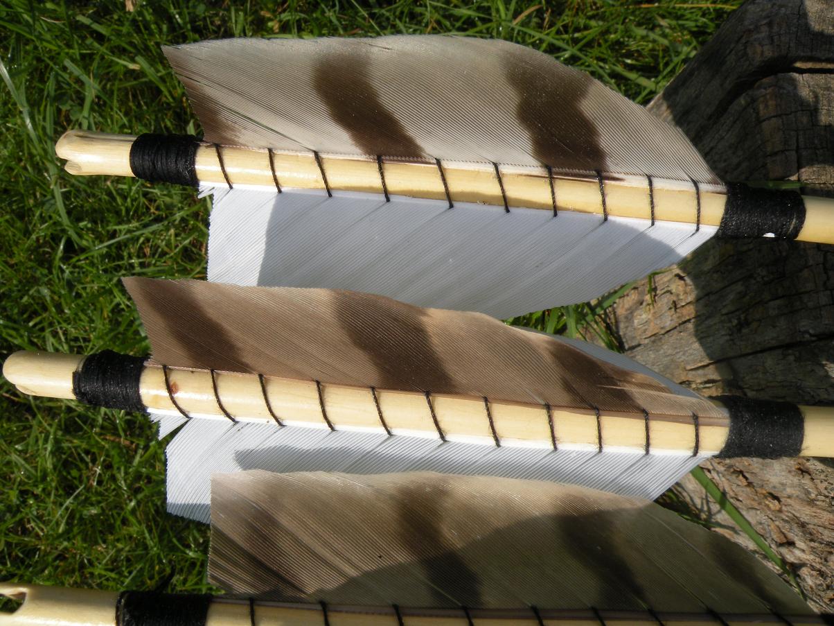

Dann werde ich meine Pfeile auch mal zeigen. Von der Verarbeitung her sicherlich noch verbesserungswürdig aber die nächsten werden sicherlich besser.
Die Schäfte sind Fichte, 26,5 Zoll, gebarrelt 5/16 11/32 5/16 Selfnocks mit Horneinlage, Cresting erst mit Edding Stiften ( ging besch.....
Lakiert dann nochmal ein Cresting mir Bastelfarbe und einem feinen Pinsel. Anschließend nochmal überlackiert. Federn 5 Zoll Shield heissen die glaube ich. Die federn vorne flachgeschliffen und mit einer Wicklung gesichert, die Wicklung zur sicherheit mit einer Schicht Plastikkleber überzogen. Spitzen 125 gn, Pfeilgewicht zwischen 370 und 400 Grain
Ein bisschen zu schwer vieleicht für einen 38 Pund Bogen aber was solls.
Jetzt noch die Bilder

sehr schön und sauber gearbeitet
gefallen mir ausgeprochen gut!

Wirklich schöne Pfeile! Aber warum die 125gn Spitzen und so lange/hohe Federn?Juergen hat geschrieben: Spitzen 125 gn, Pfeilgewicht zwischen 370 und 400 Grain![]()

Die Federn fand ich irgendwie gut, die Spitzen hatte ich rumliegen.

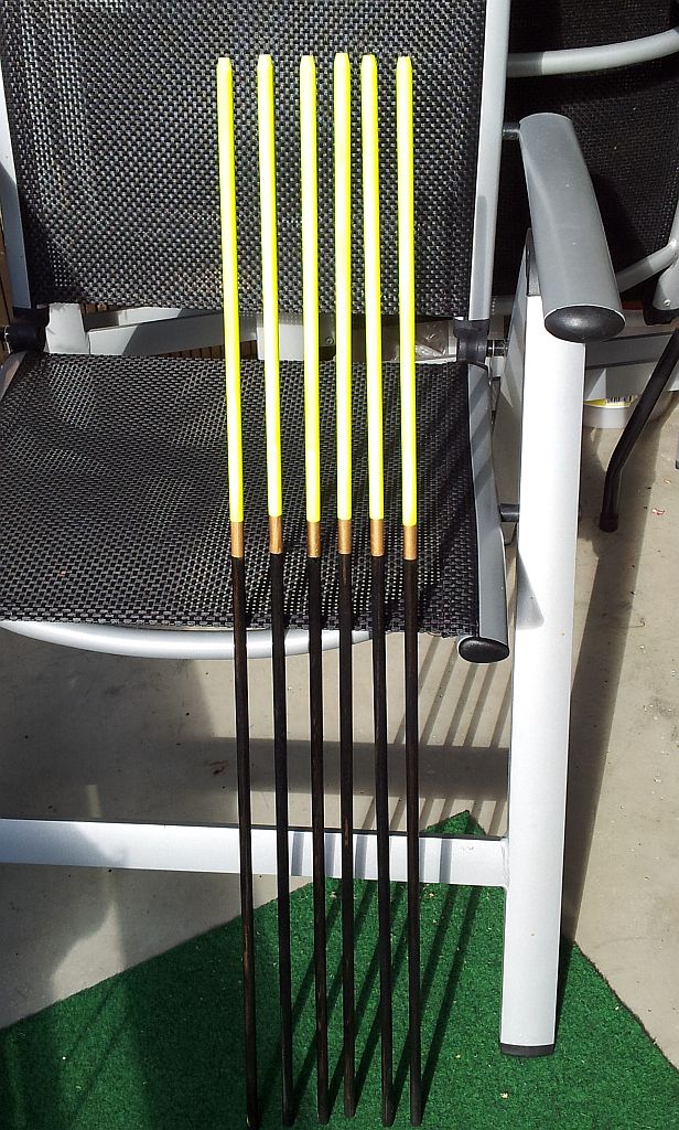

meine letzte Kreation stell ich auch mal ein.
Einige kennen sie ja schon aus anderen Foren..... aber vielleicht ja nicht alle?
11/32 er Holzschaft ~43# Spine
Schaft schwarz gebeizt, obere Hälfte mit Neongelber Markierungsfarbe (Straßenbau / Fortwirtschaft) - Klarlack lackierung
3x Fluo-Gelbe Nocke
3x Trecamo-Gelbe Nocke
100gr Messing-Top-Hat Spitzen
goldfarbenes Center-Cresting
Lime-Schwarz gespleißte 4" Sting Federn
Frontwicklung schwarz
