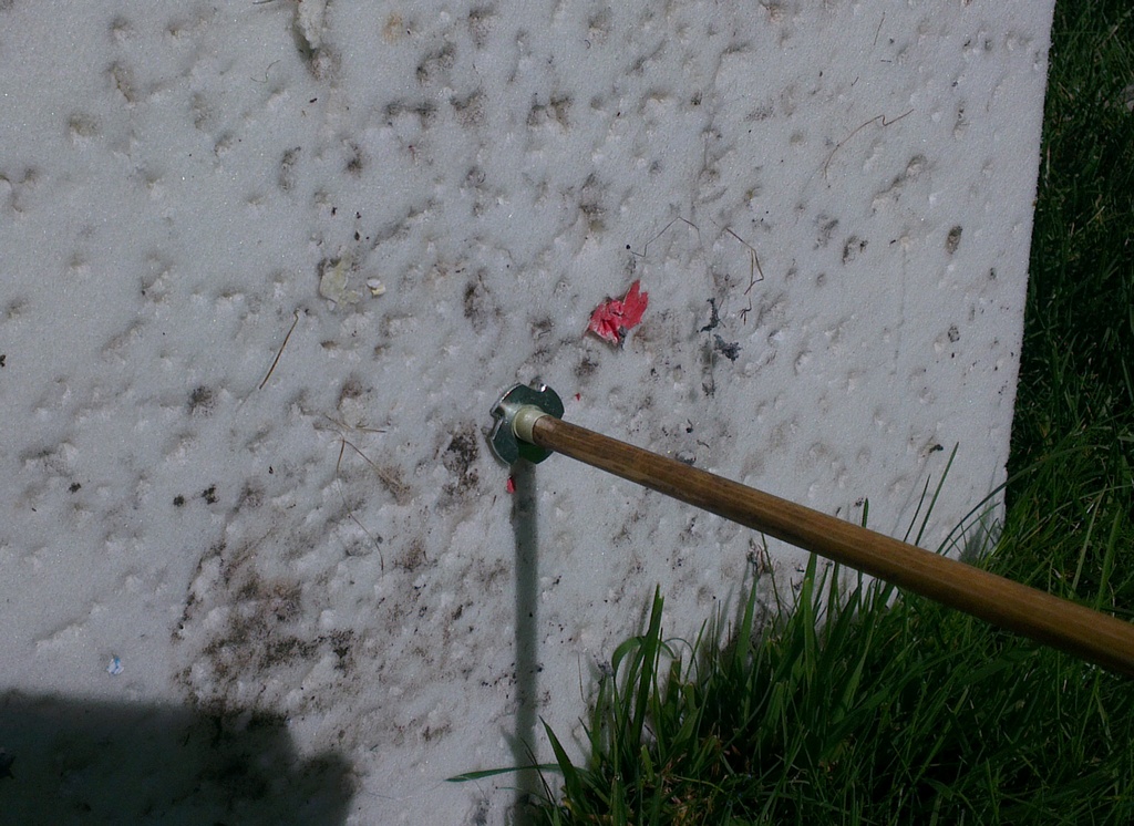

Sehr kreative Idee! Ich kann mir aber vorstellen, dass es die Muttern nach hinten schiebt- aber ich bin gespannt was deine Praxis zeigt!
Grüße Moe
Re: Vermeidung von Pfeilverlust!
MoeM,
die Gefahr ist größer das es die Mutter beim Einschlag in die Scheibe nach vorn schiebt. Heute nachmittag weiß ich mehr.
Mike,

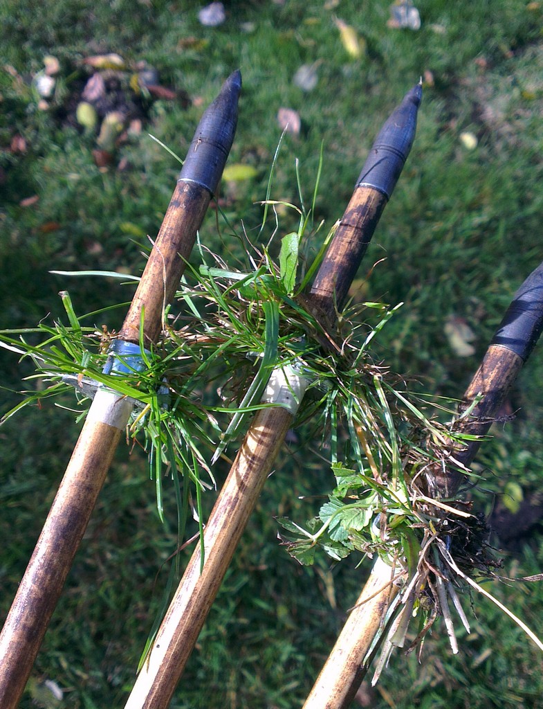

die Schäfte sind ungekürzte 32'er da haut das mit meinem Auszug noch ganz gut hin. Meine Hoffnung wäre das durch die Haken der Pfeil erstmal Gras aufsammelt und so an Geschwindigkeit verliert bevor er sich in die Erde bohrt. Wegen Bruchgefahr wird besonders durch das Zusatzgewicht die Nock stärker belastet. Alles Probleme die man nicht hat wenn man gut trifft
Mike,

Wieder zurück!
Ich bin echt begeistert und hatte selten soviel Spaß auf dem Platz. Die Pfeile fliegen gerade und sauber, jedoch spürt man den stark erhöhten Luftwiderstand. Bei flachen Treffern der Grasnarbe schauen die Pfeile immer noch gut sichtbar heraus. Bruch gab es keinen und auch die Foamscheiben blieben heil. Ich würde sagen die Lösung ist ausbaufähig.

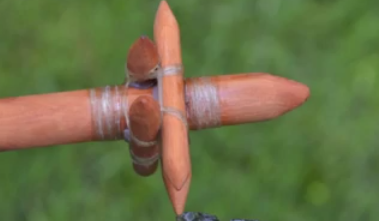

Ich denke z.b gerade über ne modifizierte Judospitze nach: Statt des Vollringes wird - auf gleicher Höhe am Pfeil - ein dünner Edelstahlring befestigt, an dem 3 oder 4 Pinökel ähnlich einer Judospitze sind, die relativ eng am Schaft anliegen (vielleicht nur mit 2 oder 3 mm Abstand durch die abgeknickten Enden ähnlich einer Judospitze). Die würden sich dann entfalten, sobald Bodenkontakt da ist.
Ergebnis: Weniger aerodynamische Effekte, leichter und besser an den Pfeil hinsichtlich FOC und Gewicht anzupassen...

Die Idee mit den Judo-Pins ist klasse. Mein Dad hat zuhause eine Rolle elastischen Stahldrahts, damit könnte man sowas wickeln. Was ich mit der aktuellen Lösung probieren möchte, ist meine 50 grain Spitzen zu montieren und den Ring abseits der Stacheln schräg anzuschleifen was die Stirnfläche des Rings etwa halbiert.
Mit der jetzigen Lösung hatte der Pfeil nur noch eine Reichweite von ca. 80m. Meine Trefferquote war nach der Eingewöhnung auf 30m - 40m nicht schlechter als mit un präparierten Pfeilen.
