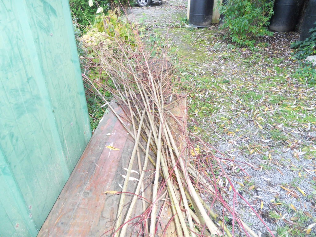

Hab heute auch mal losgelegt.
-verschiedene Schösslinge geschnitten:

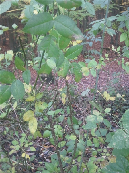

-Hartriegel,Wolliger Schneeball,Zwetschge,Pfeiffenstrauch(?????) ;D
Schösslinge von...
Schösslinge von...

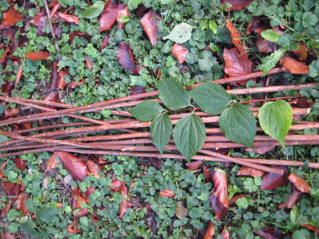

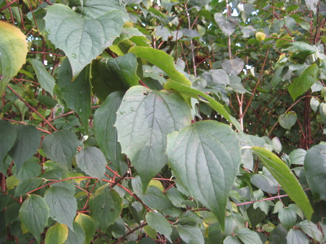

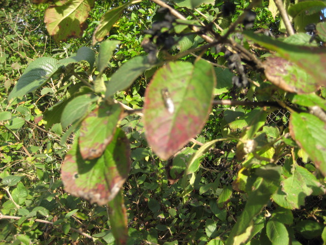

Blätter von Unbekannt
IST das Pfeiffenstrauch??
Schneeballstengelchen
Blätter vom Schneeball

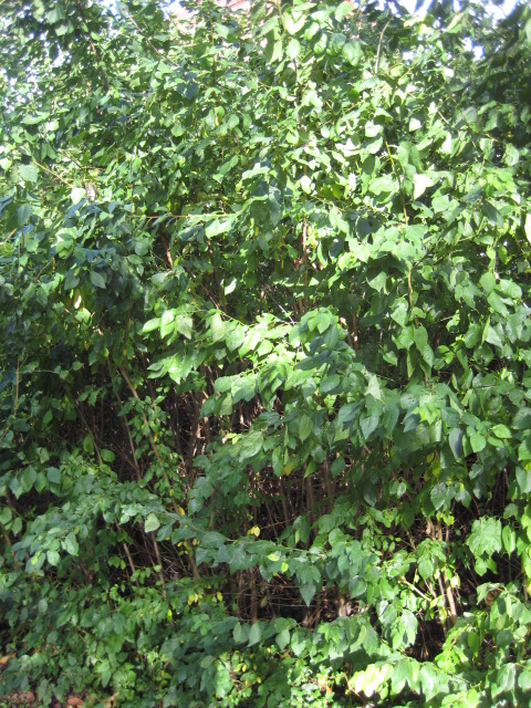

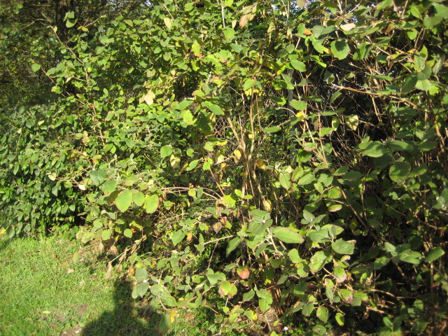

Schneeballgesträuch
Schneeballgesträuch

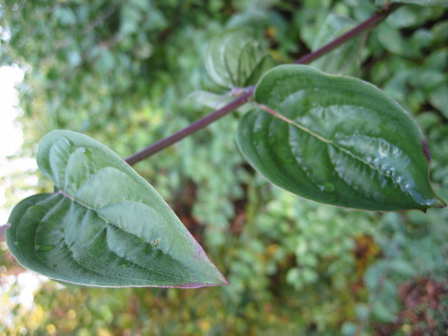

Hartriegel,teilweise geschält
Hartriegelblätter
Hartriegelblätter

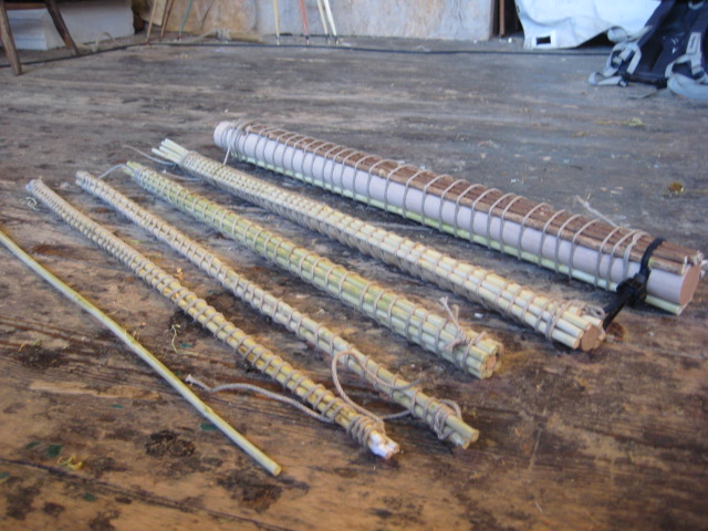

weitergohts...

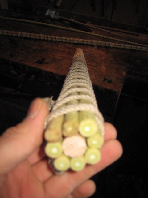

Das Unbekannte -an ein 45mm Rundholz gebunden
Schneeball -auch um ein Rundholz gezurrt
Hartriegel-geschält und um eine Dübelstange geschnürt,eigentlich schon recht gerade

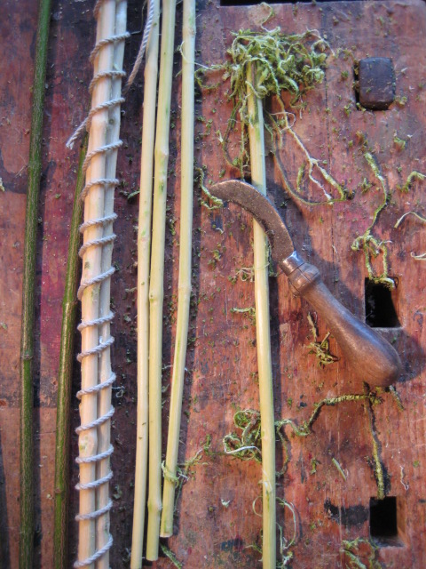

Hier mein Schälmesserchen

Heute in der Mittagspause geerntet. Wir behaupten, dass es Hartriegel ist. Wenn wir uns das, was Heidjer und Arcus bei ihrem Besuch alles erklärt haben, richtig gemerkt haben ;)

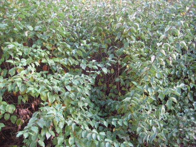

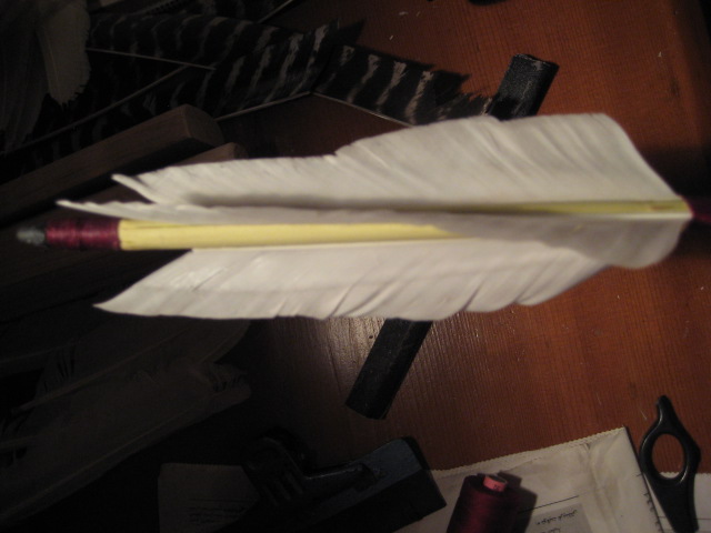

Aha : DEUTZIE ist das! Danke konnte es bis jetzt noch nicht bestimmen.Hab ich noch nie gehört!Das Zeug wächst hier wie hulle!

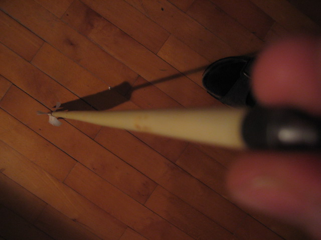

Es war mir letztes Jahr schon mal aufgefallen,hab einige Stengel geschnitten.Heute hab ich mal einen "Testpfeil"daraus gebaut.Es lies sich prima begradigen.Vom Gewicht her ähnlich wie meine Fichtenpfeile.Morgen wird dann mal damit geschossen,dann wird sich zeigen, ob es was taugt...
Hornnocke, Federn von den Enten meines Onkels.
Testpfeil aus Deutzie:Letztes Jahr mal geschnitten;heute wieder hervorgekramt,und gebaut.

Die Technik die Schösslinge um ein Rundholz zu binden finde ich gut, ich habe selber mit dem Gedanken gespielt. Aber Mangels Masse ( kein Rundholz), habe ich mich dann an das bekannte Bündeln ohne Kern gemacht. Ich bin gespannt wie gerade deine Schäfte nach dem lösen der Schnürung sein werden.

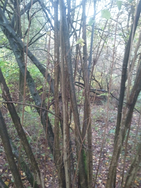

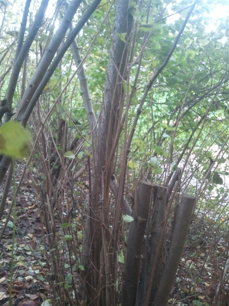

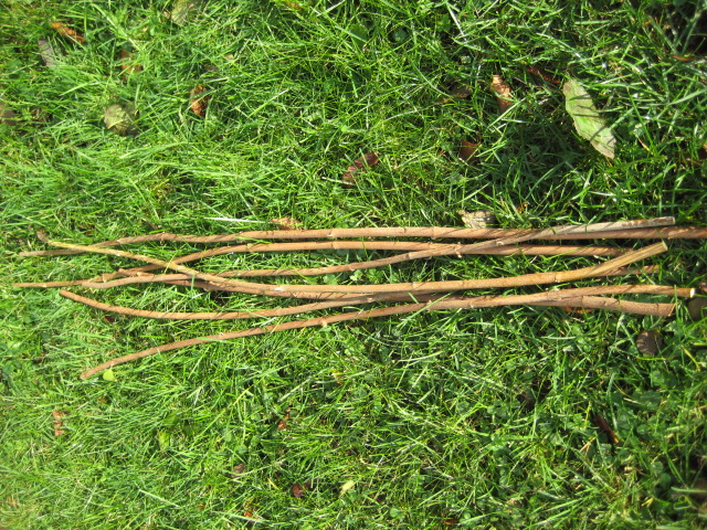

Bin heute auf dem Weg zur Arbeit an so vielen Haselssträuchern am Straßenrand vorbeigeradelt, dass ich einfach nochmal nachernten musste. 14 Stück sinds geworden, der dickste hat bis zu 2 cm im Durchmesser.
Noch mehr Hasel
Noch mehr Hasel

@ Gornarak meiner Erfahrung nach sind die Haseln mit der schwarzen Rinde oft schon vertrocknet, man merkt es schon beim entrinden. Sie lassen sich meist auch recht einfach durchbrechen. Wenn du genug Auswahl hast würde ich in die Stöcke nicht so viel Arbeit investieren.
Gornarak
Beiträge: 3476
Re: Drittes Pfeil - Sap- Turnier Start 08.11
Beitrag von Gornarak »
Snightlo hat geschrieben:meiner Erfahrung nach sind die Haseln mit der schwarzen Rinde oft schon vertrocknet, man merkt es schon beim entrinden. Sie lassen sich meist auch recht einfach durchbrechen.
Ja, das hab ich bei dem einen aus der ersten Charge auch schon bemerkt. Der ist inwzischen gebrochen. Ich wollte die Testreihe aber erweitern. Ist schonmal gut zu wissen, dass du den gleichen Eindruck hast.

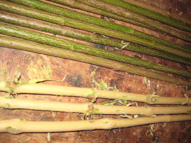

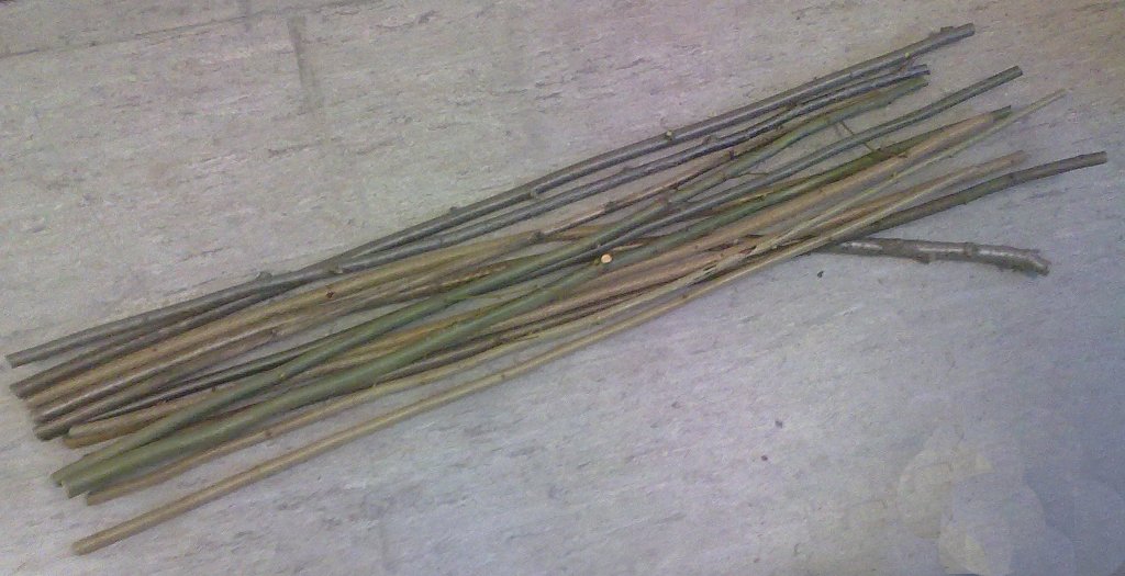

Geerntet habe ich am Samstag 10 Haseln 8 Hollunder und 1 Rose. Ich hänge die Bilder an den Beitrag an.
Ich habe erstmal von der selben Stelle geerntet wie letztes Jahr, aber es waren nicht so viele schöne Triebe nachgekommen. Es liegt aber nur 2 min Fußweg von der Wohnung, deswegen bot es sich erstmal an.
Am Sonntag habe ich dann nochmal Hasel geerntet und zwar 7 weitere Zweige.
Alles noch frisch entrindet, ausser der Rose. Die habe ich erst heute geschält.
Hier gehts zum nächsten Teil

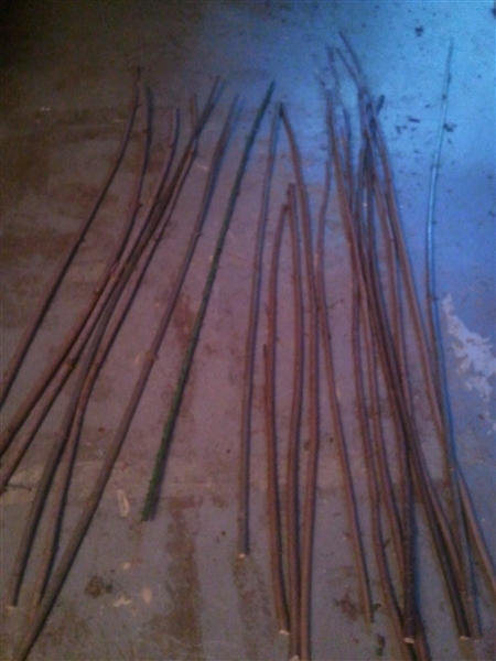

Die komplette Ernte vom Samstag (Sonntag wird nachgereicht)

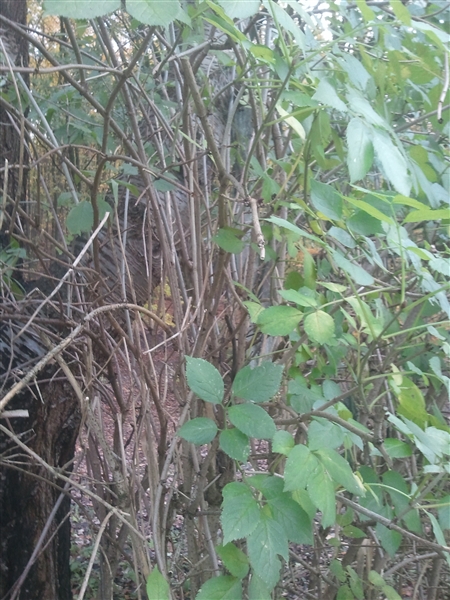

Der Hollunderstrauch (8 Schäfte)

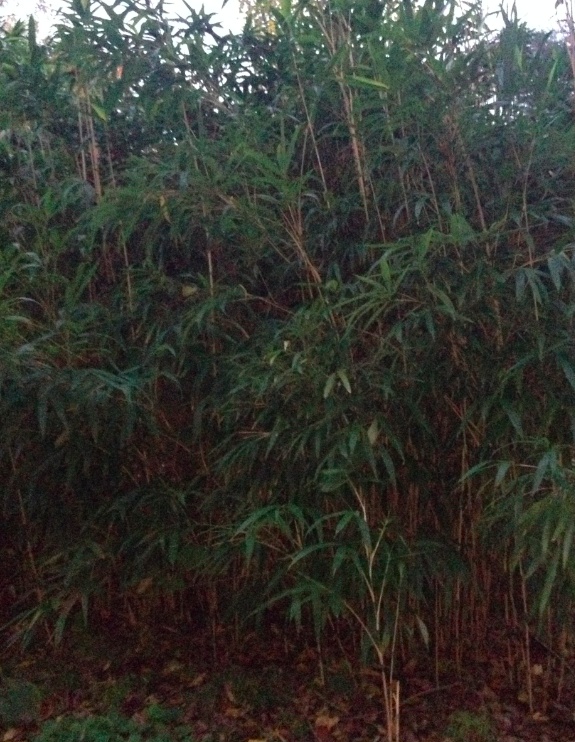

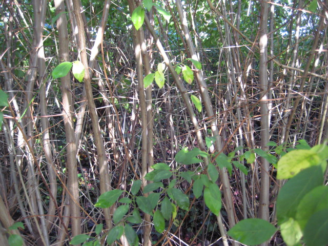

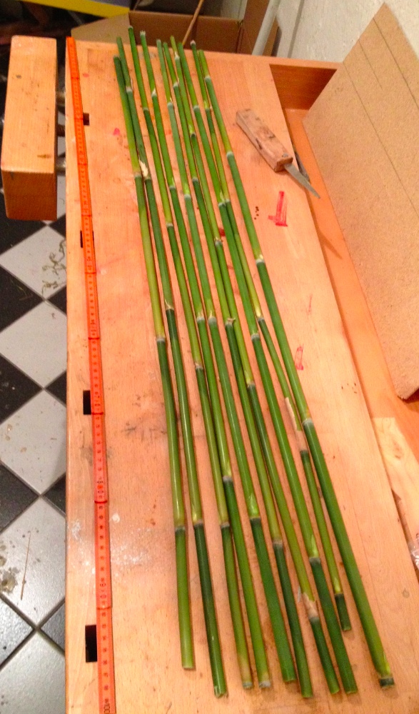

Gestern Nachmittag (leider war es schon sehr dämmrig) bin ich dann noch zu einem Freund gefahren, der seinen Bambus "dringend schneiden" musste, hier der Habitus:
3-4m hoch, Ausläufer (&lt;1m) treibend. Leider ohne Info, um welche Sorte es sich handelt
3-4m hoch, Ausläufer (<1m) treibend. Leider ohne Info, um welche Sorte es sich handelt

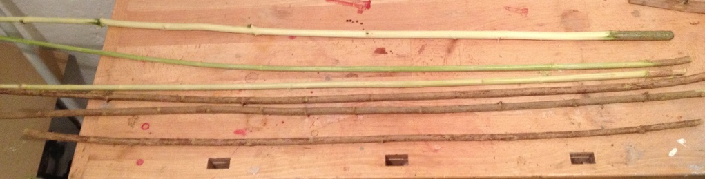

Ich hab mal in aller Eile zehn Halme abgeschnitten und auf einen Meter abgelängt:
Vermutlich ein- und zweijährige Halme. Von ideal (10mm auf 8mm) bis Knüppel (17mm auf 12mm) getapert
Jetzt wird erstmal getrocknet; zur Weiterverarbeitung hab ich da noch ein paar fixe Ideen.
