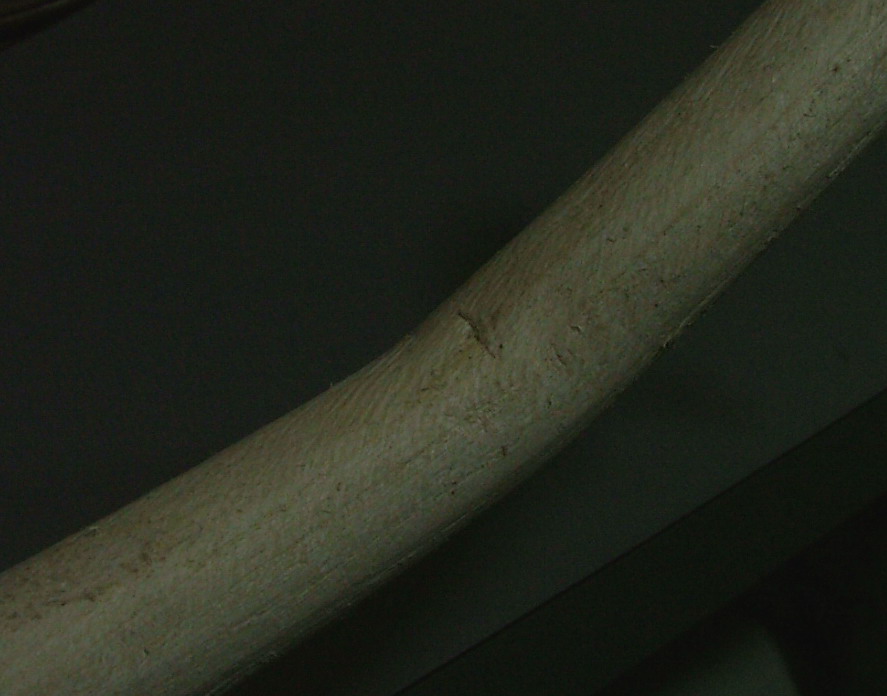

so wie ist es weitergegangen.
der Hartriegel Burgunder hat Gestalt angenommen
durchgehendes hohes 5 Echprofil schmale Wurfarme
dann hab ich mich eigentlich wieder besseres Wissen entschlossen die Burgunderform perfekt zu machen und die Enden zu flippen
die eine Seite die schon einen ganz leichten Flip hatte ist auch gut gegangen die andere allerdings....
no Risk no Fun aber das war wohl zuviel Risiko

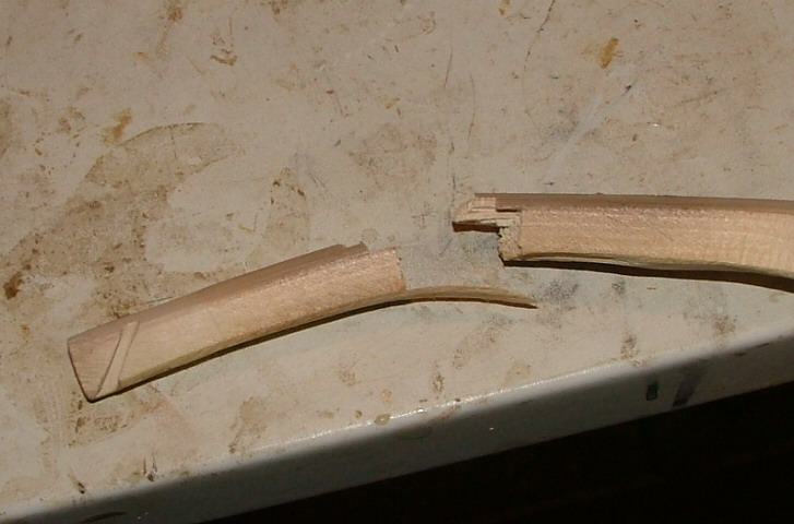

ok der ist raus

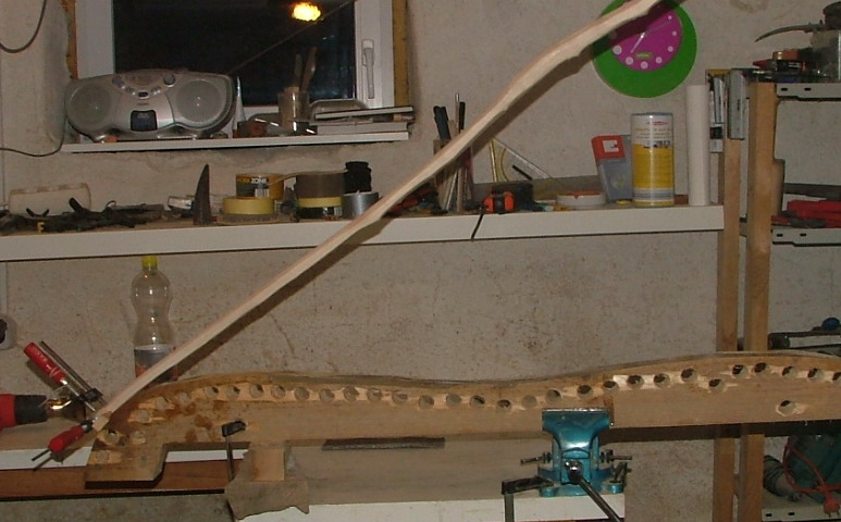

nun zum deflexen Hartriegel dem hab ich ein partielles Backing mit Epoxyflachs verpasst um die Recurves stabiler zu machen
ein solches Teilbacking braucht natürlich eine Endwicklung, nur mit Endwicklung ist schlecht tillern und daher kam es wie es fast kommen musste
eigentlich kein allzu großes Malör, allerdings wenn ich das wieder ankleb, bleibt das Problem bestehen besser wäre mit einer weiteren Schichte Flachs über die ganze Länge zu gehen, das werd ich auch machen aber fertig werden kann das in der Verbleibenden Zeit nicht, nachdem das Backing frühestens nach 48h belastbar ist. Das wird mir zu knapp deshalb ist der raus.

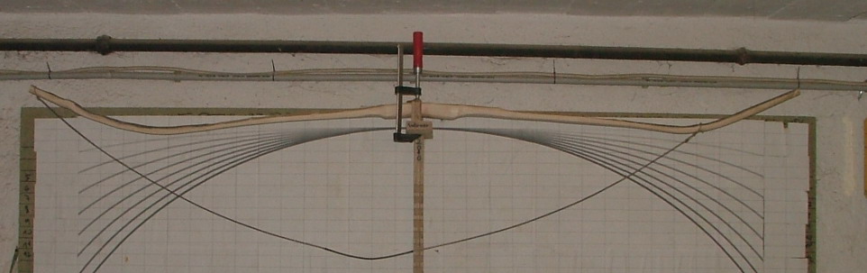

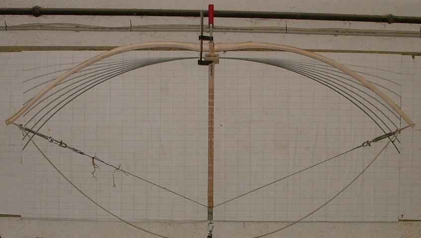

schließlich der Pharao....

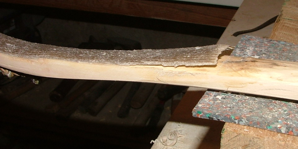

wie weiter oben angekündigt hab ich die Deflexe kürzer angeschlagen und die Vorspannung an der Sehne hat sich gewaltig erhöht, meine Befürchtung was die Belastung der Deflexe betrifft hat sich aber auch bestätigt wie das Bild zeigt.
ein netter Stauchbruch im oberen Deflex beendet das Experiment Tutanchamuns-Kriegsbogen
langer Rede kurzer Sinn: Ich bin raus

@Acker ich will mich auch weiter mit der Bogenform beschäftigen, Ulme hat den Nachteil das sie nicht so wirklich begeistert ist in enge Radien gebogen zu werden, der Zug der auf die Deflexe wirkt ist brutal. ich denke da muss ein Holz her das auch nach dem Heißformen noch belastbar ist wie Osage oder Goldregen.
sicherlich hätt ich den Bogen jetzt auch noch auf 40'# runtertillern können und der würde wahrscheinlich halten aber das hat dann nix mehr mit den Originaldimensionen zu tun, dafür ist das Ding zu lang.
