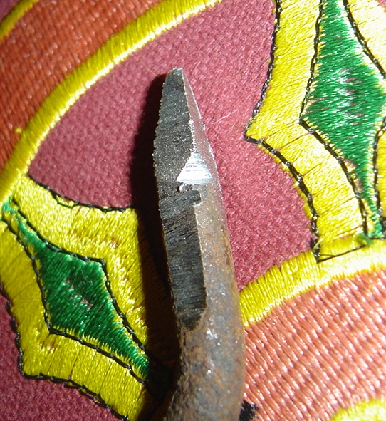

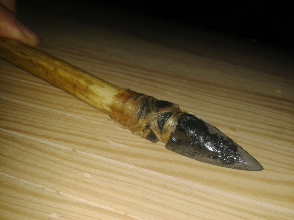

dieser alte Nagel wollte nicht zum Alteisen gehören, sondern eine Pfeilspitze nach tibetischem Vorbild werden
ob ich 4 Spitzen ohne E-Werkzeug durchhalte... schau ma mal...

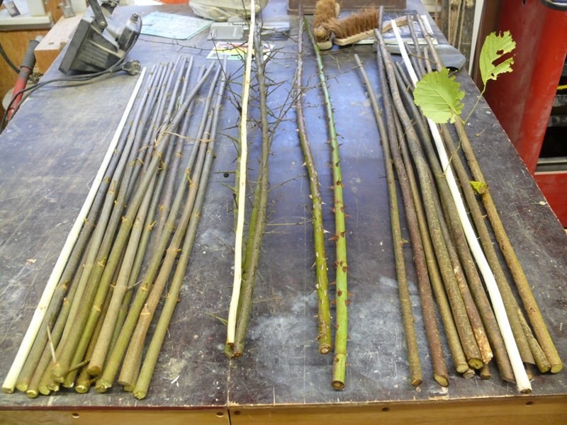

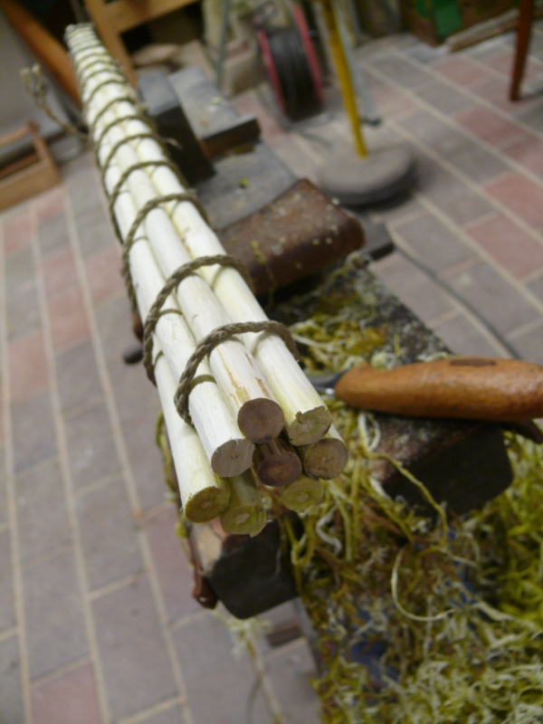

Die Apfelschäfte sind bereits halbwegs trocken. Hab sie zum Richten aus dem Bündel geholt, nochmal grob gerichtet und bereits abgelängt. Die Enden sind, wie schon im vorigen Beitrag erwähnt, recht dünn. Von den Verschnitten am dicken Ende hab ich mir deshalb Stücke für Nocken zur Seite gelegt und diese angebohrt, so daß man sie auf das Schaftende aufstecken und verkleben kann. Daraus werden dann stabile und "griffige" Nocken geformt.
Boah, meine Handykamera kann leider nix in Armlänge scharfstellen. Sorry. Werde demnächst eine bessere Kamera verwenden. Das Prinzip kann man aber hoffentlich hinreichend erkennen. Jetzt erst mal wieder alles zur Seite legen und noch ein bißchen trocknen lassen. Jetzt kümmer ich mich erst mal um meine Reste Ara- und Gänsefedern fürs Fletching ...
P.S. Wegen dem Richten der Apfelschäfte: Die haben schon teils starke Wellen. Man kann versuchen, die richtig gerade zu kriegen. Am besten, wie Benedikt bereits sagte, wenn sie noch grün sind. Leider sind mir dabei immer wieder welche angeknackst, und das kann schon ordentlich nerven, wenn man den x-ten Sapling nachschneiden und entrinden muß. Deswegen richte ich die Wellen nur so weit, wie ich mir sicher bin, daß nix knackst. Der Schaft wird dann "insgesamt gerade" gemacht. Im Resultat erhält man "snakey" Pfeile. Und die fliegen gar nicht mal so schlecht wie man meinen könnte. Solange sie ordentlich rotationssymmetrisch sind, machen die Wellen eigentlich nix aus.

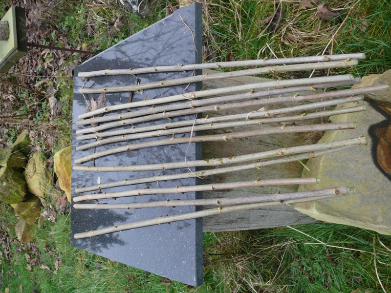

Re: Viertes Pfeil - Sap- Turnier Start 14.11.2014

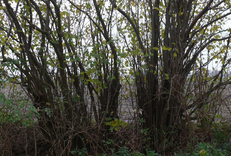

hab auch meine Ernte eingefahren:
habe nur die besten Schösslinge bearbeitet, ein paar sind mir schon beim Richten gebrochen.
Die Schlehe ist auch raus - zu dünn oder zu krumm.
Gruß Toddi
Gruß Toddi

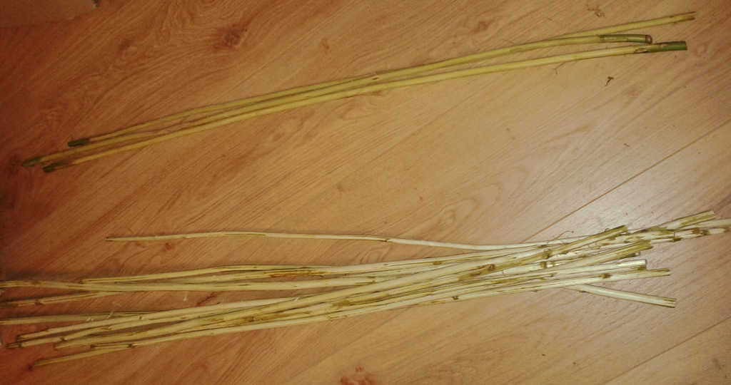

So, meine Schäfte sind trocken.
Gestern abend hab ich sie ausgespinet. Dank der Überlange konnt ich die meisten so kürzen, dass sie im selben Spinebereich landen
Acht von neun Schäften haben einen Spine von 40-45.
Der letzte war wohl etwas zu dick, der hat 100 und ist somit vorerst raus
Heute hab ich dann die Schäfte geschliffen und bin mit meiner selbstgemachten Walnussbeize drübergegangen( Herstellung kann man hier nachlesen)
Mal ein Vergleich: Gefällt mir ganz gut
Schön rustikal

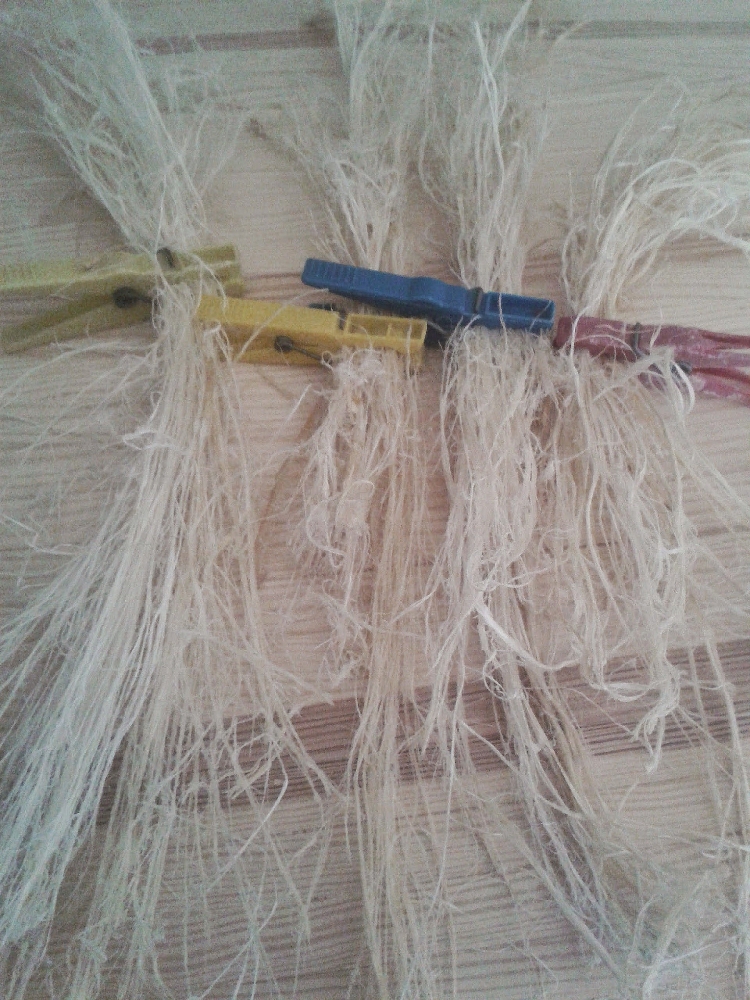

heut früh kam ein kleines Päckchen für mich an....mit etwas Sehne drinn
Vielen Dank an TomTom dafür!
Gleich mal etwas aufgefasert heute früh: Jetzt mach ich noch die restlichen Spitzen fertig und dann muss ich echt mal Federn schneiden

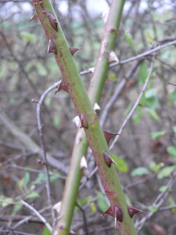

@Dette: Sieht mir nach rosa canina aus.

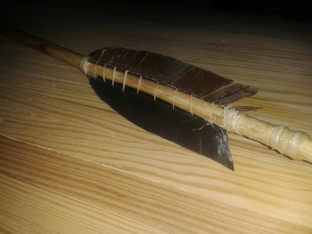

So,
Erster Pfeil ist fertig
Aber der Reihe nach...
Zuerst habe ich gestern Abend die Federn geschnitten.
Dann heute früh den ersten Pfeil mithilfe von Sehne und einigen Flüchen befiedert (fuddelige Angelegenheit
Als letztes dann die Spitze mithilfe von Buchenpech und Sehne befestigt und fertig
Bildern werden nach und nach folgen, hab bisher nur vom Federschneiden welche, heute früh hatte ich keine Kamera mit

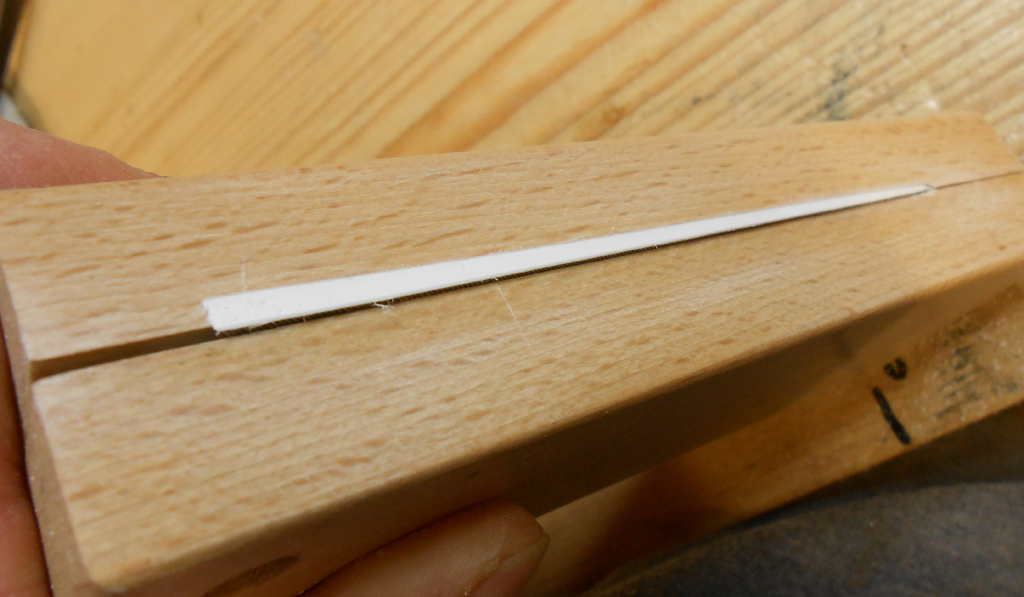

Ich habe in den letzten Tagen die Saplingen soweit möglich kalt begradigt. Ganz trocken sind die aber noch nicht, dauert wohl noch ein paar Tage.
Die Federn habe ich heute geschliffen, dazu klemme ich die Federn zwischen zwei Buchenbrettchen (einseitig mit einem Scharnier verbunden) und schleife den Federschaft mit Schleifpapier runter. Morgen werde ich wahrscheinlich mit den Spitzen weitermachen.
Jürgen
Jürgen

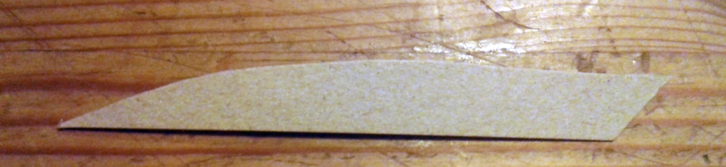

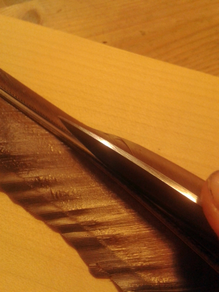

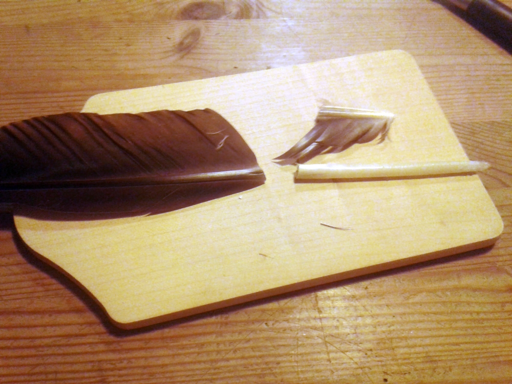

Sodele,
Nummer 1500 will geschrieben werden.

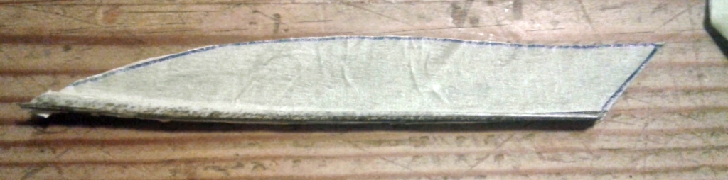

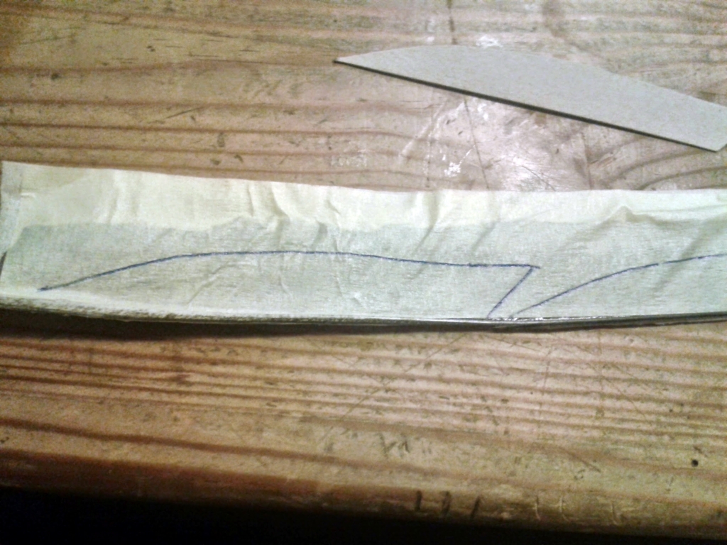

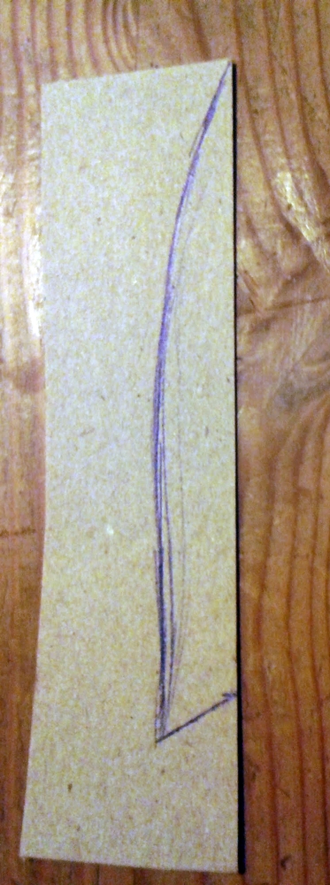

Hier eine kleine Beschreibung, wie ich meine Federn schneide.
Vorab Entschuldigung für die Bildqualltät, künstliches Licht+kein Blitz ist doch nicht so das Wahre
Die Utensilien: Als nächstes die Federform auf das Stückchen Karton aufzeichnen.... ...und ausschneiden. Dann widme ich mich der Feder. Erstmal überflüssiges Abschnippeln: Und den Kiel mit dem Messer spalten. Mit wiegenden Bewegungen geht das super
Dann wird Kreppband beidseitig auf die Feder geklebt...(bracuh Übung
..und dann die Form auf das Kreppband übertragen:
Jetzt noch ausschneiden und fertig:
Dann noch den Kiel runterschleifen(ich machs so ähnlich wie Juergen, geht super
Als nächstes dann das Befiedern

Hallo, ich laber mal kurz hier rein: Bin gespannt, ob auch nur einer der Rosenschäfte nicht reisst. Bei mir und etlichen Anderen sind nach dem entrinden alle gerissen - hier soll das einschneiden der Stirnseiten helfen (dazu gibts auch einen Thread) - ich konnte das nicht glauben...
Grüsse und keine Risse - Neumi
