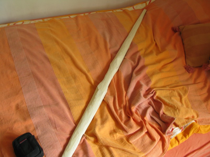

Hi, die 192 cm sind wie ich nun erfahren habe (danke an Bogenhannes) für einen pyramidenförmigen Bogen wohl doch zu lang. Du musst wahrscheinlich auf 180 cm kürzen, d.h. auf jeder Seite 6 cm wegnehmen. Warte aber noch auf andere Meinungen bevor du kürzt.
Gruss Thomas
Gruss Thomas
Re: mein erster 20 lb aus gescheitem Holz
Ja, völlig überdimensioniert. Der wirft bestenfalls wie ne nasse Makkaroni.
Je nach angepeiltem Zuggewicht sind 165 - 178 cm völlig ausreichend.

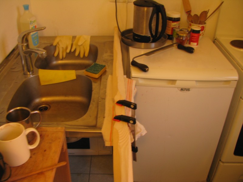

Heute in der früh , hats dann bei mir geklingelt , der Postler ist gekommen und hat mir mein Ziehmesser/Zugmesser
vorbeigebracht. Habs dann nicht lassen können, den Schraubstock bei der Abwasch eingespannt (immerhin an
der Mauer fixiert) und das Messer dann gleich an der Hasel ausprobiert.
"das Ziehmesser ist auch kein Wunderding" (Zitat von gestern) hat sich dann leider bewahrheitet. Auch
stand auf der Packung Schneidwinkel 25° und empfohlen für weiches bis mittelhartes Holz.
(ist Hasel eigentlich schon Hartholz? ... mal wiki oder google) ....
Jedenfalls kommt mir vorher ich habs schon hinbekommen Messer schärfer zu kriegen. Trotzdem
is dann auch ganz schön was weggegangen. (Man darfs halt nicht vollkommen gerade halten, aber
leicht schräg gehen dann solche eingerollten Hobelspäne weg)
Wie vorhergesagt , ist da in Holz was entstanden wo das Ziehmesser halt nicht mehr so schön abgenommen
hat und das hab ich dann mit der Raspel entfernt. Auch das letzte Stückerl bis zum Markkanal hab ich dann
mit der Raspel machen müssen.

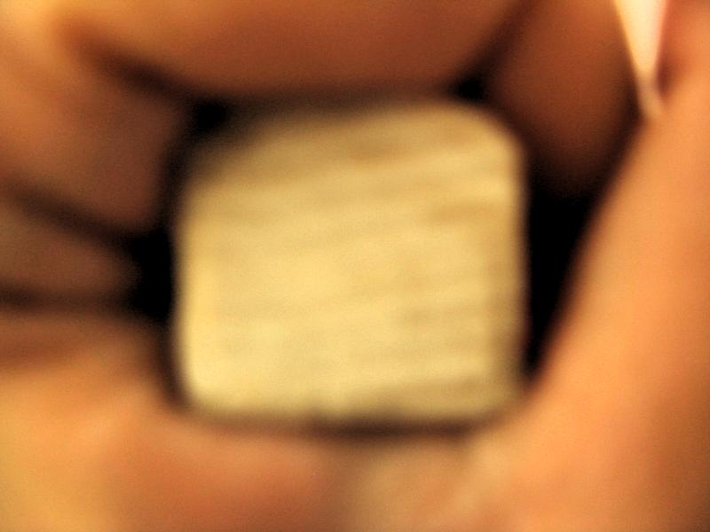

Dann hats geregnet und ich konnte nicht hinaus, dann nach der Mittagspause bin ich dann wieder hinaus
und hab versucht die Glasscherben scharf zu kriegen. Dabei ist mir dann in meinem "outdoor workshop"
bei der Autobahn was aufgefallen. So Betonblöcke aus scharfen Schotter eignen sich gut zum Schleifen,
wenn man die Kante nimmt. (Keine Angst , die Rohlinge hatte ich nicht mit)
Trotzdem leicht enttäuscht bin ich dann wieder heimwärts. Dabei ist mir dann eingefallen, wie ich aus
Flaschenböden Pfeilspitzen hauen wollte. Den Boden dann nehmen und gerade draufschlagen am besten
mit dem richtigen vom Wasser geschliffenen "Flußkiesel". Muschelbruch und breitet sich immer keilförmig aus.
Für eine Ziehklinge oder ein Ziehmesser solls ja angeblich nur auf einer Seite geschliffen sein und das in einem
Schneidwinkel von 25° für weiches und eben dann bis zu 35° für hartes Holz.
Bin auch draufgekommen ,dass das "alternierende Abspalten" vielleicht für Pfeilspitzen , aber wenig für
die Holzverarbeitung bringt. Da ist besser ein glatter Bruch im richtigen Winkel.
Das ist mir dann auch noch durch den Kopf gegangen : tan Winkel = Steigung
(zum Berechnen vom Schneidwinkel)
In meiner "Werkstatt" waren dann auch ein paar Glassplitter mit einem besseren Schneidwinkel.
Die haben dann von den Hollunder- und Ahornästen, was da so da lagen ganz schön was abgenommen.
In Kombination mit den Betonplatten ging da ganz schön was weiter.
Als Bindematerial für Basalt, Quarz und Flintsplitter wär ja Beton oder besser Zement nicht schlecht
und es geht echt gut damit schleifen.
@Thomas
Der Tag ist noch nicht vorbei und ich hab gestern auch schon überlegt wie ich das jetzt am besten angehe.
Grob ist der Bogen ja schon anskizziert. Bisher habe ich immer einen gespitzten weichen Blei genommen
und das mit dem Geo-Dreieck schön angezeichnet.
Das könnte ich heute machen. Wegen dem Kürzen ... weiß ich noch nicht, ob ich das jetzt wirklich als
erstes machen soll ... Seitlich gehört er ja dann auch noch etwas korrigiert ... vor allem wenn er gekürzt
wird, weil sonst passt das ja wieder nicht mit der Pyramide (an der Spitze zu breit, wenn kürzer) .
Kurzum irgendwie soll/muss ichs angehen und wenn man bei 6 kg Zuggewicht schon ein bißchen
Auszug/Tiller zeigen will ( zB. (70/20) * 6 ~ 21 cm ) dann muss ich da noch was wegnehmen.
Nehme an der Bogen soll dann oder wird dann so ca. 600 Gramm haben wenn er fertig ist..

- Beiträge: 6337
- Hat gedankt: 80 Mal
- Hat Dank erhalten: 257 Mal
Hi, Kürze die Esche auf 180, ist immer noch mehr als lang genug. Ja die Enden musst du dann auch schmäler machen.
Die Kanten rundest du am besten mit einer feinen Raspel.
Gruß Thomas
Gruß Thomas

Soviel zum letzten Posting "was bei jungen Zweigen gut funktioniert, funktioniert bei echten Staves oft gar nicht".
Der Rohling wurde gekürzt und daheim habe ich dann festgestellt , dass er jetzt ca. 1,2 kg wiegt und
leider immer noch an den dicksten Stellen im Wurfarmbereich etwas über 2 cm dick ist.
Angezeichnet habe ich einen Jahresring folgend auf ca. 13 mm beim guten Arm und auf ca. 15 mm
beim schlechten Wurfarm auf der schlechten Seite. Zum schlechten Arm hätte ich ein paar Fragen.
Soll ich da jetzt einfach ignorieren , dass die Jahresringe leicht schief sind , oder wie mach ich das am
besten ?
besten ?
Zeichne beide Wurfarme gleichdick an.
FAlls bei einem Wurfarm der Rücken leicht schief ist, zeichne die Dicke an beiden Seiten an und orientietre dich daran.
Wenn du einen WUrfarm etwas dicker machst, musst du das beim Tillern nur wieder wegschaben.
Die Fotos sind eine Frecheit! Warum sollen wir uns Mühe geben, wenn du dir keine gibst?
