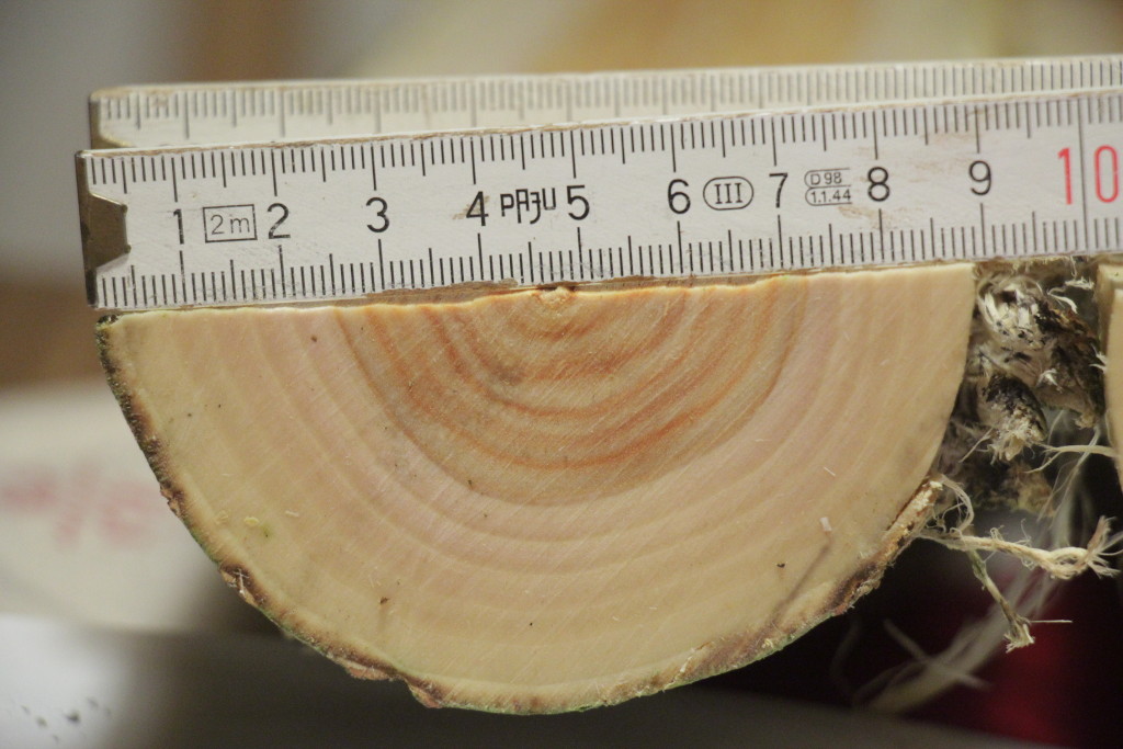

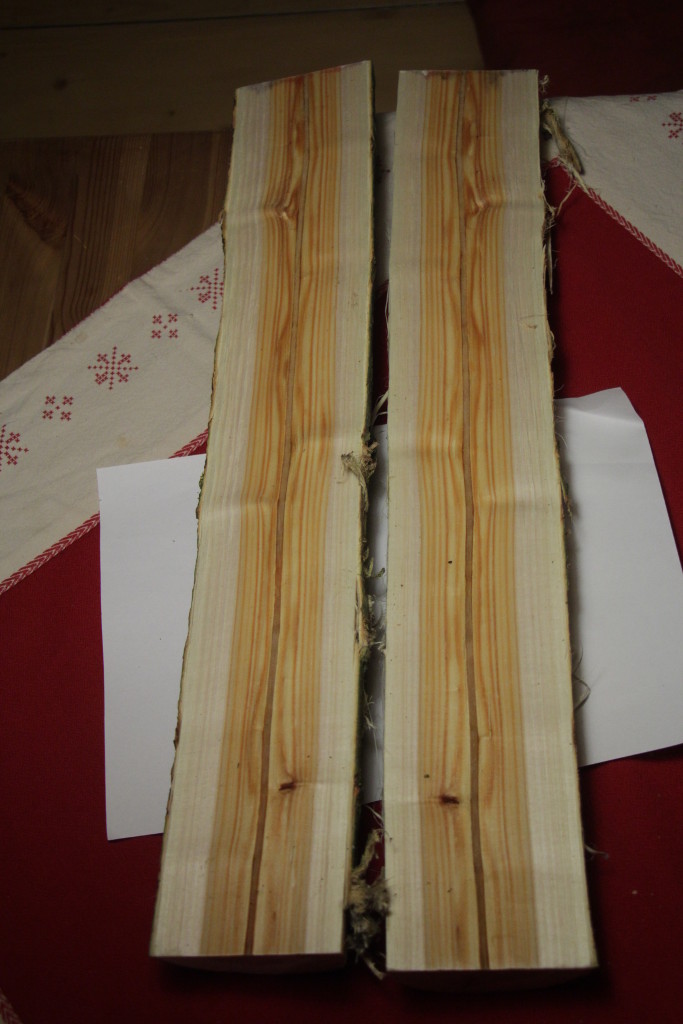

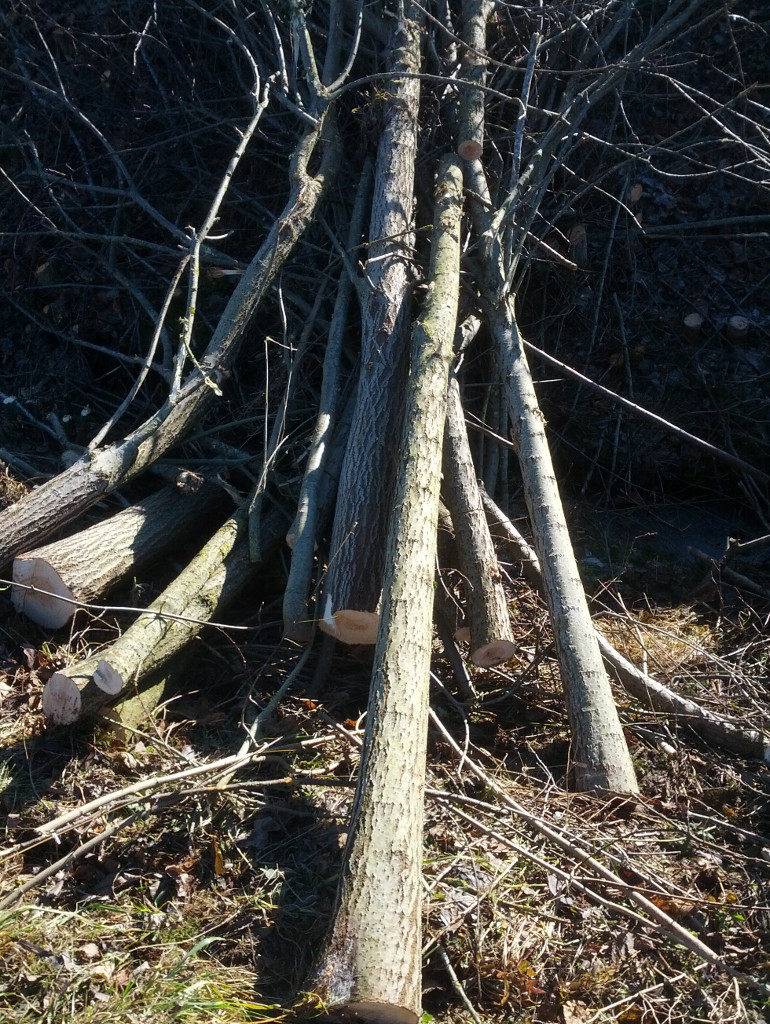

Hallo zusammen,
ich habe heute zufällig im Allgäu gesehen, wie Mitarbeiter des Straßenbauamts Kempten kleine Bäumchen in einem Graben neben der Straße gefällt und auf einen Haufen geworfen hatte. Da waren einige gerade Stämmchen dabei, ich durfte mir ein Stück mitnehmen. Leider hab ich keine Ahnung welches Holz es sein könnte.
Hier nochmal das mitgenommene Stück. So nach ca. 15 Minuten im Auto und 1 1/2 h auf der schattigen, kalten Terrasse gabs auch schon den ersten kleinen Riss an den oberen Schnitt.
Ich habe es dann gleich gespalten, das ging problemlos und sehr gut. Es gibt etwas Drehwuchs ca. 20° über 2 m, besonders in Wurzelnähe. Das Holz hat einen leicht rötlich, fest abgegrenzten Kern, hier der obere Rest des Stücks, mit dem ich später mal einen Bruchtest machen möchte: Ich habe mich bemüht die Farben einigermaßen richtig hinzubekommen, mit custom Weißabgleich auf das Papier unter dem Holz. Der Kern ist wirklich nicht sehr dunkel, sondern leicht rot-bräunlich.
Ich weiß das es etwas wenig Information ist, aber vielleicht ist es ja charakteristisch genug.
Morgen und übermorgen komme ich nochmal an der Stelle vorbei, falls der Haufen noch da liegt, kann ich ja noch versuchen ein Foto von den Ästen zu machen, hatte ich leider in der Eile (zwei quengelnde Kinder im Auto) vergessen. Oder noch schauen ob es ein auch noch ein dickeres astfreies Stämmchen gibt, falls es ein brauchbares Holz ist. Hier ist der Kern ja recht klein, so dass ich höchstens einen kleinen Streifen Kern im Bogenbauch bekommen würde.

Re: Es ist Holzzeit! Teil 6
Sieht fast aus wie ne Weide?!
Will jetzt aber nix falsches behaupten.
Hallo Klink,
ich fürchte da hast du recht, das Stämmchen kam mir auch merkwürdig leicht vor. Ich habe auch einige alte Blätter mitgenommen die dort rumlagen, und es sind auch Weidenblätter dabei. Wär ja zu schön gewesen, quasi im Vorbeifahren ein schönes Stämmchen zu bekommen.

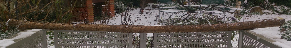

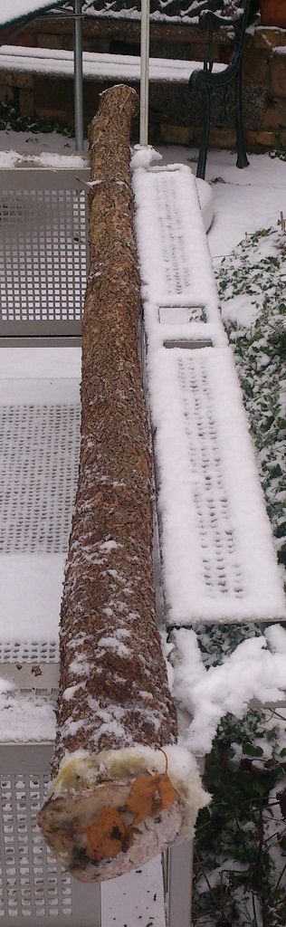

Tach, ich hab mal ne kleinere Kornelkirsche geschnitten (leider noch nicht verkernt) - recht gerade, ein wenig Reflex und 190 cm lang. Durchm. mittig 6 cm.
Das Holz schwindet beim trocknen zwar stark, sollte aber trotzdem für nen ordentlichen Langbogen reichen.
Sehr ordentliches Teil. Ich kenn Kornelkirsche nur krumm und bucklig.

Zu dem Sahneschnittchen gratuliere ich Dir.
Hoffentlich lässt er sich rißfrei trocknen.
Jörg
Jörg

Das sieht ja klasse aus, Neumi!
