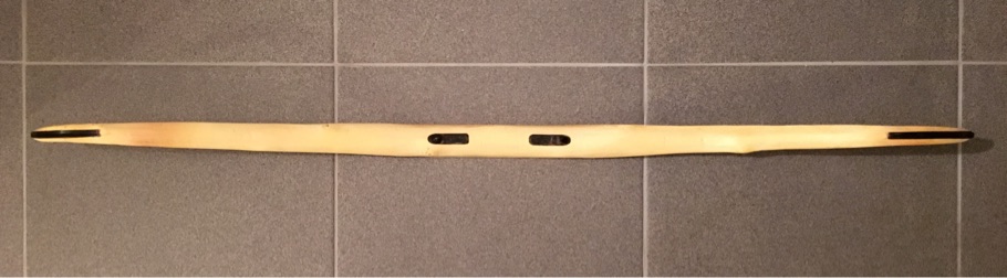

Hab mich entschieden, doch nicht aufzugeben, solange ich noch einen Spieler im Team habe... ...auch wenn es der Dürre von der Ersatzbank ist.. :D
Nachdem ich von Robinie 3 den Splint und den ersten Kernring runtergenommen habe, ist nämlich nicht mehr viel davon übrig geblieben. Der Rohling hat jetzt vielleicht noch Potential für schlappe 20 - 25#, aber der Gammelfleck ist immer noch da... :-\
Allerdings mach ich mir bei dem Kleinkind-Zuggewicht um den Fleck keine Sorgen mehr.
Der Tiller muss jetzt mal so bleiben, wie er ist - sonst habe ich nur noch eine Zwergtomaten-Rankstange übrig...
Sorry für das grottige Bild, war zu düster im Keller... Aktuell 178cm NTN, 22# @ 28“
Robinie3
Robinie3
Mit dem Vorbogen1 kommt er hoffentlich auf über 30#. Sonst muss ich ihn noch kürzen.

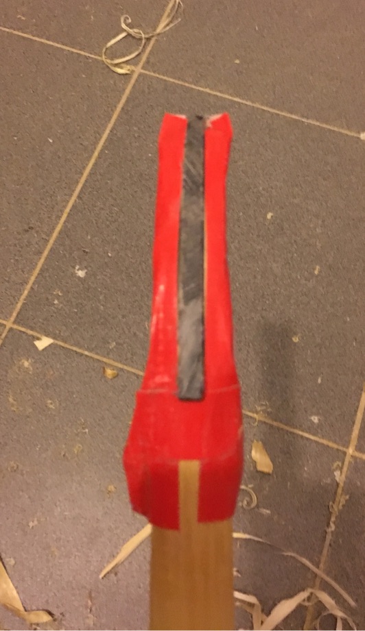

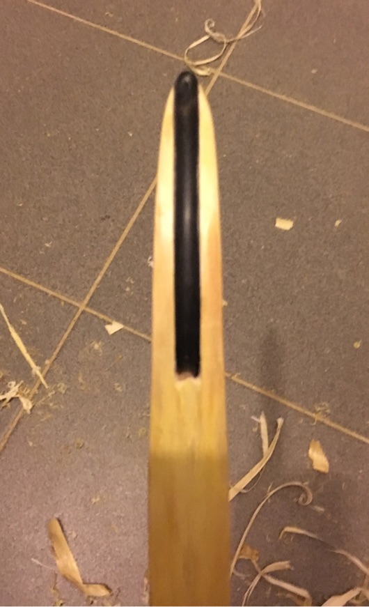

Der Vorbogen bekommt gerade seine Horn-Sehnengleitrinnen.
Vorbogen1
Vorbogen1
Mal sehen, vielleicht kommt ja wenigstens der Krüppel in‘s Ziel... :D

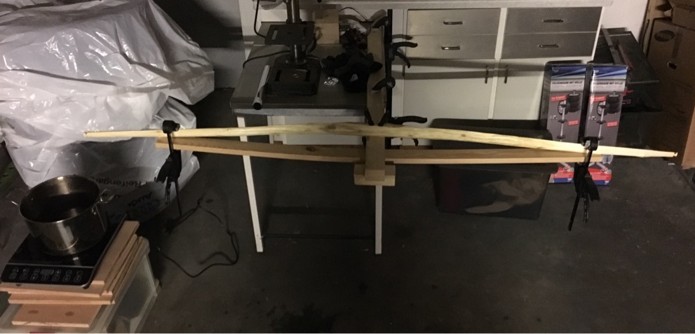

Bei Robinie 3 lief die Sehne leider komplett neben dem Griff. Darum hab mich heute doch wieder an den Kochtopf gewagt und versucht, den Bogen griffnah zu begradigen und auch gleich ein dezentes Setback einzudämpfen.
Morgen weiß ich mehr...
Robinie3
Robinie3
Vorbogen1 hat heute sein 2. Horninlay für die Kabelführung bekommen.
Vorbogen1
Vorbogen1

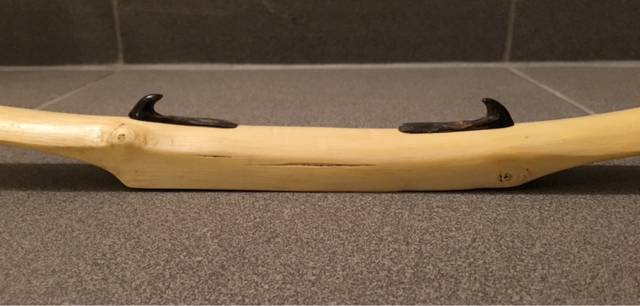

Es geht voran. Der Vorbogen hat jetzt beide Horn-Kabelführungen und die zwei Sehnenhaken (aus der Hornplatte aus dem Wichtelpaket von Kra) sind auch fertig. Die Haken werden mit Eule 300 aufgeklebt, mit Querrillen versehen und angewickelt. Hoffe, das hält dann...
Vorbogen1 mit Haken
Vorbogen1 mit Haken
Vorbogen1 mit Haken - Detail

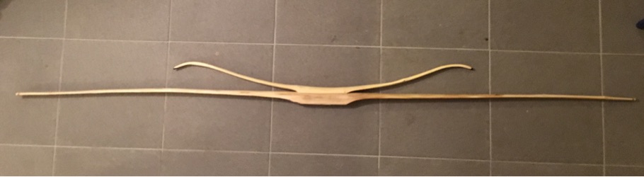

Haupt- und Vorbogen aufeinander eingepasst:
Robinie3 mit Vorbogen1

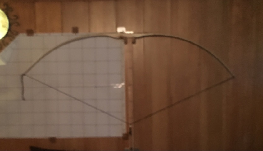

Nachbrenner: um den Tiller mit Vorbogen zu checken, habe ich das Ganze mal provisorisch mit Tape zusammengewickelt. Und siehe da: funktioniert prima! Was zudem schön ist, dass das System auch mit wenig Vorspannung des Vorbogens schon auf 35# @ 28“ kam. Das beseitigt meine Sorge, die geforderten 30# mit der Gammel-Robinie nicht erreichen zu können... :)
Hier mal ein (leider schlechtes) Video als kleiner „Teaser“...
https://player.vimeo.com/video/254222796
Wie gesagt: ist Alles nur provisorisch.
Torsten

Sieht doch schon mal gut aus und scheint auch zu funktionieren was du da gebaut hast. Interessant wäre natürlich ne Auszugskurve, wenn der Bogen fertig ist.

Moin, sieht interessant aus. Rechts hast Du bei 5/6 eine leichte Schwachstelle, wenn ich das richtig sehe.

wow! ehrlich gesagt haben mir diese Decurves am Vorbogen optisch bisher weniger gefallen, aber nun wo der Vorbogen mitarbeitet sieht das richtig geil aus!
ich wünsch Dir Sonne und ein gutes Händchen für die Präsi!
