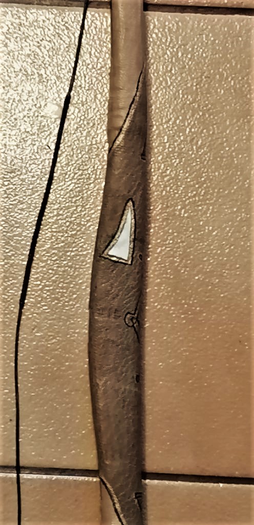

Re: Saplingbow 14 Hieronymus 1x Hasel
Jawoll, so ziehe ich auch die feuchte Schlangenhaut auf. Hautleim for ever!

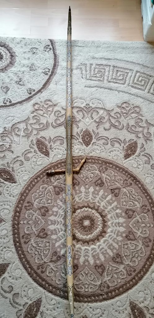

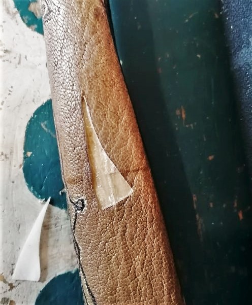

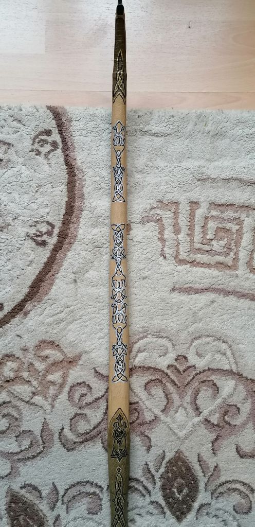

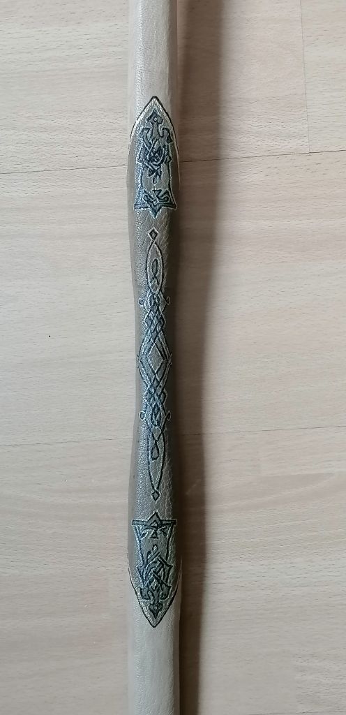

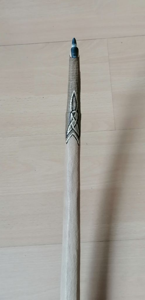

So weiter ging´s...
Heute bekam der Griff und die Enden ihr Design... Es war doch alles sehr fein und daher bin ich auf Stifte umgestiegen. Das Ergebnis ist gut, aber nicht perfekt. Vor allem weil ein Stift ausgelaufen ist...
Gott sei dank sieht man es nicht mehr so.

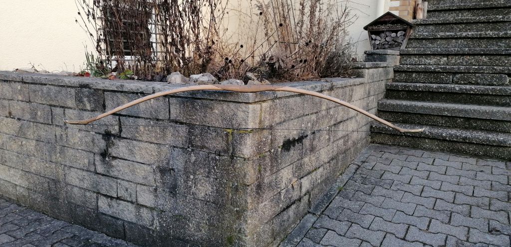

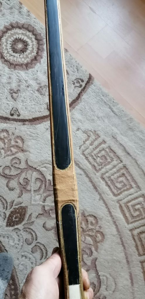

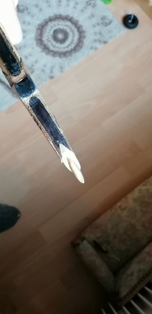

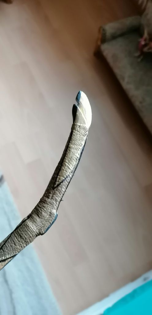

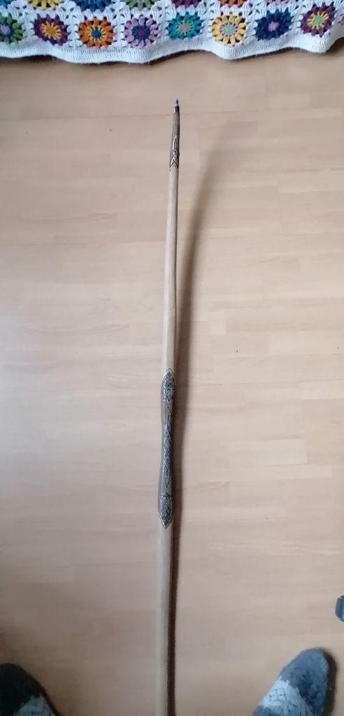

So... die Design-Arbeiten sind fertig geworden. Jetzt fehlt nicht mehr viel, nur noch eine Sehne bauen und der Klarlack fehlt noch, sowie die beiden Arrowpasses einsetzten. Ich bekomme im Haus keine anständigen Bilder hin, da sich alles Spiegelt. Ihr sollt ja noch was in der Präsi zum gucken haben

Danke

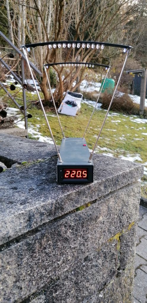

Habe heute die Sehne gebaut und nochmals alles gecheckt und ein paar Pfeile fliegen lassen. Er hat jetzt die 80#@32'' erreicht und lässt sich wirklich schön ziehen, sowie schießen. Ich habe dann noch mit dem Pfeilgewicht rumgespielt... er könnte ein Kandidat für ein Weitschußbogen sein. Er hat locker und ohne Probleme (kein Handschock , keine Vibration oder sonstiges und mit FF Sehne) Pfeile mit 5gpp mit 220fps geworfen. Klar war ein Risiko so kurz vorm Ziel sowas zu testen, nur jetzt weiß ich , das er auf jeden Fall halten wird
Sonst lagen die Werte bei 9gpp bei 170-180fps, was für ein Langbogen mit Horn zu erwarten war. Ich werde sobald es die Wiesen es wieder zu lassen(jetzt viel zu nass) weit schießen gehen und werde berichten. Da habe ich auf jeden Fall ein Bogen um Neumi in der Weite zu schlagen....

Heute konnte ich die Arbeiten an dem Bogen abschließen. Ich habe zwei Arrowpasses aus Watussi-Rinderhorn angefertigt und eingeklebt, somit ist er fertig für den Klarlack
