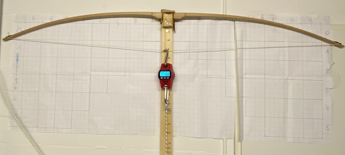

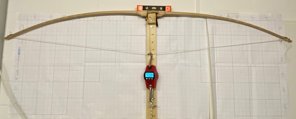

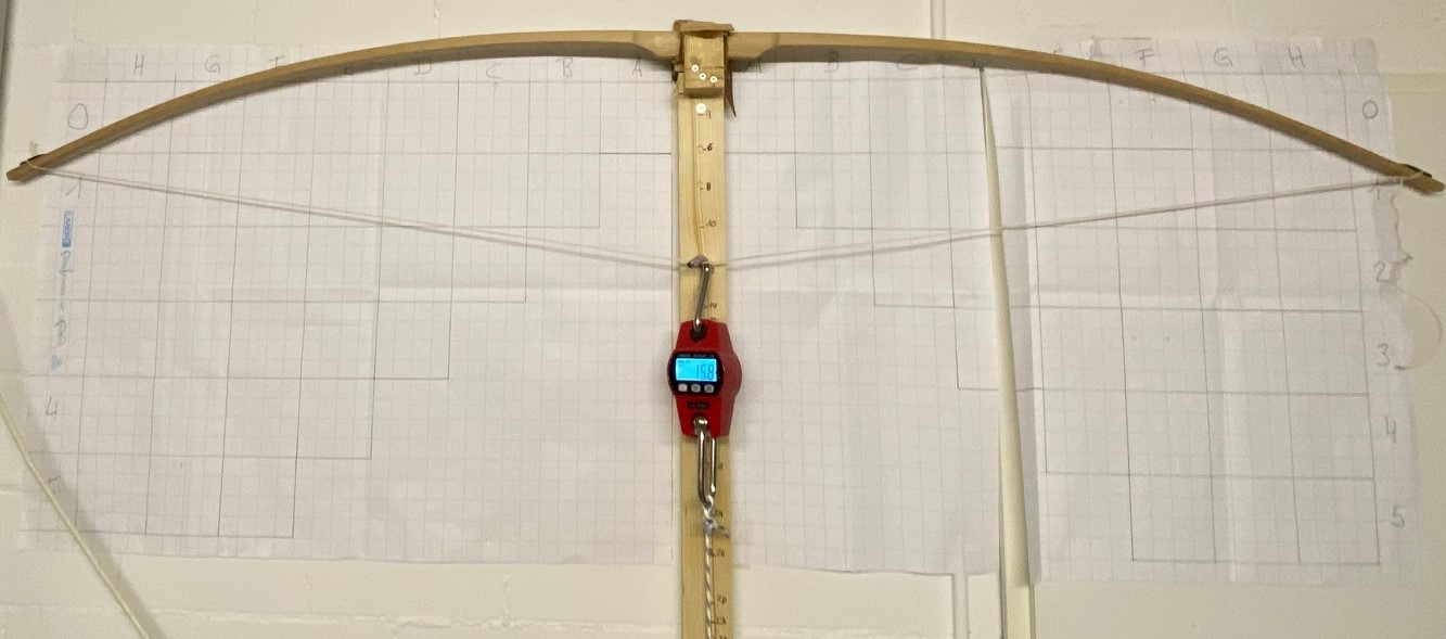

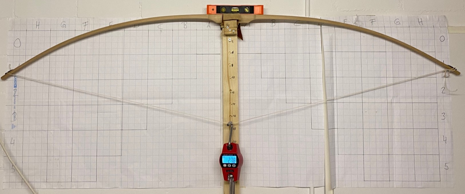

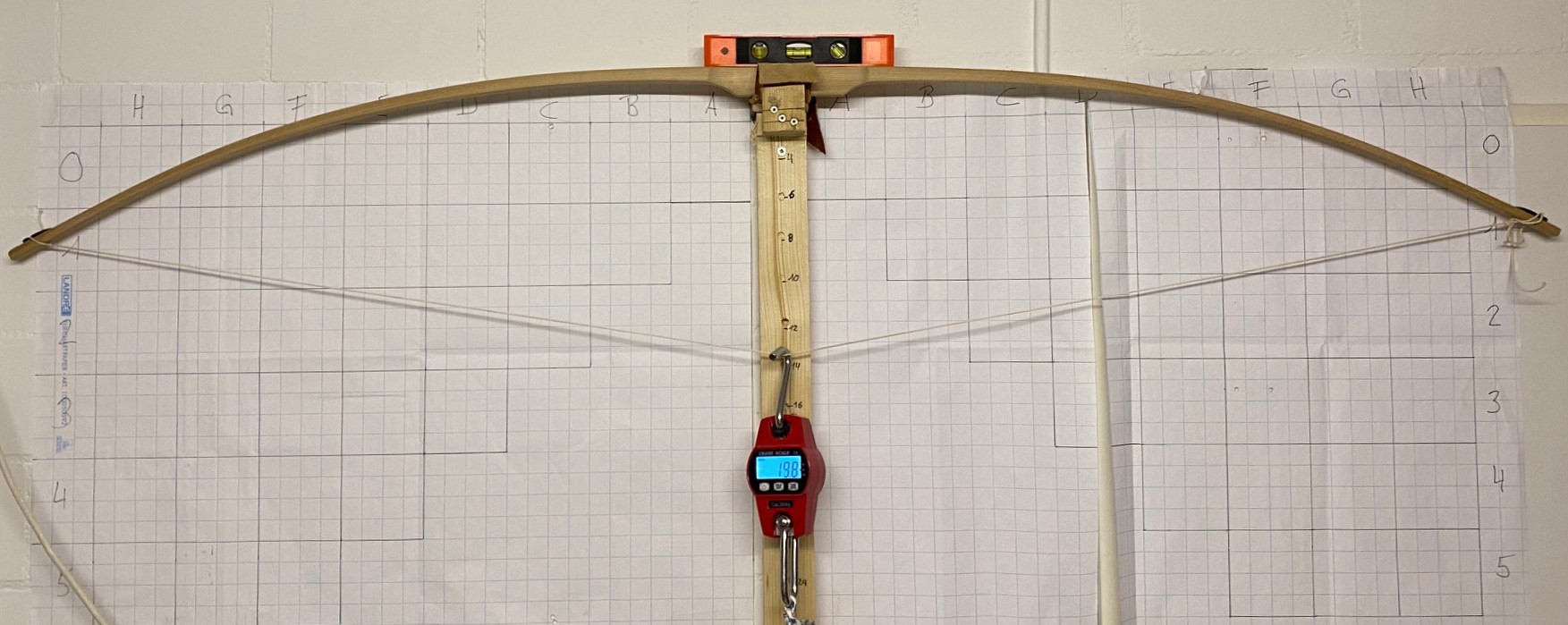

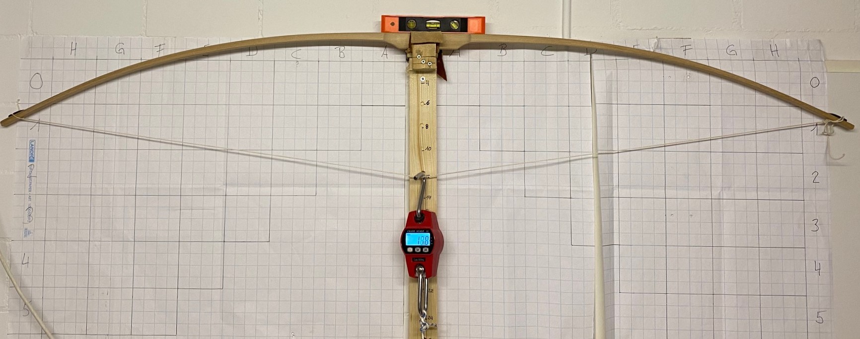

Nach dem heutigen Tag sieht die Situation wie folgt aus:

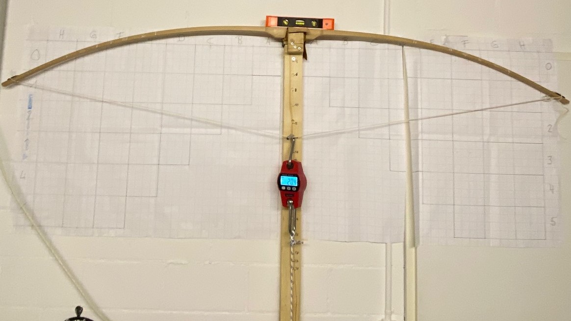

Vor der heutigen Bearbeitung:
Aufgespannter Bogen am Boden sowie am Tillerstock: Nach der ersten Bearbeitung:

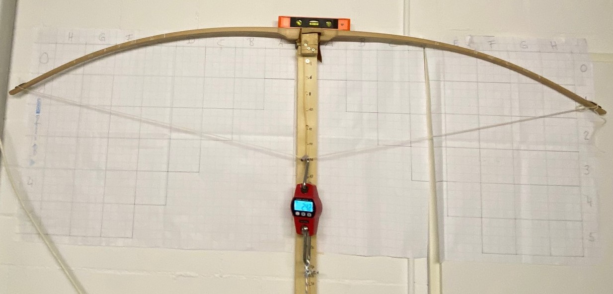

Aufgespannt ohne Auszug (Standhöhe) Auszug 8 Zoll = 6.8 Pfund Auszug 12 Zoll - 15.8 Pfund Auszug 14 Zoll - 21 Pfund Nach der zweiten Bearbeitung:
Auszug 11 Zoll = 13.4 Pfund Auszug 14 Zoll = 20.8 Zoll Auszug 16 Zoll = 24.2 Pfund
Aus meiner Sicht ist beim rechten Wurfarm - Bereiche A - C noch Material abzutragen - jedoch nicht mehr viel?
Dass die letzten 25 cm nun etwas steifer wirken - ist, wie ich verstanden habe, aktuell durchaus gewollt?

Re: Unterstützung: Hickory Bogenbau - Tiller und div. Fragen

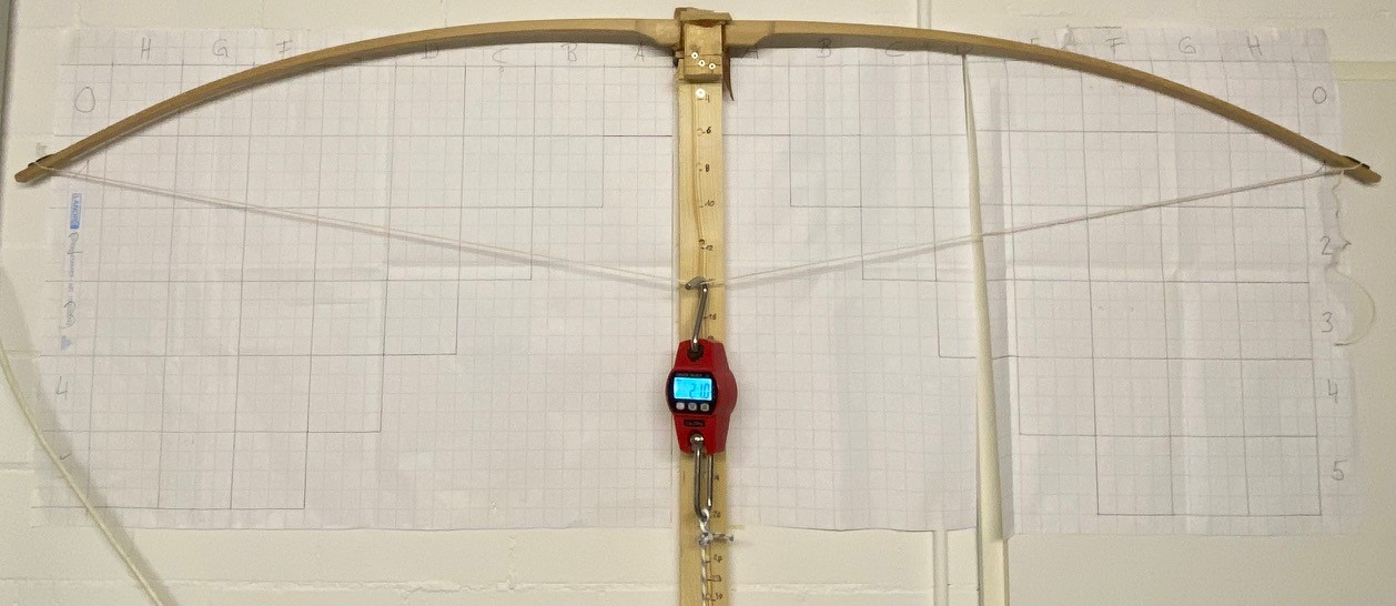

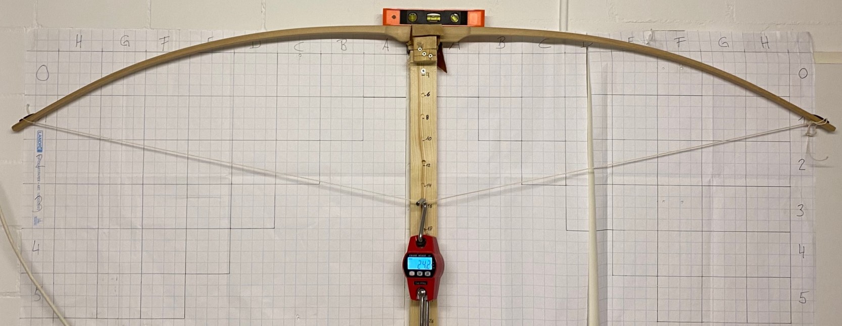

Nach dem heutigen Bearbeiten habe ich den Eindruck, als wäre im rechten Arm ein wenig bessere Biegung festzustellen
10 Zoll - 27.8 Pfund 12 Zoll - 17.8 Pfund 14 Zoll - 19.8 Pfund 16 Zoll - 24.6 Pfund 18 Zoll - 27.8 Pfund
Das sieht sehr gut aus
Das hast du wirklich gut hinbekommen... , wenn du so weiter arbeitest , wird das ein super Bogen!
Ich schätze mal das du so bei 50#@28'' rauskommen wirst.
LG Markus
LG Markus

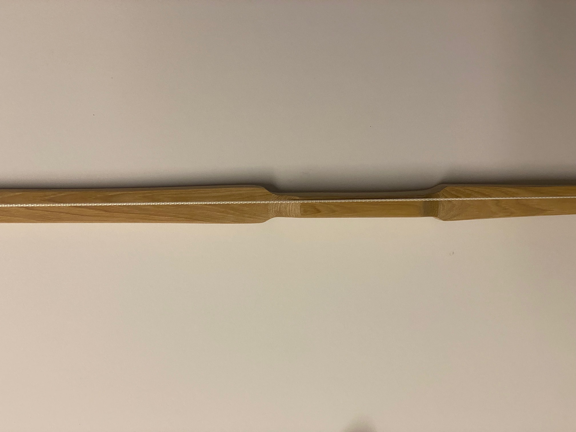

Servus, ja sieht gut aus, wie dick ist er an den Enden?

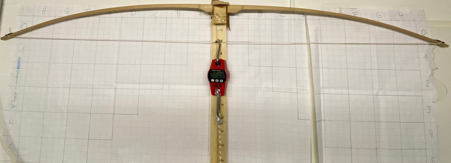

Liebe Beide
Wow! danke für die Blumen *klein-wenig-stolz-bin*
@Markus: Aktuell habe ich bei 18" und 27.8 Pfund am Stock mit Rolle bereits etwas Mühe, gleichmässig zu ziehen. Sind da 50# nicht absehbar zu viel? Ich habe ja keine Erfahrung?
@Thomas: Wie von Dir gesagt, habe ich die Bereiche ab F gar nicht mehr weiter bearbeitet

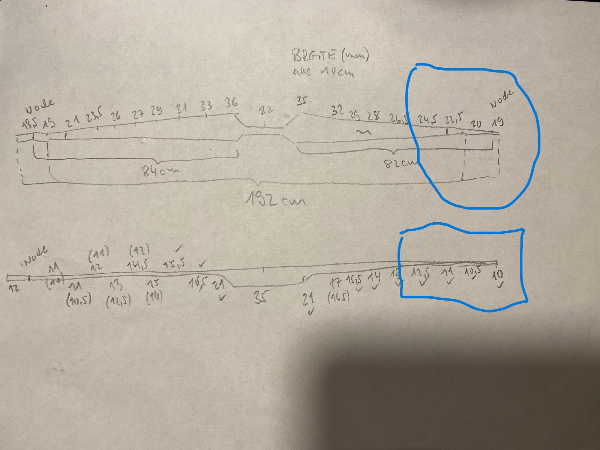

Die Endbereiche (blau umkreist - beidseitig sollen ab Bereich F markieren) sind also unverändert gültig Wurfarm links
Breite = 18.5 mm
Dicke = 12mm
Wurfarm rechts
Breite = 19 mm
Dicke = 10mm
Ich denke, die Wurfarme müssten in der Breite noch etwas angepasst werden, d.h. der rechte Wurfarm zu den Tips gleichmässig
anpassen? Die Sehne hat sich mit der Standhöhe der Mitte etwas angenähert, weicht aber noch etwas ab. auf welcher Seite müsste ich am Wurfarm 1mm abnehmen? Sehnenabweichungsseite oder der Gegenseite?
Soll ich nun dazu übergehen, an beiden Wurfarmen mit der Ziehklinge über den ganzen Wurfarm langsam Material entfernen um den Bogen zu schwächen? Falls korrekt, wie ist das vorgehen?
3-4 Durchgänge pro Armseite, danach wieder auf den Tillerstock und den Bogen 30x ausziehen und das Verhalten kontrollieren?
Breite = 18.5 mm
Dicke = 12mm
Wurfarm rechts
Breite = 19 mm
Dicke = 10mm
An den Enden kannst du noch die Breite reduzieren, mach mal auf 15 mm aber achte darauf dass die Sehne im Griff schön mittig verläuft, auf der Seite der Nocke wegnehmen sodass die Sehne in die Griffmitte wandert, in der Dicke an den Enden nichts wegnehmen.
Hast du schon festgelegt was oben und unten ist.
Bei der Länge von 184 cm würde ich auf jeden Fall um die 45# anpeilen, wenn du nur 35# willst dann ist er zu lang, da hast du zuviel Masse, das wird eine lahme Ente.

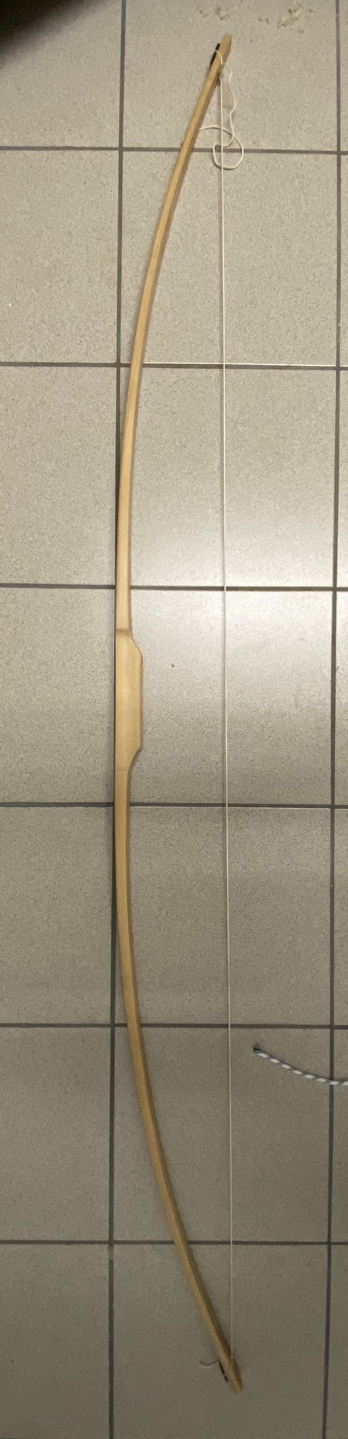

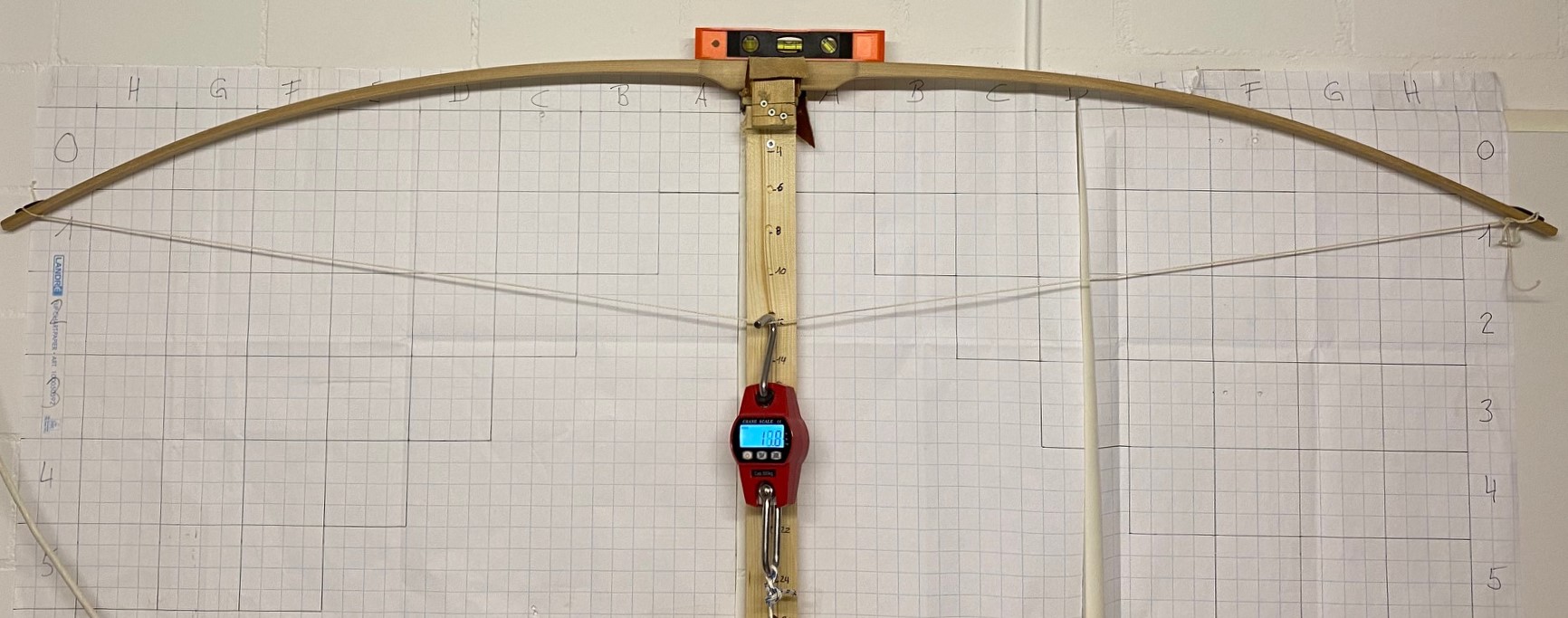

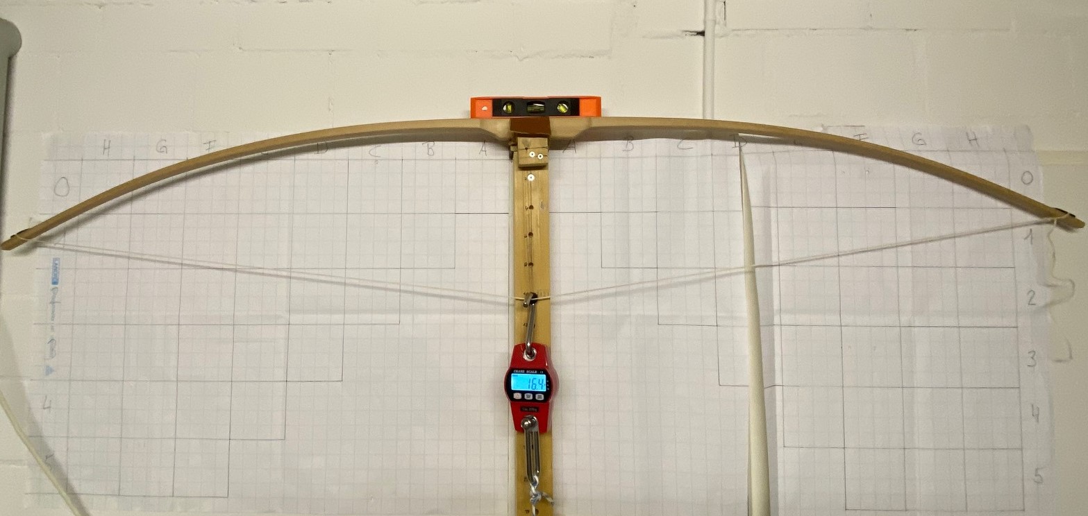

Auf welcher Seite muss ich etwas wegnehmen? Auf derjenigen, auf welcher die Sehne abweicht oder auf der abgewandten Seite?
Das Bild ist vom 26.11. - aktuell ist die Abweichung mit Standhöhe geringer, aber für das Verständnis<<.
Nach meinem Verständnis ist die (auf dem Foto) rechte Seite, zu welcher hin die Sehne abweicht, stärker.
Also müsste ich auf dieser Seite Material abtragen, ist das korrekt?
Material müsste ich dann im gesamten letzten Drittel abtragen, damit es gleichmässig bleibt?
Oberer / unterer Wurfarm: der rechte Wurfarm ist meines Erachtens stärker wie mir scheint und er ist rund 2cm kürzer
damit wäre der rechte nach meinem Verständnis präferiert als unterer Wurfarm, ist das korrekt?
Betreffend Stärke des Bogens: Ich bin jetzt bei einem Auszug von 18* und sollte auf 28 kommen. Wie ist das weitere Vorgehen? Einfach weiter ausziehen geht ja nur, wenn ich gleichmässig Material an beiden Wurfarmen abtrage und den Bogen langsam an die 28 heranführe? Oder verstehe ich das falsch?
Kürzen des Bogens: um wieviel müsste der gekürzt werden und wann spätestens müsste dieser Entscheid gefällt werden? für den Fall dass ich die Kraft doch nicht ziehen kann um die 28 zu erreichen, wäre dies mE eine valable "exit-strategie"

Um gleichmäßig Material mit der Ziehklinge abzunehmen bedenke, dass es nicht damit getan ist, von den Fades bis zu den Tips die gleiche Dicke herunterzunehmen!
Zur Sehnenlage im Griff mit Bezug auf das letzte Bild, auf der rechten Seite nur an den Enden 0,5 cm in der Breite wegnehmen.
Den Bogen kürzen wäre schade, schau mal was rauskommt, zieh mal mit 35 # und schau wie weit du da bist.
Und ja der kürzere WA nach unten.
Für 35# Zuggewicht und 28“ Auszug würde ich bei diesem Design eine Länge von 176 cm empfehlen.
Bau dir einen leichteren aus Hasel, das Tunier startet ja in Kürze. Da hast du in ein paar Wochen einen leichten Bogen.
