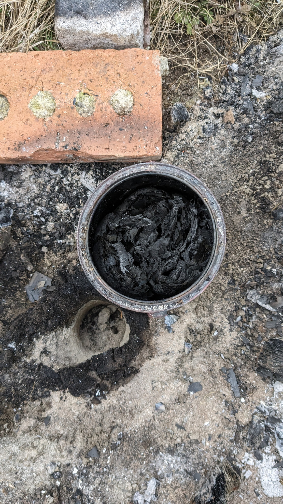

Von Anzünden bis ausbuddeln so ca. 2,5h. Ich hab nachgelegt bis ein schönes Glutbett vorhanden war, dann abbrennen und zum Teil ausglühen lassen.
Das nächste mal lege ich gleich einen Stein drauf. Bis ich gemerkt habe, dass die Dose offen ist, ist mir bestimmt einiges an Teer verbrannt.
Der Stein muss schwer sein, die Gase bauen ganz schön Druck auf.
Vielleicht reicht es auch, das Loch im Boden größer zu machen.
Ich hab 470g recht frische Rinde verwendet. Leider habe ich vergessen den Auffangbehälter zu wiegen und kann deswegen keinen Ertrag nennen. Aber ich bin mit der Menge sehr zufrieden.

Und wie ist die Konsistenz? Sieht auf dem Bild recht flüssig aus. Vermischt man das Pech jetzt noch mit Asche/ zerriebener Kohle? Glaub sowas mal gelesen zu haben.

Als er warm war, war er sehr flüssig, jetzt bei Zimmer Temperatur wie Honig. Hätte eigentlich gedacht, es wird fester...
Sollte ich es nochmal versuchen, werde ich zuerst den Bast von der Rinde komplett entfernen und schauen ob der Teer dadurch fester wird.
Das mit der Asche habe ich auch schon gelesen, habe das aber nicht genauer recherchiert.
Ich möchte den Teer als Finish verwenden, nicht als Kleber 😁

Durch immer wieder kochen und rühren wird er fester. Dauert aber ziemlich lange. Ich bin selbst noch in der einkochphase. Meiner ist nach ein paar Stunden schon deutlich fester geworden, darf beim nächsten Lagerfeuer aber noch mal nachköcheln. Laut YouTube Video verliert der Kleber an Klebekraft durch Asche.

Noch ein Tipp, stell dir gleich ein leeres Marmeladenglas oä bereit. Wenn der Teer noch richtig warm ist, kann man ihn einfach umfüllen. Ich wünschte ich hätte ein Glas dabei gehabt und hätte mir den stinkenden Auffangbehälter nicht ins Auto stellen müssen :D

Wird er nicht. Das Ergebnis der Destillation ist das flüssige Birkenteer. Nur durch mehrmaliges oder längeres Erhitzen entsteht daraus das feste Birkenpech. Es ist aber ratsam, das Erhitzen im Freien zu machen, oder den offenen Behälter auf den langsam erkaltenden Werkstattofen stellen und den Raum verlassen. Die beim Reduzieren entstehenden Dämpfe sind GIFTIG.

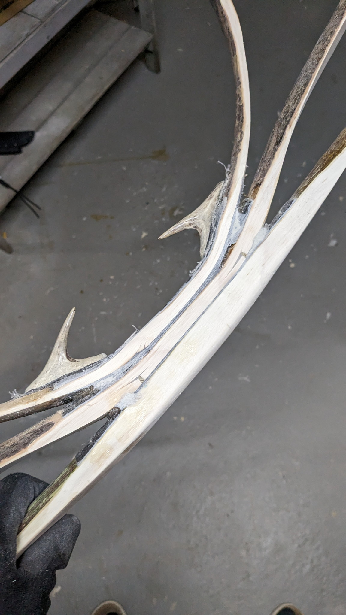

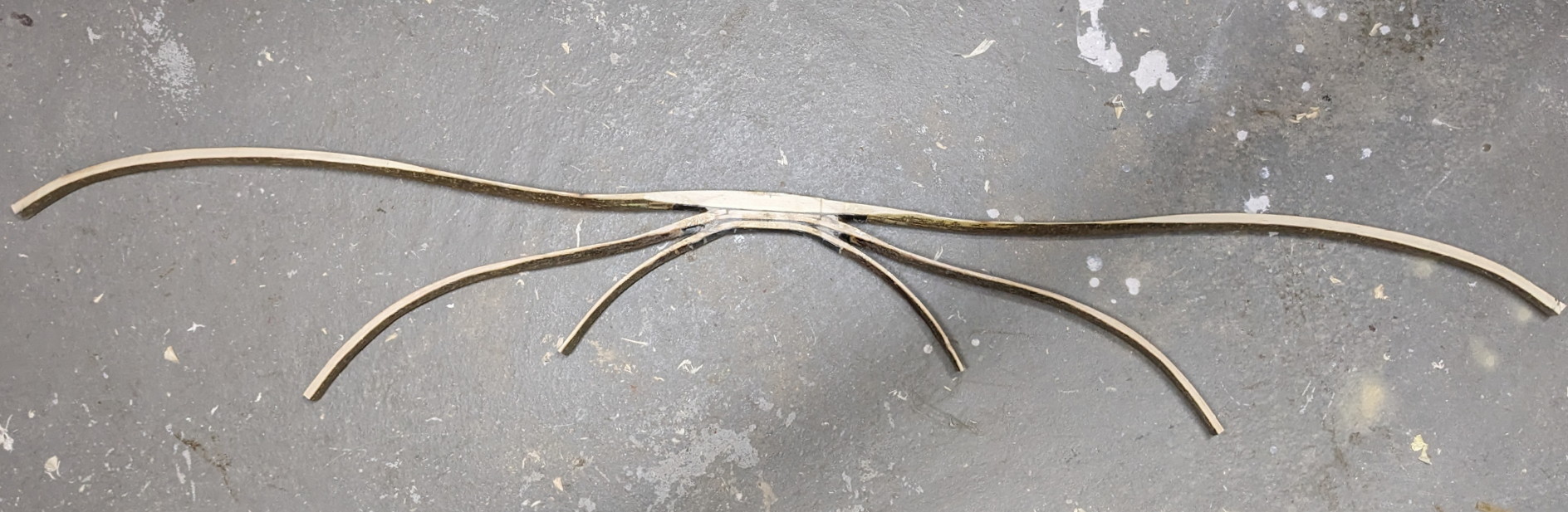

Weiter ging's
Alle Bögen etwas abgelängt

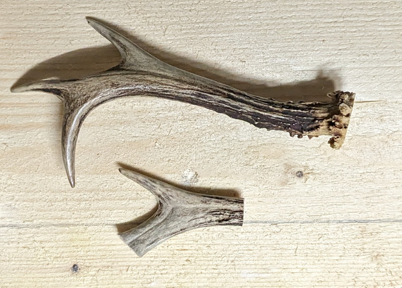

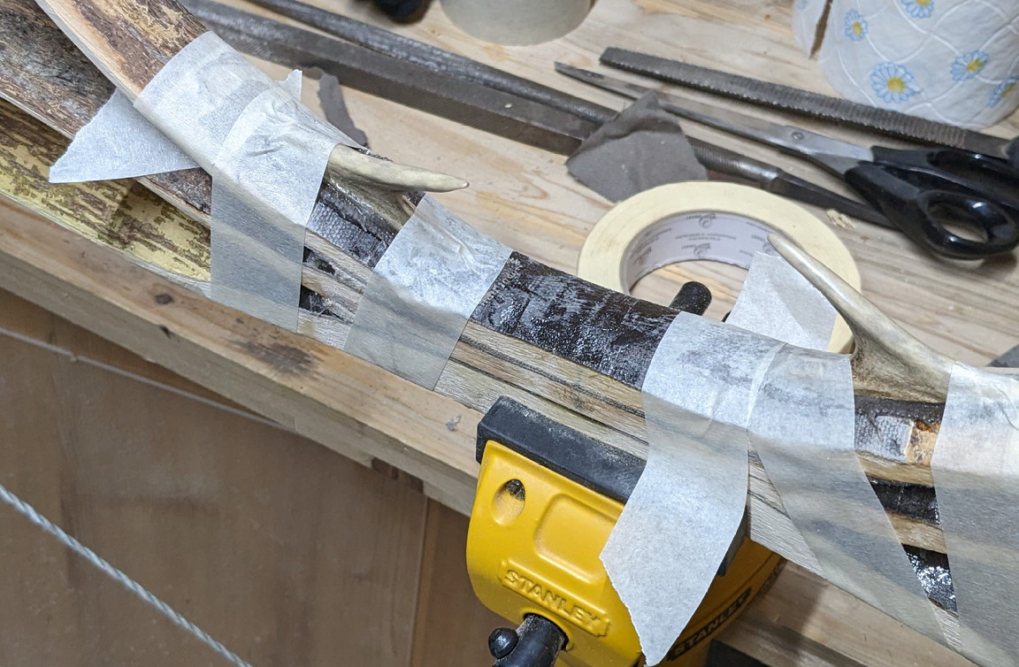

Geweih für die Kabel Einhängung

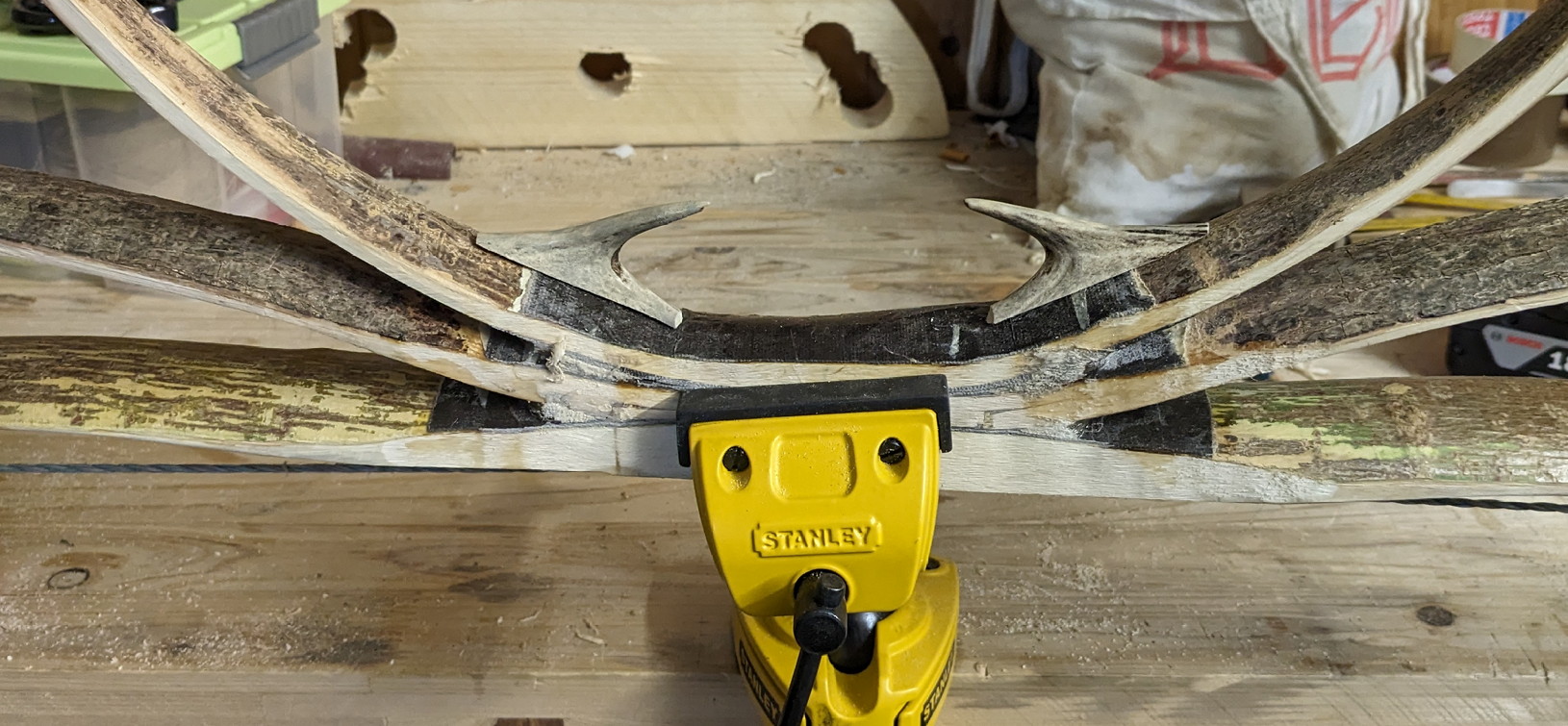

Platziert
Platziert
Geklebt
Geklebt

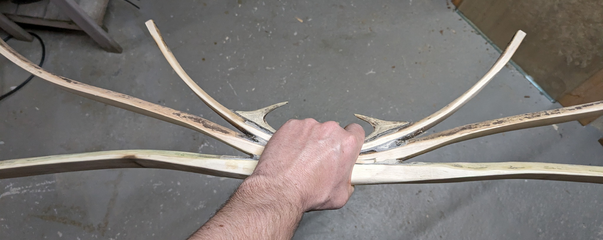

Griff verschliffen
Griff verschliffen
Geil
Geil

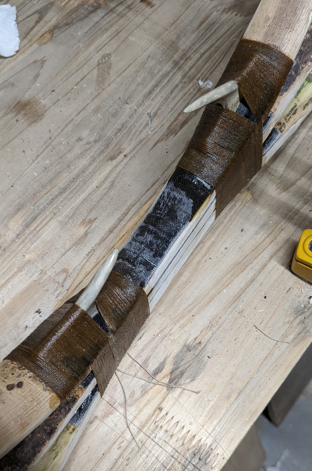

Leder als Sichtschutz
Gewickelt
Gewickelt
Beiträge: 6751
Hat gedankt: 267 Mal
Hat Dank erhalten: 389 Mal
Re: Saplingbow 17, fka, Hasel, Hartriegel
Das Teil wird immer abgefahrener 👍😮
Sieht bis jetzt alles klasse aus
Beiträge: 8874
Hat gedankt: 1174 Mal
Hat Dank erhalten: 201 Mal
Sieht mega aus! 🥰
Habs mir bisher größer vorgestellt.... mit Deiner Hand wird die Größe, bzgl Kleine deutlich....
Beiträge: 1576
Hat gedankt: 67 Mal
Hat Dank erhalten: 106 Mal
Da bin ich echt mal gespannt, musst jetzt halt echt Gas geben ;)
Beiträge: 2475
Hat gedankt: 208 Mal
Hat Dank erhalten: 307 Mal
Sieht geil aus mit dem Geweih :D

MrCanister123 hat geschrieben: 13.02.2025, 08:18 Da bin ich echt mal gespannt, musst jetzt halt echt Gas geben ;)
Ja wird super knapp...
Ich hab die Wicklungen noch zugeschmiert.

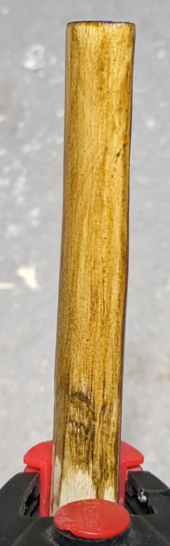

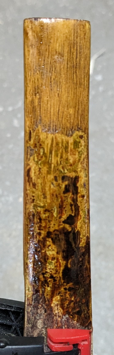

Hier ein Test, wie sich Birkenteer als Finish macht. Mir gefällt die Farbe. Mal sehen ob das klebrig bleibt oder nicht...
