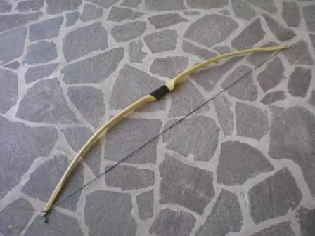

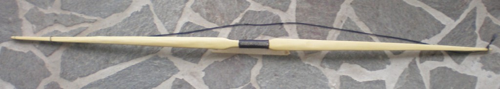

Nachdem ich durch Zufall auf eure Seite gestoßen bin und mir Unmengen an Informationen geholt habe, möchte ich auf zeigen, was daraus hervorgegangen ist:
Holunderbogen, Länge 63", 38#@28"
Breite 40 mm, verjüngt auf 9 mm an den Tips
Der Rohling hatte etwa 2,5", der jedoch beim Tillern schnell verschwunden ist (ich war wahrscheinlich zu ungeduldig - zu feuchtes Holz). Jetzt hat der Bogen nach sicher 1000 Schuss etwa 3/4" Set (vor dem Aufspannen). Nach dem Abspannen etwa 1 1/4".
Über Kritik jeder Art würde ich mich freuen.

Schaut klasse aus
Sehr gute arbeit, vorallem wenns der Erste ist!

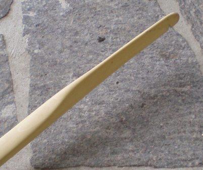

Die Tips schauen ein wenig massig aus, aber laß sie mal ruhig so wie sie sind falls kein Handschock zu spüren ist.
Echt gute Arbeit, Hut ab ! mein erster sah bei weitem nicht so gut aus , weiter so!
Ein Foto von der Frontalen wäre noch schön.

Vorerst danke für die positiven Rückmeldungen.
Er ist eigentlich der zweite Bogen. Mein erster hatte ein Hanfbacking, das jedoch, wie es sich herausstellte, morsch war - überstand nicht einmal einen Auszug von 15" und ist über dem Rücken gebrochen. Aber das gehört wahrscheinlich dazu.
Die Tips sehen nur so massiv aus - die haben einen dreieckigen Querschnitt. Werde sie aber noch nachbearbeiten. Handschock hat er so gut wie keins. Weitere Fotos folgen (Frontansicht, Tips).

Toll geworden, bin immer wieder erstaunt, was manche Anfänger schon so auf Anhieb hinkriegen...
Gratuliere!

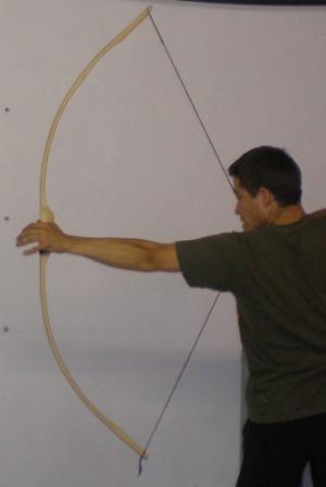

Der untere WA biegt perfekt, der obere WA könnte noch minimal nachgetillert werden, und zwar in der oberen Hälfte, (wenn man sich den verjüngten Bereich wegdenkt). Da ist er, im Vergleich zum Rest und zum Unteren, etwas steifer. Überhaupt scheint der Obere der steifere zu sein, aber da können die Bilder auch täuschen!
Miss mal (auf Standhöhe) den Abstand Bogenbauch-Sehne bei beiden WA, jeweils da, wo der Griffübergang zum WA aufhört. Tippe, der untere hat 5 mm mehr - sollte aber 3 - 5 mm weniger sein...
Wenn ja, oberen WA nachtillern. Hat der untere korrekt weniger, so lassen!
Ach ja: Willkommen in der FC - und im "Club der Bogenbauer"!!
P.S.: Besonderes Lob für die saubere Verarbeitung!
Gratuliere!

gefällt mir ausgesprochen gudd.
sach mal, wie dick war das Stämmchen ?
hast du den 1.Ring unter der Rinde als Rücken genommen ?

reschpekt! sich solches koennen anzulesen ist beeindruckend.
als anregung (und nicht als kritik, zumindest nicht als destruktive
): du scheinst von holmegaard/mollegabet/andaman boegen inspiriert worden zu sein. wenn ja, koennte das verhaeltniss hebel zu biegebereich in richtung hebel verschoben werden. sprich, hebel laenger machen (nicht biegebereich kuerzen

sauber, da kann ich mich meinen vorrednern nur anschliessen.
bei der länge bzw. kürze und dem relativ kurzen biegebereich finde ich den set auch im normalen bereich.

Wow! Danke für die Kritiken und Anerkennung!
@Rabe: Stimmt, der Abstand Bogenbauch-Sehne ist genau so, wie du geschätzt hast - Respekt! Das war ursprünglich umgekehrt (so wie es sein sollte) - ich werd. ihn nachtillern. Danke für den Hinwweis!
Der steife Bereich im oberen Wurfarm war so vorgesehen - da befindet sich einer dieser s.g. Knäste (auch wenn die Verdickung nur klein ist). Ich wollte nichts riskieren.
@Arcus: Der Holunderstamm hatte beim Fällen etwa 7cm Durchmesser. Ja, das ist der erste Ring unter der Rinde.
Bez. Verdickungen: Wie ich schon oben angemerkt habe, hat auch der eine kleine Verdickung. Den hab ich nur mit viel Zufall in unserem Wald gefunden (beim Holzfällen, wie passend). Der erste ist mir an einer begradigten Verdickung (mit morschem Hanfbacking) gebrochen, wie oben erwähnt.

@fuchs: wahrlich nicht massig die Enden .Gut!
@Skerm: Na dann merk Dir mal wo sie sind , so fürn Winter ,, fürs nächste Sapling Tunier
