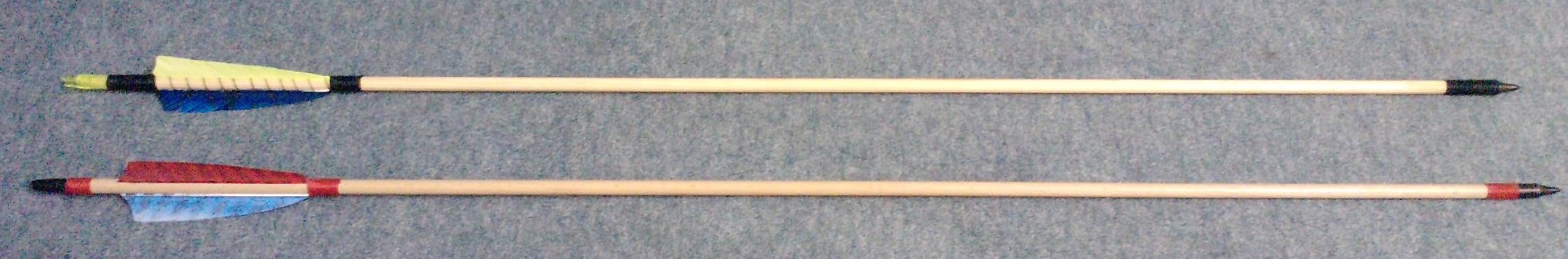

Re: Pfeile lackieren?
Hallo
Wie oben schon angesprochen, darüber gibt es viele verschiedene Meinungen, ich für meinen Teil nehme Baumarktklarlack (stoßfest und wetterbeständig)!
Das sieht dann so aus:
Gruß D.
Gruß D.
