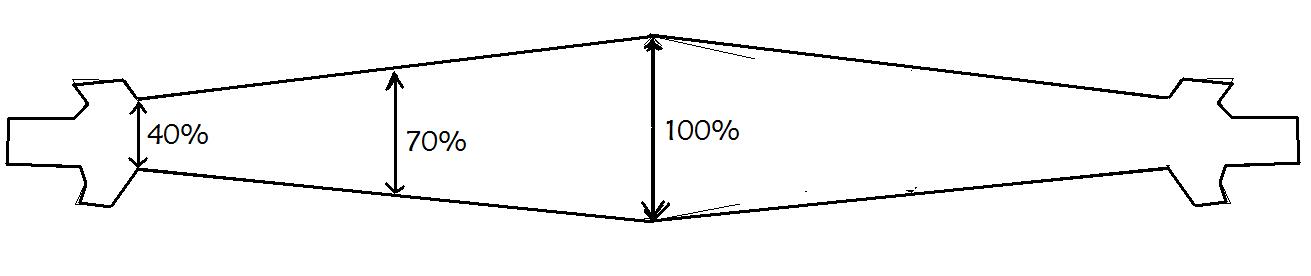

Ich baue grade eine Armbrust und bin nun bei den wurfarmen die aus einer Blattfeder gebaut werden angelangt. An diesem Punkt gehts allerdings auch nicht wirklich weiter da ich die höhe ja enorm abschleifen muss (ich habe mich an Spinnewert's Angaben gehalten, möchte aber noch einmal sichergehen, dass ich sie richtig verstanden habe. Desshalb habe ich eine grobe Skizze beigefügt.) Das eigentliche Problem ist das der Federstahl nunmal sehr hart ist, aber keine Hitze abkann...im Moment schleife ich mit einer Flexschleifscheibe immer zwei mal rüber, wische dann mit einem nassen Lappen zur Kühlung über und das immer so weiter.
Das geht verdammt langsam desshalb jetzt zur eigentlichen Frage: Gibt es eine Möglichkeit den Stahl effektiver abzutragen??

hallo,
zur frage: nein. also zumindest nicht, ohne dem stahl plump gesagt seine "härte" wieder zu entziehen, was ja bei hitzeeinwirkung passiert. allerdings ist es kein problem den stahl nachträglich nocheinmal anzulassen und neu zu härten.
das heisst wenn du keine lust auf 40 stunden langsame flex-arbeit hast, kannst du das ding auch ohne auf die temperatur achten zu müssen wegflexen und danach nochmal härten. wenn du das selber nicht kannst wird es allerdings schweirig, denn härtereien schmeissen für einzelstücke ungern ihre öfen an, und wenn wird das recht teuer.
vom prinzip her hast du also eigentlich falsch angefangen, wie so viele andere auch.

Hallo auch,
vielen dank für die Antwort, selber kann ich nicht härten(habs mal nach einigem rumstöbern im Internet versucht an einfachen eisenstreifen aber dazu brauch man anscheinend etwas mehr praxiswissen, die eisenstreifen warn zwar schön blau aber nich wirklich härter^^) also wirds wohl wirklich noch einige wochen dauern bis ich die wurfarme fertig habe=(. allerdings werde mich noch einmal an einen befreundeten schmied wenden, vieleicht kann der mir weiterhelfen.
zu deinem lezten satz: inwiefern falsch angefangen?(was habe ich falsch gemacht)

du hast mit dem schon gehärteten stahl angefangen. normalerweise beginnt man mit unbehandeltem stahl, formt ihn, und erst dann wird er gehärtet. vermeidet eben dein problem

nunja eins führt zum andern, ich kann nicht härten und habe wenig möglichkeiten stahl zu bekommen da nehm ich mir doch lieber gleich einen geeigneten bogen und hab dafür mehr arbeit ^^
