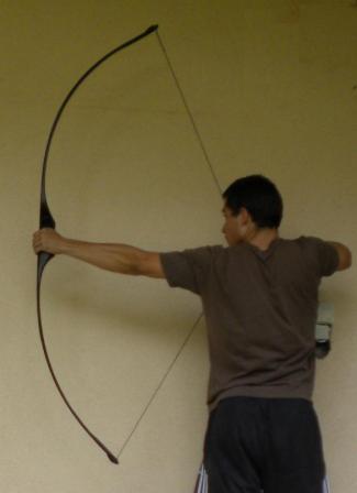

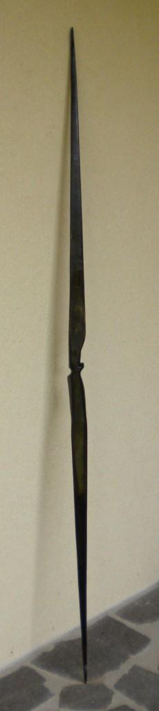

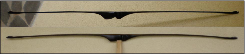

Hallo zusammen!
Mein neuer Bogen ist fertiggestellt. Der Stave stammte von Steilpassfänger, war sehr gerade (leichtes Richten mit der Heißluftpistole war trotzdem notwendig) und hatte dünne Jahre (etwa 2 bis 2,5 mm). Nach dem Bodentiller habe ich den Bogen mit etwa 4 cm reflex augespannt und pro Wurfarm 1/2h getempert.
Es wären 40-45# angepeilt gewesen, leider hatte er schon vor dem Einschießen nur mehr 35#, da sich beide Wurfarme anfangs seitlich verdreht haben und ich mehr als ich wollte wegnehmen musste. Jetzt läuft die Sehne über beide Wurfarme wunderbar in der Mitte.
Der Griff ist aufgeleimt und so wie die Tips aus Zwetschgenholz. Den fertigen Bogen habe ich noch schwarz gebeizt. Die weiteren Daten (nach etwa 300 Schuss):
- 30#@28",
- Länge 176 cm,
- Wurfarme von 45 mm bis auf 6 mm bei den Sehnenkerben,
- Dauerset <1 cm, direkt nach dem Abspannen beträgt der Stringfollow etwa 4 cm.
Mir ist bewusst, dass sich der obere Wurfarm über einen kurzen Bereich zu stark biegt. Da er sich aber wunderbar schießen lässt und die Biegung gleichmäßig verläuft, habe ich ihn vorerst so belassen.
Über Bewertungen, Kritiken, Verbesserungsvorschläge würde ich mich freuen.
Mfg Andreas

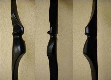

Sehr schöner Bogen, gefällt mir gut. Allerdings hätte ich den Griff und die Tips nicht auch noch schwarz gemacht (oder ist Zwetschge nicht so aufregend?) aber das ist wohl Geschmackssache.

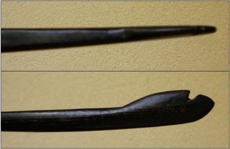

@ Pfuscher0815: Die Tips wollte ich Natur lassen, leider ist mir die Beize teilweise darübergeronnen.

der obere wurfarm biegt zu stark weil der untere wurfarm zu stark ist. jeweils für sich gesehen find ich den tiller der wurfarme recht gut.

die tips find ich persönlich zu lang und wurstförmig
aber sonst gefällt er mir ganz gut.
bei dem bild auf standhöhe sieht man wohl recht gut was tomtux beschreibt: unterer wurfarm stärker als oberer. solle zwar auch so sein, nur etwas weniger ausgeprägt.
lg, falti

wg. Farbe: Also ich mag ihn so!
Der Griff ist toll gelungen!!
wg. Tiller: Oooch, hab schon schlimmere gesehen (auch bei mir selber, hihi)...
Das passt scho'... Wenn er keine Kompressionsbrüche bekommt, behältst Du Recht!
Den Gedanken "Der bleibt jetzt so, nicht noch durch "Übereifer" versauen" kenne ich gut!
Meistens ist das richtig... Und wenn nicht, gilt: "Auch andere Bäume haben schöne Stämme!"
