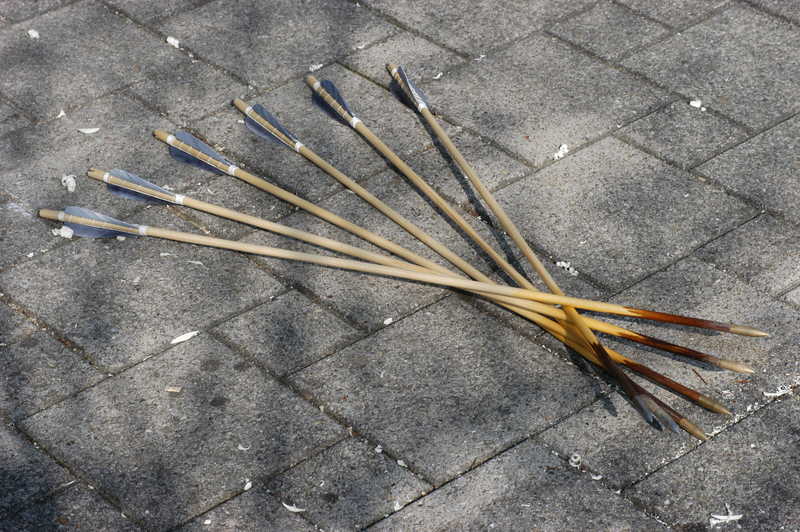

Ich habe mir mittlerweile eine Arbeitsfolge angewöhnt, die für mich am effektivsten ist.
In einem "Papp-Standrohr" habe ein Bündel Rohschäfte.
In einem anderen stehen stets 6 Stück geölte und getrocknete Schäfte
Wieder in einem anderen stehen 6 Stück halbfertige Pfeile ohne Federn. d.h. Geölter Schaft mit Nock, Spitze, und zur Kennzeichnung, meine individuellen Farbringe mit edding paint.
Wenn nun meine Fertigpfeile zur Neige gehen, lege ich meine 6 Halbfertigpfeile in's 6-fach JoJan. und setze die ersten 6 Federn mit Saunderskleber auf. Dieser Kleber härtet zwar erst innerhalb 20 min an, ich habe aber in der Zwischenzeit genug zu tun.
In der Klebertrockenzeit nehme ich trockene Schäfte und stelle sie 2 x 2min in meine Beölvorichtung (einseitig verschlossenes Rohr mit Leinölfirnis/Balsamterpentin Mischung 3:1). 10 Min abtropfen lassen und den Rest mit Küchenkrepp abwischen.
Wenn die Schäfte richtig durchgetrocknet sind kann der Nock ohne Haftungsprobleme auf die Anspitzung geklebt werden. Auch die Bemalung mit edding paint haftet sehr gut und verwischt nicht.
Damit die restliche Wartezeit auch noch ausgenutzt wird, spitze ich meine geölten/trockenen Schäfte, klebe den Nock auf, säge die Schäfte auf Länge, schraube die tophat Spitzen auf und male meine Kennzeichnungsringe.
Sollte immer noch Wartezeit übrig sein, werden die Federn von geprochenen Pfeilen entfernt (Microwelle) und geschliffen. Der Saunderskleber löst sich bei 13 sek. und 800 Watt, und die Federn können einfach abgezogen werden.
Der verdünnte Leinölfirnis hat den Vorteil, daß er tiefer einzieht. Als vertretbaren Nachteil, nehme ich in Kauf, daß ich öfters einmal "Nachölen" muß. Dazu wir unterhalb der Federn eine Wäscheklammer gesetzt und der Pfeil mit der Spitze voran in das Öltauchrohr gehängt. Danach abtropfen und abwischen wie oben.
Sobald die 3 x 20 min Wartezeit fürs Feder kleben vorbei sind, habe ich wieder meine vorbereiteten Schäfte für die nächste "Fertigung".
