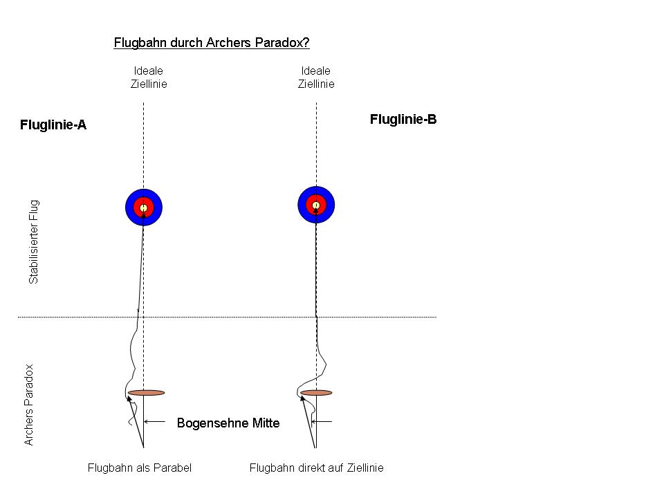

Flugbahn Archers Paradox beim Primitiv Bogen (Ohne Bogenfenster)
Anbei 2 Flugbahnen -Welche kommt in der Praxis wirklich vor?
Flugbahn-A (Parabolkurve)
7
24%
Flugbahn-B (direkt Linie)
22
76%
Insgesamt abgegebene Stimmen: 29
kawarh
Beiträge: 16
Registriert: 05.11.2005, 21:33
Beitrag von kawarh »
Hallo Bogenfreunde,
nach meinem  Thread mit der  Bogenfensteranfrage bei Traditionellen Bögen/Primitiv Bow, welche zu  etwas Diskussion in der Verständigung des Archer Paradox  geführt hat, möchte ich nochmals das Thema aufgreifen um genau zu wissen, wie der Pfeilflug bei einem primitiv bow ohne Schussfenster fliegt.
Gegeben vorausgesetzt: ein primitiv Bogen (Holz) Ohne ausgearbeitetem Schussfenster, ideal passender  Spinewert des Pfeiles zum Bogen liegt vor.
Welche Flugbahn nimmt der Pfeil? A odr B? (siehe Skizze)
In beiden Fällen wickelt sich der Pfeil  um den Bogen.
Flugbahn A beschreibt mehr oder weniger eine Parabel und bei Flugbahn B wird sich die Flugbahn nach der Stabilisierung des Pfeiles auf die ideale Ziellinie bewegen.
In den  Lehrbüchern  wird i.d.R  Flugbahn B  probagiert, ich tendiere aber mehr zur Flugbahn-A. Mal sehen ob ich wirklich allein mit meiner Meinung bin.  ;)
Lasst uns mal  abstimmen und weiter konstruktiv diskutieren.
mfg kawarh

Also rein physikalisch halte ich A für nahezu unmöglich. Somit B!

Macht nur Sinn, wenn du den geometrischen Mittelpunkt des Pfeils betrachtest. Und da kommt nur B in Frage.
Wenn du allerdings den Schwerpunkt des Pfeils betrachtest wirds heiter  ;D ;D , der bewegt sich nämlich annähernd auf der gestichelten Linie :o

Wie ich schonmal erklärt habe ist die Flugbahn B ungefähr die Richtige.
Wenn wir das hier schon so auseinander brechen müssen, dann fangen wir mal ganz von vorne an ;)
Also gegeben ist ein Pfeil mit einer bestimmten Länge, einer bestimmten Masse, und einer bestimmten Masseverteilung zwischen Spitze und Nock. Ausserdem eine entsprechende Biegesteifigkeit.
Beim Abschuss des Pfeiles wird Dieser gestaucht, bedingt durch seine Masseträgheit.
Er wird (zumindest an der Nock) genau in Richtung Bogenmitte beschleunigt (sofern die Sehne genau über der Bogenmitte verläuft) Da die Spitze nicht auf der Linie Richtung Bogenmitte liegt wird der Pfeil verbogen, und zwar mit der Mitte des Pfeilschaftes vom Griff weg. Die Spitze selbst wird, weil sich der Pfeil aufgrund seiner Masse und Länge nicht einfach um sich selbst drehen mag, ebenfalls auf der Linie von Sehne über Bogenmmitte zum Ziel hin beschleunigt.
Kurz nach dem Lösen der Sehne hebt sich also der Pfeilschaft vom Bogengriff zur Seite ab. Nock und Spitze bewegen sich Richtung Ziel. Der Pfeilschaft wird verbogen und beginnt mit einer bestimmten (durch Masse, Länge und Steifigkeit gegebenen) Frequenz zu schwingen. Diese Frequenz hat im Idealfall, also bei passendem DYNAMISHEN Spine, genau die Wellenlänge, die der Länge des Schaftes entspricht.
Dadurch bildet sich eine stehende Welle im Pfeil, wodurch der Pfeilschaft zwischen Nock und Spitze hin und her schwingt, Spitze und Nock sich aber nicht bewegen (ausser Richtung Ziel)
Durch die vom Bogen mitgegebene Geschwindigkeit, bewirkt diese Schwingung nun, dass der Schaft sich genau im richtigen Moment um den Griff windet und gleich nach passieren des Griffes wieder in die entgegengesetzte Richtung schwingt. Mit abnehmender Amplitude schwingt der Schaft jetzt immer hin und her, bis sich der Pfeil nach ein paar Metern stabilisiert hat. Er fliegt aber trotzdem immer genau auf der Linie Richtung Ziel.
Deshalb haben verschiedene Bögen mit gleichem Zuggewicht auch verschiedene ideale Spinewerte, weil sie unterschiedlich schnell sein können.
Auch ein 30# Bogen der verdammt schnell ist, kann einen Pfeil mit höherem oder gleichen Spinewert brauchen als ein lahmer 40Pfünder, weil durch die höhere Geschwindigkeit des Pfeiles auch die Schwingung schneller sein muss, damit sich der Pfeil im rechten Moment um den Griff windet.
Ich hoffe das war halbwegs verständlich und hilft, das Mysterium "Archers Paradox" etwas zu entwirren.

Zu dem, immer wieder gern gesehenen Video, muß man Wissen, das es sich um einen 70# Bogen handelt und die Pfeile am Schluß des Films einen Spine von unter 30# haben.
Von den Flugbahnen kommt nur B annähernd hin.

wenn ich mir die zeichungen so ansehe sieht die zeichnung A so aus als würde der pfeil nur bei einer ganz bestimmten entfernung das ziel treffen (können).
ich glaube nicht das sich das Archers Paradoxon mit ein paar einfachen linien darstellen oder erklären lässt. die beschreibung von galighenna lässt ein bischen erahnen wie kompliziert das ding eigentlich ist. die seitwärtsbewegung der sehne wird z.b. gänzlich vernachlässigt.
