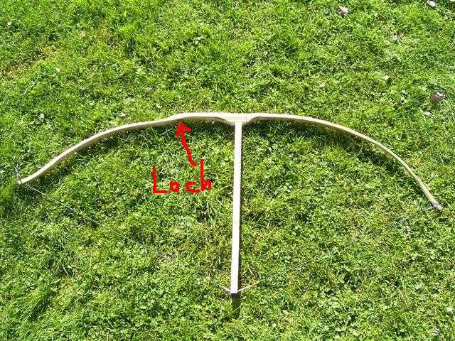

und Nr.2 da hab ich mal gebastelt ::)
Wildpflaume 175cm lang 30# @29"
Pyramidendesign 40mm im Fadeout und 10mm Tips. Leichte Recuves aus Feldahorn mit V-spleiß dran gespleißt und mit Bambus von oben und unten verstärkt ::)
Im unteren WA ist ein Loch :)
Da ich den Bogen erst als Takedown bauen wollte hab ich ihn in der Mitte zersägt gehabt. Das wurde dann aber nichts und so musste ich einen Griff basteln ;D am Bauch Buchenparkett mit Bambus und am Rücken Bangkirai mit Bambus.
Die beiden WA stumpf aneinander gelegt und die Griffteile drangeklebt. Dann noch zur Sicherheit 4 Schrauben durchgemacht. Sieht sch.... schön aus aber es hält.
Pfeilauflage aus Bambus und Bangkirai.
http://img8.imageshack.us/gal.php?g=bastelent.jpg

Beim ersten Bogen biegt sich jedoch der rechte WA deutlich mehr als der linke. Die Hauptbiegezone liegt beim rechten WA ca. 10-15cm vom Griff entfernt. Dort biegt er sich zu stark.
Linker Wurfarm biegt sich in meinen Augen gut.
Der 2. Bogen find ich lustig.
lg the visioner

Ja der biegt da mehr aber der Bogen hält schon 1000 Schuss und Wildpflaume ist ein ganz besonderes Holz.
Snake-Jo kann das sicher bestätigen. Das ist sehr elastisch und auch bei zu starker Biegung gibt es nur Set aber es bricht dann noch nicht.
Hier kannst Du auch sehen warum er da so stark biegt.

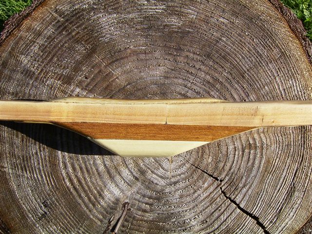

Der Stave wurde mit der Bandsäge zugesägt und da ist er ein bissi dünn. Man erkennt noch die typische Dreieckform von einem Viertelstamm. Mehr "Fleisch" war da halt nicht mehr.
http://img136.imageshack.us/i/fadeout.jpg/

gefällt mir soweit ganz gut, etwas mehr Feinarbeit könnte nicht schaden , einen schöneren Schliff könntest Du ihm noch verpassen und die Rattermarken der Säge entfernen .
Ansonsten sehr gut. :) Schade um den Fehlschnitt an der Bandsäge.
Nr2: Extrem extravagant  ;D...aber, hättest Du Die Schrauben eingelassen und somit versteckt , den Griff etwas beigeformt ,mit einer Raspel, an den Flanken und Fades würde es die Form besser betonen.
Aber was sag ich....also neeeeeee so doch nicht
Also so wird ein schöner Bogen draus in 1h arbeit :
Schrauben müssen weg
und dann machste es so:
Von mir aus auch beidseitig ein Holz und noch eine Wicklung, wenn Du hast aus Pflaume dann haste einen wirklich schönen Charakterbogen mit dem Loch .
Gruß acker

So ich hab den Bastelbogen mal einen 'schönen' Griff verpasst :)
Hab auf 45° abgesägt und verleimt. Dann einen Streifen gerösteten Bambus auf den Rücken aufgeleimt.
Der Griff besteht aus Bangkirai und Holunder. An den Fades sind zur Zierde 1mm dünne Bambusstreifen aufgeleimt.
Der dunkle Punkt kommt von der Kerze worüber ich die Streifen gebogen habe.
Eine Pfeilauflage hab ich auch noch reingeschnitten.
Hab ein bissi nachgetillert aber auf Grund des Lochs ist der Tiller nicht gleichmäßig geworden. Da Wildpflaume das aber locker wegsteckt wollte ich den so lassen.
Schießen tut er und das recht schnell.
Hoffe er gefällt ::)

Na super ! so werden Bogen gebaut :)
Falls Dir das Bambusstück abpoppen sollte, dann mach ein längeres dran, das ein kleines Stück über den Griff geht und dann mit einer Wicklung sichern.
Wenns so hält, noch besser. :)
Stell doch bitte noch ein Bild ungespannt und auf Standhöhe rein.
Eine Frontale mit Loch könnte auch nicht schaden.
