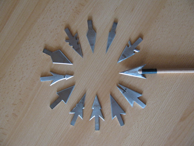

Ich war mal fleißig und habe verschiedene Pfeilspitzen aus einem
Kreissägeblatt gemacht .
(Dank an Faltenhemd rigoros für den tip bei "Orkpfeil")
Habe einfach mal verschiedene Designs ausbrobiert .
Der Schaft ist ein Provisorium aus nem 8er Dübelstab .

Sehen tlw echt fies aus!
Tipp: Die mit dem MITTIGEN Schlitz auch mittig im Schlitz schärfen!

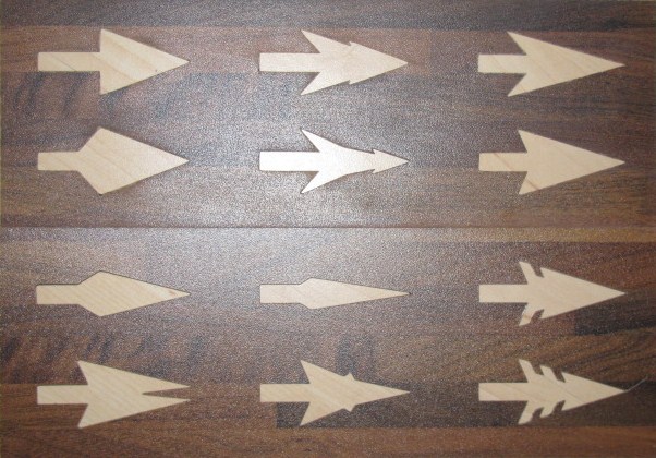

Der Werdegang war folgender :
Bin Schreiner und arbeite oft an der CNC-Fräse . Die läuft schon manchmal
so 2-3 minuten bis ein Programm abgelaufen ist . Also hab ich dann die Zeit
genutzt und die Spitzen Programmiert . Danach habe ich von allen eine Schablone
aus 0,8mm Hpl (Arbeitsplattendekor) ausgefräst .
Schnell noch ein altes Sägeblatt vorm Schrott gerettet und ab nach Hause .
Dort alle auf das Blatt übertragen und mit der Flex (1mm starkes Blatt) los!
Bitte unbedingt eine Schutzbrille tragen !
Ich habe mir einen Splitter ins Auge gejagt ! Der Augenarzt hatte nen Splitter gleich raus ,
musste aber den Rost aus der Hornhaut herausbohren !!
Die spitzen habe ich dann mit ner Feile bearbeitet und werde sie dann im Geschäft
noch feinschleifen und Polieren .
Die Spitze , die in dem Dübelstab steckt wiegt 14 Gramm .
Da ich noch etwas unerfahren bin weiss ich jetzt nicht , ob das zuviel ist .
Aber für Showzwecke taugen sie allemal .

Habe hier noch was :
Ein Bild von den Schablonen . (wer Interesse daran hat kann gernen welche bekommen )

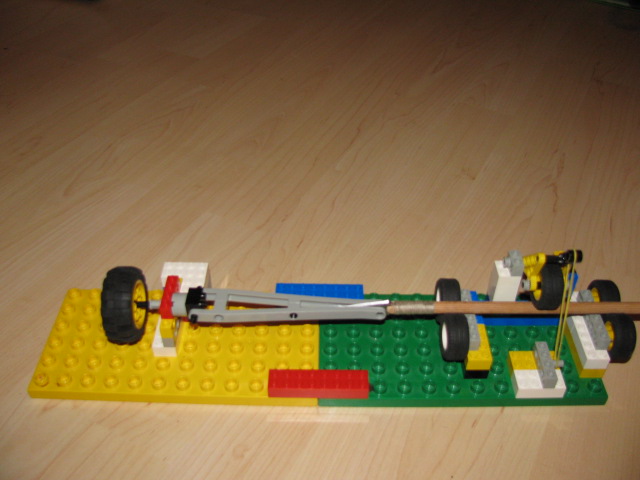

Ich habe die Legokiste meiner Söhne geplündert und ne Vorrichtung gebaut ,
um die Pfeile mit dem dünnen Garn zu wickeln . Funzt prima !

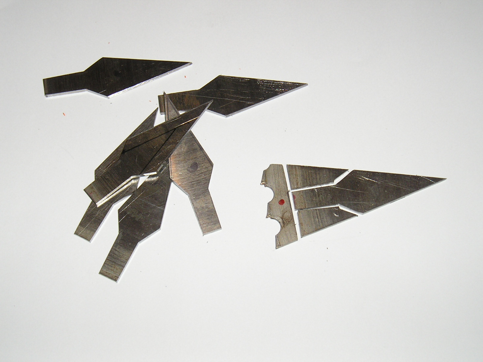

@tommy: Mit Bild 2 stimmt was nicht...

@Rabe : Was stimmt nicht mit dem Bild ?

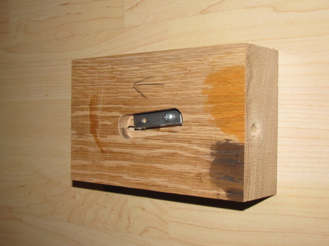

Ich habe ausserdem noch einen Schaftschneider gebaut .
Ich möchte den schweren Spitzen Esche Schäfte verpassen .
Gebaut ist er ganz einfach aus einem Holzblock (hier Eiche)
ca. 18 cm x 11 cm x 5 cm , eingangs ein 10 mm Loch bis zur mitte und ausgangs ein 8,5 mm loch .
Meine schäfte habe ich 9mm x 9mm gesägt und auf 8-eckprofil gehobelt .
das Messer ist übrigens ein gebrauchtes fräsermesser aus meiner Maschine
So kann auch Recycling funktionieren
Das Messer ist schräg angeordnet und schneidet den Schaft gleichmässig auf mass .
Den Rohschaft in eine Bohrmaschine einspannen und mit hoher Drehzahl bis Anschlag
durch . Dann Bohrmaschine am fertigen Ende einspannen (Linkslauf vorausgesetzt) und weiter
im Linkslauf und auf zug voll durch .

ich arbeite gerne mit lego. nachdem meine beiden kinder mädchen sind und bereits in der pupertät hab ich unbeschränkten zugang zu der legokiste ;-)
die pfeilhalterung mittels gummiring gefällt mir.

sehen scharf aus
echt coole dinger
klingt übel mit dem auge
