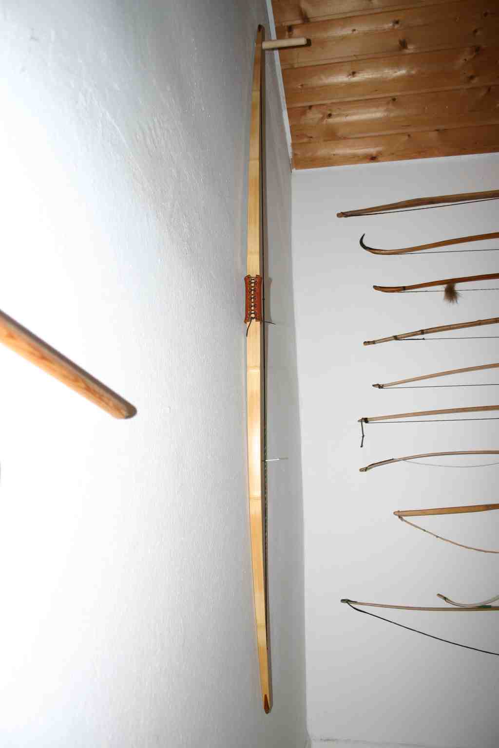

Acker: Anbei Bildchen - sind nur etwas verzerrt. D.h. der Griff ist nicht wirklich soweit unten, wie es aussieht.

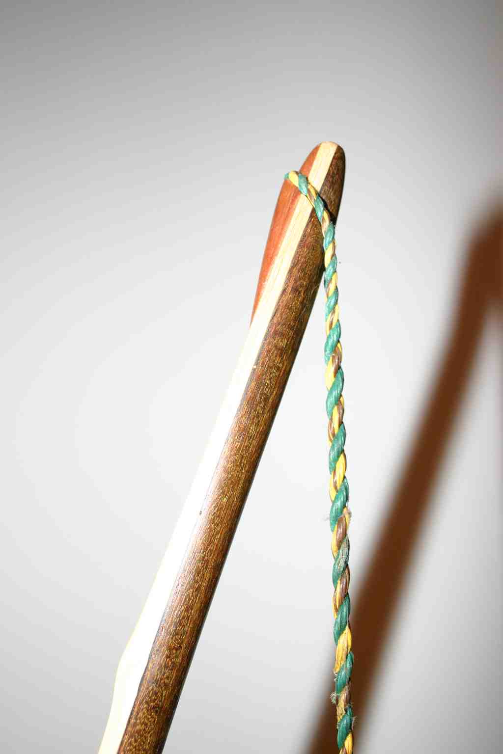

... und noch zwei...
Die wahre Kunst besteht nicht darin, das Ziel zu treffen, sondern in Würde daran vorbei schießen zu können.

Sehr schön
Die Nocken haste sauber hinbekommen und auch sonst sieht er sehr gut verarbeitet aus
Welches Hoz hast Du für die tipoverlays genommen?
Gruß acker
Gruß acker

Das waren noch Bruchstücke meines letzten Massa-Bogens
, bei dem sich ja beim Tillern der Bambus verabschiedet hat.
Schöne Grüße...
Robert

Komisch, mir ist glaub ich noch nie das Bambusbacking kaputt gegangen, das Massa sieht noch schön hell aus, ein Zeichen dafür das der Bogen noch relativ jungfreulich verbaut ist.Das Massa wird mit der Zeit auch dunkel.
Aber der wird ewig halten.
Noch ein Bild im Auszug und dann ab in den Präsithread mit dem schönen Bogen!
Danke, acker
Danke, acker
