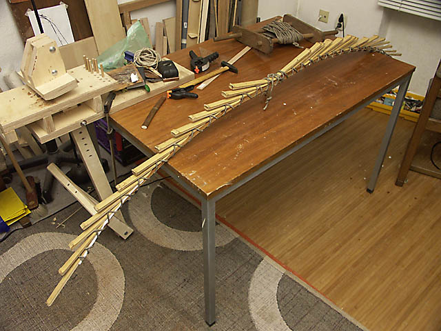

Der Bambus für den Bauch war bei 180° für etwa drei Stunden im Ofen, bis er eine schöne braune Färbung erhalten hat. Der Bambus wurde dadurch sehr hart und spröde, weswegen ich die Enden, nach dem ich dort die Dicken bearbeitet hatte, mit Panzertape gegen Absplitterung schützte. Das kommt beim fertigen Bogen natürlich wieder runter.
Heute habe ich ihn verleimt.
Da der Holzleim bereits eindickte, was ich letztes Mal durch Knübbelchen im Leim merkte, habe ich ihn ein wenig mit Wasser gestreckt und mit der Bohrmaschine umgerührt. Die Leisten habe ich vor dem Verleimen mit einem Schwamm nass gemacht und dann mit einem Tuch abgewischt. Zum einen beseitige ich dadurch Staub und zum anderen zieht der Leim dadurch besser in den Bambus ein. Die Schnur ist diesmal eine alte Wäscheleine vom Flohmarkt. Die ist dick genug, dass die Keile gut darunter kommen. Damit die Schnur den Leim nicht aufsaugt und damit eine innige Verbindung mit dem Bogen eingeht, habe ich sie ordentlich gewachst.
Ich hoffe, dass ich mich mit den Laminatstärken nicht vertan habe und der Bogen die geplante Zugkraft erreichen wird.
In den nächsten Tagen wird weiter berichtet.

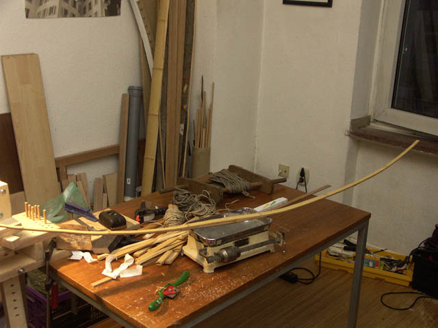

Er ist aus den Keilen und wiegt nach Versäuberung der Kanten zur Zeit 400 Gramm.
Biegeverhalten scheint soweit gut zu sein.
Ich habe ihn mal bis er wieder gerade ist gebogen und ich habe das Gefühl, dass er bereits dicht dran an der geplanten Zugstärke ist. Es ist also Vorsicht angesagt.
Tillern möchte ich nur über die Seiten.
Diesmal möchte ich den Bambus nicht abschaben, sondern mit feiner Stahlwolle überschleifen, um so die Oberflächenstruktur des Bambus zu erhalten. Wenn ich eine Macke nicht ganz heraus bekomme bleibt sie halt drin.

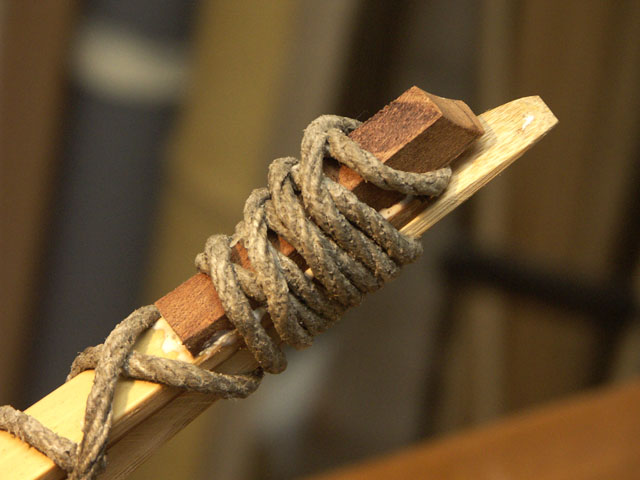

Um die Tips anzuleimen habe ich diesmal zwei Versuche gebraucht.
Zuerst wollte ich sie schlicht mit Klemmen verleimen. Nach ein paar Stunden guckte ich nach und stellte fest, dass Lücken in der Verleimung waren. Also wieder runter damit. Kurz überschleifen um den halb angetrockneten Leim wieder runter zu kriegen und dann habe ich sie mit Keilen erneut fixiert.
Mal sehen ob das reicht.

Die Tips sind nun am Bogen und in Form gebracht.
Es ist unglaublich welche Kräfte man mit Keilen schonend auf ein Werkstück ausüben kann.
Da kann keine Zwinge gegen anstinken.

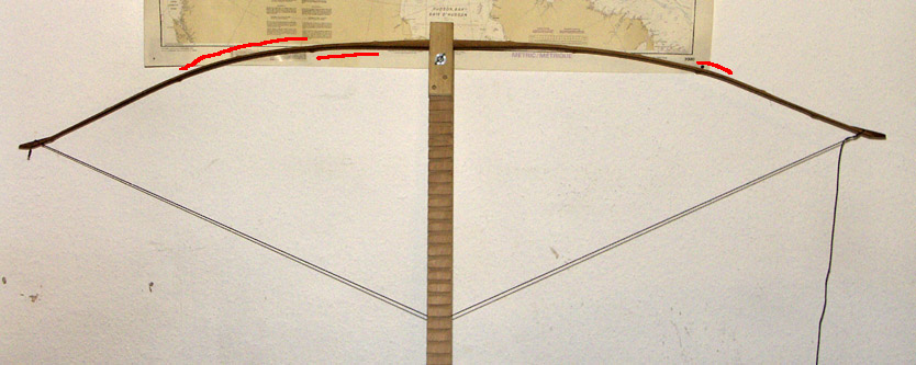

Gestern habe ich mit dem Tiller begonnen.
Beim verleimen des Bogens habe ich mir drei Macken reingeleimt.
Die Fehler sind entstanden weil ich keine Zusatzleisten zwischen Schnur und Rohling verwendet habe. Dadurch konnten die Keile vor allem an den Nodien der Bauchlage nicht sauber anliegen. Beim letzten Bogen habe ich allerdings auch keine verwendet und habe ein gutes Ergebnis erhalten, weswegen ich annahm, dass das diesmal auch klappen würde.
Für den nächsten Versuch habe ich mir PVC Leisten besorgt, die hoffentlich für eine gleichmäßigere Biegung sorgen werden.
Im linken Wurfarm ist der Mittlere Bereich schwächer gebogen, weshalb sich dieser Bereich auf dem Foto weiter biegt. Am Fadeout ist die Biegung dafür einen Tick stärker.
Im Rechten Wurfarm habe ich mir eine Welle im letzten Drittel reingebogen. Da ist nun ein leichter Knick, der sich aber gleichmäßig mitbiegt.
Der Bogen hat bei der im Foto gezeigten Biegung rund 22# Zugkraft.
Der weitere Tiller erfolgt mit verkürzter Sehne.
Die Bogenenden sehen hier sehr gerade aus, sind Abgespannt allerdings am stärksten nach vorne gebogen.

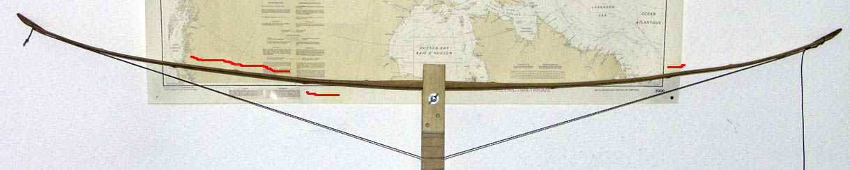

Hier mal ein Foto vom frisch abgespannten Bogen.
Ich habe ihn über Nacht aufgespannt gelassen, damit er sich setzt.
Er hat dann noch 13 cm Reflex.
Dazu werden nach ein paar Stunden noch ein paar cm hinzukommen.
Auch hier habe ich die "Macken" eingezeichnet.
Ich habe mich entschlossen sie im großen und ganzen drin zu lassen, da sie sauber mitzubiegen scheinen.
Wird der Bogen halt ein bißchen "snaky"...
Wie Ihr seht sind die Enden recht stark nach oben gebogen, sind auf Standhöhe fast gerade und werden sich wohl auch bis zum Vollauszug gut mitbiegen.
Eigentlich brauche (und KANN) ich an dem Bogen nicht mehr viel machen, außer an der Zugkraft zu arbeiten, wenn sie viel zu hoch sein sollte.
Ich überlege im Moment, ob ich beim nächsten Bogen auf den letzten 15 bis 20 cm nicht ein paar Recurves mit reinbiegen sollte, die auf Standhöhe gerade nicht anliegen. Die anderen Werte des Bogens allerdings zu belassen. Wie es aussieht scheine ich nämlich gute Werte für die Laminatstärken und den Gesamtreflex getroffen zu haben.
Vielleicht sollte ich meinen Namen in "Der Keiler" ändern... Nur so ein Gedanke...  ;)
