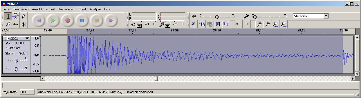

Ich benutze einen MP3-Player mit Aufnahmefunktion. den stelle ich hinter mir auf oder klemme ihn unter den Armschutz. Mit Audacity kannst Du die Aufnahme auf 1000stel sekunden vermessen. Wenn der Sehnenknall und der Einschlag zu hören ist und Du die Schallgeschwindigkeit richtig einrechnest, kommen reproduzierbare Ergebnisse raus. Ich habs über 10 bis 30m mit mehreren Bögen getestet.
Billig und in dem meisten Fällen genau genug!

Ich hab noch nie ein Bild oder eine andere Datei angehängt.
Mal probieren:
Zeitmessung mit MP3:
Sounddatei mit Soundeditor öffnen und vergrößern. Mit der Maus kann man dann von Abschuß bis Einschlag aufziehen. Die Zeit steht dann in der unteren Zeile:
Das Bild zeigt dieses.
In das Excel Blatt kann für 6 Pfeile und 3 Entfernungen die Werte eingetragen werden.
Und ätsch: ich darf kein Excel-file hochladen!
Schick mir Deine eMailadresse per PM, ...
Grüße ullrson
Mal probieren:
Grüße ullrson
Zuletzt geändert von ullrson am 19.12.2009, 18:09, insgesamt 1-mal geändert.
Re: Geschwindigkeitsmesser
Ich hab das mal kurz durchgerechnet.
Nur falls es jemanden interessiert.
Pfeilgeschwindigkeit (Durchschnittlich):
vPfeil = a / b
a = vSchall * dSchütze-Scheibe
b = ( dSchütze-MP3 - dScheibe-MP3 - vSchall * ( tgemessen ) )
tgemessen ist die mit dem MP3-Gerät gemessene Zeitdifferenz zwischen Abschuß und Einschlag.
dSchütze-MP3 ist der Abstand zwischen Schütze und MP3-Gerät.
dScheibe-MP3 ist der Abstand zwischen Scheibe und MP3-Gerät.
vSchall ist die Schallgeschwindigkeit, also ca. 343 m/s laut Wikipedia (wers genauer wissen will, kann ja die angegebene Formel bei Wikipedia benutzen...).
Wenn alles in Meter und Sekunde eingesetzt wird kommt auch schön m/s raus.
Wenn man es in ft/s haben will, einfach nochmal mit 3,28 multiplizieren.
vPfeil = a / b
Hab die MP3 Micromethode heute mal spasseshalber auf dem Platz getestet... lustige Sache aber ernüchternd vom Ergebnis... hätte meine Bögen schneller eingeschätzt.
Messung der Kurve vom Start des Bogenverlass-Sounds bis vors Plock
exportiertes xls aus Apples Numbers anbei zum check der formel... hoffe ich habs richtig getippt
Seide-Backed-Bambus-Backed-Hickory: ca. 153fps (47#@28)
Glas belegter Hill Style: 158fps (53#@28)
Hickory-Backed-Doussie: 161fps (56#@28)
R/D Glasbogen: 164 fps (53#@28)
bei Pfeilgewicht +-30 gramm
