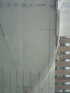

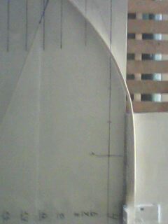

Ich habe mal versucht da etwas erkennbar zu machen:
Hilft aber nicht wirklich. Es wäre gut, wenn Du den Bogen so fotografieren würdest, dass er wirklich gerade ist.
Also gerade und mittig vor dem Bogen stehen, nicht seitlich. Die perspektivische Verzerrung macht es sonst wirklich schwer etwas genaueres zu sagen. Die Auflösung könnte auch deutlich höher sein, Schärfe ebenfalls.
Ganzer Bogen auf ein Bild wäre dann echter Luxus  ;D  zumindest die Wurfarmenden sollten auch noch mit drauf sein (ich glaube mich erinnern zu können, dass es da ein Platzproblem gibt?)
Wir brauchen aber mehr Daten: Breitenverlauf des Bogens = Aufsicht, Bauch und oder Rücken plan? Wenn Bauch plan, dann am besten ein Facing.
LG Niels
