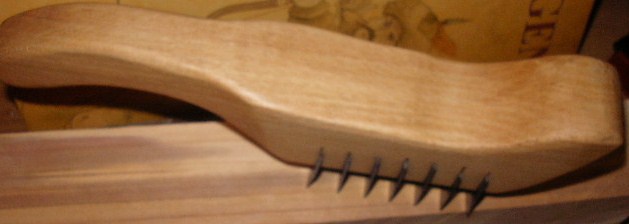

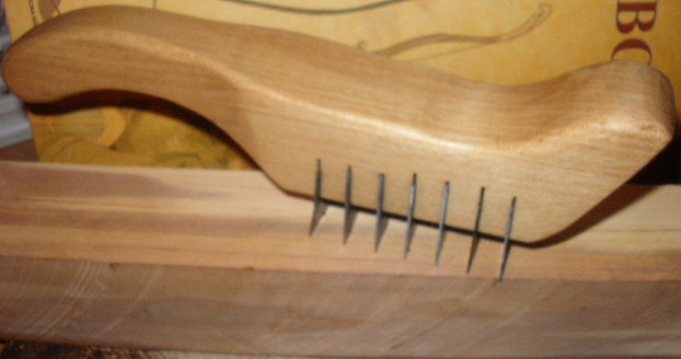

Ich hab mich mal daran versucht, ein Flot zu bauen.
Klingen sind aus einem alten Fuchsschwanz, das Holz ist Buche.
So ganz zufrieden bin ich noch nicht, denke das ich die Klingen nochmal neu einsetzen muß mit einem tacken mehr Schräge.
Gruß acker
Gruß acker

Ich hatte mir vor ein paar Jahren mal diesen hier: Flot von DICK gekauft.
Funktioniert sehr gut, gerade bei harten Hölzern besser als normale Hobel.
Schwierig ist nur das nachschärfen - da habe ich noch keine sinnvolle Methode gefunden.
LG Niels

ontopic wenn man mit ziehklingen arbeit, kann es mitunter zu wellen/hubbeln an der zu bearbeitenden oberfläche kommen, die man mit einem flott geschickt vermeiden kann.
@ acker wie sind eigentlich die einzelnen klingen fixiert? die müssen doch immer wieder mal rausgenommen und mit einem neuen grat versehen werden.

@Hunbow: Ja das war auch so eine Sache an der ich rum überlegt hatte.
Ich wollte erst ein Loch durch das Holz und die Klingen bohren um sie dann mit einer langen Schraube zu befestigen.
Aber ich hatte Glück, die vorgesägten Schlitze für die Klingen nehmen diese so straff auf, das sich eine weitere Befestigung erübrigte.
Die Klingen wurden mit einen Hartholz und Hammer in den Halter eingeschlagen.
Mit viel Kraft kann man sie mit einer Zange wieder rausziehen.
Schärfen kann man sie aber auch so, ist zwar ein wenig fummelig , aber mit nem Ventilstößel a la Gervase geht es.
Gruß acker
Gruß acker
Zuletzt geändert von acker am 10.12.2009, 19:25, insgesamt 1-mal geändert.

@Botjer: In welchem Winkel zur Sohle stehen bei Deinem die Klingen?
Da steht nur fast 90°...meine dürften so bei 85° - 87° liegen in etwa, aber mir ist der Materialabtrag zu gering.
Der diente übrigens als Vorlage
Gruß acker
Gruß acker
- Botjer
- Beiträge: 2040
- Registriert: 24.11.2003, 18:27
- Hat gedankt: 23 Mal
- Hat Dank erhalten: 7 Mal
Re: Flot
mein Geodreieck sagt es sind 83ºacker hat geschrieben: @Botjer: In welchem Winkel zur Sohle stehen bei Deinem die Klingen?
LG Niels
- acker
- Beiträge: 10951
Re: Flot
Danke,
Meine liegen im Groß eher bei 87 -88° , grad nochmal genauer nachgemessen.
Dann muß ich wohl die Klingen noch mal raus ziehen und neue Führungsschnitte anlegen.
Gruß acker
Gruß acker

Ich habe auch den Flot von Dick, ist schon erstaunlich, dass man so viele kleine Klingen so präzise parallel zueinander in demselben Winkel in dem Holz versenken kann und dann auch die Klingenkanten alle in einer Ebene liegen. Von daher eine tolle Arbeit von Acker, ganz großer Respekt, auch wenn er sich damit gleichzeitig um den Plagiarius des Monats bewerben könnte
Ich komme mit dem Dick-Flot leider nicht so gut klar bzw. erzeuge gerade damit häufig Rattermarken. Und sobald das Werkstück nicht plan ist, greifen auch immer nur einzelne Klingen. Der Flott kommt daher bei mir gar nicht mehr zum Einsatz, ich komme mit der Ziehklinge in der Hand viel besser zurecht, die kann ich kippen und kanten, wie ich will, und dabei vier unterschiedlich gegratete Kanten einsetzen.
Christian
(PS: habe einen Flott von Dick preiswert abzugeben...)
Christian

@Dirk:
genau, ich bringe meine Werkstatt auf ein transportables Maß
@Christian: Ich hab extra eine Klinge weniger eingebaut , anderes Holz und Farbe gewählt
Das schwierigste an der Geschichte war eigentlich das grade trennen der Klingen mit der Flex und anschliessendes planschleifen.
Inkl Griff hab ich glaub ich nicht länger als 1,5h an dem Werkzeug gebaut.
Denke morgen noch mal 20min zum Ausrichten der Klingen in der Hoffnung das es dann besser schabt .
Gruß acker
