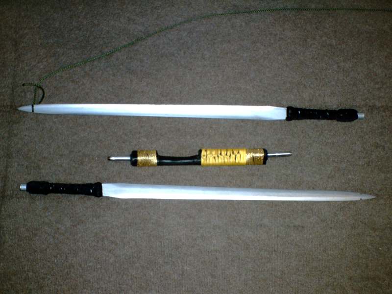

Hier ist nun mein Beitrag zum Fantasie- Bogenbau- Turnier.
Es handelt sich dabei um ein Takedownmodell, das aus einem Griff und zwei kurzen Schwertern besteht, die als Wurfarme dienen. Der Bogen mißt N. to N. 65“ aufgespannt.
Abgespannt ist er N/N 70" lang.
Standhöhe etwas über 5“.
Er zieht bei 28" mit ca. 36#.
Der Griff hat eine Länge von 280mm.
Die Schwerter sind mit 760mm recht kurz. Davon entfallen 190mm auf den Schwertgriff und 570mm auf die Klinge, die eine max. Breite von 30mm hat.
Das Griffstück ist mit Leder bezogen, bei den Schwertgriffe habe ich meine Knüpfmethode diesmal mit Lederstreifen angewandt.
Der Bogen ist nicht sehr schnell, wegen der Masse der Wurfarme.
Der Auszug zeigt knapp 28“. Wobei die Flexibilität der Klingen natürlich nicht ausgeschöpft ist. Ich denke der „Tiller“ geht so.
Nun bitte ich um eure Meinung.
Gruß Mike

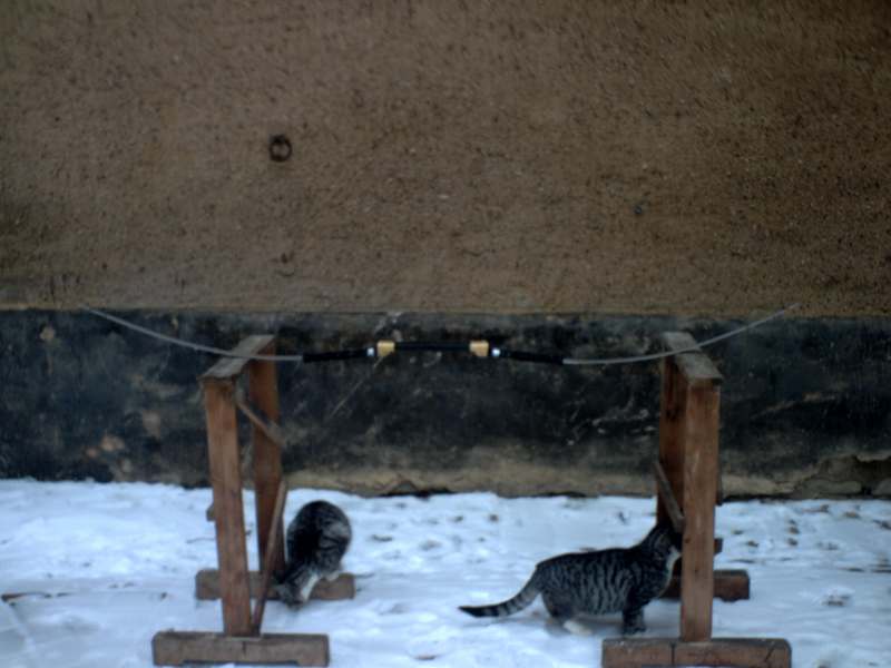

Na das nenn ich mal eine innovative Idee!
Die Katze scheint auch sehr interessiert zu sein.
Klasse Idee, gut umgesetzt! schwer zu toppen.

Woraus sind denn die Schwerter gemacht?

Du ahnst es sicher! Die Schwerter haben sich früher schnell gedreht( an `ner Kreissäge)!
Danke Leute! Mike

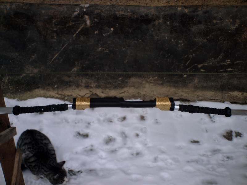

Was mir nicht gefällt, sind die Griffe: Da geht doch noch was, oder?

Ich bin mit den Griffen eigentlich zufrieden, weils `ne Notlösung war. Der Körper der Griffe besteht aus Rohren. das läßt nicht viele Alternativen. Ändern kann ich höchstens am Mittelgriff.
mfg Mike

Aber wie macht man das harte Sägeblatt so flexibel?

Die Flexibilität erreichst du mit der Wärmebehandlung.
Wären die Schwerter scharf, gingen die sicher recht gut im Kampf: handlich und relativ leicht wie die sind.
Die sind auch nicht so leicht zu biegen wie`s aussieht, vor allem nicht wenn sie ab sind!
