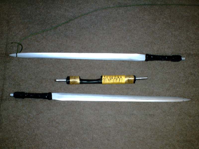

So fange ich halt an.  :D
Takedown  3000
http://www.fletchers-corner.de/index.php?topic=12615.0

@ Mike: Tolles Teil! Die Lebensdauer der Sehne dürfte aber nicht allzuhoch sein, das Öhrchen scheuert ja an den Schneiden wenn er abgespannt ist. Vielleicht kann man da ja eine Öhrchenwicklung aus Blumendraht machen. Und wie schießt er so? Stahl ist ja sehr schwer für 36#.

Hab ich vor ein paar Tagen erst fertig bekommen und von da ist auch das Bild. Guckst du unter Präsentationen  findest du den Tag als ichs fertig hatte, habs nämlich sofort gezeigt.
Das Schwerterpaar stand aber grob zugeschnitten in der Werkstatt. Die wollte ich ursprünglich nur mit `nem geraden Griff verbinden. Dann hab ich vom Fantasy Turnier gelesen und plötzlich gewußt worauf die Teile warten. ;D
Wegen der Sehne mache ich mir keine Sorgen, die Schwerter sind nicht sooo scharf und die Kerben sauber mit der Kettensägenfeile gearbeitet.
Er schießt sich sehr gutmütig und komfortabel( dank Schußfenster), ohne nennenswerten Handschock, vermutlich weil den die Masse schluckt. Das mit dem Recurve ist amüsant.
