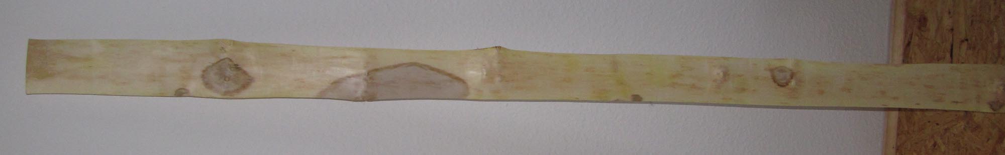

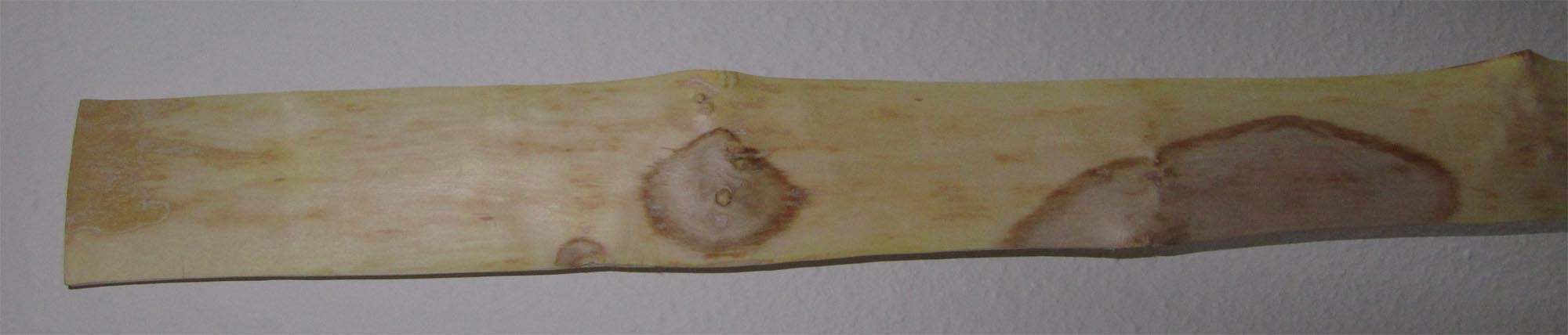

Hallo zusammen,
habe gestern einen Bergahorn-Stave von seiner Rinde befreit und siehe da,
er hat dunkle Flecken....ich gehe ganz stark von eingezogener Feuchtigkeit aus...
Meine Frage nun...kann mann aus diesem Stave noch einen Bogen schnitzen???

Ja kann man .
Hatte ich auch schon öfter gehabt, allerdings gilt es die "flecken" zu beobachten beim bauen, nach meiner Erfahrung ist das Holz dort ein klein wenig weniger strapazier fähiger als das umliegende.
Solange das Design passt und Du keinen Bogen von mehr als 50# bauen möchtest sollte es kein grosses Problem darstellen.
Mach einen, zB Pyramidalen , dann bleibt von dem dunklen Holz nicht viel übrig im Wurfarm und die Hauptbiegezone ist dort wo das Holz in ordnung ist.
Gruß acker

Wie sieht die große Zone denn von der Seite aus? Wie tief geht es rein?? Wenn nur der obere Ring betroffen ist, würde ich den schlicht runter nehmen!

Könnte vielleicht Rotfäule sein, oder?

Es reicht schon, wenn die Rinde ein wenig verletzt war um diese Verfärbung auftreten zu lassen.
Kann natürlich auch Pilz XY sein.
Hier mal eine super Seite um Baumkrankheiten:
http://www.stadtbaum.at/cpag/all.htm
@Rabe: Einen Ring freilegen bei Ahorn?, boh biste fies
na ja mit viel Geduld geht das, habs mir auch das eine oder andere mal angetan...
Gruß acker

@Rabe : an dem großen Fleck gehts gut 2 Jahresringe tief rein.
