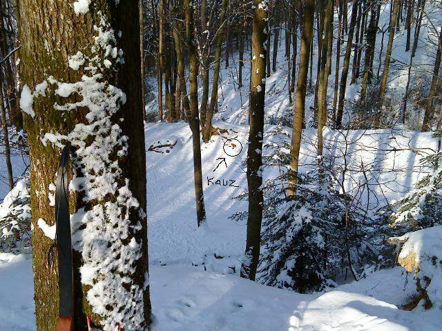

Mittlerweile habe ich immer den kleinen Longlife-Kauz im Rucksack. Dieser ist ein handliches und dankbares Ziel. Das ziehen der Pfeile ist nicht immer leicht, aber wenn man sich mit beiden Füssen drauf stellt und dann zieht gehts.
Diesen Kauz kann man prima an ner schönen, sicheren Stelle aufstellen.
Nachteile:
- Don't do it mit Holzpfeilen!!! Mir sind neulich fast alle Treffer abgebrochen, und zwar weil der Kauz durch den Aufprall herumgewirbelt wird, der Pfeil bricht dann aufgrund seiner eigenen Masseträgheit vorne ab. Sehr ärgerlich!
- Mit Carbonpfeilen ist ebenfalls nur EIN Treffer machbar, denn dann liegt der arme Kerl sonstwo in der Gegend rum, ein zweiter Schuss gefärdet den bereits steckenden (und idR queer liegenden) Pfeil.

Nachtrag: Ich weiss nicht ob das relevant ist, ich denke nicht, es ist lediglich Fakt, aber ich habe kein Auto und möchte das Roven ausserdem gerne ein wenig mit dem Mountainbike fahren verbinden. Ergo bin ich in jedem Fall mit nem (meist schnellen) TakeDown Recurve unterwegs und habe ausserdem meist < 6 Pfeile dabei, Carbon ist hier in jedem Falle am praktischsten da ich die zusammen mit den Teilen des Bogens in meiner Kuriertasche packen kann ohne dass irgend ein hartes Teil ne Macke reindrückt wenn ich da mit dem Rad den Berg herauf keuche um dann irgendwo das Rad anzuschliessen und zu Fuss noch ein weniger weiter zu stapfen.

Also Brandy wenn du auf 40m ! diesen kleinen Kauz triffst frage ich mich warum du Probleme mit verlorenen Pfeile bei Schüssen auf dicke Stümpfe hast?
Ein Kauz (keine Eule) ist ziemlich klein, auf 40m nur ein schwarzer Punkt - Respekt!

Hier der Ort an dem ich geschossen hatte bevor ich den Thread startete (dort hatte ich allerdings keinen Pfeilverlust, erst später im Gelände bei den Stümpfen)
