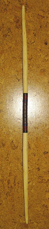

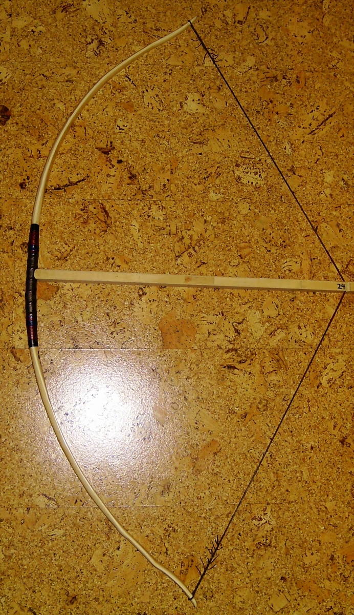

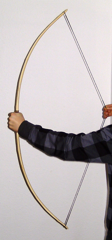

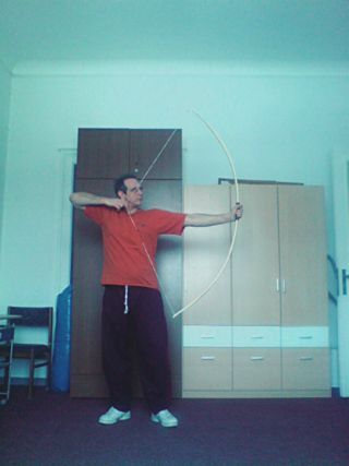

Ich presentiere meinen Ahornbogen "Schneewittchen". Der Name ist mir spontan eingefallen, weil er im Winter geerntet, gebaut und fertiggestellt wurde. Weiterhin spiegeln sich die 3 Farben Schneewittchens im Bogen wider. Fast schwarz wie Ebenholz sind Bauch und Tips, fast weiß wie Schnee ist (war) das Leinenbacking und rot wie Blut sind die Wicklungen vor den Tips.
Es ist mein 4. Bogen, den ich angefangen habe und mein 2. der überlebt hat. Einen hat es zerlegt und einer wartet auf seine Vollendung.
Die Aufgabenstellung war ja auch, ein kurzes Fazit zum Holz und dessen Eignung zum Schnelltrocknen abzugeben. Als Anfänger kam ich mit dem Ahron sehr gut zurecht. Die Rinde ging sehr leicht runter. Der Rücken war danach glatt wie ein Babypopo. Der Rohling hat ohne Risse getrocknet und die Verarbeitung mit den Werkzeugen war völlig problemlos. Ahorn kann ich ohne weiters jedem Anfänger empfehlen.
Hier nun die technischen Daten:
Holzart:         Ahorn mit Leinenbacking, mit Hautleim geklebt
Länge NtN:   158cm
Zuggewicht: 31# @ 29"
Hier gehts zum Buildalong
Bilder:
Ungespannt:
Auf Standhöhe:
Vorderansicht:

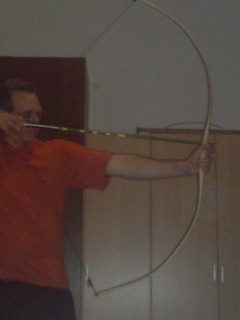

Vollauszug:
nur bei 27". (29" wollte ich nicht 10 Sekunden auf dem Stock lassen)
Details:

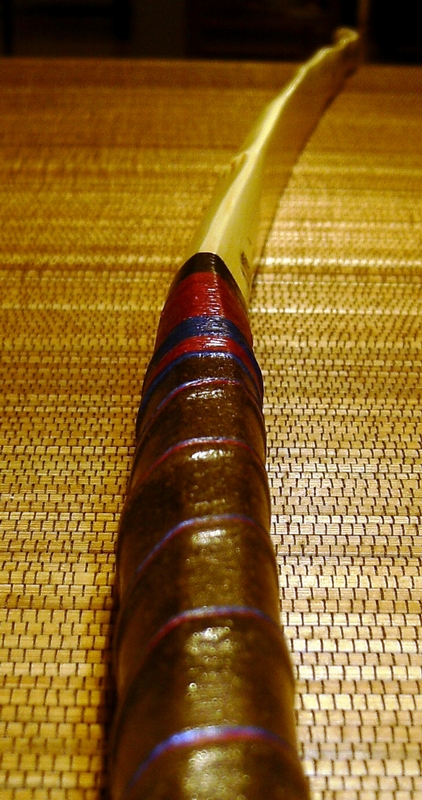

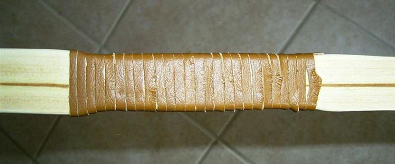

Griff gewickelt mit Paketschnur

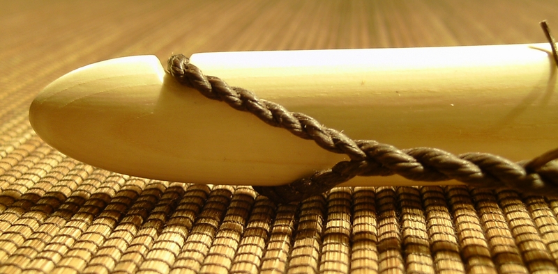

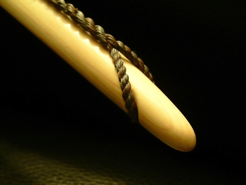

Hier Details der Tips. Die Nocken sind ca. 1cm breit und etwa 8mm an den Nuten. Das Ende der Pflaumenoverlays ist ca. 2cm mit bordeaux-farbenen Garn gewickelt. Die Sehne ist 12 Strang Dacron, selbst gewickelt:

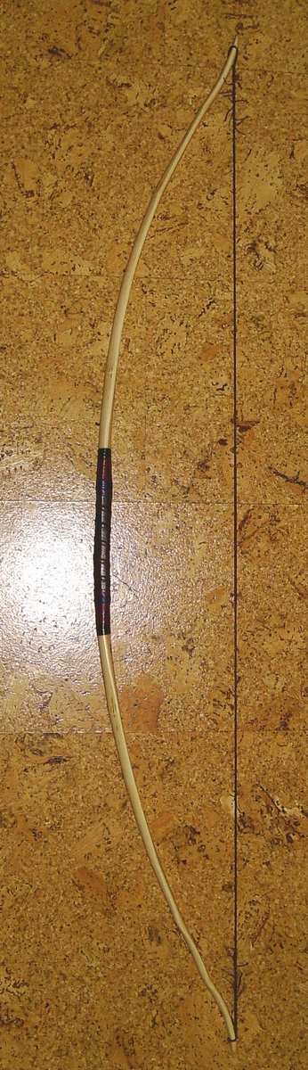

Holz: Weißdorn
Verwendete Werkzeuge: Schweifhobel, Ryoba, Ziehmesser, Raspel, Feile, Ziehklingen, Bandsäge, Bandschleifer
Anmerkung: Die Äste am Bauch ließen sich nicht mit dem Schweifhobel bearbeiten. Das ging nur mit Raspel und Ziehklingen. Der Hobel reißt Material kurz und bis 2-3 mm tief raus.
Trocknung: die ersten Tage in Rinde im feuchten, kalten Keller. Nach abnehmen der Rinde am Bauch noch ein paar Tage im Keller,
dann in der Wohnung. Dann die Rinde an der Seite abgenommen, Dicke rausgearbeitet und paar Tage im Keller und dann in der Wohnung trocknen lassen. Die Rinde am Rücken kam nach ~3 Wochen oder so runter. Es zeigten sich beim Trocknen eigentliche keine Probleme was Risse oder Verziehen angeht. Lediglich die angeschnittenen Äste am abgehobelten Bauch rissen ein. In Zukunft wird da ein Tropfen Leim drauf kommen. Insgesamt betrug die Trocknungszeit so 6-7 Wochen. Notiz an selbst: Beim Turnier nächstes Jahr die Tage notieren.
Daten:
Länge Nocke zu Nocke: 184cm
Zuggewicht: 46#@28"
Durchmesser im Griff: ~32mm, den hab ich gar nicht angerührt, weil er schon von sich aus super in der Hand lag.
Tips: 10mm. Ich warte, wie es mit der seitlichen Stabilität nach dem Einschießen aussieht, bevor ich da noch was wegnehme.
Verlauf dazwischen: die Breite ist in etwa linear getapert, die Dicke irgendwie, da Querschnittsform und Stärke des Staves
variieren. Speziell ein Bereich mit Ast wahr ziemlich schwach.

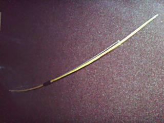

Hier ist ein Bild des Staves:
Alle Bilder bitte klicken zum Vergrößern
Leider hat der Weißdorn einige Äste und potentielle Schwachstellen durch die Dornen. Da ich ursprünglich ein höheres Zuggewicht erreichen wollte und noch keine Erfahrungen mit Weißdorn hatte, habe ich die Aststellen mit Leinen beklebt.
Der Durchmesser beträgt im Griff ca. 32mm, darunter etwas mehr, darüber etwas weniger, wächst ja konisch der Strauch.
Ich habe den Bogen so reingelegt, daß ich durch eine kleine Dämpfungskorrektur an einem Tip die Tips und den Griff auf eine Linie bekommen habe. Das ist etwas schwierig zu fotographieren, aber ich glaube, es geht aus dem Foto halbwegs gut hervor. Die Sehne verläuft mittig durch den Griff.
Da der Bogen "semisnaky" ist, liegt der Schwerpunkt nicht im Griff und der Bogen fällt deshalb vom Tillerbaum runter. Deshalb habe ich da eine Modifikation vornehmen müssen. Hat gut funktioniert! :)
So sieht der Bogen ungespannt aus:
Wie man sieht ist ein Wurfarm reflex (der mit der Welle drin). Dementsprechend ist auch die Standhöhe asymmetrisch. Eigentlich mag ich Asymmetrie nicht besonders, ich bin ein großer Freund von Symmetrie, aber ich kann auch nicht leugnen, was hier im Forum in mehreren Diskussionen zu gleicher Belastung der Wurfarme erklärt wurde. Also, Augen zu und asymmetrisch.
Beim Tillern hat sich gezeigt, daß der Weißdorn schon was aushält, ich habe deshalb den reflexen Wurfarm etwas mehr als den anderen biegen lassen, siehe folgendes Bild.
Der gerade Wurfarm hat keinen Set genommen, der reflexe Wurfarm ~1cm. Da ist also noch was drin, aber weiter kürzen war aufgrund des Sehnenverlaufs nicht möglich. Wenn ich weiter kürzen würde, müsste ich die Welle noch "welliger" dämpfen, um die Sehne auf Spur zu bringen.
Für die bessere Übersicht hier noch zwei Einzelfotos des Tillers:
Bild Bild
Und ausgezogen :) Der Pfeil mißt etwas über 32".

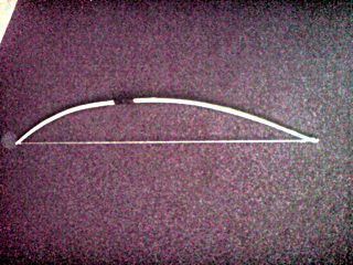

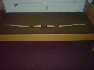

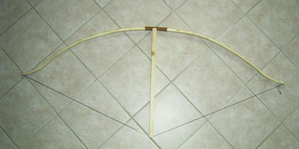

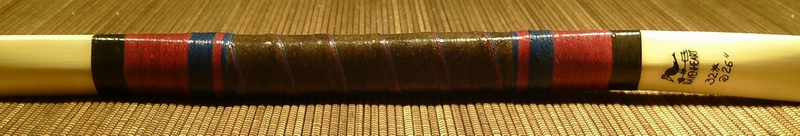

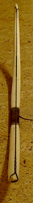

Ich darf präsentieren: Flieder 1

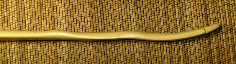

Rückenansicht: leicht snaky...
...zum Ausgleich getrickst: einseitige Sehnenkerbe...

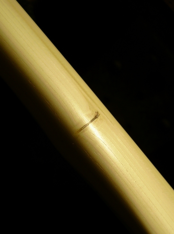

Weitere Schwierigkeiten: gewachsener Knick ...
...und ein paar Wellen...
...Is aber trotzdem was geworden!

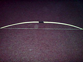

Auf Standhöhe...
....und bei 24" Auszug...

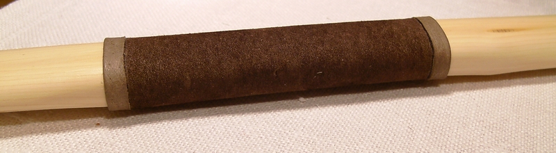

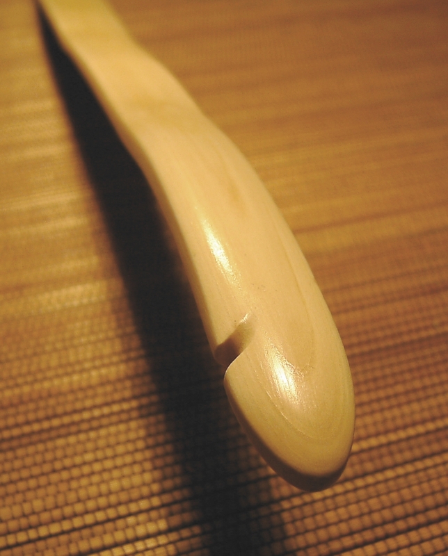

... und noch ein paar Details:

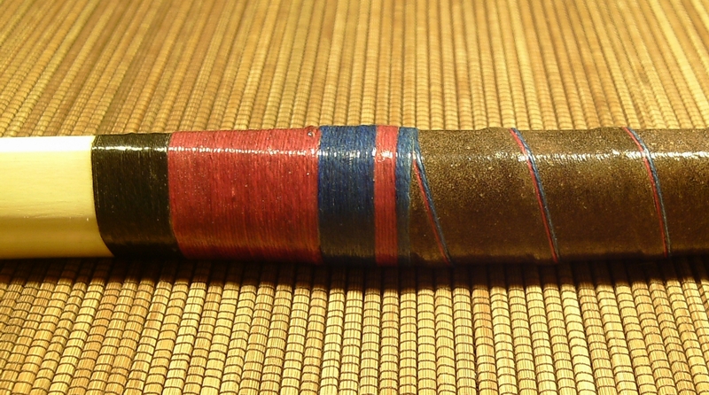

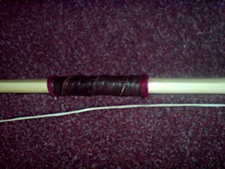

Griff: Lederwicklung mit Zierwicklungen...
... noch mal näher...
Obere Sehnenkerbe...
... noch mal mit Sehne...
Und die untere Sehnenkerbe...

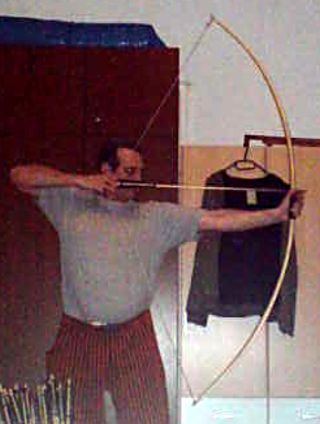

Daten:
32#@26"
Gesamtlänge 1,40m
effektive Länge: 1,355m
An der Griff-Wicklung:
unten b = 2,72, d = 1,7 cm
oben b = 2,75, d = 1,6 cm
WA unten max b = 3,17 cm bei 1,5 cm d
WA oben max b = 3,12 cm bei 1,4 cm d
WA unten + oben (je vor dem Reflex)
min b = 2,1 cm bei 1,0 cm d
Zuletzt geändert von Ravenheart am 25.02.2010, 18:54, insgesamt 1-mal geändert.

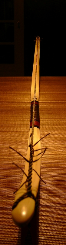

KnechtKarl
Beiträge: 791
Re: Präsentationen saplingtunier 2
Beitrag von KnechtKarl »

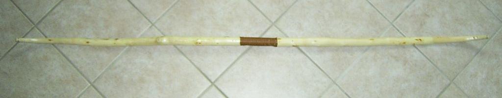

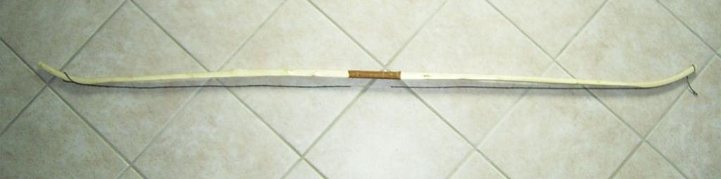

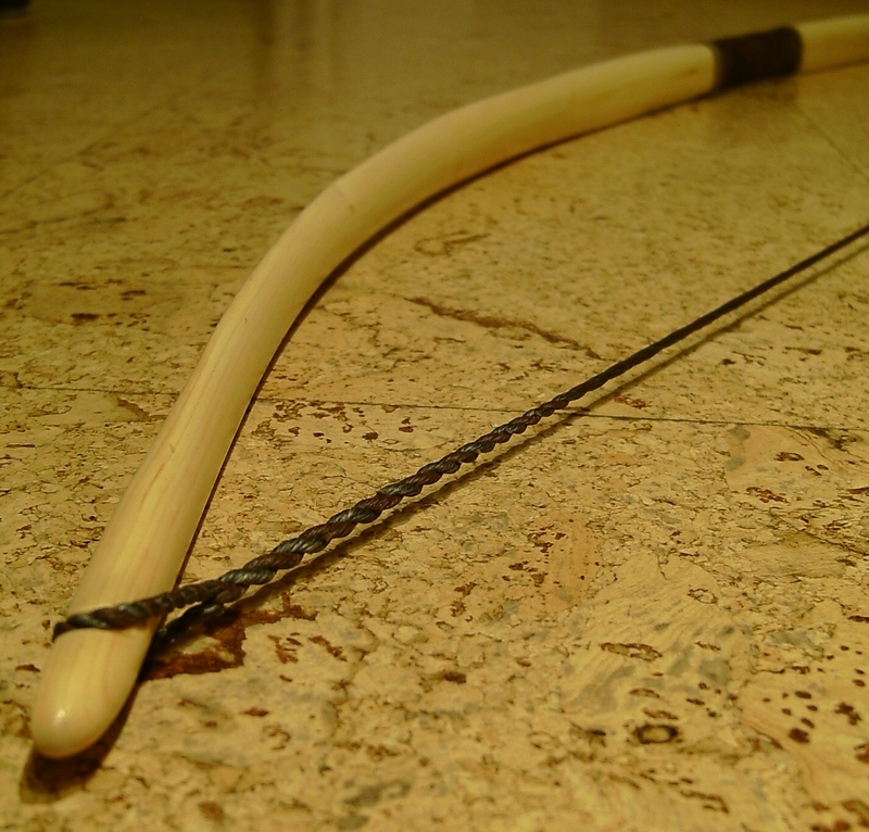

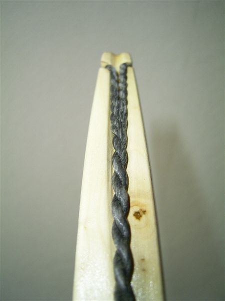

Und hiiiiiiiiier koooooooooooooooooooomt
Uglyyyyyyyyyyyyyyyyyyyyyyyyyyyyyyyyyyyyy Oak

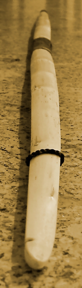

Seitenansicht
Standhöhe

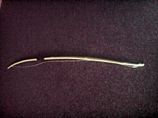

Vollauszug
Mitte
Sehnenverlauf und Griffdetail

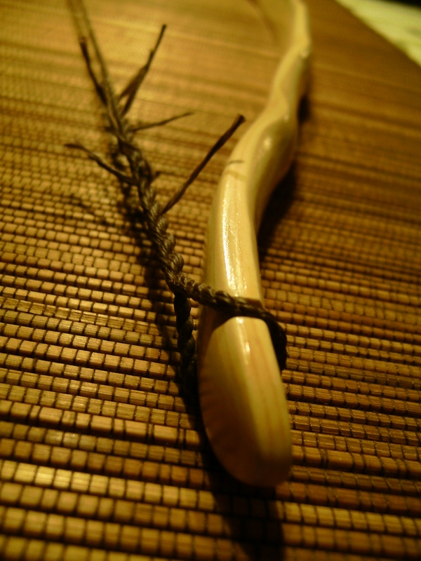

Tipp unten
Tipp oben

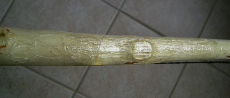

Der RohhautRücken
Der Bogen besteht aus Eichensplint. Das dürre Bäumchen hat noch so gut wie keinen Kern ausgebildet.
Mit Rohhaut belegt und mit Sehnengarn gewickelt.
Von Sehnenkerbe zu "komische Wicklung, die Kerbe ersetzt" ist er über die Biegung gemessen 1,78 Meter lang.
Bei 29 " Auszug bring er 33 lbs.
Mit passenden Pfeilen wirft er mittlerweile erstaunlicherweise nichtmal so unflott.
Gearbeitet wurde mit:
Fuchsschwanz, Hippe, Japansäge, Axt, Keilen, Ziehmesser, Raspeln, Rundfeile, Ziehklinge, Schleifpapier, Hautleim, Epoxy, Rohhaut, Leinengarn und Klarlack
Die Sehne besteht aus 10 Strängen Dacron, flämisch gespleist und unten Bogenbauerknoten.

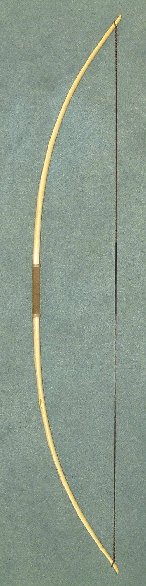

"langer Indianer"

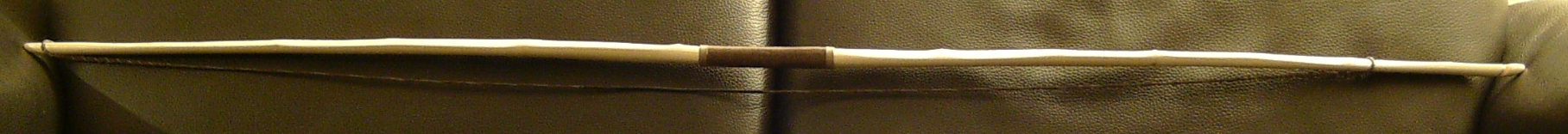

Esche
50# bei 28"
165 cm (aufgespannt)
171,5 cm (ungespannt)
Standhöhe 15 cm
max. WA Breite 4,7cm
set 3,5cm (1,4")
740 Gramm
getrocknet in 9 Tagen
Mein Ansatz war möglichst schnell einen Bogen ohne viel schnickschnack zu baun, der ein Zuggewicht deutlich über 40# hat.
Es hat mir großen Spass gemacht und ich hab viel gelernt.
Grüsse benzi

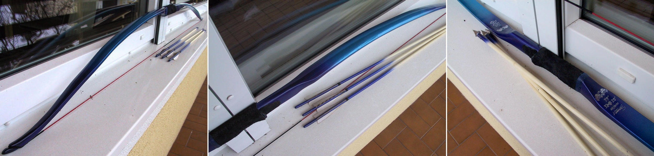

klaus1962
Beiträge: 2279
Beitrag von klaus1962 »

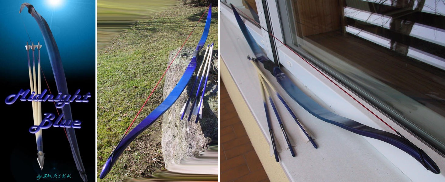

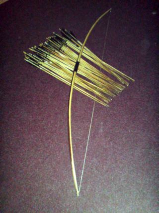

Mein erster Haselbogen (mein 3. aus Vollholz, der 7.überhaupt)
Weil ich im Baumarkt den Metallic-Spraydosen nicht widerstehen konnte wurde er zum
Midnight Blue
Daten: 32# @ 28" ,
Sehnenlänge 195cm,
Bogenlänge N2N über Bogenrücken 201cm,
Standhöhe 16cm
WA 2/3 parallel, 1/3 pyramidal
am FA  b=44mm, d=19mm
am Tip b=12mm d=17mm
Griff b=20mm d=40mm
Set : 2,7cm
Gewicht samt Sehne : 622g
Material:
Haselsapling dm 8cm, (Fälldatum: 9.1.2010)
Tips und Pfeilauflage Birne (geklebt mit UHU300)
Backing Seide mit Epoxy
Griff Leder (rauhe Seite außen), geklebt (Pattex Kontakt) und genäht, Wicklung mit Häkelgarn
Endlossehne 10 Strang Dacron, Wickelgarn
Finish:
Grundierung, Nitro-Möbellack
Farbe Metallic-Acryl
Deckschicht Klarlack-Acryl
Werkzeuge waren:
Benzinkettensäge, E-Hobel, Ziehmesser, Schweifhobel, Ziehklinge, Schraubzwingen,Schraubstock
Bandsäge, Tischfräse mit Schleifwalze, Bandschleifer, Dremel mit Fliesenfrässtift
Tillerstock, Heißluftfön,Ledernähnadel, Sehnengalgen, Stanleymesser, Schleifpapier, Stahlwolle
Danke an alle die mir Mut gemacht haben hier mitzumachen.
Bilderlinks repariert am 4.12.2010 klaus1962
Zuletzt geändert von klaus1962 am 04.12.2010, 20:20, insgesamt 3-mal geändert.

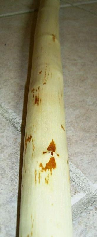

Holz: Vogelkirsche (prunus avium)
Stammdurchmesser:unten: ~50mm
                                oben:  ~30mm
Länge N2N: 164cm
Zuggweicht: 34#@28"
Breiteste Stelle: 32mm
Tipbreite: 12mm
Besonderheiten: Recurves mit Sehnenrille
Finsh: 2 mal PU-KLarlack auf Wasserbasis

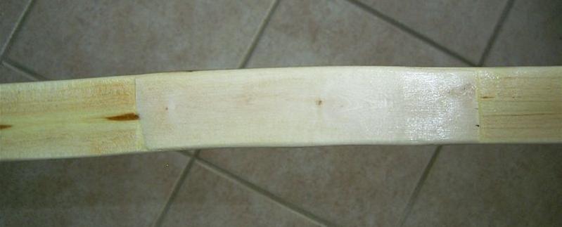

Da wo ein Ast am Rücken war hat er ein Hanfbacking und ein Birkenfacing bekommen welches auch aus einem frischen Birkenast gefertigt wurde.
Dort wo die Bastreste sind hat er orange Flecken bekommen, sieht schick aus  :)

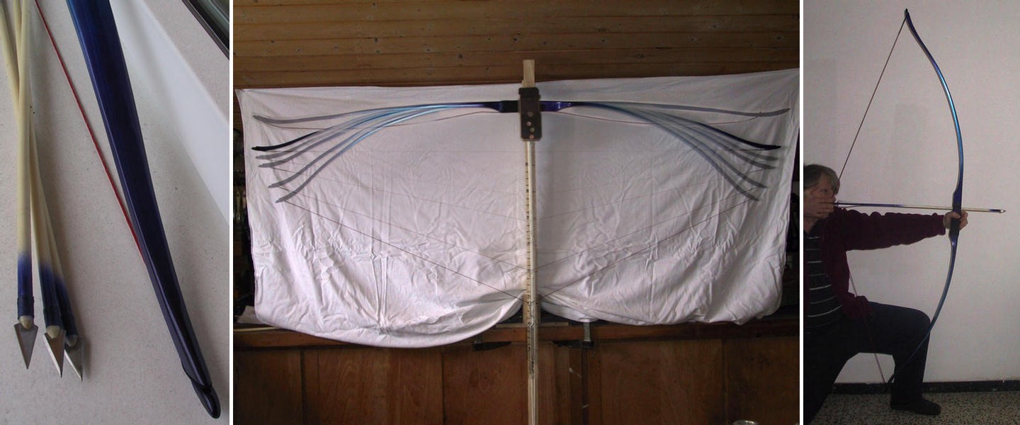

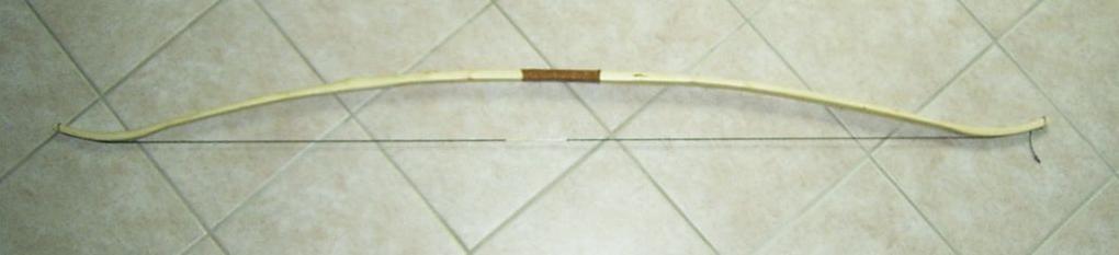

Hier is Henrys V werkzeug
Tja..lacht nur.........

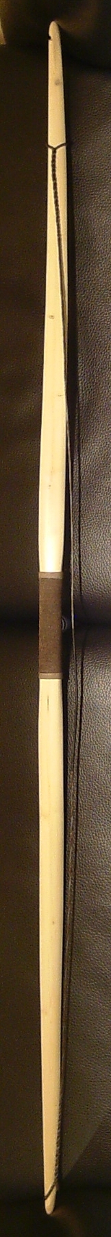

Also erst mal der weisse Bogen.
Höhe NzN        :1.91
Standhöhe      :15 cm
Auszug            :31 zoll
Zuggewicht     :41pfund
finnish             :leinölfirnis
breite griff       :3.7 cm
breite tipps      ca.1.2-1.3 cm
Material           : haselnuss
trockendauer ca.10-12 tage,vorher den stamm(10cm)aufgespalten und grob zugeschnitten

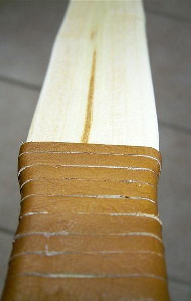

tipps               :haselreste
griff                 :alter ledergürtel
sehne             :reißfeste schnur(fischereibedarf)
werkzeuge:schweifhobel,cuttermesser,elk.Säge,raspel,uhu in div. ausführungen,ziehklinge,axt und haselkeile,taschenmesser und ein samuraischwert zum drohen.........
wurfweite.......sehr weit......scheiß schnee............
bisher ca.450-500 mal geschossen......es hat viel freude bereitet.

So ich stell den Weißdorn dann mal ohne Finsh und Griffleder rein.
Mit 10cm Reflex getrocknet. Mit HLP gerichtet.
Hanfbacking mit 19cm Reflex mit Ponal aufgeleimt
35#@28"
Länge: 174cm
Reflex ~3cm
wei
wei
wei
Flieder 2
Auf Standhöhe:
Bei 22" Auszug:
Bauchansicht:
Bauchansicht gespannt (vorn=oben):
Rückenansicht, Längsachse:
Seitenansicht (quasi kein Set, da er reflex war!!)
Bogenende:
Griffdetail:
Technische Details:
Gesamtlänge: 1,20 m
Effektive Länge: 1,17 m
32#@24"
Abmessungen
oberer WA:
max b= 2,7 d= 1,5
min b= 1,3 d= 0,95
unterer WA:
max b= 2,8 d= 1,4
min b= 1,4 d= 0,9
Grifflage mittig, leicht mitbiegend.
Werkzeuge (beide Bogen) :
Japan-Säge, Ziehmesser, Raspel, Feile, Rundfeile, Sandpapier. (Dremel bei 1 Reparatur)
Interessant: Ziehklinge ausdücklich NICHT - Flieder lässt sich schlecht mit der Ziehklinge bearbeiten!
Bei jeder Zweignarbe läuft die Faser gegen die Zugrichtung und es gibt z.T. tiefe Kerben. Hat mich bei Flieder 1 bestimmt 5# Zuggewicht gekostet...

loxley
Beitrag von loxley »
ELB der 2.e
also aufgrund der tatsache das beide bögen sich fast ähnlich sind und sich nur vom kraftaufwand im auszug unterscheiden bitte ich für die folgenden bilder
Also erst mal der schwarze Bogen.
Höhe NzN        :1.92
Standhöhe      :13,4 cm
Auszug            :31 zoll
Zuggewicht     :52pfund
breite griff       :4.7 cm
breite tipps      ca.1.4-1.7cm
trockendauer ca.12-13tage,vorher den stamm(10cm)aufgespalten und grob zugeschnitten
tipps               :keine.......
werkzeuge:schweifhobel,cuttermesser,elk.Säge,raspel,uhu in div. ausführungen,ziehklinge,axt und haselkeile,taschenmesser .........
wurfweite.......sehr weit...viel weiter......
bisher ca700-800 mal geschossen....der schönste für mich
besonders bin ich begeistert da ich die rinde drauf gelassen hab und über die tatsache einen super bogen zu habe da manche mir vom vorhaben abraten wollte....geht nicht......aba....geht nicht gibbet nicht!!!!!!!!!!!!!
ach...mein fotoapparat is hin....der schwarze hat den kürzeren griff.........grins...
Zuletzt geändert von loxley am 01.03.2010, 18:48, insgesamt 1-mal geändert.

Little boooooooooo
Standhöhe          :17cm
Vollauszug          :31 zoll
Zuggewicht          30 pfund
Höhe                    :1.78m
griffbreite..............3.1cm
tipps gedämpft
leinölfirnisbehandlung
griff und applikationen ausalten fäden und lederstreifen
haselnuß
Trockendauer ca.9 tage
