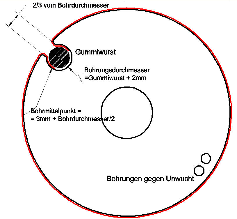

Ich finde zwar den Link nicht mehr, wo ich meine Version gesehen habe. Aber ich hab versucht es per Skizze nachzuzeichnen.
Der Haupttrick dabei ist, daß das Schleifpapier (besser Schleifleinen mit Bandschleiferqualität) weder geklebt noch geklettet werden muß.
Es ist auch relativ einfach zu bauen, sofern die Schleifwalze nicht zu hoch ist (Bohrerlänge).
Zuerst eine Gummiwurst (Rundgummi, kein Schlauch) besorgen (8-10mm dick)
In die Schleifwalze wird an einer Seite ca. 3mm vom Rand entfernt ein Loch (komplett durch) gebohrt.
Der Lochdurchmesser soll ca. 1mm größer als der der Gummiwurst sein. (für grobe Körnungen K40 2mm)
Dann den stehengebliebenen 3mm-Rand der Walze durchtrennen (Säge, Flex) und die Kanten des Schlitzes abrunden.
Die Schlitzbreite soll ungefähr 2/3 bis 3/4 des Lochdurchmessers sein. Gerade so groß, daß die Gummiwurst samt Schleifpapier noch reingedrückt werden kann.
Je nach Material (bei Kunststoff weniger, Alu mehr) ist es notwendig auf der gegenüberliegenden Seite Bohrungen anzubringen, um die Unwucht auszugleichen.
Hinsichtlich der Motordrehungzahl sollte man darauf achten, daß diese abhängig vom Walzendurchmesser nicht zu groß ist.
Für 60-80mm wären ca. 1400-1500 u/min ideal
für 40mm dürfen es 2800-3000 u/min sein
Bei zu hohen Drehzahlen kann sich das Schleifpapier lösen und/oder auch schlecht für das Holz sein (verbrennen bei kleinen Körnungen).

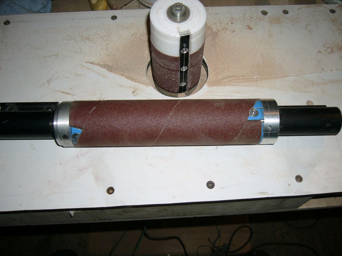

Ich habe ja nen Kantenschleifer. Ein der Rollen habe ich schon abgedreht um diese als Zylinder zu bekommen (war vorher ballig). Jetzt arbeite ich an einem fein justierbaren Parallelanschlag. Als linearführung habe ich schon was im Baumarkt gefunden. Hatte leider noch keine Zeit alles zu erstellen. Wenn das so funktioniert wie ich mir das vorstelle, benötige ich die Rolle nicht mehr. Dann kann ich alles mit dem Kantenschleifer machen. Vorteile: Schneller Bandwechsel, lange Bänder halten auch lange durch. Die Durchzugskraft des 400V Motors etc..
Gundog
